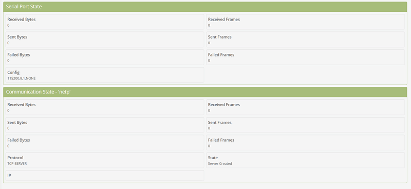

Nice! Hier op dag 3 de firmware update v139 gekregen, maar met Elfin emulatie en VuperRNMC ook nog steeds de "Geen reactie van Unit-ID helaas"
Hij is wel powered en de aanvraag vanaf home assistant komt wel aan (zie ik in de esphome debug trace), maar geen rs485s. Zal de hwardware nog even controleren, maar ook niet 100% zeker of mijn esphome config ok is?
24

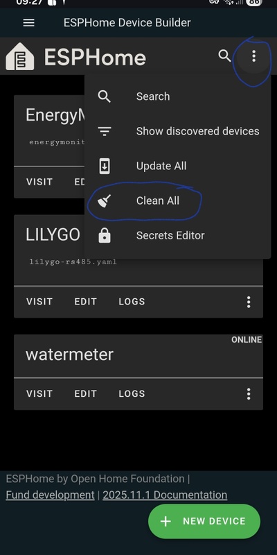

Ik heb het uiteindelijk werkend gekregen door de hacks plugin te downgraden naar 2025.11.1. Daarna mijn V3 toevoegen en daarna de upgrade gedaan naar 2025.11.3 alles werkt hier prima op de tellers van kWh laden en ontladen na. Die doen het echter ook niet met de Bluetooth intergratie dus dat zal aan de firmware of BMS liggen

savale
cold schreef op vrijdag 21 november 2025 @ 19:27:
Dit was de truuk!

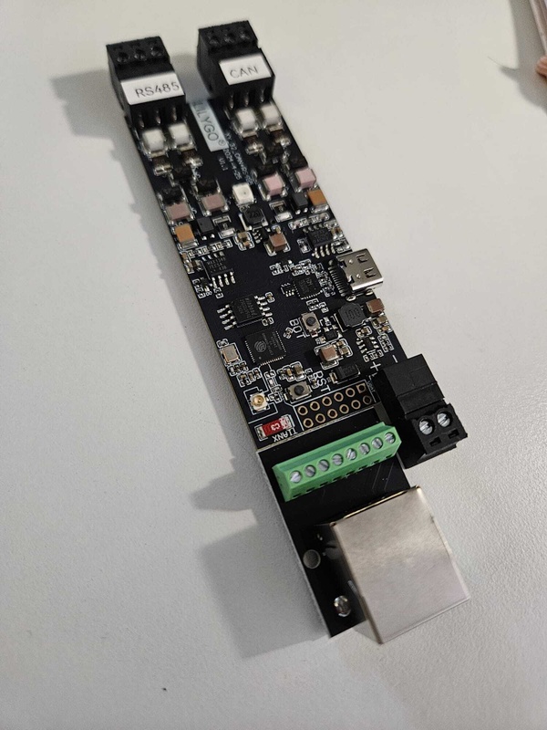

Aanpassing TS:
- 24-11-2025 Foto Lilygo<>V3 met dank aan @Tazzios
- 24-11-2025 Automatisering Blueprint https://github.com/Tazzios/ha-marstek/tree/main/blueprints met dank aan @Tazzios
- 24-11-2025 Lilygo V3 https://github.com/fonske...b/main/lilygo_mt1_v3.yaml met dank aan @AUijtdehaag
- 24-11-2025 Github update: Brightness slider voor de led op de Lilygo
Afbeeldingslocatie: https://tweakers.net/i/JBb4A-uT8c7r2qFzHDz1Qfc_MgQ=/fit-in/4920x3264/filters:max_bytes(3145728):no_upscale():strip_icc():strip_exif()/f/image/PE784dGu0thUXr1LGCoVwNGz.jpg?f=user_large
[ Voor 54% gewijzigd door superduper1969 op 24-11-2025 20:23 ]

Goedemorgen ik loopt tijdens het opnieuw flashen van mijn LilyGo met de firmware van @AUijtdehaag tegen een foutmelding aan waardoor het niet lukt . Het gaat om de versie die geschikt gemaakt is voor de Node Red koppeling in HA .Heeft iemand een idee wat er mis gaat ?
INFO ESPHome 2025.11.1
INFO Reading configuration /config/esphome/lilygo_mt1.yaml...
WARNING 'marstek_m1': Using the '_' (underscore) character in the hostname is discouraged as it can cause problems with some DHCP and local name services. For more information, see https://esphome.io/guides...rscores-in-my-device-name
INFO Generating C++ source...
INFO Setting CONFIG_LWIP_MAX_SOCKETS to 14 (registered: api=4, captive_portal=4, mdns=2, ota=1, web_server=3)
INFO Compiling app... Build path: /data/build/marstek_m1
Processing marstek_m1 (board: esp32dev; framework: espidf; platform: https://github.com/pioard.../platform-espressif32.zip)
INFO Package configuration completed successfully
HARDWARE: ESP32 240MHz, 320KB RAM, 4MB Flash
- contrib-piohome @ 3.4.4
- framework-espidf @ 3.50501.0 (5.5.1)
- tool-cmake @ 4.0.3
- tool-esp-rom-elfs @ 2024.10.11
- tool-esptoolpy @ 5.1.0
- tool-mklittlefs @ 3.2.0
- tool-ninja @ 1.13.1
- tool-scons @ 4.40801.0 (4.8.1)
- toolchain-xtensa-esp-elf @ 14.2.0+20241119
Reading CMake configuration...
-- The C compiler identification is unknown
-- The CXX compiler identification is unknown
-- Configuring incomplete, errors occurred!
CMake Error at CMakeLists.txt:2 (include):
include could not find requested file:
/data/cache/platformio/packages/framework-espidf/tools/cmake/project.cmake
CMake Error at CMakeLists.txt:3 (project):
No CMAKE_C_COMPILER could be found.
Tell CMake where to find the compiler by setting either the environment
variable "CC" or the CMake cache entry CMAKE_C_COMPILER to the full path to
the compiler, or to the compiler name if it is in the PATH.
No CMAKE_CXX_COMPILER could be found.
variable "CXX" or the CMake cache entry CMAKE_CXX_COMPILER to the full path
to the compiler, or to the compiler name if it is in the PATH.
========================== [FAILED] Took 4.33 seconds ==========================
Edit tis opgelost ik moest in HA de data opschonen in ESP , dankjewel voor de tip @superduper1969
[ Voor 3% gewijzigd door crazymster op 26-11-2025 09:37 ]

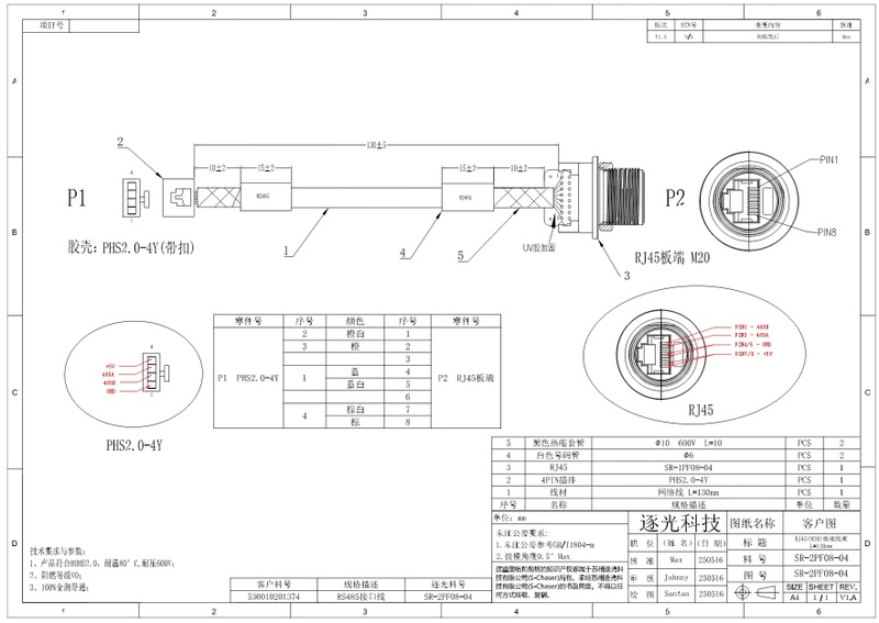

  • KoenRa
  • Registratie: November 2025
  • Laatst online: 28-11-2025
Ik heb via marstek de technische tekening ontvangen van hun RS 485 poort (Marstek Venus V3). Het valt met wel op dat dit volledig het tegenovergestelde is van wat er in de foto van Tazzios staat.
Pin1 - Wit-Oranje -> B
Pin2 - Oranje -> A
Pin 4/5 - Wit-Blauw/Blauw -> -
Pin 7/8 - Wit-Bruin/Bruin -> +
Afbeeldingslocatie: https://tweakers.net/i/vTgpk08nWm94otmmyqRwWbnvOQY=/800x/filters:strip_icc():strip_exif()/f/image/CPnAQC91Y5kKnXHJdt9KKieX.jpg?f=fotoalbum_large
  • Tazzios
  • Laatst online: 08:21
Tazzios
@KoenRa het werkt wel. :P
Bekijk je de stekker niet van de verkeerde kant?
  • pascallj
  • Laatst online: 31-10 18:07
pascallj
KoenRa schreef op woensdag 26 november 2025 @ 12:38:
Pin2 - Oranje -> A
Wij hebben de pin-out hier ook ooit ontvangen:
thuisbatterij in "Marstek Venus / Duravolt PnP Thuisaccu Modbus koppeling"
pascallj in "Marstek Venus / Duravolt PnP Thuisaccu Modbus koppeling"
Maar zijn er toen achter gekomen dat deze niet klopt en hebben het daarom uit de TS gehaald. De pin-out die in de TS vermeld staat is correct.
[ Voor 5% gewijzigd door pascallj op 26-11-2025 12:50 ]
  • KoenRa
pascallj schreef op woensdag 26 november 2025 @ 12:49:
Dan laat ik deze ook netjes naast mij liggen.. Bedankt voor jullie antwoord!
  • Tazzios
Tazzios
Plaatje klopt volgens mij hoor:
Het plaatje is van de aansluiting op de Marstek, het vrouwtje.
Afbeeldingslocatie: https://tweakers.net/i/fKaZe9GlIzUrVJTdjRD0lxyEiwU=/fit-in/4000x4000/filters:no_upscale():strip_exif()/f/image/2Lk7kyhM6IbLwA89VrGIIPv8.png?f=user_large
Pak er nu even een netwerkkabel bij en steek deze er (virtueel! ;) ) in. Je zult zien dat op pin1 en 2 de 2 oranje draden uitkomen.
  • pascallj
pascallj
Tazzios schreef op woensdag 26 november 2025 @ 13:36:
5V en GND zijn sowieso omgedraaid dus dat klopt al niet. Dat ga je met omdraaien ook niet oplossen, want GND zit aan de buitenkant.
Het RS485 paar klopt wel. Kleuren benoemen ze daar niet volgens mij dus daar kan je niets over zeggen.
Maar het is inderdaad niet precies het tegenovergestelde, het is alleen de stroomaansluiting die niet klopt.
  • Tazzios
Tazzios
@pascallj inderdaad, dat had ik niet bekeken. Het RS485 A/B gecheckt deze zit ook omgewisseld.
Toch consistent. :+
  • superduper1969
  • Laatst online: 08:26
Pin2 - Oranje -> A
Ik had eerst deze tekening in de Topic Start staan, maar ik kreeg signalen dat deze niet klopt dus ik heb hem er weer afgehaald.
MTVenus V156 + BMSV216 + CT003 V122 Omnibattery HA integration+ Anker E1600 + 16ZP Enphase + 2ZP Anker + Quatt
  • savale
  • Laatst online: 12-11 01:34
savale
De pinout die in de topicstart staat werkt gewoon. De 5v en gnd zijn omgewisseld in het plaatje hierboven...
[ Voor 34% gewijzigd door savale op 26-11-2025 13:58 ]
  • Tazzios
Tazzios
@savale wat betreft nummering wel maar + en - zijn andersom even als rs485 A en B zijn omgewisseld. Die fout maakte ik ook.
  • pascallj
pascallj
Tazzios schreef op woensdag 26 november 2025 @ 14:19:
Het RS485 paar klopt volgens mij wel? Het komt in elk geval wel overeen met de metingen die gedaan zijn. Heb jij het aan de andere kant van de kabel niet omgedraaid?
  • Tazzios
Tazzios
Ik heb oranje/wit op pin1 bij de kabelstekker deze is aangesloten op A zoals in de TS ook staat.
Volgens de afbeelding zou op pin1 B moeten.
Voor de nieuwkomers ze we het met afgelopen berichten niet makkelijker hebben gemaakt. :P
[ Voor 25% gewijzigd door Tazzios op 26-11-2025 14:59 ]
  • pascallj
pascallj
Tazzios schreef op woensdag 26 november 2025 @ 14:58:
Hmm ja ik zie het nu ook twee keer op de afbeeldingen. Interessant. Nouja aangezien het zowel bij de LilyGo als bij Elfin zo benoemd is, zal het wel kloppen inderdaad!

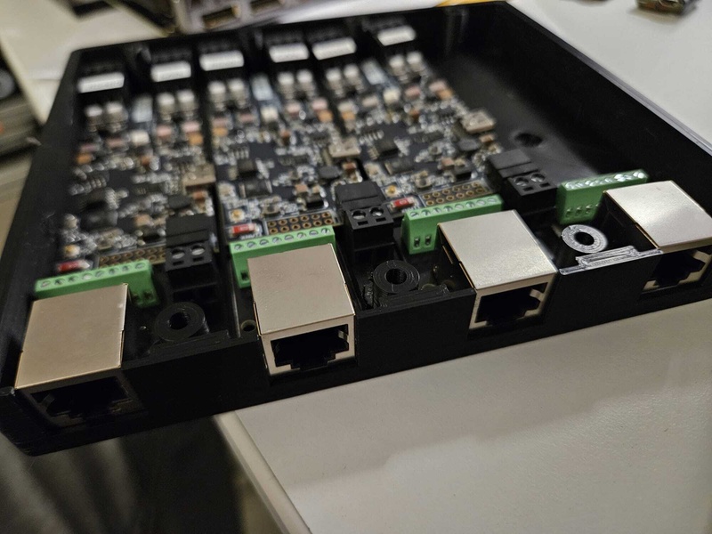

  • savale
savale
Hier nog even met "hardware" bezig. Ga hem eens printen voor 1 pcb en dan testen. Het idee is dus voor 4 stuks in 1 behuizing. Heb het ontwerp met een define $nr_pcbs gemaakt. Zal hem delen als het af is!
Afbeeldingslocatie: https://tweakers.net/i/T02RvETj1NqUC6SNF7EfNkmgKWM=/x800/filters:strip_icc():strip_exif()/f/image/hFGNVmpNj1sKp9oS4CEJXnup.jpg?f=fotoalbum_large
Afbeeldingslocatie: https://tweakers.net/i/kOIlnGuPQ1GZ1t7sUTjw9l9Wdwo=/800x/filters:strip_exif()/f/image/XLW2xdrnoOTdSoKmBoEbpwl6.png?f=fotoalbum_large
Ik wil het deksel PLA transparant printen. Nog even uitvogelen, maar lijkt me nice als ik de leds van de lilygo dan groen kan laten faden als de Wifi verbinding er (nog) is. en rood of oranje als er wat mis is.
update: weer een stapje verder:
Afbeeldingslocatie: https://tweakers.net/i/87jJq7H6hP-kOeodLTqLh-LzM9A=/800x/filters:strip_icc():strip_exif()/f/image/S5tcsY120wtuPHtZQ7WTQUvd.jpg?f=fotoalbum_large
[ Voor 25% gewijzigd door savale op 29-11-2025 19:03 ]
  • AUijtdehaag
AUijtdehaag
@savale
Toch handig dat het al in een behuizing zit ;) Afbeeldingslocatie: https://tweakers.net/i/IIzsIykPvKqA9BUtvKOr5PlmMys=/800x/filters:strip_icc():strip_exif()/f/image/JdcMP0EWiRxOpWEcZT631dT2.jpg?f=fotoalbum_large
Maar chapeau voor het ontwerp.

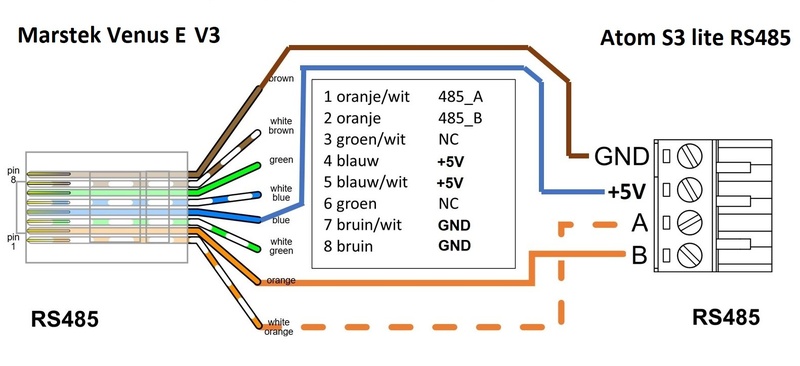

  • AUijtdehaag
AUijtdehaag
Is dit het juiste plaatje voor de V3?
Er is nogal veel verwarring over als je zoekt in dit topic.
Afbeeldingslocatie: https://tweakers.net/i/FeToX6cqUNLpQk_Jp1_Eb-tZLKI=/800x/filters:strip_icc():strip_exif()/f/image/SjkFwwxqQUrmuh90akwHGAzC.jpg?f=fotoalbum_large
  • pascallj
pascallj
AUijtdehaag schreef op zondag 30 november 2025 @ 15:14:
De atomkant kan je zelf het beste beoordelen, maar de rest klopt waarschijnlijk wel. Stroomvoorziening sowieso alleen A en B heb ik andersom vermeld toen, nooit commentaar gehad, maar nu blijkt dat alle afbeeldingen die geplaatst zijn, wel degelijk A en B hebben zoals jij, dus waarschijnlijk hebben veel mensen dat gewoon geprobeerd en daarna omgedraaid.
  • savale
savale
Dat is ook fraai @AUijtdehaag ! Deksel in "transparant" pla is ook klaar, dus enkel bedraden en ophangen. Hopelijk kan ik snel het eindresultaat tonen. Ik heb de bedrading uit de start gebruikt die werkte. Die is hetzelfde als wat je hierboven post. Desnoods in ieder geval eerst even inprikken en de +/- doormeten. Dan sloop je in ieder geval niks als er toch wat mis is....

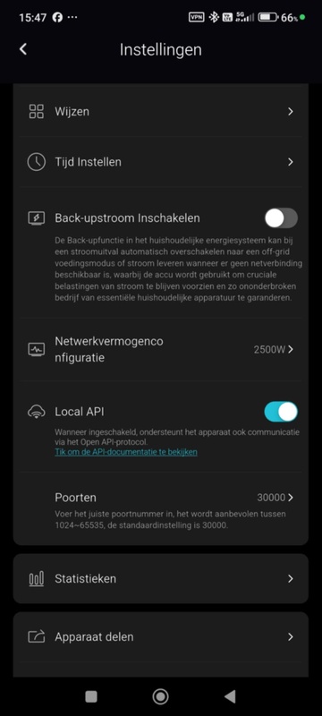

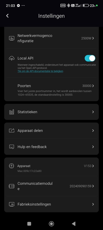

  • Duupje1
  • Laatst online: 14-11 16:41
Zijn er hier nog mensen waarvan de modbus gestopt is met werken?
Afbeeldingslocatie: https://tweakers.net/i/YGnPeyygeJq0xC12vj9LgjyVurU=/x800/filters:strip_icc():strip_exif()/f/image/UwvhYDDD6Ix3ZCGmouQ3Rs2D.jpg?f=fotoalbum_large
Afbeeldingslocatie: https://tweakers.net/i/1DtGR6y1VF4OdZfXBADYQxttniI=/800x/filters:strip_exif()/f/image/75Zk0uqUlL2FyX1OgOHdo9FC.png?f=fotoalbum_large
is er daar een oplossing voor?

Ik volgende configuratie moet gebruiken? --> https://github.com/fonske...b/main/lilygo_mt1_v3.yaml
En de bekabeling moet aansluiten zoals te zien in onderstaande foto (Topicstarter)?

Voor de V3 heb je geen JST kabel nodig, maar een standaard netwerkkabel die je aan de andere kant afknipt en volgens jouw foto aan de LilyGo vastmaakt.
De configuratie is inderdaad 1 van de configuraties die je zou kunnen gebruiken. Hoe dat zit met EVCC durf ik niet te zeggen. Kan zijn dat je daar Modbus TCP voor nodig hebt (en dus je LilyGo beter als RS485 bridge kan gebruiken), maar je kunt het natuurlijk ook programmeren via HA.
  • Duupje1
pascallj schreef op maandag 1 december 2025 @ 20:25:
Nee nog nooit last van gehad. Welke versie heb je en welke firmware draai je? Is het na het updaten van de firmware gebeurd? Al een keer helemaal opnieuw opgestart (stekker eruit, apparaat uit, tien minuten wachten)?
Ik denk dat de update dit veroorzaakt heeft maar ben niet zeker.
pascallj
Duupje1 schreef op maandag 1 december 2025 @ 21:07:
en ja ik heb al alles eens een halve dag losgekoppeld.
Oh maar dat is v153, daar werkt het gegarandeerd op, dus die update blokkeert het niet bewust oid. Dat was iets waar ik even bang voor zou zijn. Draai hier al een half jaar prima op v153.

Je moet de LilyGo flashen. Dit kan je doen met de ESPHome configuratie, dan staan de registers al in de ESP zelf, integreert het direct in HA, maar werkt het ook alleen daar.
Maar je kunt het ook flashen met een bridge firmware. Die maakt dan van een bedraad Modbus protocol, naar Modbus TCP zodat het beschikbaar is op elk apparaat in je netwerk. Dan zal je de registers zelf in HA moeten zetten (maar daar zijn ook weer integraties voor), maar kan je het ook met andere apparaten benaderen zoals volgens mij EVCC (maar zal je ook daar zelf de registers moeten toevoegen).
Maar ik weet niet zeker hoe dat gaat werken als meerdere apparaten tegelijk verbinding maken of hoe dat verder werkt. Moet je even wachten op een EVCC gebruiker. Zitten er hier volgens mij een paar.
Om te beginnen is de ESPHome configuratie icm HA denk ik het makkelijkst.

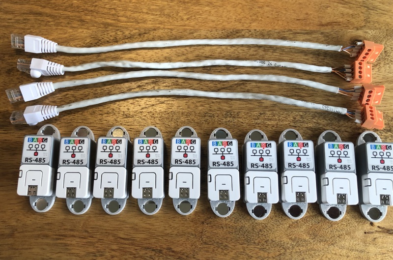

  • RefleXion
  • Laatst online: 01-11 13:46
Afbeeldingslocatie: https://tweakers.net/i/qajzkMGDYl7eOei8jBJ8hRQ-Q7M=/x800/filters:strip_icc():strip_exif()/f/image/QvaXi8nonCyDgKQqPVm78STg.jpg?f=fotoalbum_large
Afbeeldingslocatie: https://tweakers.net/i/qA6BYQlDAF2y_PnKyu4qgLuYwIU=/x800/filters:strip_icc():strip_exif()/f/image/CIRH8TWcG6mlyf5ML3al8i9i.jpg?f=fotoalbum_large
Afbeeldingslocatie: https://tweakers.net/i/jmxwzSMip3-c7jSkSdHyY7yp-Hk=/800x/filters:strip_icc():strip_exif()/f/image/fKpEKugoqkauYhJY1Jryj8P2.jpg?f=fotoalbum_large
Met dit soort losse stekkertjes kun je heel mooie professionele aansluitkabels maken (zonder zichtbare gekleurde draadjes). Deze kabel indeling werkt bij mij op Marstek Venus E V3.
58x PV Enphase IQ8+, 16x PV SolarEdge, 2x PV los, 9x Marstek Venus E V3, Peugeot e-208
