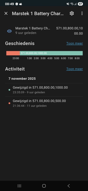

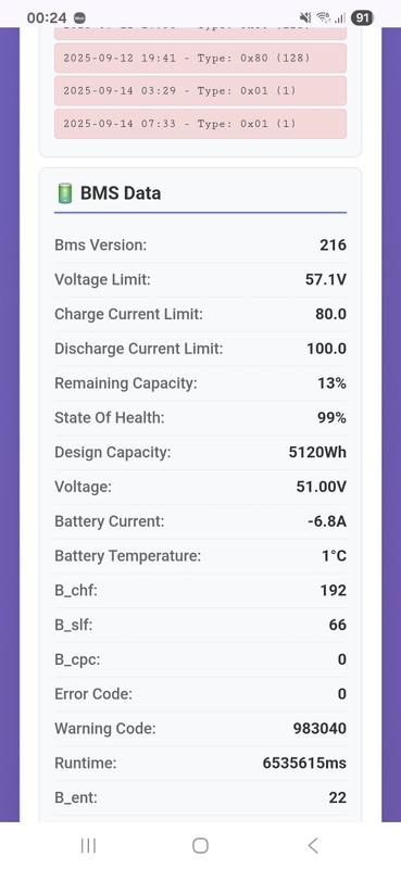

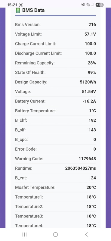

  • Rooverz
  • Laatst online: 04-09 00:40
@WargamingPlayer an anderen (@pascallj?
Nadat ik als "gevorderde noob" mij goed heb voorbereid om mijn Marstek via modbus te integreren in Home Assist was ik trots op de eerste start. Zelf wp1710 kabel/connector gesoldeerd, Elfin aan de praat gekregen en de software van WargamingPlayer in Home Assistant aan de praat gekregen.
Nu heb ik een vraag over de "Charge current limit en de Discharge current limit". Zijn dit waarden die je zelf kan wijzigen, of is dit read only?
Ik vraag dit omdat deze eerder beiden op 100/100 stonden (wat ik via de Bluetooth reader van rweijnen eerder heb gezien). Nu staat deze op 80 charge en 100 discharge.
Nu ben ik bang dat ik een instelling heb veranderd die nadelig kan zijn voor het gebruik van de accu. Kan iemand mij voorzien van een beetje wijsheid welke waardes ik nu zie en of dit iets is wat teruggezet moet worden (en hoe ik dat dan moet doen)?
In de laatste screenshot zie ik iets staan met 571 en waarden's van 800.00 En 1000.00 die ik koppel aan de 100/80 zoals eerder beschreven. Wat zie ik op deze screenshot?
Alvast 1000 maal dank!
Afbeeldingslocatie: https://tweakers.net/i/R5RLNEg6L76vaj3FHdIm3Xi9-0c=/x800/filters:strip_icc():strip_exif()/f/image/rtMGFtA3t2nV1RVwQuBGZrh3.jpg?f=fotoalbum_large
Afbeeldingslocatie: https://tweakers.net/i/EDRctkx5IdDfsKX4U8_cJurlAE4=/x800/filters:strip_icc():strip_exif()/f/image/IXeLn9ULHdMOiptth9aR7BYU.jpg?f=fotoalbum_large
Afbeeldingslocatie: https://tweakers.net/i/kiUlYP288wOyx5GK84lrvV1Xi8o=/x800/filters:strip_icc():strip_exif()/f/image/TcfGiScOzthMAQ2YsBHZOi79.jpg?f=fotoalbum_large
[ Voor 4% gewijzigd door Rooverz op 08-11-2025 09:11 ]
  • pascallj
  • Laatst online: 31-10 18:07
pascallj
Rooverz schreef op zaterdag 8 november 2025 @ 09:03:
Ik vraag dit omdat deze eerder beiden op 100/100 stonden (wat ik via de Bluetooth reader van jaapp eerder heb gezien). Nu staat deze op 80 charge en 100 discharge.
Deze waardes kan je niet instellen en geeft alleen de maximale stroom weer die je op dat moment kan (ont)laden uit de batterij. Dit is de waarde nog voor de omvormer.
Als de batterij vol is, is de discharge limit 100 en de charge limit op 0. Als de batterij leeg is, is de discharge limit 20 (ondanks dat je niet verder kan ontladen) en de charge limit 100. In het midden zal het wel iets van 100/100 zijn. En bij iets van 95 procent lading gaat de charge limit naar 20 om het opladen te vertragen. Ook met ontladen gaat de discharge limit ergens naar 20, maar weet niet precies waar.
Je hebt er als eindgebruiker niet zo veel aan en kan er ook niets aan wijzigen. Waar die 80 vandaan komt weet ik even niet, maar je haalt toch geen 80 A op de batterij dus ook dat limiet zal je niet halen.
[ Voor 3% gewijzigd door pascallj op 08-11-2025 09:19 ]
  • Rooverz
pascallj schreef op zaterdag 8 november 2025 @ 09:09:
Als de batterij vol is, is de discharge limit 100 en de charge limit 0 en andersom. In het midden zal het wel iets van 100/100 zijn. En bij iets van 95 procent lading gaat de charge limit naar 20 om het opladen te vertragen.

  • pascallj
pascallj
Rooverz schreef op zaterdag 8 november 2025 @ 09:18:
HI,
Ik zal het eens in de gaten houden, ik had al wat testen gedaan met laden en ontladen, maar zie dan deze waardes niet veranderen, maar ik zal nog wat verder tessten. Ik hoop niet dat het ergens toch invloed heeft gehad, juist dat laatste stukje laden (bij 95%) is natuurlijk belangrijk dat dit langzaam gebeurd...
Ik heb de uitleg iets aangepast nav geschiedenis die ik zag in mijn HA, maar maakt verder niet uit.
Overigens lijkt het erop dat je deze data uit de Bluetooth integratie haalt (die ongeparste waardes met komma's ertussen). Waarom niet gewoon via Modbus als je dat ook hebt? Daar kan je deze waardes ook zien.
  • Rooverz
pascallj schreef op zaterdag 8 november 2025 @ 09:23:
Ik zie nu dat de waarden wel op 100/100 staan bij 54% accu. En wist niet dat ik deze ook kon zien via modbus. Ik moet nog zoveel leren :) Heb geen technische achtergrond of in de IT, maar probeer vindt dit wel super leuk om te doen en van te leren. Ik ga dit weekend eens ontdekken wat er allemaal mogelijk is!
De current limit kan je niet aanpassen. Je kan alleen de maximale laad en ontlaad vermogens aanpassen. Daarmee kan je ook stroom beperken. Stel je wil maximaal 8 Ampere laden, dan stel je stel je dat in op 8*230=1.840 Watt.
☀️ 8 x 430wp op zuid | ☀️ Huawei SUN2000-3KTL-L1 | 🔋 2 x Marstek Venus-E (V2 en V3) | 📱 Home Assistant | 🚗 Kia EV6-LR 2024 |🔌 Delta 8/8

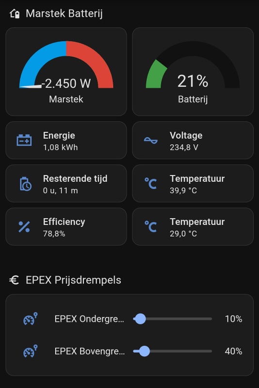

  • Chris96
  • Laatst online: 09-11 20:32
r03n_d schreef op maandag 3 november 2025 @ 10:22:
Dat is precies wat ik doe. Geforceerd vol laden als de prijs het laagst is, en daarna terug naar AI stand. Ik moet alleen nog zien in te bouwen dat dat geforceerd laden als het verschil tussen de hoogste en de laagste prijs op een bepaalde dag groot genoeg is. Maar daar stopt mijn eveneens newbie-kennis.
Kan je hier iets mee?
{% set high = states('sensor.epex_spot_data_highest_price') | replace(',', '.') | float(none) %}
{% set low  = states('sensor.epex_spot_data_lowest_price')  | replace(',', '.') | float(none) %}
{% set cur  = states('sensor.epex_spot_data_price')         | replace(',', '.') | float(none) %}
{% set perc = states('input_number.epex_ondergrens') | float(0) %}
{% if high is number and low is number and cur is number and high > low %}
  {% set grens = low + (high - low) * (perc / 100) %}
  {{ cur <= grens }}

  • r03n_d
  • Laatst online: 00:24
Chris96 schreef op zondag 9 november 2025 @ 20:35:
  {{ cur <= grens }}
{% else %}
  false
{% endif %}
Dat ziet er goed uit, daar ga ik eens mee spelen!
