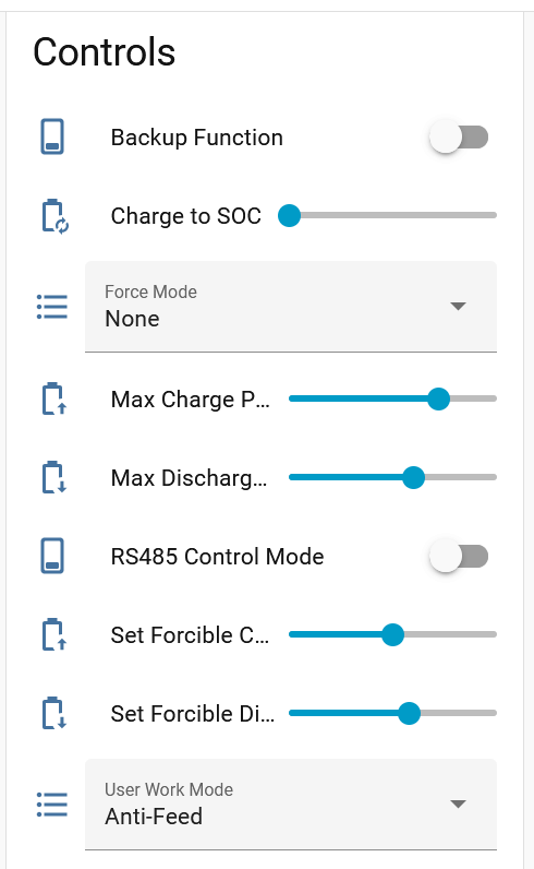

Ik merk in home assistant dat mijn Marstek User Work Mode entity niet synchroon loopt met de user work mode in de Marstek app zelf. Ook kan ik de user work mode niet wijzigen (de helper zelf) naar bijvoorbeeld AI>>Anti-feed. Iemand een oplossing?
Marstek v2 via Lillygo
[ Voor 4% gewijzigd door Animal op 21-10-2025 14:02 ]
  • pascallj
  • Laatst online: 31-10 18:07
pascallj
Animal schreef op dinsdag 21 oktober 2025 @ 13:59:

  • Goosmeister
  • Laatst online: 15-11 22:17
Ik gebruik een Marstek Venus V3 (firmware 139) samen met een Elfin TCP/IP RS485-adapter..
De Home Assistant-integratie van WargamingPlayer werkt over het algemeen prima — ik kan de waardes uitlezen, het vermogen aanpassen en de verschillende modi gebruiken (handmatig, zelf geïnitieerd en AI-optimalisatie).
Wat me echter niet lukt, is het geforceerd laden of ontladen, en het inschakelen van RS485 control.
Heeft iemand dit al eens werkend gekregen? En zo ja, hoe is dat gedaan? Ik loop hier namelijk een beetje op vast.
Afbeeldingslocatie: https://tweakers.net/i/m9KK79VTo55MCkZKlG6x92rsM7g=/fit-in/4000x4000/filters:no_upscale():strip_exif()/f/image/RGtHdujpnDT4tHRNCStx2ADX.png?f=user_large
[ Voor 14% gewijzigd door Goosmeister op 24-10-2025 01:19 ]

Ja dat werkt met de V3. Ik heb het onderstaande dashboardje gebouwd (YAML onderaan). Eerst zet je de Mode op Manual, Daarna Manual Mode op Enable, je stelt b.v. Discharge Power in op 500 Watt en vervolgens Set mode op Discharge. Daarna gaat hij met 500 Watt ontladen. Mijn huisverbruik was op dat moment ca. 80 watt, dus exporteer ik 419 Watt.
Afbeeldingslocatie: https://tweakers.net/i/TI6vlFJLP71FiPDs0I41kWAXaaI=/fit-in/4000x4000/filters:no_upscale():strip_exif()/f/image/vtk0H0ZPAOcU9CD85bCimdbc.png?f=user_large
Afbeeldingslocatie: https://tweakers.net/i/JMGkSyALyubMBaIsseEJrJydibg=/fit-in/4000x4000/filters:no_upscale():strip_exif()/f/image/nQdbxLMGStmAN8Ya2zRZMyKx.png?f=user_large
type: entities
entities:
- entity: select.esphome_web_a85944_marstek_user_work_mode
- entity: select.esphome_web_a85944_marstek_rs485_control_mode
name: Manual Mode (be carefull)
- entity: select.esphome_web_a85944_marstek_forcible_charge_discharge
secondary_info: none
- entity: select.esphome_web_a85944_marstek_backup_function
name: Enable Backup Socket
- entity: number.esphome_web_a85944_marstek_forcible_charge_power
name: Charge Power Setting
- entity: number.esphome_web_a85944_marstek_forcible_discharge_power
name: Discharge Power Setting
- entity: number.esphome_web_a85944_marstek_charge_to_soc
name: Desired State of Charge
  • AUijtdehaag

Zojuist heb ik de integratie "Marstek Venus Battery 2025.10.1" van ViperRNMC geïnstalleerd in Home Assistant . Vervolgens het bestand registers_v3.py uit de fork van b-elio toegevoegd, wat voor zover ik kan zien de enige wijziging is binnen de fork.
De Marstek Venus E V3 met firmwareversie 139 en Elfin 11A functioneert nu eindelijk goed binnen Home Assistant.
Afbeeldingslocatie: https://tweakers.net/i/zkbPfzXGLWkEFmVHzJiqfC4C-_I=/fit-in/4000x4000/filters:no_upscale():strip_exif()/f/image/m6hSJUMf6GkwnEKbyryDR2mt.png?f=user_large

  • [RNMC] Viper
  • Laatst online: 15-11 18:27
[RNMC] Viper
📱Air ⌚️8 💻13" M5 🖥 M1
Goosmeister schreef op woensdag 29 oktober 2025 @ 00:16:
In laatste beta zitten nu ook de controls, wel mis in nog een aantal registers voor de v3.

  • Goosmeister
[RNMC] Viper schreef op vrijdag 31 oktober 2025 @ 20:14:
sensor:
  • ac_offgrid_power
  • sn_code
  • software_version
  • bms_version
  • ems_version
  • fault_status
  • alarm_status
  • ac_current
  • ac_offgrid_current
  • battery_current
  • battery_power
binary:
  • discharge_limit_mode
select:
  • grid_standard
number:
  • charging_cutoff_capacity
  • discharging_cutoff_capacity
Van het weekeinde de bèta geïnstalleerd en AC current, Battery Current en Battery Power zie ik wel in je integratie. Het blijft een beetje behelpen met de V3 want bepaalde waardes wil je kunnen aanpassen en vervelend als deze niet vanuit de V3 beschikbaar worden gesteld
Dank in ieder geval voor je integratie! 😀
