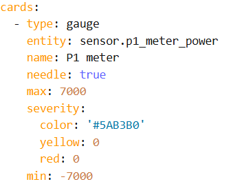

Afbeeldingslocatie: https://tweakers.net/i/AUUzbkycaFZOFs0nCmwJ9309z5g=/x800/filters:strip_icc():strip_exif()/f/image/L7p9WsoXjBQJ7JO1p1qOCXaO.jpg?f=fotoalbum_large

@AUijtdehaag ik heb register 34002 nog eens getest op de verse fw147.3 voor de venus A en nu krijg ik wel de soc met 0.1 nauwkeurigheid terug. Het lijkt dat de venus A weer dichter bij de V3 zit.Afbeeldingslocatie: https://tweakers.net/i/IR3CVCO4mxTD3mjBltuXCWzlyEU=/x800/filters:strip_icc():strip_exif()/f/image/2wzwYoF89PaFTwLyz9Ax6Utl.jpg?f=fotoalbum_large

Maar het is de waarde van de eerste cel.

Goedemiddag,
Ik ben al even aan het opzoeken geweest op google maar wat ik ook probeer in de yaml file, ik krijg enkel lichtblauwe kleur te zien zoals hieronder:
Afbeeldingslocatie: https://tweakers.net/i/Ja0XzCm2myD7F0pHfQwrtdOU-UA=/fit-in/4000x4000/filters:no_upscale():strip_exif()/f/image/vj43ZqUyns17iHN9LEcbNavX.png?f=user_large
Ik probeer om de blauwe kant limoengroen te geven zoals in de homewizard grafieken, en de rode kant het paars te geven van de hw grafiek.
Ik heb al tal van code's gevonden en getest maar het blijft voorlopig op blauw staan.
Ligt het puur aan de kleurcode of moet ik meer programmeren in de yaml?
Afbeeldingslocatie: https://tweakers.net/i/3GIii3ABd7mr_l0wMdfwPtthXcQ=/fit-in/4000x4000/filters:no_upscale():strip_exif()/f/image/SSvPG0aEz8SVSMe0Qt8sYLPS.png?f=user_large
benieuwd waar ik de mist inga....
2 x MT Venus E V3.0 v147.117.112 + CT003, UCG-Fiber + Pro max 24PoE + 2xU6+

Bossi13 schreef op zaterdag 28 februari 2026 @ 12:29:
Goedemiddag,
Severity werkt alleen met red, green en yellow. Je kunt niet zomaar green vervangen door een color. Als je zelf kleuren wilt aangeven, zal je moeten werken met segmenten:
YAML:
type: gauge
entity: sensor.p1_meter_power
needle: true
max: 7000
min: -7000
segments:
  - from: -7000
    color: '#5AB3B0'
  - from: 0
    color: purple # Ik weet niet welke kleur paars HW gebruikt
Voorbeeld:
Afbeeldingslocatie: https://tweakers.net/i/7IsmBauIpWheN4zG8UHfp2L4nn8=/fit-in/4000x4000/filters:no_upscale():strip_exif()/f/image/bZaf8ftNVbeEn3aMK463Kmae.png?f=user_large

Hartelijk dank @pascallj
Ik was er net achter gekomen op het internet dat severity inderdaad de 3 standaardkleuren waren...
Maar hoe ik het dan wel moet opstellen zie ik nu duidelijk in jouw voorbeeld, top!
Ondertussen zover geraakt dat het net iets meer overeenkomt met de HW-app kleuren.
Nu enkel nog de kleur rood aangepast krijgen in beide batterijtjes bovenaan.
Afbeeldingslocatie: https://tweakers.net/i/1Q9-3hqJrov9yf3Epntdpg67OBg=/x800/filters:strip_icc():strip_exif()/f/image/rI3Ahz9prAkSoX8PAD4MuuR4.jpg?f=fotoalbum_large
[ Voor 56% gewijzigd door Bossi13 op 28-02-2026 14:01 ]
