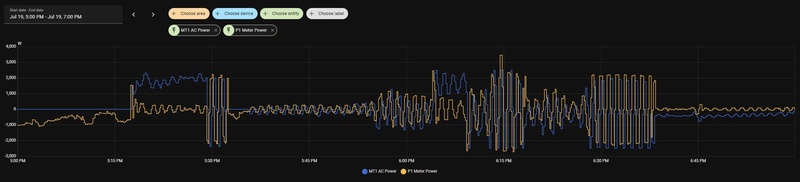

Heb de Marstek nu werkend in home assistant, maar ik lijk last te hebben van oscillaties. Ik heb het programma van de Marstek gewoon ingesteld op "0 op de meter", maar er lijkt steeds een overshoot plaats te vinden. De firmware is v153 en ik gebruik trouwens de homewizard als P1 device. Is iemand hier bekend mee? Ik heb het idee dat dit optreedt sinds v153.
Afbeeldingslocatie: https://tweakers.net/i/ou2uDSJw7_IbhyVD_aPJS3iM2Ns=/800x/filters:strip_icc():strip_exif()/f/image/0fb91c2tUq9G56XBnAQyGbtc.jpg?f=fotoalbum_large
[ Voor 4% gewijzigd door MsXgAmEs op 19-07-2025 19:10 ]

MsXgAmEs schreef op zaterdag 19 juli 2025 @ 19:08:
Ik begrijp niet helemaal goed wat er gebeurt, want voor 5u16 ongveer is het net 0 (maar iets perfect 0?). Wat er daarna gebeurt klopt inderdaad niet echt (heb je de marstek voeding van de CT003 in zitten?), Wat de Oscillaties betreft kan het voor een stuk de belasting zijn?
  • MsXgAmEs
  • Laatst online: 09-09 13:16
Voor 5:16 was de batterij 100% vol en stond in idle mode. Het vermogen uit de P1 was negatief vanwege de zonnepanelen. Op 5:16 gingen de wasmachine en de droger aan waardoor de batterij mee ging helpen. Om 5:29 begonnen de oscillaties en om 5:32 heb ik het "nul op meter" programma even handmatig onderbroken. Rond 5:35 heb ik "nul op de meter" van de batterij weer aangezet. Je ziet dan weer lichte oscillaties die uiteindelijk weer veel groter worden. Geen idee waarom het daarna weer rustig is geworden.
Hier v151 ook HWP1 meter. Zo ziet dit er hier uit. Maar is ook niet zo betrouwbaar denk ik. Kunnen we deze waarden wel vergelijken en moeten ze gelijk lopen? Ik weet dat niet.Afbeeldingslocatie: https://tweakers.net/i/ajsKtiYFZ5AkF7OSKBojh5gio7M=/800x/filters:strip_icc():strip_exif()/f/image/2nPuwXKHGu14dBCznDn9jOOu.jpg?f=fotoalbum_large
Ik had erover gelezen dat je de HWP1 gebruikt, is deze voorzien van extra voeding? Het lijkt een zeer laag aantal metingen (welk model meter is dit?)
Ik ken jouw omgeving niet maar betwijfel of dit oscilleren is. Een voorbeeldje bij mij: Op fase 1 zit mijn kooktoestel en op fase 3 mijn accu (en op fase 2 en 3 ook mijn zonnepanelen). Per fase ziet dit er zo uit, je ziet de accu keurig compenseren:
Afbeeldingslocatie: https://tweakers.net/i/VExVo4_9KEaopFeTsEzs9YHjWYE=/800x/filters:strip_icc():strip_exif()/f/image/QPM4sSzzmxrzVF3BQKEKSrOm.jpg?f=fotoalbum_large
Maar als ik naar het totaal vermogen kijk geeft dit een "oscilatie-beeld":
Afbeeldingslocatie: https://tweakers.net/i/vhzphz0DoQevQW-5TydHKMGl4i4=/800x/filters:strip_icc():strip_exif()/f/image/CGWfWvT5ifpbUZz1ntF53Z7J.jpg?f=fotoalbum_large
Maar uiteindelijk heb ik die dag maar 0,7kWh afgenomen van het net. Door alle tijdvertragingen ontstaat een heel piekerig beeld maar de werkelijkheid is dat ik dicht bij NOM blijft. Voor 17:53 was mijn accu vol, vandaar dat ik daar onder 0 ga (teruglever).
Ps. Mijn accu ontladen heb ik begrensd op 2000W
[ Voor 3% gewijzigd door Flesym op 20-07-2025 08:09 ]

De meter is idd een oudje uit 2016, een Landis&Gyr E350 met DSMR 4.2. Op de P1 zit een homewizard met externe voeding, omdat de meter geen voeding heeft op de P1.
De batterij kan 2500W laden én ontladen. De reden waarom ik denk dat het oscillatie is, is vanwege het feit dat hij maximaal op- en ontlaadt. Maar die kleine oscillaties zijn ook niet lekker. Je ziet ook dat als de batterij vol zit en niets doet de power best rustig verloopt iig niet met die pieken en dalen.
Ook maar eens een nieuwe meter aanvragen... Toch een oudje met GPRS.

En waarschijnlijk geeft hij dan ook P1 data per 10 seconden door ipv iedere 1 seconde. Dat versterkt de slinger beweging

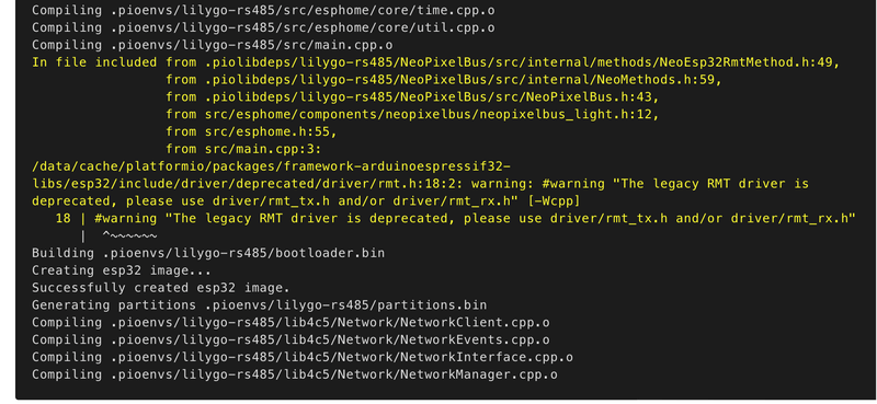

Hallo, ik heb de LilygoRS485 en wil graag de code bijwerken. Als ik het IP adres van de LilygoRS485 invoer staat er onderaan een OTA update functie. Welk bestand moet ik importeren?

Een esphome .bin bestand die je krijgt als je de code gecompileerd hebt.

german_noob schreef op maandag 21 juli 2025 @ 18:43:
Dat is niet de handigste manier.
Doe dit:

Hoi
ondertussen is mijn batterij en de waveshare RS485 - eth geïnstalleerd geraakt.
ook het uitlezen vanuit loxone is grotendeels in orde.
Ik zit enkel nog met zeer vreemde waardes voor het vermogen. Deze waardes slaan echt nergens op.
Voor de gemakkelijkheid heb ik er momenteel een homewizard socket tussen geplaatst om de meting te doen.
Heeft iemand enig idee waar dit aan kan liggen?
alvast bedankt
Afbeeldingslocatie: https://tweakers.net/i/oEH9Wybs1IGPP4uZXgKQHWNXWyE=/800x/filters:strip_exif()/f/image/aGMtwy9cSvWDZM7XfxTcP1zp.png?f=fotoalbum_large
MTVenus - Enphase M215 (24x)
alvast bedankt
Ik heb geen ervaring met de Waveshare danwel met Loxone, maar aan de waardes is te zien dat er iets fout gaat bij de register lengte. Ik durf even niet te zeggen wat de correcte lengte is, maar ik denk dat de 'woord-volgorde' omgedraaid moet worden. Als je ze beschouwt als 32-bit registers (volgens mij zou het ook in een 16-bit register passen) en ik zou de woord-volgorde van jouw waardes omdraaien kom ik uit op:
AC Power: -968 Watt

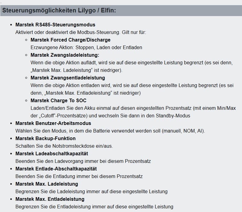

Hallo,
Ik heb wat hulp nodig, alstublieft. Aangezien ik geen Nederlands spreek, heb ik misschien iets over het hoofd gezien. Ik heb lilygo geïnstalleerd en alles staat waar het hoort te staan in HA. Helaas kan ik niet aansturen via Modbus omdat ik de “control mode” niet kan activeren. Dan gaat de work mode naar aniti-feed. Als ik de work mode op handmatig zet, gaat de contol mode naar uitschakelen. @superduper1969 heeft erop gewezen dat het hier wordt beschreven, maar ik kan het niet vinden. Geef alstublieft de link ... Hartelijk dank
Vertaald met DeepL.com (gratis versie)
mueller schreef op dinsdag 22 juli 2025 @ 11:11:
Hallo,
Ik heb wat hulp nodig, alstublieft. Aangezien ik geen Nederlands spreek, heb ik misschien iets over het hoofd gezien. Ik heb lilygo geïnstalleerd en alles staat waar het hoort te staan in HA. Helaas kan ik niet aansturen via Modbus omdat ik de “control mode” niet kan activeren. Dan gaat de werkmodus naar aniti-feed. Als ik de werkmodus op handmatig zet, gaat de besturingsmodus naar uitschakelen. @superduper1969 heeft erop gewezen dat het hier wordt beschreven, maar ik kan het niet vinden. Geef alstublieft de link ... Hartelijk dank
Dat de User Work Mode van Manual naar Anti-Feed gaat bij het activeren van RS485 Control Mode is correct. Dit is slechts een probleem in de weergave. Helaas is er geen status voor 'RS485 controlled'. De control registers (Forcible (dis)charge / forcible action) werken vanaf dat moment wel gewoon. Als je daarna de User Work Mode verandert, of RS485 Control Mode uitschakelt werken deze niet meer.
Hallo,
Translated from Topic Starter: (First Post)
