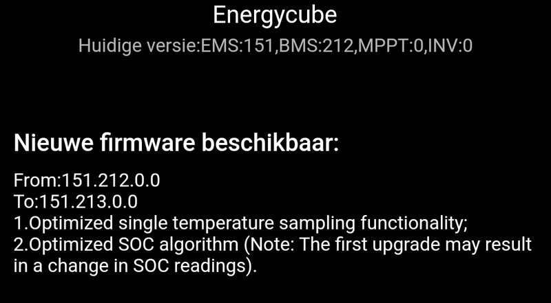

Ik kreeg deze vraag binnen via Github, iemand al ervaring?
Afbeeldingslocatie: https://tweakers.net/i/HBoa9KsXRT8yVupc6SEFsCpxWDg=/800x/filters:strip_icc():strip_exif()/f/image/ogFskzx2wkClFkgFGsOyPVlx.jpg?f=fotoalbum_large
MTVenus V156 + BMSV216 + CT003 V122 Omnibattery HA integration+ Anker E1600 + 16ZP Enphase + 2ZP Anker + Quatt
  • pascallj
  • Laatst online: 31-10 18:07
pascallj
superduper1969 schreef op donderdag 24 juli 2025 @ 10:31:
Ja heb ik beschreven in de datasheet gelinkt in deze post:
pascallj in "Marstek Venus / Duravolt PnP Thuisaccu Modbus koppeling"
Het is niet firmware 153 die de verandering veroorzaakt, maar BMS 213:
Afbeeldingslocatie: https://tweakers.net/i/4VYtuecQPlmnQz3lqP4B98OJDGc=/800x/filters:strip_exif()/f/image/fBSCBTR8mYKkttcGBx203A8X.png?f=fotoalbum_large

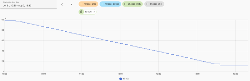

Voor degene die hier monitoren: ik probeer wat karakteristieken van de Marstek in kaart te brengen. Heeft er iemand de volgende data of kan dit voor mij monitoren:
* De via Modbus gerapporteerde "Battery Power", "Battery Current" en "Battery Voltage" niet onder load (dus geen draaiend NOM of manueel programma) bij zowel 100% SoC en bij ongeveer 50% SoC.
Wil het gedrag van mijn batterij vergelijken met die van anderen.

Dankje! Het gaat mij echter specifiek om de load in standby bij die twee verschillende SoC. Dus als de batterij niet in standby staat is de ruis te groot.

Trouwens die cuttoff issue is wel een gekke, je kunt hem in Home Assistant ook naar 11% drukken, terwijl 12 minimum is volgens documentatie van duravolt.
Hij gaat uit bij het cutoff percentage - 1. Dus 12 wordt 11 etc. Als ik het goed herinner wordt 11 niet als geldige waarde geaccepteerd.

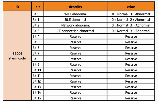

pascallj schreef op woensdag 16 juli 2025 @ 14:36:
Bij deze een vervolg m.b.t. onbekende Modbus registers.
Heb nu een aantal dagen de onbekende registers gemonitord en wat tests gedraaid en voor een hoop is nu duidelijk waar het voor dient. Helaas zijn veel registers dubbel uitgevoerd, dus aan die data hebben we niet zoveel. Heb alles gedocumenteerd in de datasheet.
Hier een overzicht van wat we tot nu toe extra weten ten opzichte van het Duravolt document, maar voor de details verwijs ik je naar de datasheet:
  • Battery voltage average (dubbel)
  • Battery current (average) (dubbel)
  • AC voltage (dubbel)
  • AC current (dubbel)
  • AC offgrid voltage (dubbel)
  • Internal MOS1 temperature (dubbel)
  • Internal MOS2 temperature (dubbel)
  • Internal temperature (dubbel)
  • WiFi status (nieuw!)
  • BT status (nieuw!)
  • Cloud status (nieuw!)
  • WiFi Signal Strength (nieuw!)
  • BMS version (HEX) (dubbel)
  • Software version (HEX) (dubbel)
  • Firmware version (HEX) (dubbel)
  • Device MAC address
  • Communication module firmware version
  • Firmware version
  • BMS version
  • AC power (dubbel)
  • Battery SOC (dubbel)
  • Cell temperature (dubbel)
  • Maximum cell voltage
  • Minimum cell voltage
  • Power restriction (nieuw!)
  • WiFi SSID
Er zijn nog een paar registers onbekend die wel regelmatig van waarde veranderen, maar die ik nog niet kan thuisbrengen. De rest van de registers blijft leeg, of bevat waarschijnlijk een instelling/status die ik niet heb kunnen zien veranderen.
Zoals ook al gemeld door @rtlvandeven is het ook mogelijk om 'Grid loss' uit te lezen in de error registers (op meerdere plekken), maar verder is het lastig om andere errors te simuleren.
Wat aanvullingen en aanpassingen gedaan aan de m5stack Atom S3 versie vanuit jouw info:
• WIFI /BT /CLOUD status
• WIFI strength % / Battery WIFI strength %
• Software/Firmware/BMS version
• Power restriction status
Afbeeldingslocatie: https://tweakers.net/i/s-3p8AxPhtmz5R8_L7JI_4n1h7Y=/fit-in/4920x3264/filters:max_bytes(3145728):no_upscale():strip_icc():strip_exif()/f/image/bhjQlG7OO1ubLm1YRRDhZ8RG.jpg?f=user_large
(wellicht handig om ook over te nemen voor de lilygo)

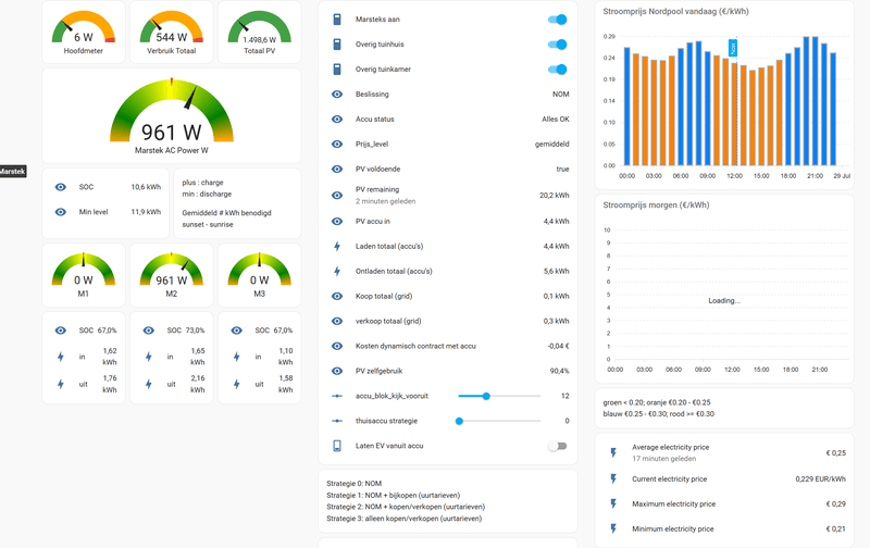

  • JanAllElectric
  • Laatst online: 13-11 19:54
Mattie112 schreef op maandag 28 juli 2025 @ 11:55:
Nee echt de SSD, vol geen idee het was een 500GB versie dus lijkt me sterk maar dat kan ik nu niet meer checken haha
Weet iemand trouwens hoe dat zit in HomeAssistant? Ziet die 1 'grote' batterij of meerdere ?
Ik heb 3 accus met ieder een eigen lilygo. Home asistant ziet derhalve 3 afzonderlijke accu's.
Ik de configuratie yaml tel ik ze bij elkaar op. Dan kan je ze ook uitlezen als 1 grote accu. Aansturen moet je evenwel individueel doen.
Afbeeldingslocatie: https://tweakers.net/i/P-AbOwbuxEFWAhpBvJvjWyc4g9Q=/800x/filters:strip_exif()/f/image/1jw3oBIU3b8VqG5xUsQNX7yA.png?f=fotoalbum_large

  • JanAllElectric
iorses schreef op maandag 28 juli 2025 @ 18:07:
Zou je eventueel de yamls willen delen? Dashboard/Automatiseringen enzo?
Ik ben benieuwd hoe je het in elkaar gestoken hebt en ben hard op zoek naar wat inspiratie en ideeën.
ik werk niet met automatiseringen binnen HASS, maar met HASS/node-red en veel javascript + MQTT en HASS/node-red API.
Toevallig op verzoek wat javascript-code gedeeld en het resultaat object in HASS/node-red:

  • JanAllElectric
iorses schreef op maandag 28 juli 2025 @ 19:20:
Dankjewel, ben er niet mega in thuis maar als ik het me even goed bestudeer denk ik wel dat ik er chocolade van kan maken.
Waarmee doe je de PV voorspelling? Ik heb momenteel een dagelijkse vergelijking lopen tussen 3 verschillende om te kijken welke ik zou kunnen gebruiken maar tot nu toe verschilt het per dag nogsteeds heel erg!
Ik gebruik deze (gratis) integratie: https://github.com/rany2/ha-open-meteo-solar-forecast.
Die levert bij mij redelijk nauwkeurige voorspellingen op.
Hiervoor gebruikte ik de betaalde integratie forcast_solar. Die zat er met dezelfde instellingen flink naast.
Verder houd ik bij hoeveel % van de PV opbrengst gemiddeld voor de accu's overblijft. Met dit % "weet" ik of ik met de voorspelling van vandaag de accu's met PV kan vullen (of dat ik moet bijkopen).
NB: deze functie berekent ook hoeveel kWh ik in de nacht nodig heb. Hiermee weet ik het minimum_level waarmee ik overdag mijn accu's moet vullen.

Iemand enig idee hoe ik dit vertaal naar een HA sensor?
Mijn modbus kennis gaat niet verder dan basis om eerlijk te zijn!
Afbeeldingslocatie: https://tweakers.net/i/sNlM0v_famUqmzAc5RwR287b8dU=/fit-in/4000x4000/filters:no_upscale():strip_exif()/f/image/XlWx23RXKvKp9c8QZI6wQomi.png?f=user_large
4x Marstek Venus E V2 - 5.12KWh - FW V154 / BMS V216, CT003 - V117, Home Assistant
  • pascallj
pascallj
iorses schreef op maandag 28 juli 2025 @ 21:49:
Dit register werkt niet, dus bespaar jezelf de moeite.
Mijn documentatie is nauwkeuriger: https://docs.google.com/s...9238506&single=true&pli=1
Maar eerlijk gezegd, als je het niet kan vertalen, moet je dan wel zelf een Modbus implementatie gaan schrijven ipv een van de bestaande oplossingen uit dit topic gebruiken?

SOC drift/calibratie
Ik had in de eerste weken met de Marsteks enkele keren opgemerkt dat de SOC plotseling van een waarde tussen 20 en 30% in een keer terug viel naar 11%. (anderen hier op het forum hebben ondertussen soorgelijke ervaringen gemeld).
De oorzaak is meestal SOC drift, de geschatte capaciteit klopt niet meer met de werkelijkheid. Mijn batterijen waren in die eerst weken zelden tot 100% geraakt.
Ondertussen is er meer PV opwek en heb ik een sturing via modbus/HA met een strategie die er voor zorgt dat de batterijen regelmatig tot 100% opgeladen worden. Omdat ik relatief veel batterij capaciteit heb raken de batterijen nu echter niet meer leeg.
Vandaag heb ik een test gedaan om te zien of de SOC nog betrouwbaar is.
Ik heb 1 Marstek ontladen met 1450W (EV met laag vermogen bijgeladen).
De batterij was al 2 maanden niet meer volledig ontladen.
SOC 2 maanden
Afbeeldingslocatie: https://tweakers.net/i/1TEQ1EVz-oENBoaKAup0xYb3T3s=/800x/filters:strip_exif()/f/image/NSM7uzmSFjrkuGszqWu5oB0T.png?f=fotoalbum_large
SOC vandaag tijdens ontladen met ca. 1450W
Afbeeldingslocatie: https://tweakers.net/i/qXN8NpUD9P9gXNFK-XKHB7a9Ki8=/800x/filters:strip_exif()/f/image/eIHtJXGj5H08DAx4Hp7lFlfM.png?f=fotoalbum_large
SOC laatste paar minuten, plotselinge daling van 15 naar 11%
Afbeeldingslocatie: https://tweakers.net/i/t7JuMevgn2D9bLneDhe9ban3pS4=/800x/filters:strip_exif()/f/image/SeQXUOuTezuj89eN7b94LHTM.png?f=fotoalbum_large
Één test is te weinig om harde conclusies te trekken, bovendien heb ik pas kort geleden de update naar BMS V213 geinstaleerd, maar mijn eerste indruk is dat de SOC redelijk goed gecalibreert wordt mits je regelmatig naar 100% oplaad. Regelmatig volledig ontladen lijkt niet noodzakelijk.
Voorlopig blijf ik bij mijn strategie waarbij de batterijen zo veel mogelijk vol opgeladen worden.
In mijn ervaring moet de batterij ca. alle 3 a 4 dagen naar 100% voor een redelijk betrouwbare SOC (ervaring is echter gebaseerd op BMS V210 en V212!)
De batterij zal trouwens ook prima blijven werken als je niet vaak 100% oplaadt, alleen de waarden in de app zijn dan niet meer betrouwbaar.
Deze SOC 'test' staat los van de discussie over cel balancing.

Hometek schreef op donderdag 31 juli 2025 @ 14:20:
SOC 2 maanden
De vraag is alleen of de capaciteit wordt aangepast aan de gemeten capaciteit. Sinds BMS 213 is de capaciteit veranderd en klopt de SoC bij mij nooit meer met ontladen: hij meet altijd te veel en blijft dus op 15/16 hangen, totdat hij leeg genoeg is loopt dan pas naar 11. Met opladen gaat het prima. Ik maak alleen hele cyclussen van 11 naar 100 en sinds BMS 213 is de curve nog nooit correct geweest.

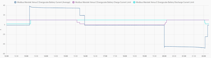

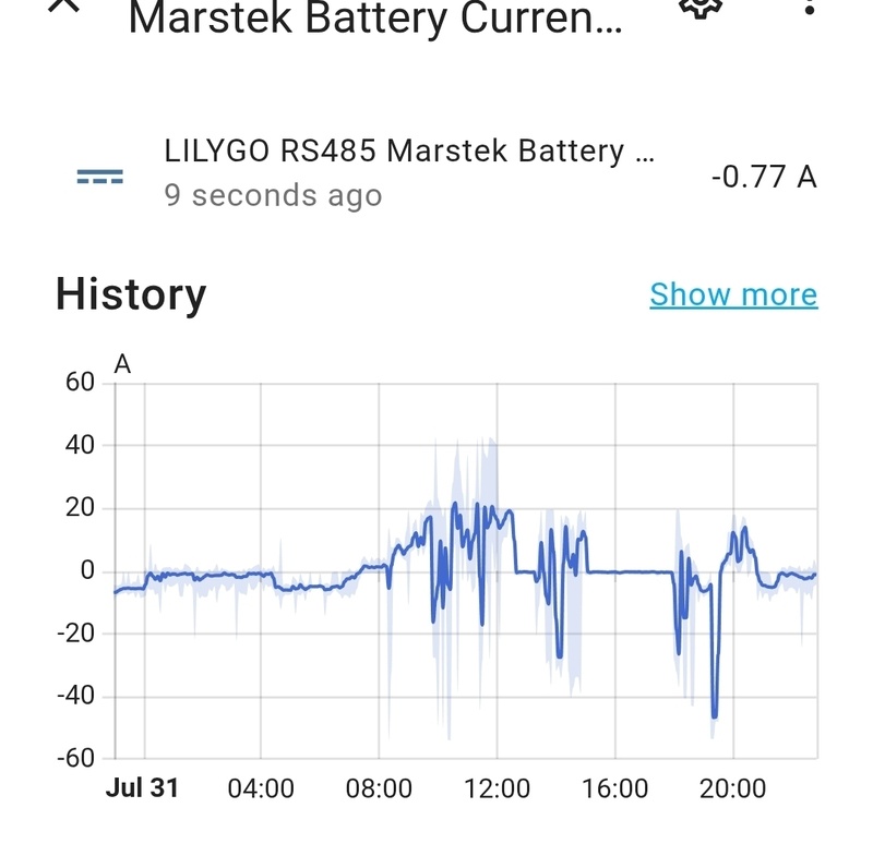

In mijn eeuwig durende queeste om de Modbus implementatie volledig en correct te krijgen bedacht ik mij ineens het volgende. Onderstaande registers sloegen eigenlijk nergens op met de huidige implementatie :
Battery charge voltage limit (5,71 V)
Battery charge current limit (0-10 A)
Battery discharge current limit (0-10A)
Maar moet de komma niet 1 decimaal naar rechts opgeschoven worden? Dan heb je een spanningslimiet van 57,1 V (dat zou neerkomen op 3,57 V per cel bij een perfect gebalanceerde batterij, precies voordat OVP in zou schakelen) en een laad- en ontlaadstroomlimiet van 100 A (het zijn 100 Ah cellen, dus dat zou precies 1 C zijn).
De momenten waarop de stroomlimieten veranderen, komen ook precies overeen met wanneer de batterij in vermogen schakelt (op de foto ordegrootte nog niet aangepast):
Afbeeldingslocatie: https://tweakers.net/i/ZxAHAHvGRtAEvq070sYMFJPhQUg=/800x/filters:strip_exif()/f/image/L88Jp3z2bmslAJrLNwbbWhjE.png?f=fotoalbum_large
Het enige is alleen dat de batterij zich bij het ontladen dan niet aan limiet van 20 A zou houden, het is op dat moment namelijk 25 A. Met opladen klopt het wel en zit het laatste stukje niet onder de 20 A.
Je hebt dan alsnog weinig aan deze waardes maar toch :9
Plausibel?
[ Voor 7% gewijzigd door pascallj op 31-07-2025 22:21 ]
  • superduper1969
  • Laatst online: 18-11 18:37
pascallj schreef op donderdag 31 juli 2025 @ 22:18:
Plausibel?
Charge voltage limit heb ik al tijden zo staan.
En 47A x 53V (Gemiddeld) is rond de 2500W.
Afbeeldingslocatie: https://tweakers.net/i/F7J1AosGFqJos4ruvdx4lQut454=/800x/filters:strip_icc():strip_exif()/f/image/l5C0iUB6F5YsjebSFRvOpQxF.jpg?f=fotoalbum_large
[ Voor 10% gewijzigd door superduper1969 op 31-07-2025 22:57 ]

  • pascallj
pascallj
superduper1969 schreef op donderdag 31 juli 2025 @ 22:54:
En 47A x 53V (Gemiddeld) is rond de 2500w
Oh ik zie het. Ga ik dat in de documentatie ook maar aanpassen.
