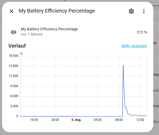

maybe it make sence to use the Marstek Total Charging Energy and Marstek Total Discharging Energy Sensors ... then we have an effeciency over the whole time ...
  • tinamar
  • Laatst online: 18-11 16:27
superduper1969 schreef op dinsdag 5 augustus 2025 @ 14:26:
Thats is why I use a weekly graph, that evens out a bit.
Er was ergens een yaml voor 7 weken RTE graph maar kan die niet terugvinden, iemand hier nog een link voor?
🇧🇪 3kW 155°/ Venus E (V2) v156, BMS (v216) CT003 (v117) , DM XS212, RPI4+HA
  • wrak
  • Laatst online: 07:53
ik heb daar een helper voor aangemaakt in homeassistant. Overigens niet blij met het resultaat nl. ~70% na een totale discharge van 249 kWh
{% set charging = states('sensor.marstek_total_charging_energy') | float(0)%}
{% set discharging = states('sensor.marstek_total_discharging_energy' ) | float(0) %}
{{ ((discharging / charging) * 100) | float(0) | round(1) }}
[ Voor 12% gewijzigd door wrak op 05-08-2025 17:34 ]

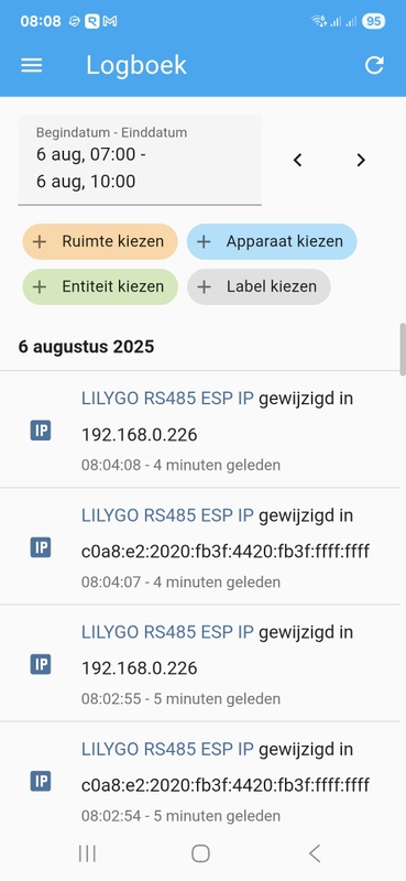

Heb vandaag wat in HA logboek rondgekeken en het staat vol met Lilygo ip wijzigen.
Ik heb hier geen verstand van en ook geen last, maar is dit normaal of ligt het aan mijn router?Afbeeldingslocatie: https://tweakers.net/i/Lo96aJDH5YqqKUIMXFBvwGLQn0M=/x800/filters:strip_icc():strip_exif()/f/image/i0NZhR5cCg783LCJs0hy6r4v.jpg?f=fotoalbum_large
  • Witlof
  • Laatst online: 08:37
Is een wijziging in IPv4 en IPv6 lijkt het. Als je geen IPv6 gebruikt, gewoon uitschakelen en de meldingen verdwijnen waarschijnlijk.
  • JanAllElectric
  • Laatst online: 13-11 19:54
Ik heb 3 lilygo's sinds 1 mei werkend met de yaml van @superduper1969 .
Sinds enige tijd (ik draai met ESPhome 2025.7.4) bemerk ik dat soms de integratie met ESPhome in Home Assistant met 1 van de Marsteks status 'unavailable' krijgt. Reload (handmatig) van de ESPhome integratie in Home Assistant lost dat weer op.
Waar ligt dat aan en hoe los ik dat op.
NB: Wifi signaalsterkte lilygo's is ca -40dB
NB: ik zie in de log ook veel IPv4/IPv6 wisselingen. Ik gebruik IPv6 niet. Hoe/waar schakel ik dat uit?
[ Voor 11% gewijzigd door JanAllElectric op 06-08-2025 09:10 ]

tinamar schreef op woensdag 6 augustus 2025 @ 08:29:
Ik heb hier geen verstand van en ook geen last, maar is dit normaal of ligt het aan mijn router?[Afbeelding]
@JanAllElectric
@tinamar

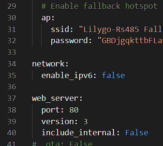

Hi, mischien is dit een effect van een nieuwere versie van ESP-Home-Builder
Je kunt dit uitschakelen met enable_ipv6: false
Voor meer info: https://esphome.io/components/network.html
Je kunt hier alvast mee testen en feedback geven.
Ik ga het ook vanavond thuis testen en in de code verwerken.
[ Voor 5% gewijzigd door superduper1969 op 06-08-2025 10:08 ]

  • pascallj
  • Laatst online: 31-10 18:07
pascallj
Dit heeft allemaal niets te maken met ipv6, maar met het feit dat je het 'wifi_platform' hebt toegevoegd in een van de laatste commits.
De vraag is alleen waarom hij dezelfde status dubbel laat zien in het logboek. Dat zou niet moeten.
  • superduper1969
  • Laatst online: 18-11 18:37
pascallj schreef op woensdag 6 augustus 2025 @ 10:26:
Dat is dan waarschijnlijk meegekomen met de code van @AUijtdehaag want dat was een flinke update. Hij heeft daar vast heel wat uurtjes ingestoken!
https://github.com/fonske...e/atom_s3_lite_rs485.yaml
Bedoel je: platform: wifi_info ?
Zoals ik het las is dit om ook informatie over de Wifi van de Lilygo zelf te ontstuiten in een sensor.
Ik zal vanavond ook eens op mijn router thuis kijken of ik IPv6 aan heb staan op de router.

  • pascallj
pascallj
superduper1969 schreef op woensdag 6 augustus 2025 @ 11:50:
Klopt, komt inderdaad uit die commit. En daar is het inderdaad voor bedoelt. Normaal zou een sensor met identieke waarde niet moeten worden opgeslagen in HA, dus waarom dat is zou je even moeten bekijken als het bij meerderen en vaker zich voordoet.

Ter aanvulling:
Mijn S3 Atom van AUijtdehaag logged dat niet continue. Alleen bij een disconnect lijkt het (unavailable -> 1.2.3.4)
Afbeeldingslocatie: https://upload.mattie-systems.nl/uploads/36741-2025-08-06_12-00.png
  • superduper1969
Bij mij werd ook IP V6 weergegeven, ik zag dat IPv6 support al een tijd in ESPHome zit. (2023)
Kan geen kwaad maar misschien heeft het weglaten van IPv6 nog een positieve invloed, in ieder geval een schoner log.
Ik heb als test 2 regels code toegevoegd als test (dus nog niet op Github)
network:
  enable_ipv6: false
Afbeeldingslocatie: https://tweakers.net/i/eJACc_cFTg_Sw93I4Xe0y5K08sY=/fit-in/4000x4000/filters:no_upscale():strip_exif()/f/image/sEgfRfymovhp7t22wKGCkuU1.png?f=user_large
Ik heb bij mijn andere 2 ESP devices ook de code bijgeplaatst om te zien wat daar gebeurt.
text_sensor:
  - platform: wifi_info
    ip_address:
      icon: mdi:ip
    ssid:
      icon: mdi:wifi
Die geven nu ook netjes hun IP en gekoppelde SSID weer.
Weer wat geleerd!
[ Voor 15% gewijzigd door superduper1969 op 06-08-2025 23:00 ]

  • tinamar
superduper1969 schreef op woensdag 6 augustus 2025 @ 22:49:
network:
  enable_ipv6: false
Net getest en nu geen ip meldingen meer, zal morgen nog een kijken

  • tinamar
tinamar schreef op donderdag 7 augustus 2025 @ 00:59:
Update, nog enkele IPv6 wijzegingen in de log maar veel verminderd.Afbeeldingslocatie: https://tweakers.net/i/nYjpci67ZrLPTKRj133wOGPJKj8=/x800/filters:strip_icc():strip_exif()/f/image/QoiHDlOQUYBpNVw9zRnGxVxB.jpg?f=fotoalbum_large
  • superduper1969
Ook net gekeken naar mijn logs:
network:
  enable_ipv6: false
Doet niets merkbaars, maar dat is voor de uiteindelijke werking dus ook niet van invloed.
MTVenus V156 + BMSV216 + CT003 V122 Omnibattery HA integration+ Anker E1600 + 16ZP Enphase + 2ZP Anker + Quatt

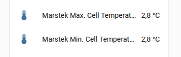

Al heel veel meegelezen in dit topic. Wat geweldig alle kennis hier die door mede-Tweakers gedeeld word.
Pas net gezien in de Marstek app dat er een update was. Niet direct release notes kunnen vinden... dus vuur.
Na de update spontaan van 99%SoC naa 55% SoC. ik las een aantal posts met soort gelijke info.
Is dit normaal?
Misschien heb ik het gemist (nou zie hier boven. Zover was ik nog niet met lezen), maar de sensor voor de cell temp. aangepast naar

Doet die weer normaal mee in HA.
Heel veel kudo's naar @superduper1969!!

fx500 schreef op vrijdag 8 augustus 2025 @ 21:40:
Is dit normaal?
Misschien heb ik het gemist, maar de sensor voor de cell temp. aangepast naar

Doet die weer normaal mee in HA. Veel kudo's naar @superduper1969!!
Ja dat is normaal na updates van het BMS. Er zijn waarschijnlijk wat instellingen gewijzigd, waardoor de SoC opnieuw moet 'kalibreren'. Geen paniek.
Zie hier voor de changelog: pascallj in "Hame / Marstek / Duravolt 5,12kWh plug en play thuisaccu"
De post hierboven ging ook over de cell temp, mocht je dat gemist hebben.

Ah thanks! Valt dat weer mee. Ik had 'm inmiddels gevonden.
En ja ik zag het net te laat. Voor wie het toevallig leest en copy > paste...

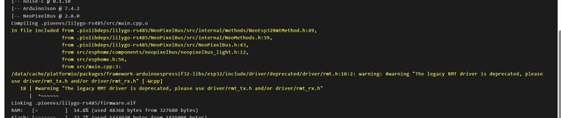

There is a warning message when compiling the lilygo-rs485.yaml code.
#warning "The legacy RMT driver is deprecated, please use driver/rmt_tx.h and/or driver/rmt_rx.h"
Afbeeldingslocatie: https://tweakers.net/i/21MNs6WkMyCMkBcqAP85q4iGxIY=/800x/filters:strip_icc():strip_exif()/f/image/KIaWhgWAxxmIK3Sg7UhVjSpl.jpg?f=fotoalbum_large
This is due to the usage of the LED - neopixelbus.
You can solve this by changing the code as follows:

- platform: esp32_rmt_led_strip
rgb_order: GRB
chipset: WS2812
MT Venus 5.12KWh V154 _ CT003 - V117 / Youless LS120 / HW-P1 / Home Assistant / KNX system with Loxone & HA dashboard

Ja dat was me al opgevallen, maar ik had er nog geen tijd voor gehad.
Heb je het zelf al getest?

Aanpassing LED code toegepast op mijn 3 lilygo's. Werkt zonder foutmeldingen_/-\o_

ik heb de info hiervoor gehaald uit het Home Assistant forum
en ja, getest - geen compilatie warning en LED werkt .

Getest en het werkt!

Een suggestie als je toch de code gaat aanpassen. Waarom niet werken met een include-file voor de sensoren en andere 'common' settings zodat je slechts op 1 plaats dient aan te passen ipv 3?
Ik heb je code in die zin aangepast:
# Change the naming below, they will be the names used in Home Assistant
substitutions:
  device_name: energycube2
  friendly_name: EnergyCube2
  device_ip: 192.168.1.78
esphome:
  friendly_name: ${friendly_name}
  min_version: 2024.11.0
  name_add_mac_suffix: false
esp32:
  board: esp32dev
  framework:
    type: arduino
# Include common sections for wifi and others
<<: !include includes/common.yaml
# Include Sensor declarations
<<: !include includes/marstek_sensors.yaml
In de subdiretory includes heb je dan de files met wifi settings e.d. en de file met sensor declaraties.
Met de substitutions sectie kan je dan de specifieke waarden per batterij doorgeven zoals naam en ip-adres.

# Enable logging
logger:
  level: INFO
#  level: VERY_VERBOSE
# Enable Home Assistant API
api:
# Allow Over-The-Air updates
ota:
  - platform: esphome
    password: !secret ota_password
wifi:
  ssid: !secret wifi_ssid
  password: !secret wifi_password
  manual_ip:
    static_ip: $device_ip  # Het gewenste IP-adres
    gateway: 192.168.1.1   # Het IP-adres van je router
    subnet: 255.255.255.0  # Meestal 255.255.255.0
    dns1: 192.168.1.1      # Optioneel: IP-adres van je DNS server (vaak je router)
    dns2: 8.8.8.8          # Optioneel: Google's publieke DNS server
  # Enable fallback hotspot (captive portal) in case wifi connection fails
  ap:
    ssid: $friendly_name
captive_portal:
web_server:
  port: 80
  version: 3
  include_internal: False
#  ota: False
  local: True
  sorting_groups:
    - id: Info
      sorting_weight: -40
    - id: Control
      sorting_weight: -30
    - id: Status
      sorting_weight: -20
    - id: Diagnostic
      sorting_weight: -10
# Set pins required for LilyGo T-CAN485 board
output:
  - platform: gpio
    id: ENABLE_PIN # Enable the chip
    pin:
      number: GPIO19
      inverted: true
  - platform: gpio
    id: SE_PIN # Enable autodirection
    pin:
      number: GPIO17
      inverted: true
  - platform: gpio
    id: ENABLE_5V_PIN # Enable 5V pin for RS485 chip
    pin:
      number: GPIO16
      inverted: true
# Configure UART
uart:
  - id: mod_bus
    rx_pin: GPIO21
    tx_pin: GPIO22
    baud_rate: 115200
    data_bits: 8
    stop_bits: 1
    parity: NONE
modbus:
  - uart_id: mod_bus
    send_wait_time: 30ms
modbus_controller:
  - id: mt
    address: 0x1
    modbus_id: modbus1
    command_throttle: 30ms
    update_interval: 5s
Idem voor de sensoren, die staan dan in een gemeenschappelijke include file : marstek_sensors.yaml
Enfin, het is maar een suggestie die werkt voor mij.

# Enable logging
logger:
  level: INFO
api:
ota:
  - platform: esphome
wifi:
  manual_ip:
  ap:
captive_portal:
web_server:
  port: 80
  version: 3
#  ota: False
  local: True
  sorting_groups:
    - id: Info
      sorting_weight: -40
    - id: Control
      sorting_weight: -30
    - id: Status
      sorting_weight: -20
    - id: Diagnostic
      sorting_weight: -10
output:
  - platform: gpio
    pin:
      number: GPIO19
      inverted: true
  - platform: gpio
    pin:
      number: GPIO17
      inverted: true
  - platform: gpio
    pin:
      number: GPIO16
      inverted: true
# Configure UART
uart:
  - id: mod_bus
    rx_pin: GPIO21
    tx_pin: GPIO22
    baud_rate: 115200
    data_bits: 8
    stop_bits: 1
    parity: NONE
modbus:
  - uart_id: mod_bus
modbus_controller:
  - id: mt
    address: 0x1
    modbus_id: modbus1
    update_interval: 5s
