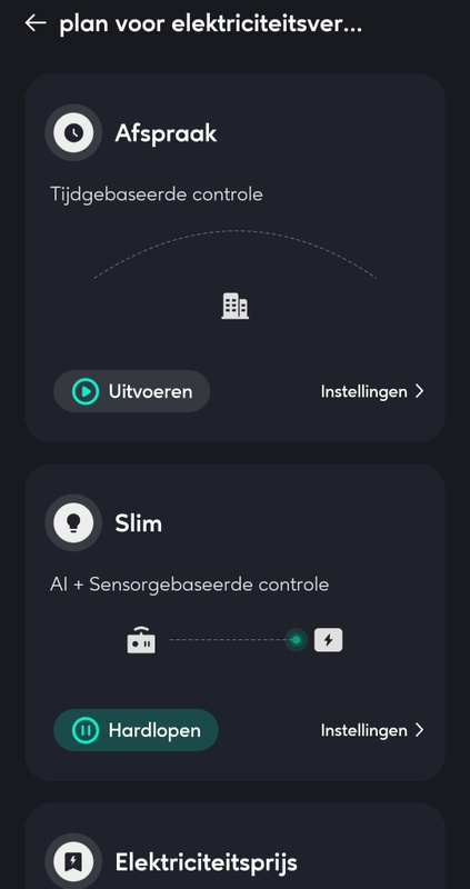

Ik heb het laden en ontladen op 800Watt staan, draai NOM maar hij laadt gewoon met 1200Watt en ontladen is max 800Watt, zie ik een instelling over het hoofd?
  • Taro
Taro
klump4u schreef op zondag 23 februari 2025 @ 20:59:
Welke NOM optie gebruik je? Want bij de ene kan je het laadvermogen handmatig instellen, bij de ander gebruikt hij volgens mij de instelling voor "regelgevend vermogen", kijk daarvoor bij instellingen -> AC-ingangs- en uitgangsinstellingen.

Taro schreef op zondag 23 februari 2025 @ 21:06:
Energieplan-> slim -> Slimme CT

klump4u schreef op zondag 23 februari 2025 @ 21:16:
Bij Slimme CT -> Perioden kan je AC-laadvermogen instellen en bij Marktprijs ook, dus valt die niet terug op andere instellingen. Wat heb je daar staan dan voor laadvermogen, 800?

Deze optie:

Ik gebruik daar volg overschot aan energie

klump4u schreef op zondag 23 februari 2025 @ 21:59:
Vandaar mijn vraag welke van die Slimme CT opties je gebruikt, want die gebruikt volgens mij het "regelgevend vermogen" bij de instellingen, zie hierboven.

Taro schreef op zondag 23 februari 2025 @ 22:00:
600W staat daar nu.
  • Taro
Taro
Check: Niet als handmatig opgegeven AC-vermogen, maar echt als regelgevend vermogen?

Taro schreef op zondag 23 februari 2025 @ 22:05:
Zo zie ik het nu
Afbeeldingslocatie: https://tweakers.net/i/JIT8aS8Q8flFv-yEdEm8Qb7ZUYo=/234x176/filters:strip_exif()/f/image/R6H5QdfXlGqYab2t1sbAkhTv.png?f=fotoalbum_medium
En als ik de optie erboven aanvink dan staat daar 600Watt

klump4u schreef op zondag 23 februari 2025 @ 22:19:
Zo zie ik het nu
Dat is niet op de pagina die ik hierboven heb genoemd, zie hier (maar klik dan even AC-ingangsmodus ipv AC-uitgangsmodus aan):
Afbeeldingslocatie: https://tweakers.net/i/Ko8viTwaRB41QJAI1FGnOpIuUEM=/x800/filters:strip_exif()/f/image/HQd7XrUlKI25MB2Lodcv4JaX.png?f=fotoalbum_large
Ik durf er nu zelf niet aan te zitten en te kijken of die optie er daadwerkelijk staat, aangezien ik de lopende mode dan uit moet zetten en daarna aan moet zetten en ik wil zeker weten dat ie om 0:00 met 15 ct/kWh gaat laden :)

Taro schreef op zondag 23 februari 2025 @ 22:24:
Dit staat daar, en ook bij ontladen 800Watt, wat hij wel volgt.
Afbeeldingslocatie: https://tweakers.net/i/256pLLh8qKhCPovW-QW9vJUo5Bs=/234x176/filters:strip_exif()/f/image/GK7WIvtVDvowVv3xNlAzQBIr.png?f=fotoalbum_medium
  • Taro
Taro
klump4u schreef op zondag 23 februari 2025 @ 22:32:
Mhm, dat is vreemd. Zou er even een ticket voor openen als het belangrijk is dat dat wel gaat werken.

Taro schreef op zondag 23 februari 2025 @ 22:35:
Nou hij mag van mij gerust maximaal 1200Watt laden maar het viel me gewoon op.

klump4u schreef op zondag 23 februari 2025 @ 22:39:
De Hyper2000 heeft nu een eigen groep voor zich zelf.
Ach ja, je kunt nu altijd tegen de verzekering zeggen dat jij het netjes op 800 Watt hebt ingesteld en het een bug in het product is geweest ;)

  • mrme12345
mrme12345
Meester85 schreef op maandag 24 februari 2025 @ 16:41:
Hopelijk kan iemand mij helpen..
Ik wil de Zendure Hyper 2000 + 3 x AB2000(S) kopen, maar een aantal dingen zijn mij nog niet helemaal duidelijk.
Functioneert het systeem zonder p1 meter? Het gaat mij erom dat ik mijn overtollig opgewekte energie opsla in de batterij en dat ik die gedurende de avond en nacht kan gebruiken. Ik hoef dus niet te handelen met energie, gaat puur om eigen gebruik. Volstaat het dan om dit in te stellen met de zendure app?
Verder wil ik de batterijen het liefste opstapelen op 1 plek aan het stopcontact. Kan dat zonder dat je ze direct op je zonnepanelen aansluit?
Dus dat je zo’n 5kwh op 1 stopcontact kan laten opladen.
Je hebt qua sturing verschillende mogelijkheden, zie oa app zendure en onderstaande foto:
Afbeeldingslocatie: https://tweakers.net/i/Dx7h3MqBN2aZAufJn48HltndXkQ=/x800/filters:strip_icc():strip_exif()/f/image/kIJKfObYJmuxfv8gPztjcFnc.jpg?f=fotoalbum_large
Wil je je eigen P1 meter gebruiken dan kun je dit doen via Home assistant en de automatisering die hier besproken wordt:
https://gathering.tweaker...message/81367662#81367662
En ondertussen wordt er ook gewerkt aan een echte integratie, die veelbelovend lijkt te zijn, zie de post van vandaag van @FireSon
Je kunt overigens via de zendure app de batterij ook handmatig bedienen en dus zelf kiezen wanneer je wil laden en ontladen. Maar dan is dat wel zonder P1 sturing (of je moet 1 van de ondersteunde apparaten gebruiken).
energienerds.nl

  • BerryGosie
  • Laatst online: 21-11 15:18
Taro schreef op dinsdag 25 februari 2025 @ 19:56:
In de update valt het volgende op:
  • Had een aantal vertalingen doorgegeven zoals Start, Actief, etc. ipv "Rennen", etc.. Die zijn doorgevoerd d:)b
  • Dynamische tarieven: Scherpere weergave per uur ipv afronding per blok: Nice. Had verzocht een decimaal toe te voegen aan het instellen van de richtprijs, maar nu lijken ze alleen een extra 0 achter de weergegeven prijs te hebben gezet. Dat voegt niet zoveel toe. Zal ik even terugkoppelen.
  • Familie/Woning, dit werkt alleen nog met de Solarflow 800.
  • Hier en daar een - en + knopje extra bij de sliders.
Verder zie ik geen grote wijzigingen, hopelijk werkt nu de dynamische optie wel al een stukje beter doordat ze het niet meer tot blokken combineren en minder lijken af te ronden.
Ik ben nog steeds aan het 'hardlopen' :)

  • Taro
Taro
BerryGosie schreef op dinsdag 25 februari 2025 @ 22:25:
Ja, mooi :) En "Toneelstuk" stond er ook.
  • geert1992
  • Laatst online: 15:39
geert1992
Taro schreef op dinsdag 25 februari 2025 @ 22:27:
Zelf had ik de app binnen 10 seconden op Engels gezet. Kon het niet aan.
