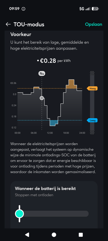

Ik ben nieuw op dit draadje omdat ik een zendure 2400ac heb aangeschaft met 2x een ab3000x.
Ik heb een dynamisch energie contract en daarom de zendure ingesteld op tou. Alleen lijkt deze op te laden als ik nog dure zonnestroom opwek en zit hij vol zodra de zonnestroom niets meer waard is. Ook het ontladen gaat alleen maar gelijk met het eigen verbruik terwijl ik zou verwachten dat ie alle stroom op een duur moment zou dumpen op het net.Afbeeldingslocatie: https://tweakers.net/i/9L_ObKi04C6CFVhyvcqwgNdcTgg=/x800/filters:strip_exif()/f/image/MiS6SVeV2NUzQFjfTIWGqbtm.png?f=fotoalbum_large
