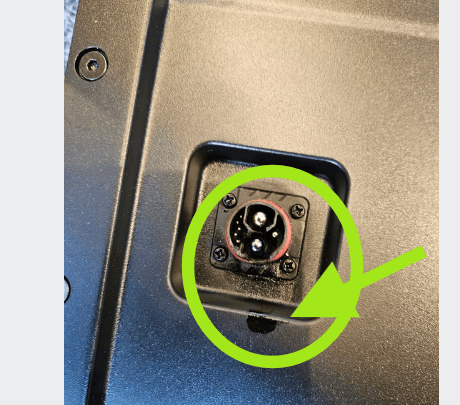

Er staat duidelijk: “Clear photos or videos of the damaged interface or the area of overheating”.
Dus maak je een video waarbij je het bovendeel optilt en de rest meekomt, ook na schudden of trekken.
Ik kan lezen... maar ook met een video kan ik de "damaged interfase or the area" niet in beeld brengen. Wel kan ik tonen dat de inverter vast zit idd.

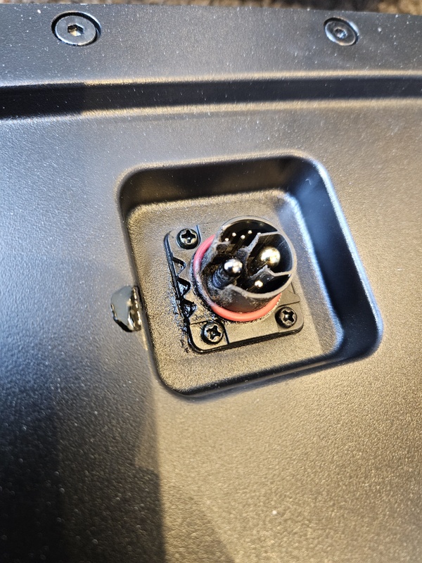

Net de batterij met omvormer van de stapel gehaald. Als ik mijn neus bij de aansluiting houdt... phoe ik ga bijna plat van de penetrante lucht :|

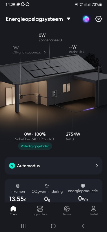

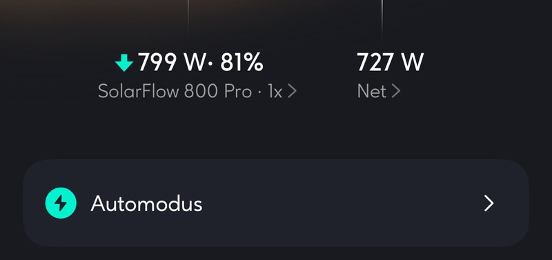

Even een suffe (geen gesmolten-connectors :+))-vraag: ik heb mijn SF800Pro bij een vriend neergezet die hem (met Zendure P1) via HEMS aanstuurt. Hij ziet dat de SF800Pro nooit meer dan 800W gaat opladen, terwijl ik dacht dat laden wel op 1000W kon. Dat zie ik ook in de twee reviews van @Taro en van @mrme12345 staan.
Ik heb zelf nooit HEMS gedraaid (alleen @gielz HA). Hij draait in "Automodus", want "Slimme meter modus" deed niks geloof ik. Je kunt dus het laadvermogen niet handmatig instellen, maar waarom is dit beperkt op 800W? Er gaat dus in deze screenshot nog 727W het net op. Waarom geen 1000W laden?
Afbeeldingslocatie: https://tweakers.net/i/I-NMn7Qt_0lwbaPoLEjoBLoPa7c=/800x/filters:strip_icc():strip_exif()/f/image/Fsde7TQEDU1qqiYct8rjYy2G.jpg?f=fotoalbum_large

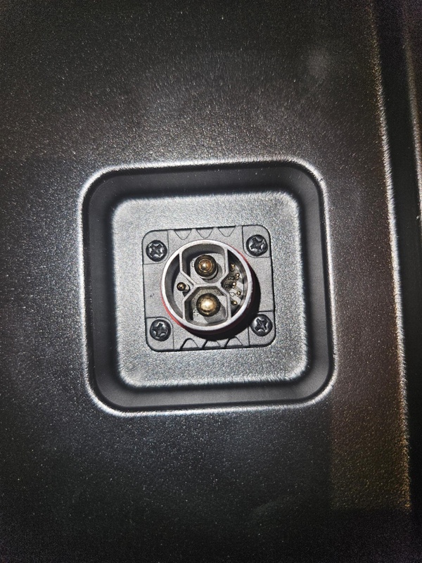

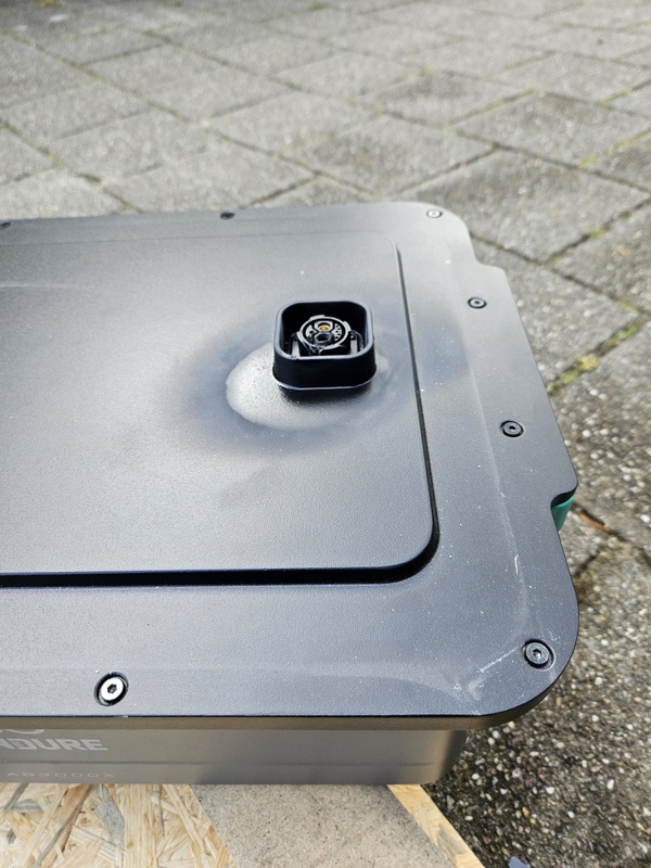

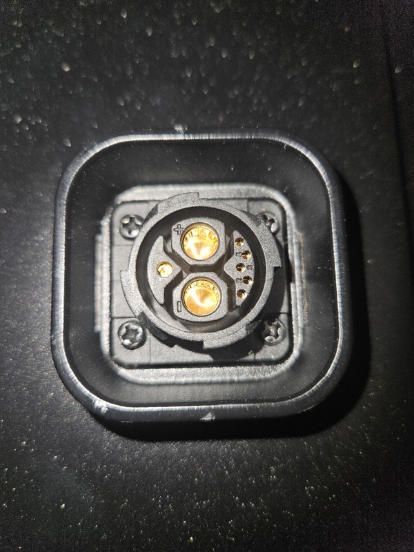

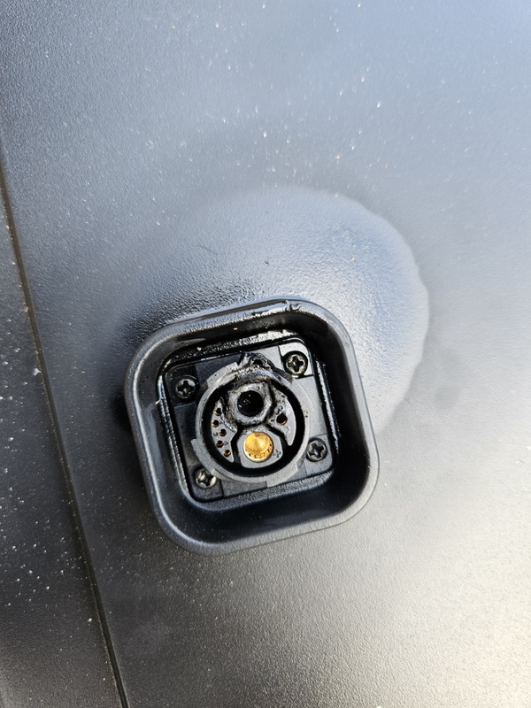

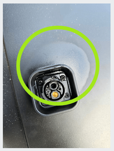

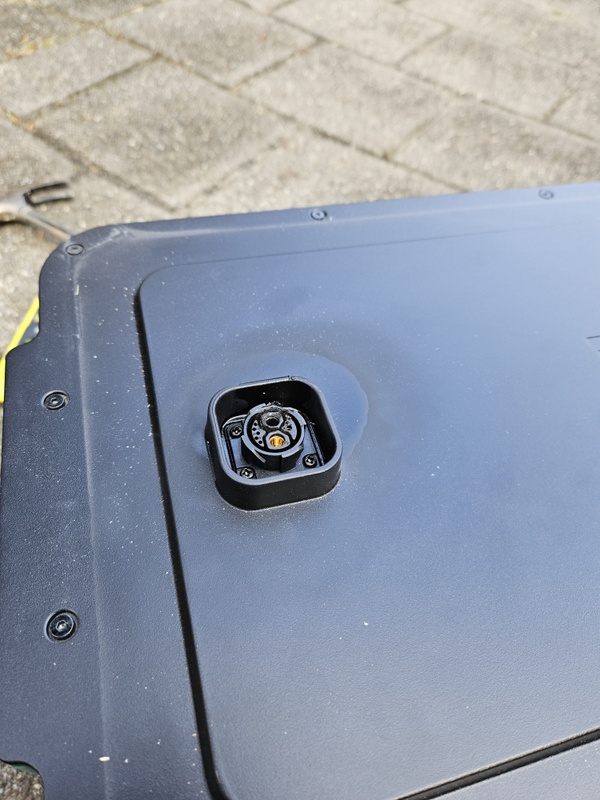

Gelukt...
Afbeeldingslocatie: https://tweakers.net/i/_yEcnV2CVmPdiSCYY3g0m86HvyY=/x800/filters:strip_icc():strip_exif()/f/image/D2CMk4EgMMLWESYR2HAwfBD0.jpg?f=fotoalbum_large
Afbeeldingslocatie: https://tweakers.net/i/VK4Fe-ALOruPrggW-BDbwXEMIAE=/x800/filters:strip_icc():strip_exif()/f/image/FjZZ6Xxk7CO9nmmpmksL2BuT.jpg?f=fotoalbum_large
Afbeeldingslocatie: https://tweakers.net/i/cyDlL8AUqYeastj7_PpEUs742XY=/x800/filters:strip_icc():strip_exif()/f/image/8QAUh1KCGV5bWTVM3IIvqsak.jpg?f=fotoalbum_large
Afbeeldingslocatie: https://tweakers.net/i/Q2t5yqXGw9PfOKJzbqUOuYhGS2M=/x800/filters:strip_icc():strip_exif()/f/image/1WO7nhAWPr5AOsIsvkRclpzp.jpg?f=fotoalbum_large
Afbeeldingslocatie: https://tweakers.net/i/lOVxk8mYFZ_UNbdWOhspR0gAv_g=/x800/filters:strip_icc():strip_exif()/f/image/Y3hSf7KBrhEJ9zyt0Qs1lJij.jpg?f=fotoalbum_large
Afbeeldingslocatie: https://tweakers.net/i/3zma9v6VPhVQzoTGjKDeqs32G-Q=/x800/filters:strip_icc():strip_exif()/f/image/wDvUvhScxyeo67ei5hXx9XEj.jpg?f=fotoalbum_large
Ziet er heftig uit... Lijkt ook een vloeistof/gas te zijn vrijgekomen ofzo...

  • Avenger 2.0
  • Laatst online: 14:14
Oh my, dat ziet er inderdaad niet goed uit. Gelukkig dat er niets in brand is gevlogen.

Begint toch een aardig lijstje te worden met issues (smeltende connector 2400ac) , alleen al op tweakers... Als dit een reflectie is van het probleem in de breedte.. we kunnen toch niet meer spreken van op zichzelf staande incidenten.
Als ik me niet vergis hield er iemand een lijstje bij hier? Hebben we ook serienummers ?

Freemann schreef op maandag 18 mei 2026 @ 10:40:
Gelukt...
Zou het niet goed zijn parallel ook een forum post te doen bij Zendure?
De druk moet opgevoerd worden, tenminste dat is mijn mening.
Ze zijn ws gevoeliger voor publieke posts dan private incidentmeldingen.
Gelukt...
Ik schrik hier wel van, zo erg heb ik het hier nog niet voorbij zien komen, dit is erg heet geweest. Zou je deze foto's ook op het zendure forum willen posten in dit topic? https://forum.zendure.com/d/23916/20. Dan blijven de meldingen goed in beeld en gebundeld (ook voor de mensen die niet op tweakers actief zijn)
  • Astra
  • Laatst online: 11:19
Gelukt...
Volgens mij is dit geen spoor van vloeistof of gas, dit is verkleuring vanwege hitte.
Stinken deed het zeker. Duurde bij mij een dag voordat de lucht van mijn vingers was...

luckyl schreef op maandag 18 mei 2026 @ 11:05:
Was net bezig om een eigen topic op het forum aan te maken.
Als ik de foto's zo bekijk, kan er ook zeer minimale schade zijn. Ik ga zo de andere omvormer ook eens goed inspecteren.

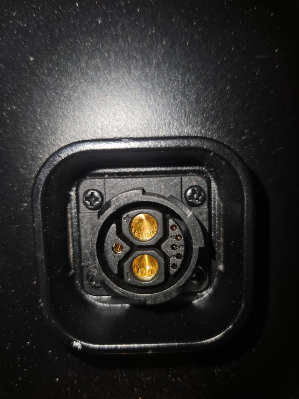

  • Freemann
Freemann
CO2 Warmtepomp + VentilatieWTW

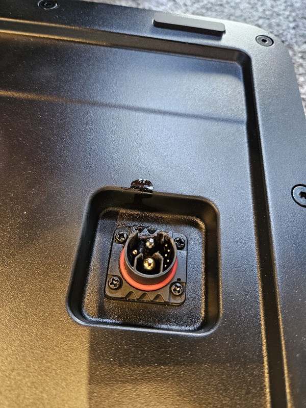

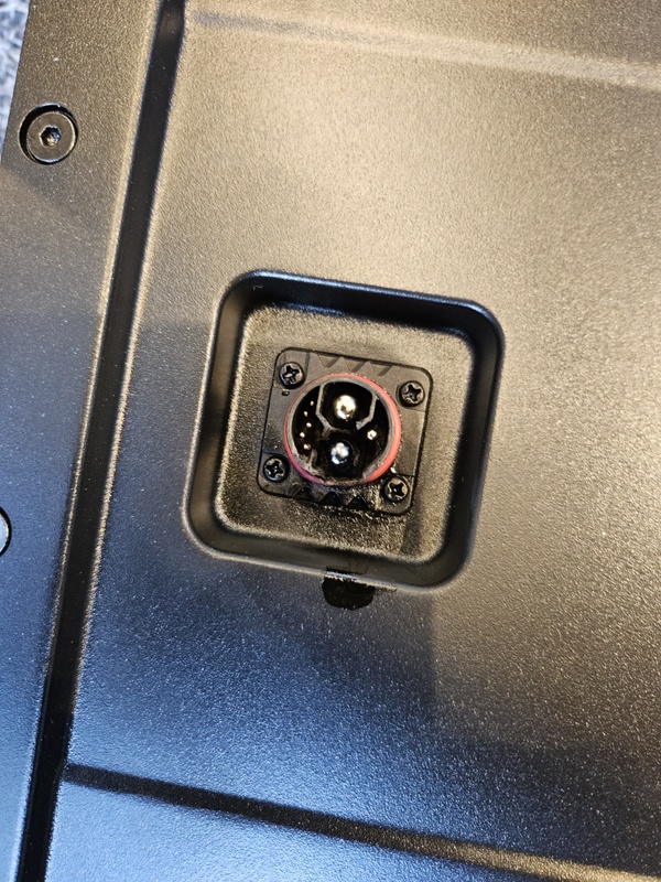

De andere connector ziet er, imho, nog prima uit;
Afbeeldingslocatie: https://tweakers.net/i/wc8mdQf68kV3ttzmECbj8GnRzZQ=/x800/filters:strip_icc():strip_exif()/f/image/IryWmusPUUXGyCR4Du0Wru40.jpg?f=fotoalbum_large
Afbeeldingslocatie: https://tweakers.net/i/fTcGmBaSzXsP8L2BtoxAxAZSKII=/x800/filters:strip_icc():strip_exif()/f/image/bcbDBvPJmwFkKAqPKHL520sa.jpg?f=fotoalbum_large
Afbeeldingslocatie: https://tweakers.net/i/8DUXJL6sZ1qfxB2Z_AG_dvbG4Vo=/x800/filters:strip_icc():strip_exif()/f/image/hloBVJ7qJr0zgrldMowLRglJ.jpg?f=fotoalbum_large

Freemann schreef op maandag 18 mei 2026 @ 11:28:
Bizar inderdaad. Beide op hetzelfde tijdstip gekocht en evenzeer belast?
Ofwel een fout in een batch connectoren ofwel is binnenin de connectie met de draad niet perfect waardoor er een overgangsweerstand is en de connector zelf hierdoor heet wordt.

Avenger 2.0 schreef op maandag 18 mei 2026 @ 11:33:

TCMR schreef op maandag 18 mei 2026 @ 10:37:

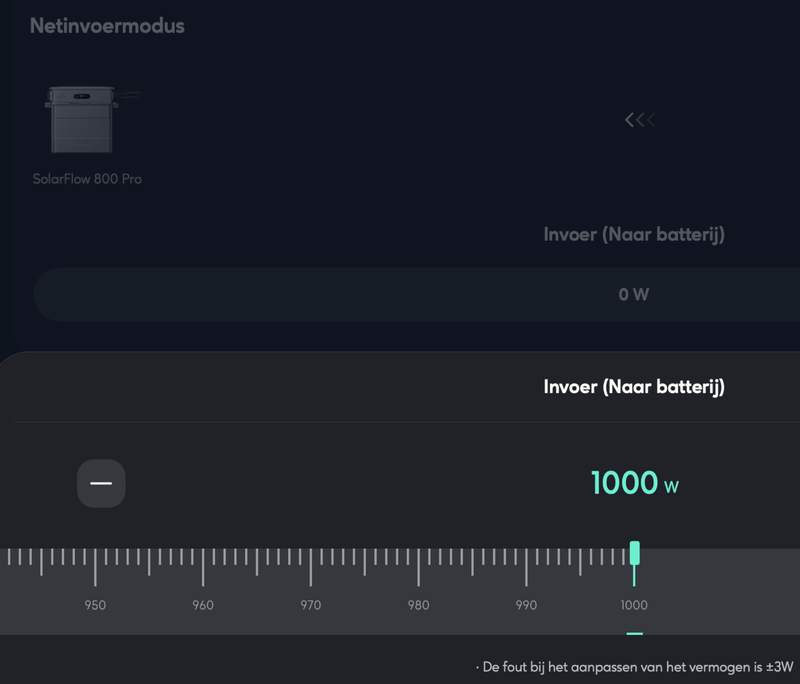

Dit zou 1000 watt moeten kunnen inderdaad, vreemd!
De op/ontlaad limiet staat standaard op 800W. Is deze wel aangepast?
Gelukt...
oeps, en nee, die plek lijkt meer dat er naast in de connector ook ander aan de aansluiting de kabel heel sterk verhit is geraakt de daar dus locaal het aluminium is gaan verhitten ( het lijkt mij namelijk de reactie van de verflaag die vanuit het metaal (Alu) is verhit is geraakt.
dit dus bij de batterij bovenkant.
Afbeeldingslocatie: https://tweakers.net/i/GC1ca_PDI1MQCBN-jziwKBlsIAU=/fit-in/4000x4000/filters:no_upscale():strip_exif()/f/image/cP92aUPG1schD00Vt00zfYds.png?f=user_large
dat andere plekje lijkt me meer op een vloeibaare geworden stukje kunststof vanuit het gesmolten stukje want omlaag langs de verdieping is gegaan, vergeet hierbij niet dat hier de connector omgedraait ligt en de bodemplaat dus lager ligt dan de connector. dus logisch dat je hier wat druppelvorming gaat zien. (puur zwartekracht)
Afbeeldingslocatie: https://tweakers.net/i/xkOQStXm0DB5RJ8VmQBgWJMZVP0=/fit-in/4000x4000/filters:no_upscale():strip_exif()/f/image/Phv9hK8c17NqlYGTCUNfA1Cr.png?f=user_large
Zeker gezien dat de andere batterij modules geen schade laten zien hoop ik voor je dat Zendure hier dit snel en klantvriendelijk voor je oplost, dus dat ze eerst een vervanging gaan suren en dan ook direct de defecte units (omvormer en batterij) gaan meenemen cq dat je die daarna kunt gaan opsturen.
ook verwacht ik van Zendure dat ze asap met een update gaan komen hoe hun onderzoek verloopt ( en nee, ik wil wel dat Zendure dit goed gaat onderzoeken en dat kost ook gewoon tijd, die moeten we Zendure dus ook gaan geven).

Jan-tweak schreef op maandag 18 mei 2026 @ 12:56:
Die analyse van het gesmolten kunststof van de bovenste connector (je tweede foto) lijkt me correct.
Maar verklaar je daarmee ook niet meteen die plek naast de connector eronder (je eerste foto)? Je hebt het over te heet geworden metaal en daardoor verkleuring, maar kan dat niet het uitvloeien zijn van de kunststof van die connector erboven?

Hippe Lip schreef op maandag 18 mei 2026 @ 13:19:
ja dat kan dus ook, dan zou je dat wel moeten kunnen voelen, zeg maar een dunne laag erboven op. is lastig ze zien vanaf een foto.
Afbeeldingslocatie: https://tweakers.net/i/s2nAwKTpmUt5XCK2Mw4eEjLZFV4=/800x/filters:strip_exif()/f/image/r2jQ5EIKHFrE4CrtGKnbZGgJ.png?f=fotoalbum_large Ik heb nog 1 x een 800 Pro staan en die kan tot 1000 W laden, conform specificaties. Misschien heeft hij de netstandaarden niet goed gekozen of bij de 1e setup dat niet goed gedaan?

Het idee is om in stappen de ventilators aan te sturen adhv de temperatuur van de omvormer.
Koelen met lucht gaat voor deze problemen niks uitmaken. Hier ontstaat volgens mij een temp van richting de 200 graden, zo niet hoger. Zo kan je ook tegen een soldeerbout blazen, en toch jezelf verbranden.
Mijn analyse op basis van de foto's is dat het issue toch echt de zwakke springs in de connector zelf lijken te zijn. Want in alle gevallen is de pin zelf verbrand. Dat kan alleen als er een overgangsweerstand of vonkbrug ter plaatse ontstaat. Was de hittebron bij de kabelovergang, dan was het connectorhuis misschien gesmolten, maar zou de stekkerovergang zelf niet aangetast worden, lijkt mij.
Overigens heb ik ook nog een andere denkrichting:
Stel dat er in de sturing een probleem is. Bijvoorbeeld in een bepaalde firmware wordt in sommige situaties een grotere laad- of ontlaadstroom doorgelaten. Puur door meetfouten, software, slechte regelapparaat oid. En door de fout is de stroom hoger dan wat je in de meetdata terugziet...
Puur even een theorie natuurlijk... want hitte-ontwikkeling heeft tijd nodig en het opgenomen of afgegeven vermogen is ook in je P1 zichtbaar en controleerbaar.
Ik zou als eerste verdachte de veercontacten in de -pool aanwijzen, maar helaas kan je niks uitsluiten. Kan je pas meer over zeggen als je een duurtest gaat doen met vollast met een opengewerkte accu, zodat je de stroom en temps kunt meten. Dat zal Zendure momenteel ongetwijfeld doen.
@geert1992 Jij hebt aan de AC+ geen temp. metingen gedaan over de pennen, direct na vollast toch? Want het is wel fijn om te weten of het issue zich echt niet voordoet bij de plus.
  • jelleeelco
Vraagje, weet iemand hoe dat offgrid stopcontact werkt? Ik heb daar nu (weliswaar tijdelijk) mijn fans op aangesloten.
Instellingen kan ik niet veel meer vinden dan aan/uit en "normaal" aanvinken (waarbij ik ervan uit ga dat de uitgevinkte optie 'eco' betekent). Ik zie wel een plaatje voor 1. Stopcontact en 2. Micro omvormer, maar vind daar verder geen optie bij om te selecteren oid.

Eerlijk gezegd ben ik er niet gerust op en hoop ik dat Zendure echt snel met een uitspraak komt. Ik denk dat we niet meer van een 'incidentje' kunnen spreken. Mijn 2400AC heb ik rond de zelfde periode gekocht als de mensen die hier melding hebben gemaakt van gesmolten connectoren.
Inmiddels staat hij losgekoppeld en uit en ik weet even niet wat ik er verder mee ga doen als Zendure niet met uitsluitsel / een terug roep actie komt.
Tot nu toe is het slechts een gesmolten connector.. Maar 0% garantie dat het bij de volgende niet een huis of schuur in as legt. :(

jelleeelco schreef op maandag 18 mei 2026 @ 13:55:

Er is nog totaal niet bekend waar het door veroorzaakt wordt. De aanname is momenteel dat het alleen bij hoog vermogen is. Net zoals eerst de aanname was dat het product waarschijnlijk scheef gestappeld was totdat er gevallen bekend werden met gewoon vast geschroefde units. De unit staat bij mij in huis bij gebrek aan fatsoenlijke bedrading richting de schuur (wordt aan gewerkt) en ik in huis wel een wcd op een vrije groep had..
De schuur is dus geen optie en ik vergeef het mezelf nooit met een vrouw en klein kind hier.. Dus voor nu afgekoppeld tot nader bericht van Zendure.
Ik hoop dat ze snel met een range aan serienummers komen die getroffen zijn door deze stekkers. En ik hoop dat ze kunnen achterhalen waarom de oudere units niet getroffen lijken (Taro die gemiddeld 3 keer per week zijn stappel op en af stappeld heeft nergens last van) en de nieuwere wel. Ergens moet toch een verandering in het productie process zijn geweest. Dan wel bij hun danwel bij de leverancier van de stekkers.

Mistraller schreef op maandag 18 mei 2026 @ 13:53:
Je hebt gelijk dat je hoge temperaturen nodig hebt om de kunststof te laten smelten en dat heeft dus niets met de temperaturen van de omvormer te maken die is daar veel te laag voor.
Dit kan als oorzaak hebben dat de connector heel slecht contact maakt en er een vlamboog ontstaat en die worden heel erg heet.
Alleen wat extra overgangsweerstand in de connector waardoor er vermogen in de connector ontwikkelt wordt is een goede tweede optie.
Deze optie heeft langdurig hoog vermogen nodig, anders wordt er te weinig warmte ontwikkelt om dat plastic te laten smelten.
Je kunt in HA simpel het vermogen dat in de eerste connector wordt verstookt berekenen, kan als volgt.
(Batterij spanning - Pack1 spanning) * (sommatie van alle pack stromen)
YAML:
  - sensor:
      - name: Battery1
        device_class: power
        state_class: measurement
        unit_of_measurement: "W"
        state: >
          {% set total_voltage =  states('sensor.solarflow_2400_ac_bat_volt') | float %}
          {% set pack_voltage = states('sensor.ab3000_08242_total_vol') | float %}
          {% set pack1_current = states('sensor.ab3000_08242_batcur') | float %}
          {% set pack2_current = states('sensor.ab3000_02822_batcur') | float %}
          {% set pack3_current = states('sensor.ab3000_02866_batcur') | float %}
          {% set pack4_current = states('sensor.ab3000_03030_batcur') | float %}
          {{((total_voltage - pack_voltage) * (pack1_current + pack2_current + pack3_current + pack4_current)) | abs | round(3, default=0)}}
PS Een gesmolten connector geeft echt helemaal geen extra risico op een batterij brand, die ontstaan interne in de cellen zelf.
