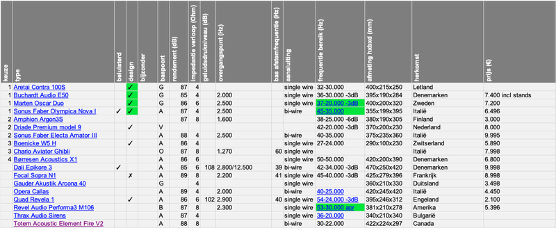

De keuzes die ik tot nu toe heb gemaakt komen voort uit gegevens naast elkaar leggen en uiterlijk, ik ben bijvoorbeeld geen fan van de 805 qua uiterlijk maar ben wel erg benieuwd naar hoe die klinken.
Maar ja, waar moet je dan op letten qua getallen want frequentie, crossoverpunt, gevoeligheid, impedantie ed zijn maar cijfers en geluid is niet zo maar in cijfers te vangen. De Marten's zijn single wire en de rest allemaal bi-wire, wat ik nu ook al heb. Hoe beter de componenten worden hoe minder je dat verschil zou opvallen denk ik zelf. KEF R3 Meta staat met potlood op mijn lijst want van wat ik begrepen heb van verkopers is dat die wat moeilijk aan te sturen zijn door de C399.
Qua kosten zat ik bij de Epicon 6 rond de €8.000 maar mijn verliefdheid voor de Epikore 3 doet dat budget wel wat rekken wat ook nog zonder stands is trouwens. Al moet ik ook zeggen dat de keuze voor de Nova 1 en een Vitra Cité by Jean Prouve ook niet mis is voor een fijne luistersessie thuis. Daar is nog geen ei over gelegd momenteel.
Voor de volledigheid de getallen achter de typen in volgorde van frequentie, gevoeligheid, impedantie, maximaal geluidsdrukniveau, crossoverpunt, bass respons, aansluiting, incl mijn huidige speakers en de voorgenomen maar inmiddels afgeserveerde vloer luidsprekers.

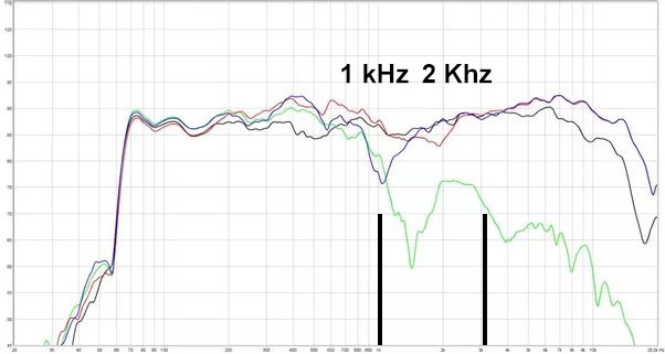

De cijfers en grafieken van een luidspreker zeggen wel iets van hoe laag een luidspreker "theoretisch" kan halen bij een input van 1 Watt op 1 meter.
Dali Ikon 6
37-30.000Hz bij -3dB, 91,5dB, 6Ohm, 111dB, 800/3.200/14.000Hz, 36Hz, bi-wire
Of de Dali Ikon (of een andere luidspreker) 37Hz gaat halen halen hangt erg af van de input versus stijfheid.
Voor de Ikon is 1 Watt nodig maar wat gebeurt er als er maar 0,5 Watt energie in wordt gestopt?
Als de woofer van redelijk stijf materiaal is gemaakt (ala kevlar), dan zal de maximale slag niet meer worden gehaald en dus ook niet de laagste tonen.
Vaak hoor je bij achtergrond luisteren dan ook meer mid en hoog en komt de bas er pas bij als het volume en dus de energie input verhoogd wordt. Is dat een probleem? Wellicht niet als je dat accepteert maar bij laag volume is muziek dus niet compleet, zo kijk ik er tegen aan.
Dus hou er rekening mee dat een getal niet de hele waarheid verteld. Je zou dus op je lijstje moeten zetten "luister naar de bas bij laag volume".

Afgelopen dagen een lijstje gemaakt en nog wat rond zitten zoeken op het mooie internet. Ik kom er voorlopig nog niet echt uit met mijzelf. Volgende week weer een lusiterafspraak iig.
Hieronder even een Excel screenshot, waarbij de groene vakjes mijn voorkeur heeft op design of de frequentiecurve die ik zie in de test. Zijn er nog andere sites met gestandaardiseerde tests en grafieken dan Stereophile waar jullie weet van hebben?

Wat je in je overzicht hebt staan is de nominale impedantie vermoed ik. Het verloop is van minstens net zo’n groot belang. Wanneer een luidspreker een grote dip onder de 2 Ohm, of in extreme gevallen zelfs richting 1 Ohm, dan heeft dat een flink effect op je versterker. Lang elke versterker Zaandam dan ook niet stabiel kunnen aansturen. Berucht zijn bijvoorbeeld Quad ESL 57 die erg laag kunnen dippen en ook nog eens een capacitieve belasting vormen.

En de vragen die ik mij stel bij de lijst is:
Hoe groot is de ruimte?
Een L vorm van 4x5x9x3m en 2,6m hoog
Is er ruimte om de speakers van wanden en uit hoeken te plaatsen?
Ja, de speakers zijn bedoeld voor ehet luisterplezier, daarvoor haal ik de speakers naar voren los van wanden en hoeken, maar meestal staan ze in een hoek als er achtergrondmuziek op staat echter is dan de kwaliteit van het geluid niet zo van belang.
Vloerstaanders of boekenplank speakers?
Boekenplank speakers, Ik wil af van de vloerstaanders die ik nu heb.
Budget?
€6.000-€8.000 misschien iets hoger maar mijn gevoel zegt nu dat ik eerder tegen de €6.000 aan zit dan de €8.000.
Doel en genre?
Ontspanmoment om muziek te luisteren, vooral Jazz en als achtergrondmuziek vaak klassiek.
Actief of passief speakersysteem?
Passief, geen zin in extra kabels.
Rendement?
Dit snap ik nog niet helemaal met de combinatie van de geluidsdruk en impedantie. Hoe hoger het getal hoe efficiënter de speaker omgaat met het gegeven vermogen vanuit de versterker maar wat dat uit maakt qua geluid weet ik niet.
Impedantie verloop?
Dat de versterker een bepaald bereik heeft in de impedantie snap ik en dat hier op aangesloten moet worden met wat de speaker kan. Tevens het klippingpunt van beide. Wat het verder doet met het geluid is mij nog niet helemaal duidelijk. Zal de minimale impedantie ook nog gaan opzoeken van de speakers want in mijn lijst is inderdaad de nominale impedantie opgenomen. En wat de klippingpunt van de NAD C399 (210W) daarbij inhoud samen met de 2Ohm IHF dynamische vermogen ga ik ook nog uitzoeken.
Frequentiebereik?
Dit is moeilijk te benoemen, nee bas is voor mij niet heel belangrijk en midden-hoog en hoog wel. al moet dit wel helder klinken voor mij over het gehele bereik, niet dat je het idee hebt dat er een theedoek over de speaker ligt tijdens het afspelen van muziek.
Frequentie verloop?
Ik wil een zo vlakmogelijke frequentieverloop, dat is althans wat ik denkt te horen tussen de speakers die ik tot nu toe geluisterd heb.
Directiviteit?
Dit moet ik verder uizoeken, mijn verstand gaat er nu vanuit dat de speakers ingedraaid naar de luisterpositie worden. Dit is speaker afhankelijk maar is mogelijkheid toe om dit tijdens de ontspanmomenten te kunnen doen.
Vervorming?
Hier moet ik nog dieper in duiken om te snappen waar en wanneer dit optreed.

De monitor luidspreker heeft het dus moeilijk met "kleine kast".
De bouwer moet dus een compromis sluiten of truukjes toepassen om bijvoorbeeld toch een diepe bas te bereiken. Dat kan van alles zijn, verlengde baspoort, constructies, magische woofers of stiekum toch de kast wat groter maken door naar achteren te verlengen (Dali Epikore 3 is meer dan 40 cm diep).

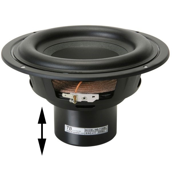

Maar de trukendoos komt soms met nadelen. Een bekende truuk is om de uitslag van de woofer langer te maken:
Afbeeldingslocatie: https://tweakers.net/i/8b5oZc0IoxwHf59DRkgtfXo5Txc=/fit-in/4920x3264/filters:max_bytes(3145728):no_upscale():strip_icc():strip_exif()/f/image/Qg5utSYvJyZzls9DsN8LUKfz.jpg?f=user_large
Dit zorgt ervoor de dat de woofer een diepere slag heeft en dus wat lager kan met dezelfde oppervlakte.
Andere truken zijn ook nog passieve woofers bijvoorbeeld aan de zij- of achterkant. Dit vergroot het totale woofer-oppervlak.
Wel kan een verlengde woofer nadelen hebben: de respons grafiek kan een nare lijn geven in het hogere gebied:
Afbeeldingslocatie: https://tweakers.net/i/LJixN70yue1UpGjIn8HkNnSqgQI=/fit-in/4920x3264/filters:max_bytes(3145728):no_upscale():strip_icc():strip_exif()/f/image/dvEyTyo1fxrmf1Y2YJxoNRrw.jpg?f=user_large
Als we dan goed kijken dan is gaat het na1 Khz een beetje mis (herstel: eigenlijk is de hele grafiek slecht maar het gaat hier om het idee). Dit is slechts een voorbeeld maar haakt meteen in op het volgende: de overgansgfrequentie naar de tweeter. Bij een slechtere responsgrafiek tunen ze vaak een eerder frequentie overgang (ergens tussen de 2000 en 2500 kHz) en kappen ze vroeger af. Grotere of "makkelijker woofers" gaan vaak wat beter om met deze frequenties en worden daarom pas hoger gescheiden bij bijvoorbeeld 2800 - 2900 kHz.
De vraag is of dat belangrijk is. Dat hangt van de bouwer af hoe goed die is. Je mag ervan uitgaan dat ze goed de overgang kunnen tunen. Maar wel zet ik daar altijd een kanttekening bij dat ik liever een woofer heb die een hogere overgangsfrequentie heeft omdat ik hecht aan cohesie dus de splitsing zo laat mogelijk wil.

Even nog een vergelijk van twee speakers:
Speaker merk gevoeligheid overgang liters inhoud
Dali Ikon 6 91,5 dB800/3200 Hz circa 57 liter
Mission 770 :P 88 dB2900 Hz 38,5 liter liter
Buchard Audio E50 85 dB2000 Hz 21 liter
De tabel even met een korrel zout vergelijken, maar dan zien we dat bij de Buchard E50 wel wat gefreubelt is om het lage laag te halen (37 HZ - 3dB). Weinig liters en vroeg afsnijden (verlengde driver?). De vloerstaander Ikon 6 stuurt makkelijk aan (91,5 dB bij 1 Watt), terwijl de Mission 770 met een forse kast er een beetje tussenin hangt qua gevoeligheid.
Het zijn allemaal maar cijfertjes en je moet dus zelf een uiteindelijk de speaker thuis beluisteren hoe goed ze overgangen hebben opgelost of hoe makkelijk ze spelen met weinig vermogen. Soms is het design belangrijk en dan wordt er gekozen voor een slankere kast maar volgt onherroepelijk een pijnpunt die ze moet oplossen.
Het is maar youtube maar redelijk opgenomen sounddemo van de mission 770: cohesie, makkelijk spelend, muzikaal, voldoende laag, maar wel een grote kast In dit geval function over form. Link: https://m.youtube.com/wat...=ygUPI21pc3Npb25zcGVha2Vy)
Sony 83A90J - B&O Beosound Stage - Mission 770 (wow!) - Dali Menuet SE - Dali 104 - Marantz Cinema 60, Lyngdorf TDAI-1120

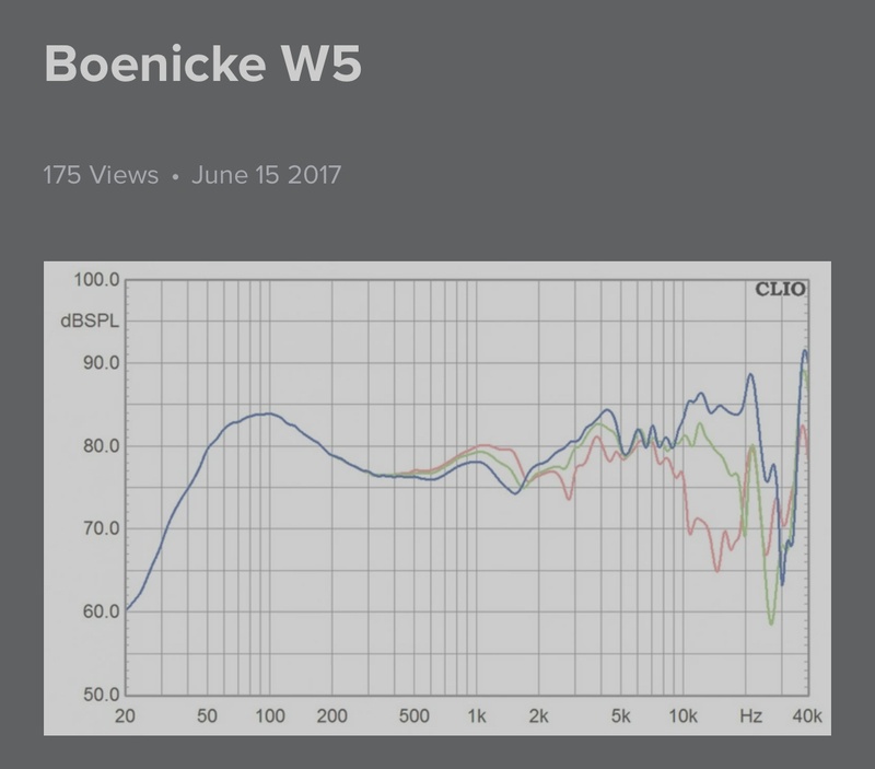

Ik heb dure boekenplankspeakers gehoord waar ik erg van onder de indruk was, zoals de Boenicke W5 (binnenste speakers op de foto hieronder). Maar dat kost ook wel wat! :)
Maar de Master Three is een stuk betaalbaarder en klinkt ook heel erg goed. Staat nu een setje 2de hands te koop bij Audiofile.
Afbeeldingslocatie: https://tweakers.net/i/t2wrW8Ik3gBKzad9h3fXZEbVqYA=/800x/filters:strip_icc():strip_exif()/f/image/TaKXzO7NpFQAQC6LtyYMI9vL.jpg?f=fotoalbum_large
[ Voor 23% gewijzigd door pporrio op 18-01-2025 15:41 ]
