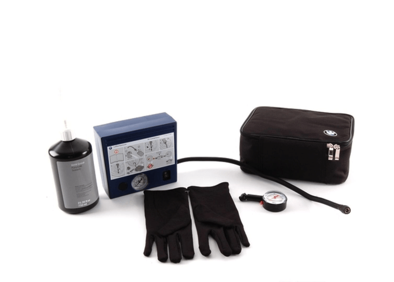

Die frunk wordt inderdaad nat/vies zonder modificatie.
Als je toch gaat shoppen, zou ik de BMW mobility kit aanraden. Er zit standaard iets vergelijkbaars in de frunk maar deze verdwijnt vaak door de jaren heen of de sealant is over de datum. Kost rond de 160 euro maar is het is wel een mooi compleet setje om de banden mee op te pompen en desnoods te vullen met lekdichtmiddel. Zit ook een adapter voor fietsbanden bij.
Past rechtopstaand perfect in een van de elastieken aan de zijkant van de kofferbak van de i3.
BMW onderdeelnummer is 71102333674

Oh lol, goed dat je het zegt dat hij ook fietsbanden kan doen! Setje zat nog bij de onze.
Zelf zou ik dat lekdichtmiddel nooit gebruiken tenzij je écht niet anders kan.... het sloopt meteen je band en die zijn best prijzig bij de i3(s).... Gelukkig 2 jaar Premium Selection garantie én pechhulp dus voorlopig niet nodig :)

Lekdichtspul is inderdaad alleen voor noodgevallen, mocht je op de vluchtstrook eindigen. Bandencentrum gaat er niet blij mee zijn, geeft stinkende rommel in je band.
Ouderwets reservewiel is veruit het beste maar dat is een betaalde optie bij BMW tegenwoordig (en niet eens op alle modellen te krijgen)
Nou ik heb het ooit een keer gebruikt en de bandenboer zei dat zodra je het gebruikt hebt de band afgeschreven is. Reservewiel is geen plek voor in de i3s. Met die 20" fietswielen moet je je achterbank platleggen om er eentje kwijt te kunnen denk ik ;) (OK een thuiskamertje zou misschien kunnen).
