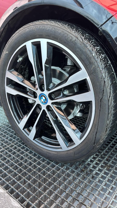

Gezien de km's vind ik de bandenslijtage achter behoorlijk. 40000 km, dotcode 2022 en ook bijna op. De vorige eigenaar hield van een potje "raggen"? Wie zal t zeggen. Voor nog code 2020....

Met 40.000 km bof je. Daar hoef je niet voor te raggen.ewrz schreef op woensdag 22 oktober 2025 @ 12:58:
Kunt ook even naar de motorsteun kijken, die scheuren wel eens en dan worden onder belasting trillingen/geluiden doorgegeven aan het chassis. Zijn bij nieuwere auto's al sterker uitgevoerd dan bij de eerste jaren. Te zien in de wielkast linksachter, je hoeft niets te demonteren.
Achterbanden waren bij mij ook rond 45000 kaal, voorbanden waren nog goed maar al zo ver uitgedroogd dat ik ze er ook maar afgegooid heb.
Rondom 195/55R20 er opgezet, is al eerder wat over gepost in dit topic. Veel goedkoper.
Zoals eerder, dit is het 2e paar. 3e stel moet er om en ja, voor nog ok.
T plan om er 55 serie om te zetten had ik in mn hoofd, overleg ik wel eerst, zit nog behoorlijk in de garantie.....
