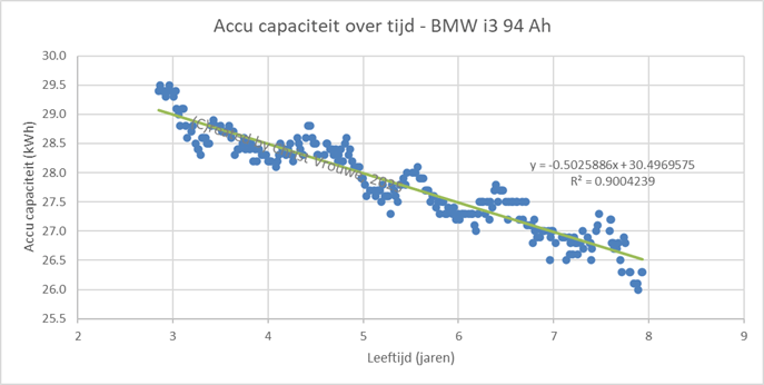

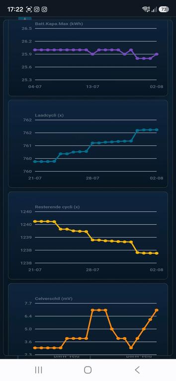

De Max Kappa lijkt bij mij ook aardig te kloppen; wanneer ik de auto van 100% naar 0% leegrij dan zijn dat X kilometers met een verbruik van Y kwh/100 km/h. X maal Y komt heel erg overeen met de max Kappa bij mij. (zo'n 37 kWh voor een 2019 120 Ah met 95 dkm)
De laatste paar procent van de accu daarbij is de i3 wel erg negatief/conservatief. Wanneer ik bijv exact 300 km op een volle accu kan rijden (3 km per procent) dan is bij een 20% accu dit nog gewoon 60 km. Maar bij een 10% accu is dit zeker geen 30 km wat de auto aangeeeft; eerder 15 km. Bij 5% kan ik daadwerkelijk 15 km rijden, maar het display geeft dan ook maar een paar km aan.
Leuk detail is ook dat wanneer je met 20% een navigatie start (wanneer er dus nog 60 km op het display staat) naar een bestemming 50 km verderop het display ook gelijk inzakt naar 40 km, en er de melding komt dat de bestemming niet bereikbaar is. Bij het uitzetten van de navigatie stijgt het bereik dan weer van 40 naar 60 km..
Mogelijk heeft deze afwijking dus ook te maken met de SoH die je via de OBD uitleest; BMW wil die onderkant liever niet aanspreken, terwijl deze er wel zit.
De GOM (Guess-O-Meter) houdt ook rekening met de snelheid van de wegen op de route. Deze is dus ook sterk afhankelijk van de gekozen route. Als je de eco-route kiest kan dat zomaar 20-30% zuiniger zijn. Mijn ervaring is dat de range met wegen boven de 60 km/u kleiner wordt.

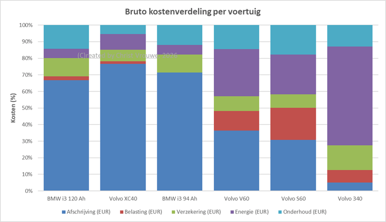

Ik krijg voor onze BMW i3 120 Ah van feb. 2022, huidige km stand 35.000, gebruik circa 10.000 km/ jaar een aanbod voor 4 jaar onderhoud tegen een vaste prijs van €900. Het aanbod omvat onderhoud volgens BMW standaarden, interieurfilters vervangen en remvloeistof verversen. BMW stelt dat dit een zeer aantrekkelijk aanbod is, maar ik heb hierbij een gezonde portie argwaan. Is dat gerechtvaardigd?

Idrietje schreef op vrijdag 28 augustus 2026 @ 16:47:
Valt weinig aan te onderhouden in 40.000 km.

De prijs in de app is gebaseerd op de specifieke auto en varieert (met leeftijd van de auto, kilometerstand, en volgens mij ook hoe lang je na de laatste service kijkt en hoeveel je rijdt, want dat beïnvloedt hoeveel onderhoud ze moeten dekken). Uiteraard wel slim om te kijken of zijn prijs daar lager is dan €900, maar het zal niet dezelfde prijs zijn die jij ziet.
Verder lijkt het me ook prijzig. Interieurfilters zijn simpel zelf te vervangen voor een paar tientjes en een kwartier tijd als je geen 2 linkerhanden hebt; idem met ruitenwisserbladen. Dus je betaalt eigenlijk voor de inspectie en het verversen van de remvloeistof. Dat hoeft maar eens per 2 jaar (en dat lijkt me al een vrij agressieve vervangingstermijn) dus die koop je hier maar 2x mee af.
Ter vergelijk: ik verving zelf mijn interieurfilter voor €25; de service (inspectie, remvloeistof vervangen, beetje koelvloeistof bijvullen) kostte dan €225 incl. BTW bij de BMW dealer. Met twee jaar interval kom ik dus op €500 over 4 jaar - toch een flink verschil met dat aanbod. Dat verschil kun je mooi in banden steken :+

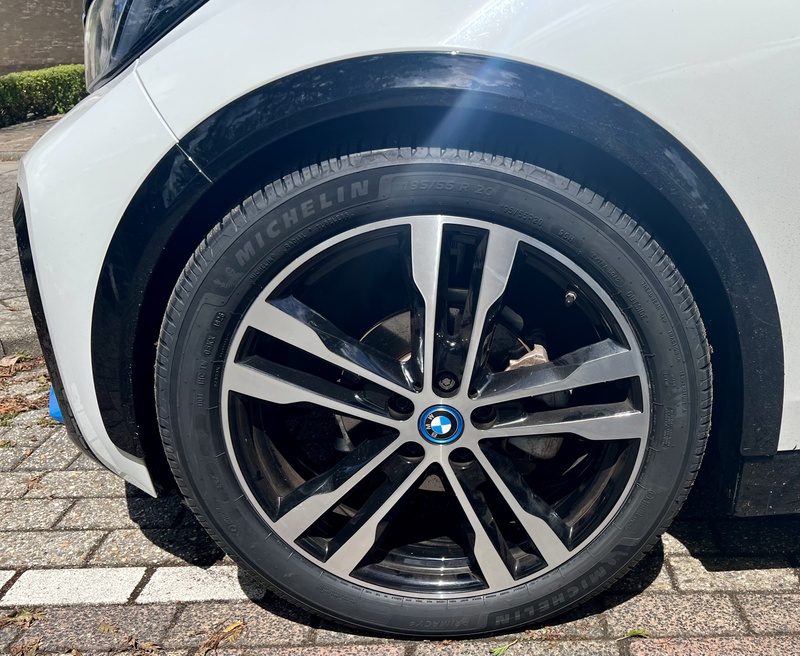

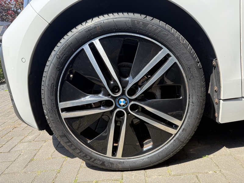

- 19" versus 20" velgen: 4% besparing volgens BMW zelf.
- 155 verus 175 mm brede banden: zo'n 2% besparing
- Rustuge rijstil ipv sportief/gehaast/asociaal/gestressed rijden: Al snel 30% besparen op energieverbruik.
- Effectieve/zuinige route nemen: al snel 10% besparing.
De allergrootste besparing die je kan doen dat is niet een aeromod. Dat is rijstijl..
Al scheelt het tussen een 175/60/20 velg/band en de 155/65/19 Aero velg samen al wel bijna 10%
[ Voor 4% gewijzigd door Theo op 02-09-2026 14:33 ]

ps, ik ben van 19" 4x 155, 4 seizoenen, naar 20" 2x175 en 2x195 zomer banden gegaan.
Maar merk er qua bereik eigenlijk geen verschil in.

sport schreef op donderdag 3 september 2026 @ 08:49:
Merk je dat ook in de zomer, of enkel wanneer je zomer met winter vergelijk? Aan de andere kant, het type band doet ook enorm veel. In het voorjaar hadden we dagen waar het 's ochtend 5 graden was en in de middag zowat 20 graden. Halverwege heb ik toen de winter voor zomerbanden gewisseld (zelfde type velg, dus enkel de band die anders is) waarmee ik op een vast stuk weg van 15 km op vaste snelheid een verschil in verbruik kon zien, en toen schreef ik al onderstaand:
Theo schreef op woensdag 29 april 2026 @ 06:26:
Tussen de 5 en 10 graden scheelt het hebben van zomerbanden zo'n 5-10 % ten opzichte van winterbanden. BIj 15-20C is dit voordeel weg.
Mogelijk bevestig je dit dus exact; de 5-10% winst die zomerbanden geven is volledig weg omdat dus weggestreept wordt door de 20" open velg die ook 5-10% extra verbruikt.

Ik heb een kleine app gemaakt die rechtstreeks via Bluetooth en wifi op Android werkt.
Je kunt de Bluetooth-versie hier downloaden: BACH lite Bluetooth (een .apk-bestand dat je op je Android-toestel moet installeren).
Je kunt de wifi-versie hier downloaden: BACH lite WiFi (een .apk-bestand dat je op je Android-toestel moet installeren).
De app toont: SOH, 12V-controle, accupakketstatistieken, modulecapaciteiten en de minimale/maximale celwaarden.
Taalopties: Nederlands, Engels, Duits.
Afbeeldingslocatie: https://i.postimg.cc/280M4pY2/1.jpg
  • Theo
  • Laatst online: 22:02
Theo
moederbord
@sport Met welke OBD adapters is deze compatible?
  • sport
  • Registratie: Februari 2026
  • Laatst online: 01:21
Zou eigenlijk met elke OBDII adapter moeten werken, met firmware vanaf ik dacht 1.5
  • sport
De BACH Webapp leest nu ook alle 96 batterij cellen uit.
Afbeeldingslocatie: https://i.postimg.cc/FKhxDJ30/Whats-App-Image-2026-09-19-at-20.jpg
En het is mogelijk om te zien of het plakkerige sturen aan het eps systeem ligt.
Afbeeldingslocatie: https://i.postimg.cc/T36Sv1nL/screenshot-813.jpg
De gegevens worden opgeslagen in de logs. Je kunt deze kopiëren of opslaan als pdf.

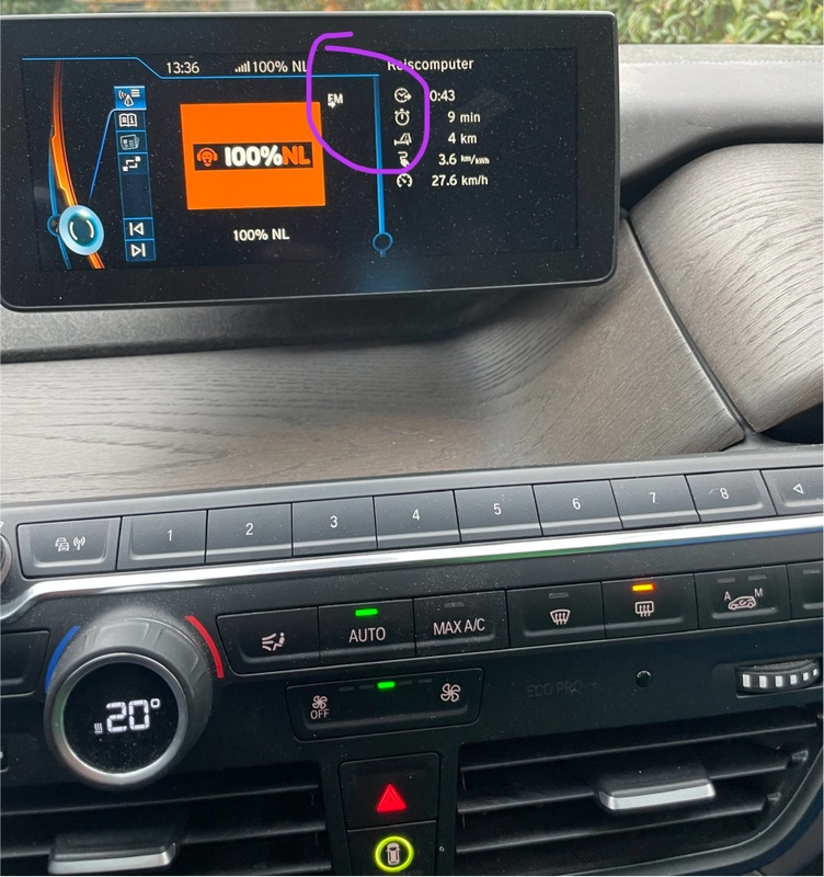

  • M van Lent
  • Laatst online: 25-10 15:13

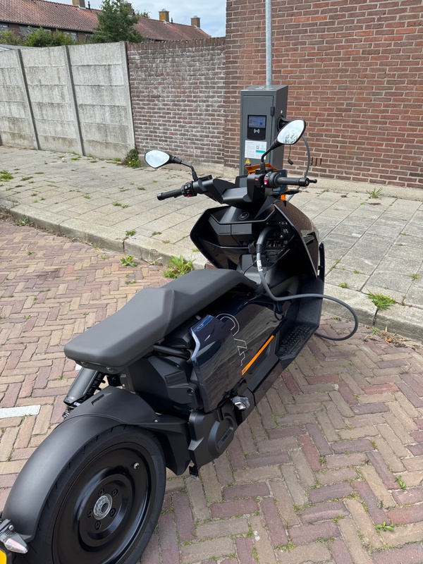

Afbeeldingslocatie: https://tweakers.net/i/kaMClv58ZEY63rbpYhNJTmcq3h0=/800x/filters:strip_icc():strip_exif()/f/image/F0Z4plfJN4f95U3ArxI79gU0.jpg?f=fotoalbum_large Al enkele weken geleden een multimediaupgrade voor mijn i3 in huis gehaald. Heeft er iemand zelf ervaring of een goed adres waar ik de onderdelen kan laten plaatsen en programmeren?

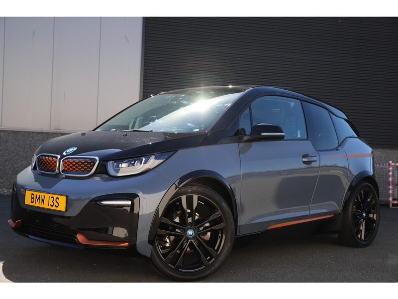

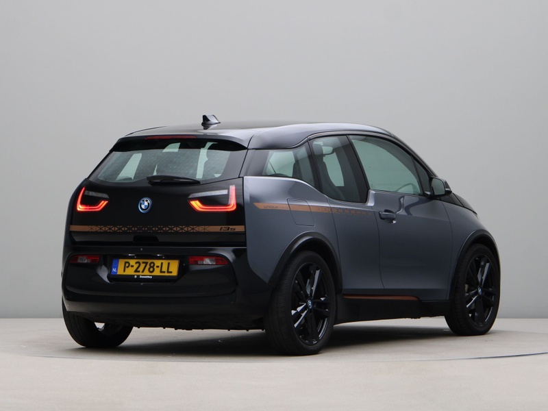

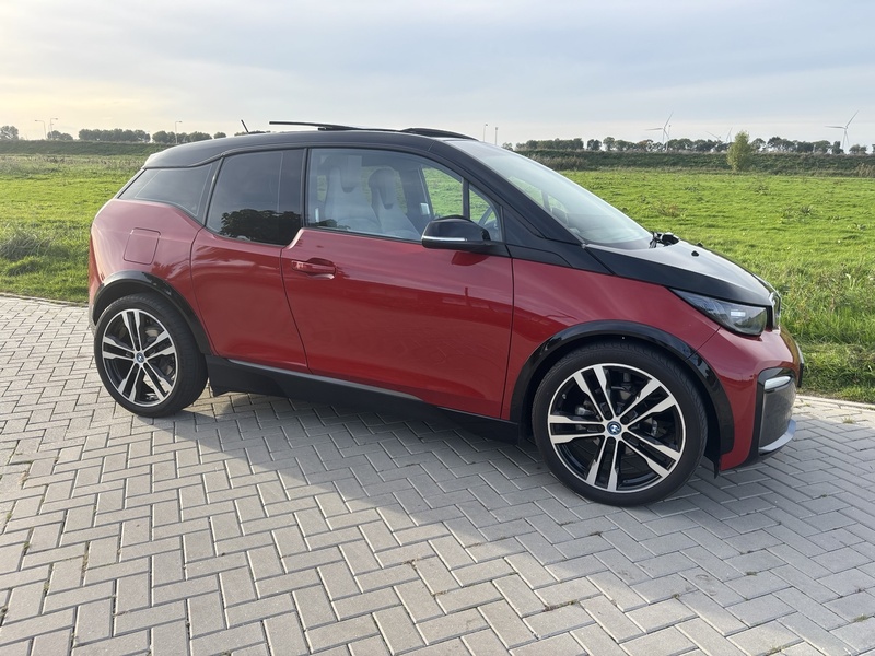

Wat grappig, van onze uitvoering I3s (Launch edition) staan er maar twee op kenteken, laat ik nu net de andere aantreffen op marktplaats.
Wel grappig dat de spec qua interieur en exterieur wel anders is. Waarschijnlijk zal de optie lijst dan gelijk zijn.
https://www.marktplaats.n...-kwh-panodak-leder-navi-c
Vroemt met EV | 13.000WP | 14kWh Thuisaccu | 2x MHI SRK/SRC 35 ZS | LG-WH27s Boiler

M van Lent schreef op zondag 20 september 2026 @ 22:44:
[Afbeelding] Al enkele weken geleden een multimediaupgrade voor mijn i3 in huis gehaald. Heeft er iemand zelf ervaring of een goed adres waar ik de onderdelen kan laten plaatsen en programmeren?
Dit is zelf prima te doen met enkele Youtube video's ter ondersteuning.

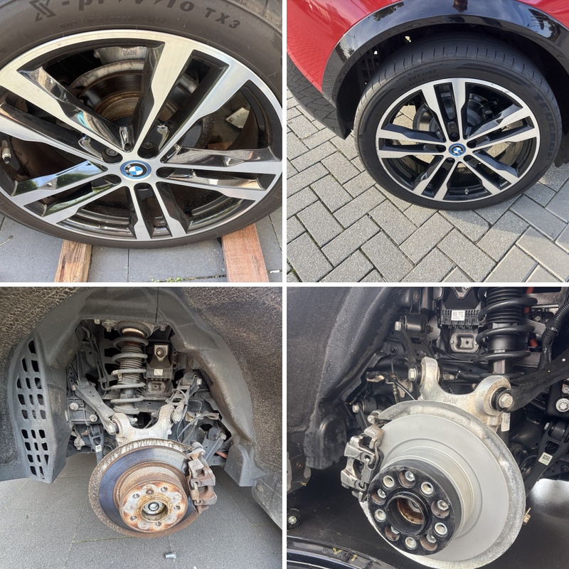

Afbeeldingslocatie: https://tweakers.net/i/oO2rmXQv3xEkGNjDJoGWr4Hkf9E=/x800/filters:strip_icc():strip_exif()/f/image/UflDQyizAvmhmjgMyslax0sP.jpg?f=fotoalbum_large
We zijn lekker actief zelf aan de beun hier :)
Ik heb ook weer een klusje op de rol, vorig jaar aan de voorkant nieuwe zimmermans geplaatst nu is de achterzijde aan de beurt.
Die roestige schijven zijn echt een doorn in mijn oog met die mooie open 20 inch wielen. Met de Z-Coat moet dat voorlopig weer goed zitten 8)
[ Voor 4% gewijzigd door revolution-nl op 26-09-2026 11:37 ]

  • M van Lent
Wietsee. schreef op vrijdag 25 september 2026 @ 08:45:
Die video's had ik ook gezien maar los van het feit dat je nog een en ander aan obd materiaal moet aanschaffen heb ik niet zo'n trek om het zelf te doen. In het verleden zijn sommige mods bij andere projectjes ook 'toch niet plug and play' gebleken.
Ik wil gewoon dat iemand met verstand van zaken het fixt en daarvoor ben ik bereid te betalen.

AA42 schreef op maandag 28 september 2026 @ 17:15:
Dan moet je ook eens echt rijden....gaat die roest er vanzelf af :)
haha, het zijn vooral de naven, echt heel lelijk. Na 182.000km zijn ze ook wel op, ik heb ze niet gemeten maar de slijtage rand is aanzienlikl. Morgen eens kijken of we de boel kunnen monteren :)

  • revolution-nl
  • Laatst online: 25-10 10:08
revolution-nl
B≡ TH≡ CHANG≡
Vandaag het zimmerman setje aan de achterzijde gemonteerd, alles weer roestvrij gemaakt en in de blanke lak gezet. Hij is weer als nieuw :)
Best een klusje, maar ik wordt van het resultaat wel weer erg blij.
126 euro voor de set well spend! Vorig jaar de voorzijde gegaan, setje schijven + blokken rondom totaal 332 euro _/-\o_
Volgend onderhoud nieuwe achterbanden, ivm de Bridgetone Ecopia voor, ga ik achter ook voor Bridgetones (wel de turanza) , twee verschillende merken banden op een auto vind ik echt niets :X
Stuur moet nog opnieuw bekleed worden, en ik wil preventief de accu vervangen.
Afbeeldingslocatie: https://tweakers.net/i/ai5owt4cdoWLtFQL_zuVqBXFGFs=/800x/filters:strip_icc():strip_exif()/f/image/BNlFO4Mc0T0BRd84WqADB7l3.jpg?f=fotoalbum_large
Afbeeldingslocatie: https://tweakers.net/i/A1Qx7poKoml9JiHiIen-1K560b0=/x800/filters:strip_icc():strip_exif()/f/image/wPKlK4JEiKDZYX0top8ek511.jpg?f=fotoalbum_large
Afbeeldingslocatie: https://tweakers.net/i/jqvZcGb-nnyyM--4crI_fwOZN54=/800x/filters:strip_icc():strip_exif()/f/image/yzVW0VimMeEjGk2rTTGsB20G.jpg?f=fotoalbum_large

revolution-nl schreef op zaterdag 3 oktober 2026 @ 19:11:
Dat ziet er netjes uit. Ziet er uit alsof de wielen _te_ ver naar buiten staan. Heb je er dikkere blokken tussen gezet? Persoonlijk vind ik dat minder mooi; wel binnen de goedkeurgrens gehouden?
Diagnose onbekend, maar uiteindelijk komt alles goed.

DrBOB101 schreef op zondag 4 oktober 2026 @ 09:46:
Dat zijn inderdaad spacers, hij komt ermee door de keuring. De vorige eigenaar heeft ze geplaatst. Ik vind het zelf wel mooi staan, maakt hem wat voller. Maar, naar mijn smaak zouden ze wel een heel klein beetje naar binnen komen. (Paar mm)

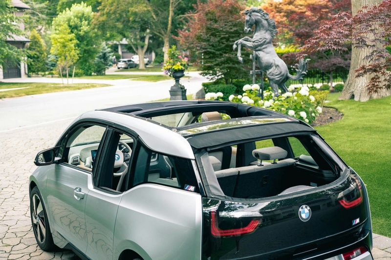

Als je wat grotere spullen wil meenemen in je i3:
Afbeeldingslocatie: https://tweakers.net/i/h040H6-wIbimpzlZhu6RzKpCmDA=/x800/filters:strip_exif()/f/image/kLtOSTTUjvIdjwM4sJqRL7as.png?f=fotoalbum_large
Dacht eerst dat het ai was, maar hij bestaat echt: YouTube: Gas Prices Are Insane, So I Built My Own Electric Truck
  • mitsumark
  • Laatst online: 01:32
Wel grappig, maar toch ook wel amateuristisch, denk dat een herkeuring bij de RDW een uitdaging zou zijn.
Die balkjes konden er ook wel in zonder de auto te slopen. Sterker nog, je hebt nu minder lengte omdat je niet tot de voorstoelen kunt gaan.
SoH van de HV accu zal ook wel matig zijn na (lange tijd?) op 0%.
6000-8000 dollar is ook wel een koopje natuurlijk.
[ Voor 29% gewijzigd door mitsumark op 25-10-2026 11:01 ]
  • Theo
Theo
moederbord
Inderdaad zoveel moeite om daarna op de parkeerplaats nog balken te moeten zagen omdat ze niet in de pickup passen. Met de achterbank plat heb je meer ruimte dan met deze ombouw..
Maar wel interessant om te zien dat in het carbon dakframe toch nog een aluminium bar zit.
