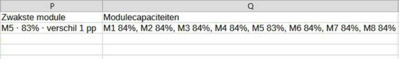

Voor wie het wil proberen.
Afbeeldingslocatie: https://i.postimg.cc/Yh8tcKGy/1.png
Afbeeldingslocatie: https://i.postimg.cc/dh1wwHr4/2.png
Afbeeldingslocatie: https://i.postimg.cc/ZWR447pD/3.png
Afbeeldingslocatie: https://i.postimg.cc/CR1SSPkt/4.png
Hoe meer data dat je invoert (toevoegen van excel bestanden uit je mybmw app) hoe beter de analyze.
BMWi3LaadBatterijrapport
Let wel, dit is geen SOH maar meer een gezondheid rapport.
Er is een optie om de batt.cap.max toe te voegen.
De tool berekend dan de gezondheid score voor een deel en de SOH (Volgens batt.cap.max)
[quote]De berekende SOH vergelijkt de ingevoerde Batt.cap.max met de bruikbare capaciteit van een nieuwe batterij. De gecombineerde conditiewaarde voegt hier de eerder berekende laadgegevens-gezondheidsscore aan toe. Netverliezen zijn een schatting van geladen kWh minus de energie die volgens SOC-toename en Batt.cap.max in de batterij terechtkwam.[/quote]

Voor de 8 modules heb ik inmiddels een SoH voor elke module apart.
Met welke module het zwakste is, in mijn geval module 5, die levert 1% minder tegenover de andere 7 modules
Afbeeldingslocatie: https://i.postimg.cc/0jDHVpbt/screenshot-639.jpg

sport schreef op donderdag 9 juli 2026 @ 18:39:
Ik weet niet hoe je de SoH berekent, maar de SoH van een reeks in serie geschakelde cellen is de facto de SoH van de zwakste cel…

Scientific schreef op donderdag 9 juli 2026 @ 21:52:
Dat hoeft niet altijd te zijn; die M5 is maar 83%. Maar stel dat is omdat één cell 83% terwijl de rest van dat pack 100% is dan zal niet de hele accu uitschakelen omdat één cell leeg is. Dan schakelt de module de ene cell uit waardoor de accuspaninng met 3 volt zakt (van bijv 330 naar 327 volt) en gebruikt de auto gewoon die 327 volt.
Stel je hebt van de 96 cellen in je auto één echt zwakke cell, terwijl de rest echt 100% is dan doet die zwakke cell gewoon maar even mee en wordt daarna uitgeschakeld.
De definitie van 'de accu is leeg' is dus best een complexe berekening; dat heeft te maken met de hoeveelheid cellen die al uitgeschakeld zijn en met de SoC van de overige actieve cellen.

Theo schreef op vrijdag 10 juli 2026 @ 08:56:
Ik denk dat je je eens wat moet inlezen over EV accu’s. De cellen staan in serie en daar wordt absoluut niets individueel in- of uit-geschakeld. Het zou technisch kunnen maar zou zeer duur en complex worden (en storingsgevoelig, en zwaar), met de zeer zware stromen die je moet kunnen schakelen.

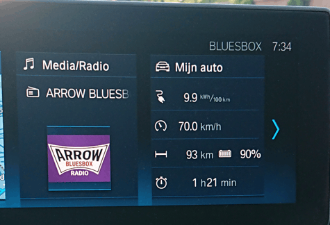

En 10 kWh/100 km kun je met de i3 ook wel halen wanneer je een beetje rustig rijdt (vooral stad, 60 km/h wegen en tailgating op de snelweg), je in de zomer gaat meten op de Eco pro plus stand met de 19" aero velgen met 155 banden. Met name wanneer je nog een paar kleine tweaks kan doen in de aerodynamica van de i3. Die claim van Shell is immers geen NCAP/WLTP clam, maar een eigen test. Ik kan met een eigen test ook met gemak die 10 kW/100 km halen met de i3...
De accu van deze conceptcar vind ik alleen eng; alle cellen die in een bad met niet-elec-geleidende vloeistof liggen dat klinkt als een recept voor brand; wanneer de vloeistof iets vervuild raakt wordt deze geleidend, en dan heb je harde kortsluiting in het accupack zitten...
  • DrBOB101
  • Laatst online: 20-09 22:46
Met rustig rijden kom je een heel eind! Dit was met m'n vorige i3 90 Ah - 285 km op een enkele accu van 100 naar 1% SOC.
Afbeeldingslocatie: https://tweakers.net/i/_dw16c9EVDetkqHjUr9HAl_gz4g=/800x/filters:strip_icc():strip_exif()/f/image/GwRK7ZEwJMkO9RRNoScySt7H.jpg?f=fotoalbum_large

Dit is ook een foto van vorige week met de 120 Ah; de auto vindt dat er -gebaseerd op de 15 minuten ervoor- er 442 km kan worden gereden met de 37.5 kWh die er netto in de accu zit; dat is 8.5 kWh/100 km.
Misschien moeten we een persbericht in elkaar flanzen om te melden dat de i3 de tripple 10 heeft verslagen in een eigen onafhankelijke test wanneer het aankomt op verbuik :P 8)

DrBOB101 schreef op dinsdag 14 juli 2026 @ 21:59:
15 minuten kan iedereen ;) doe even dezelfde test over (bijna) een hele accu. Een foto van de boord/ritcomputer erbij - or it didn't happen 8)
Afbeeldingslocatie: https://tweakers.net/i/Lr-cexbsgQcIer3MrH56zncVCBQ=/fit-in/4000x4000/filters:no_upscale():strip_exif()/f/image/SRkBxMBDgN4N6xqKTgzf6QiO.png?f=user_large
Dit was even snel een foto van vanochtend, en dat komt aardig in de buurt :) Compleet volladen doe ik niet zo vaak, en compleet leegrijden gaat lastig gezien ik vooral stukken rij van 50-150 km per keer.
Dus 9.9 kWh/100 km voor de afgelopen 93 km met een gemiddelde snelheid van 70 km/h. Dit is weinig stad/file, een aantal 80 km/h wegen, met een beetje snelweg.
[ Voor 10% gewijzigd door Theo op 15-07-2026 10:48 ]

Theo schreef op woensdag 15 juli 2026 @ 09:57:
Heel netjes ,dat is echt onmogelijk met onze i3s

  • DrBOB101
Dat lijkt er meer op!
Je hoeft de accu niet in 1x leeg te rijden. Die 286 km van mij was ook 3x retour naar 't werk en een extra ritje. Toen pas weer opgeladen.

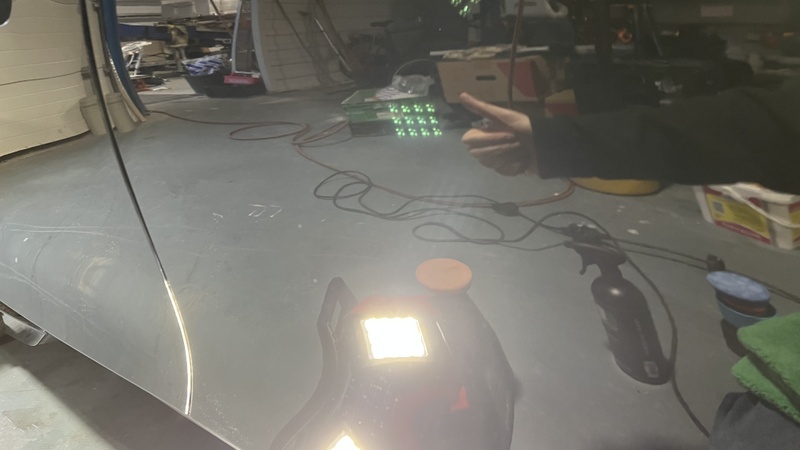

teacher schreef op zaterdag 18 juli 2026 @ 11:02:
De zwarte i3 lak is zacht, dus goed te polijsten. Let er wel op dat de carrosserie kunststof is, dus je beweging iets sneller maken ivm hitte opbouw en afvoer.
Daar kwam de detailer die ik had ingeschakeld om de zilvergrijze sierstrips te verwijderen ook achter. De stickers waren nog goed maar ik vond zonder (a la i3s) mooier, en zag foto's van i3's met "roestende" (of althans viezige) sierstickers, dus wilde dat voor zijn. Vanwege de verhalen over het lastig schoon krijgen van de plakresten heb ik dat uitbesteed aan een goede detailer. Ik had hem verteld dat de carrosseriedelen kunststof zijn, maar hij had z'n machine toch net te lang op één plek gehouden bij het verwijderen van de stickerresten, met als gevolg lakschade :o Maar: hij loste het wel meteen heel netjes op, dat deel (langs de dakrand) heeft hij op zijn kosten laten spuiten bij een schadeherstelbedrijf waar hij mee samenwerkt (het hele stuk ook, niet alleen het beschadigde plekje met uitnevelen), daarna zag het er weer prachtig uit en dat zwart is een makkelijke kleur om te matchen (geen verschil met de andere delen) d:)b
Nog maar eens een fotootje (op herhaling, ik heb te weinig recente foto's :o ).

Eigenlijk is de redenatie van capaciteit gewoon een gok.
De BMS houdt eigenlijk gewoon een min en max cell voltage aan en hij meet wel de stroom maar dat is nooit 100% correct.
Ik merk dingen bij mijn i3S rex op die ik eerst nooit zag.
mijn onderste 50% zakt veel sneller weg dan de bovenste 50%.
Vooral mijn laatste 15% is dramatisch, tegen 70kmh mag je toch per 1 km 1% rekenen .
Bij het laden duurde het soms een kwartier om van 99,5% naar 100% te gaan. Nu misschien nog maar 5 minuten.
Mijn i3S heeft nu bijna 200k km en is van begin 2018 en is dus een 94Ah .
SOH is nu 85% volgens de meeste tools deze geven ook een cell deviation aan van 3-7mV dus dat zit wel snor.
Ik heb de officiële dealer software en kan eventueel wel eens een SOH test doen.
