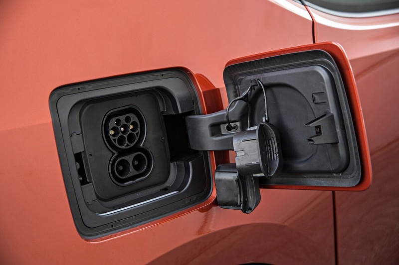

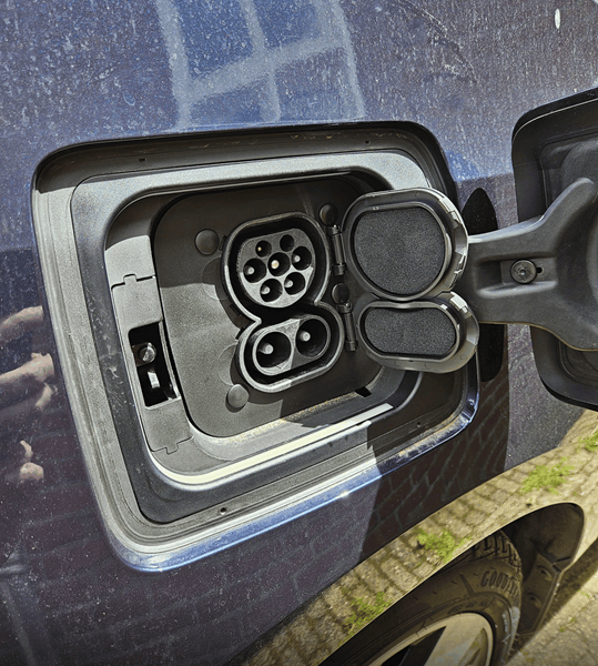

Heeft iemand hier de charge port actuator al een keer vervangen ? Hij maakt al een enorm lawaai bij het openen (kennelijk een bekend kwaaltje) , dat is niet zo punt maar vanochtend kreeg ik hem ook moeilijk dicht, de klep vergrendelde niet en dat is wel irritant.
Volgens mij is dit het onderdeel
https://www.offenga.nl/bm...p9OKe1KpLM_hoC7rEQAvD_BwE
[ Voor 40% gewijzigd door revolution-nl op 19-01-2026 20:39 ]
Vroemt met EV | 13.000WP | 14kWh Thuisaccu | 2x MHI SRK/SRC 35 ZS | LG-WH27s Boiler
  • Boszie
  • Registratie: December 2020
  • Laatst online: 19:40
revolution-nl schreef op maandag 19 januari 2026 @ 20:37:
Hierbij een youtube link over demonteren van de actuator. YouTube: BMW i3 - Charging Socket Lock DIY Repair.
  • revolution-nl
  • Laatst online: 17:15
revolution-nl
B≡ TH≡ CHANG≡
Boszie schreef op maandag 19 januari 2026 @ 20:55:
Dat is toch de vergrendeling van de kabel en niet van de laadklep? Ziet er overigens wel weer uit als een lekker pruts klusje waarbij van alles kan afbreken :X
[ Voor 11% gewijzigd door revolution-nl op 19-01-2026 21:00 ]
  • Boszie
revolution-nl schreef op maandag 19 januari 2026 @ 20:58:
Eerst demonteert hij de vergrendeling van de laadklep en daarna pas de stekkervergrendeling.
  • revolution-nl
revolution-nl
B≡ TH≡ CHANG≡
Boszie schreef op maandag 19 januari 2026 @ 21:03:
Ik zie het, hier kan ik wel wat mee. Moet te doen zijn :)
Dit is overigens het geluid.
https://www.reddit.com/r/...d_as_charging_flap_opens/
  • Boszie
revolution-nl schreef op maandag 19 januari 2026 @ 21:16:
Dat is inderdaad de stelmotor van de laadklep. Wel wat werk maar mbv de video goed te doen.

Leuk alternatief voor de bungelende poortdoppen: https://wokeby.de/en/prod...-port-flap-blue-engraved/
Maarrr... welke tekst laat je er dan op zetten?
1.21 Jigawatts!
A Lannister always pays his watts
May the volts be with you
Resistance is futile
Great Scott!

Gluten Parody schreef op dinsdag 17 februari 2026 @ 12:10:

@Gluten Parody Over die poortdoppen gesproken, ik zie regelmatig in filmpjes dat mensen de dop zelf op het haakje in de klep proberen te plaatsen (oa bij de test van Carrec en Autoweek). Volgens mij is het haakje bedoeld om het rubberen ‘touwtje’ achter te haken. Blijft wat knullig en klein, maar de dop blijft wel hangen bij mij, dan beschadigd de bungelende dop de lak in elk geval niet.
Afbeeldingslocatie: https://tweakers.net/i/bQZOH6ChmobYQDawq5dsQuYXzyk=/800x/filters:strip_icc():strip_exif()/f/image/Z1tdsbIkJz8st0NDi61nyrUO.jpg?f=fotoalbum_large

MsanderM schreef op zaterdag 21 februari 2026 @ 08:57:
Zo gebruik ik het ook, is ook nooit in mijn hoofd opgekomen om dat anders te doen, vind ik het ook wel prima werken eigenlijk. Wat ik vooral heel irritant vind is dat de laadpoort niet aan de bestuurders kant zit waardoor je altijd "om moet lopen", en ik soms vergeet de stekker eruit te halen.
Bij de Tesla heb ik daar nooit last van omdat je bij het instappen direct wordt herinnerd dat de auto nog geplugged is.
