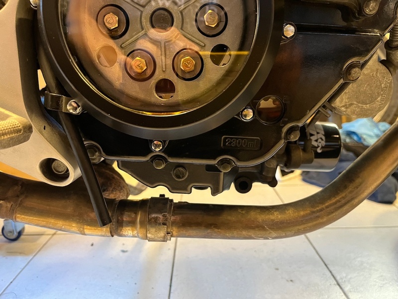

Afbeeldingslocatie: https://tweakers.net/i/CG4jsXc78e_U3dVIpTw-OXtldHk=/800x/filters:strip_icc():strip_exif()/f/image/3j20L7XeLdqXViftifRtxIei.jpg?f=fotoalbum_large
Zo, het oude deksel is eraf. En zo ziet dus de koppeling eruit. Ik heb snel naar de mand gekeken en die ziet er ook nog mooi uit. De olie heb ik deze ochtend afgelaten in een schone bak.
Afbeeldingslocatie: https://tweakers.net/i/SW5NMi706b78827xRAMRiNjbzbw=/800x/filters:strip_icc():strip_exif()/f/image/GhVgzbb8WLj7EusBZYczBymh.jpg?f=fotoalbum_large
Je ziet het niet goed maar hij lekte aan de gehele onderkant. Het oppervlak gereinigd, de bouten zaten dus vast met loctite. Deze schoongemaakt met een moer en staalborstel. Daarna met lithium vet op het nieuwe deksel met gemonteerde O-ring alles gemonteerd. De bouten met loctite en op 10Nm aangetrokken.
Afbeeldingslocatie: https://tweakers.net/i/2nFpBTD93pGKqdxI02z6-5sHeAw=/800x/filters:strip_icc():strip_exif()/f/image/njpQSHSP9wxkA5W4Ay88af0y.jpg?f=fotoalbum_large
En zo ziet het eruit met de olie terug in het blok.
Even de motor gestart wat best lastig was, denk oude benzine in de vlotterkamer. En de koppeling draait toch sneller dan gedacht maar het ziet ook wel niet zoveel olie door het venster gesmeten worden.
Nu even wachten tot alles goed gezet heeft en het droog blijft. En de originele plastic cover? Een banaan is rechter, deze is 0,3mm krom dus daar kan je nog maar weinig aan redden vrees ik. Mogelijk als ik de bouten slim had aangetrokken... Nee het deksel is te krom, deze alu cover is gewoon de beste oplossing.
theredone51 schreef op vrijdag 24 oktober 2025 @ 08:49:
@Chevy454 ik zou lui zijn en de motor op zijn linker kant kantelen/leggen/... en vervolgens het deksel wisselen terwijl de olie nog lekker in het blok zit 😅
Gek genoeg had ik dat idee ook nog wel even gehad maar dan moest ik voorover buigen met mijn niet meer zo jonge rug. Nu kon ik op een klein krukje blijven zitten.
Ohja, ik zou ook geen lithiumvet gebruiken op de o-ring, dat wil al wel eens reageren (hangt af van op welke basis het vet is gemaakt). Beetje siliconenvet/spray is veiliger :)
Ik heb dit te laat gelezen dus er zit nu wat lithium vet op. We zien het wel. Siliconenspray heb ik ergens nog wel rondslingeren denk ik.

Chevy454 schreef op vrijdag 24 oktober 2025 @ 17:23:
Omdat het kan even voor de gein gemeten.
Deksel op het keukenblad gelegd, met een voelermaatje uitvullen tot het niet meer wiebelt. 0,3mm en het wiebelt nog, pas bij 0,5mm stopt deze te wiebelen 8)7
Afschuren gaat de groef minder diep maken, kan dus nog eens tegenvallen dan bij eventueel monteren. Dus de keuze voor een aluminium deksel is dus de beste meest duurzame oplossing te zijn (ook wel de duurste).
Geen idee wat ik nu met deze deksel moet doen :?

  • ToolkiT
ToolkiT
brit-tweaker
stickertuning.. maar dan voor de auto ;)
Afbeeldingslocatie: https://tweakers.net/i/5_7kqDFvboBydOigOQNk-D9_n64=/x800/filters:strip_exif()/f/image/N8924ggG3GSORhAST3gcDq6o.png?f=fotoalbum_large
Afbeeldingslocatie: https://tweakers.net/i/QKX5jMSu0mKFgj5c_QAL6cK0dss=/x800/filters:strip_exif()/f/image/lmwBq2CKKlnSbuv4jkuWgqee.png?f=fotoalbum_large
