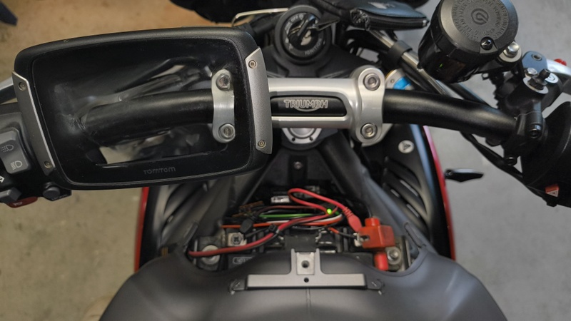

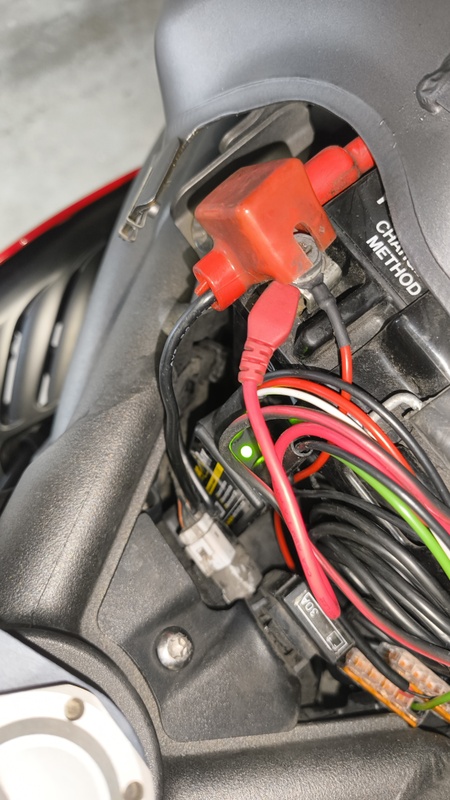

Ik ben echt een electronische kluns, maar er moest een navigatievoeding en usb-aansluiting op de Speed komen. Aangezien ik het niet aandurft om kabels te strippen en te solderen, ben ik op zoek gegaan naar een veilige oplossing.
Ik ben uitgekomen op een Healtech Thunderbox: https://www.healtech-electronics.com/products/tb/ . Wat een handig ding is dat! Aansluiten op de + en de - en daarna heb je 4 aansluitpunten voor externe accessoires! Hij gaat pas aan als de motor stabiel draait. Zelfs in de kleine ruimte onder het klepje bij te tank, waar de accu zit, is het goed weg te werken!
Afbeeldingslocatie: https://tweakers.net/i/UU7cDahSD84TUjNiIDyB2Q8rNzs=/800x/filters:strip_icc():strip_exif()/f/image/hUADXNJ30g7tMMKKf0qIBl8p.jpg?f=fotoalbum_large
Afbeeldingslocatie: https://tweakers.net/i/Ml41AzTru7hlXz4wcGLwyMyq4YA=/x800/filters:strip_icc():strip_exif()/f/image/LGvLacA78AmqoLTwgHtDpKUv.jpg?f=fotoalbum_large

BvZwolle schreef op zaterdag 11 oktober 2025 @ 16:33:
Bij mijn Street heb ik de kabel die naar de USB connector gaat (die geschakeld is) los gehaald. Vervolgens een zelfde soort stekker gekocht (Su nog iets hm90) en zo de garmin XT verbonden. Werkt prima :)

@R0y. Je bedoelt een USB die standaard in de Street zit? Mijn Speed heeft zoiets niet. Pas vanaf 2018.

BvZwolle schreef op zaterdag 11 oktober 2025 @ 17:13:
Ja klopt. Zit onder het passagierszadel. Wat foto’s van een post op reddit ter verduidelijking.
Had verwacht dat jij die ook wel had.

Bommes schreef op zaterdag 11 oktober 2025 @ 20:11:
Waar kijk ik nou naar??
Alleen de (lege) behuizing van een tom tom?
If not: Hoezo zie ik dan het linkse deel van je handlebar?
Ja, haha! Goeie. Eerst had ik de foto onbewerkt gepost. Daar zag je mijn adres op. Niet echt handig dus. Ik heb de telefoon met AI de foto laten bewerken.
Het gaan om de krappe ruimte voor de tank... Ben niet echt een fotografisch wonder, zeg maar.

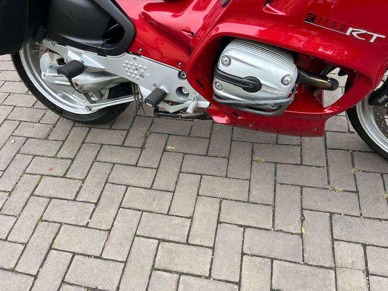

Laatste RT update betreffende de koppeling *O*
Een proefritje werd gisteren gemaakt en het ging een kort ritje worden want geen oordoppen in en we wilden enkel de koppeling testen. Het werd uiteindelijk 40km en weer wat dingen bijgeleerd. De koppeling slipt nu niet meer door, dus de operatie en het resultaat zijn een succes :*) Maar omdat de koppeling nu niet meer doorslipt voel ik wel motorisch dat de motor inhoud bij het doortrekken in het toerental gebied. Een grote beurt stond toch op de planning en geeft maar weer de bevestiging dat het nodig is.
Even een korte stop om even te kijken of alles nog spik en span is
Afbeeldingslocatie: https://tweakers.net/i/esK8VR2lzA9391z6MrInmm0Is14=/800x/filters:strip_icc():strip_exif()/f/image/vJaWFrGriix96j58QygYgDkV.jpg?f=fotoalbum_large
Afbeeldingslocatie: https://tweakers.net/i/8HV1SpiHT9PNzk_KWJoadXkzpys=/800x/filters:strip_icc():strip_exif()/f/image/MZ4uDwmoyTvn1jwm5gGwLRlZ.jpg?f=fotoalbum_large
Alles ziet er goed uit en alles is mooi droog.
Maar het kostenplaatje van deze operatie is als volgends voor de onderdelen.
Voor sommige zaken heb ik een inschatting gemaakt want ik heb een set van koperen O-ringen gekocht, ik heb een assortiment van smeermiddelen gekocht waarbij ik maar een likje hebt gebruikt ipv de volle pot / tube. De delen zijn bij verschillende zaken gekocht want acties :)
1KoppelingKoppelingsplaat oliebestending€ 139,95€ 139,95
1KoppelingDrukplaat€ 55,95€ 55,95
1KoppelingDrukhuis€ 95,92€ 95,92
1KoppelingDiafragmaveer€ 35,90€ 35,90
6KoppelingBevestigingsbouten€ 1,50€ 9,00
1BedieningClutch slave / release cylinder€ 121,00€ 121,00
1BedieningPakking Clutch slave / release cylinder€ 2,95€ 2,95
1Bedieningkoppelingsdrukstift€ 37,95€ 37,95
1Bedieningvilt koppelingsdrukstift€ 3,50€ 3,50
1VersnellingsbakPrise as keerring voorkant€ 11,95€ 11,95
1VersnellingsbakPrise as keerring achterkant€ 19,32€ 19,32
1CardanSchuivende kruiskoppeling€ 60,00€ 60,00
1VariaStaburags NPU 30€ 22,88€ 22,88
1VariaLoctite 2701€ 11,99€ 11,99
1VariaLithium EP-2 vet en kopervet€ 2,00€ 2,00
1VariaOntluchter M10x1.00€ 2,50€ 2,50
2OlieMotul 80W90€ 13,99€ 27,98
1OlieAftapplug€ 1,65€ 1,65
8OlieKoperen afdichtingen€ 0,50€ 4,00
1GasklepO-ring€ 2,50€ 2,50
Totaal€ 668,49
Van bovenstaande was de koppelingsdrukstift niet gepland want deze heb ik waarschijnlijk beschadigd bij het verwijderen van de bak omdat deze geklemd zat, de clutch slave cylinder was een twijfelgeval en wou ik pas vervangen bij inspectie. De schuivende kruiskoppeling was meh, ik heb een 2de handse gekocht en deze geplaatst.
Maar om deze klus uit te voeren heb je wel wat gereedschap nodig. Hiervoor had ik het meeste in huis en moest ik volgende noodzakelijke delen kopen .
1GereedschapCentreerdoorn universeel voor BMW motoren€ 42,75€ 42,75
1GereedschapMomentsleutel 1/4"€ 90,00€ 90,00
Totaal€ 132,75
Helaas heb ik ook wat gereedschap gekocht wat niet juist of niet nodig was:
1GereedschapCentreerdoorn 1150 6-bak€ 19,95€ 19,95
1GereedschapHBM dieselinjectoren doppenset€ 43,38€ 43,38
Totaal€ 63,43
De doorn heb ik helaas beschadigd bij het testen en kon ik dus niet meer inruilen. De doppen, mijn idee voelde niet lekker aan. De Laser 4740 dop was toch de betere keuze maar is niet beschikbaar. Shit happens nu eenmaal :)
De hamvraag wat iedereen heeft (en ik al wist voordat ik aan deze klus begon): was het nu goedkoper om dit zelf te doen ipv te laten doen? Ik kreeg een offerte voor 800 euro maar dat was zonder de clutch slave cilinder en zonder een nieuwe drukstift en zonder de kuiskoppeling. En ik denk dat de werkuren onderschat waren gezien het geklooi met de koppelingdrukstift en staat van de bak (22 jaar oud uiteindelijk). Omdat ik de gereedschappen moest kopen (momentsleutel tikt hard aan) en een betere koppelingsplaat heb geplaatst (65 euro duurder als een normale) ben ik evenveel geld kwijt als het laten doen. Maar ik heb wel enorm veel plezier, ervaring, zelfvertrouwen en gereedschap eraan overgehouden.
Toen ik de motor kocht hield ik rekening dat de koppeling vervangen moest worden. Ik dacht dat het 400 euro ging kosten en dat klopte ook wel voor de koppeling zelf. De bediening ervan had ik over het hoofd gezien. Als ik dan kijk naar mijn fiets en naar het aanbod aan R1150RTs dan heb ik de juiste motor voor mij gekocht :)
[ Voor 3% gewijzigd door Chevy454 op 11-10-2025 22:59 ]

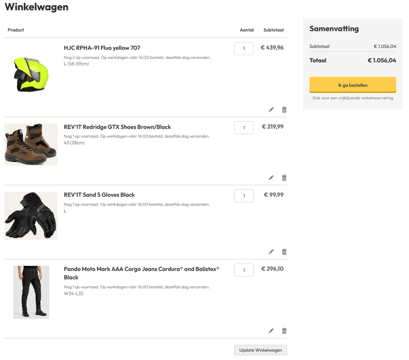

Nu met een gemengd gevoel (leuk, en zuur) een bestellijst aan het samenstellen online. De helm is eenvoudig - zelfde type en maatvoering en de Sena zet ik wel over. De broek, schoenen en handschoenen zijn lastiger. De handschoenen zijn niet verkrijgbaar momenteel, de schoenen en broek waren al wat ouder. Ik heb dus nu deze lijst:
Afbeeldingslocatie: https://tweakers.net/i/66vGZkw9DdLljjs0c5NbNEfDUzY=/800x/filters:strip_exif()/f/image/TiwiLF1fUTOK11kdhgV9f3uV.png?f=fotoalbum_large
Mijn jeans zijn aramide door en door, goede bescherming dus (en dat bleek ook wel). Ik kreeg van jullie eerder de tip dat Panda Moto ook hele goeie jeans doet, dus daarom deze in de lijst.
Wat denken jullie? Voor langere ritten en nat weer heb ik gewoon een Rev'it overbroek met Level 2 stukken erin, Jeans zijn dus puur voor zomer en kort woon-werk verkeer. Zelfde voor de schoenen, ik heb Forma Adventure laarzen maar dat is omslachtig met woon-werk, daar wil ik gewoon jas/helm uitgooien en in de lesauto stappen. Mijn werk voorziet straks wel in een volledig Alpinestars motorpak voor zomer en winter, maar dat is alleen voor werkgebruik en jeans worden helemaal niet voorzien. Helm krijg ik ook daar apart in gebruik voor werkgebruik ivm comms op de motor.
Mijn nieuwe Macna Higera jas heeft totaal geen schade, niks. De night-eye bescherming is wel al enkele weken los aan het bladderen dus ik moet er ivm garantie wél een keer mee terug, maar vervangen is dus niet aan de orde.
- edit -
Ik heb voor nu gewoon alleen de helm besteld want die is het meest dringend - de oude is beschadigd en het zonnevizier werkt zelfs niet meer dus dat geeft aan dat er intern wel wat klem / kapot zit. De rest kan allemaal nog even door tot ik wat nieuws heb.

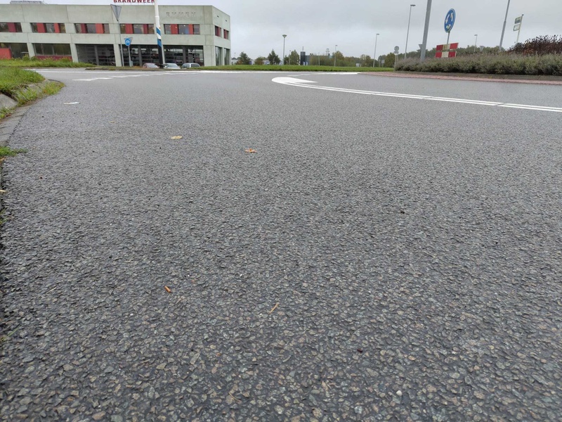

Vanwege een bezoekje CBR met een leerling kwam ik vandaag weer lang de bewuste rotonde. Ik had een EV mee, dus weinig PK maar veel koppel. Het was precies het (voorgaand druilerige) natte weer als vorige week disndag, zelfde condities, zelfde tijdstip ongeveer.
Inrit van de rotonde:
Afbeeldingslocatie: https://tweakers.net/i/qIvdkzO6E7iRiObbFj77jnsBqRY=/800x/filters:strip_icc():strip_exif()/f/image/9qNLwfTm64ecUoGdKSvYBrTK.jpg?f=fotoalbum_large
Gedeelte van de rijbaan waar je dan overheen gaat:
Afbeeldingslocatie: https://tweakers.net/i/AZ2Ubxf7uvT4uc9seMoz2uNSp70=/800x/filters:strip_icc():strip_exif()/f/image/qwBDf0B7qSf5YzGXhX3obv1T.jpg?f=fotoalbum_large
Vanuit de andere kant bezien:
Afbeeldingslocatie: https://tweakers.net/i/Yl15NAUqeSjel6GYwOyaTLRYfY0=/x800/filters:strip_icc():strip_exif()/f/image/ptSg2z4P8cc8iyxdSmwWLESy.jpg?f=fotoalbum_large
Het asfalt lijkt hartstikke schoon en netjes, maar hier al kun je de gladheid voelen. Als ik hier met de auto overheen rijdt hoef ik nog maar aan het gas te dénken en je krijgt al tractieverlies.
Afbeeldingslocatie: https://tweakers.net/i/CmtY7P0WAsWiqVqICVQwcPxTxNs=/800x/filters:strip_icc():strip_exif()/f/image/4znLtU85tVmcyZWBKEYGTQLu.jpg?f=fotoalbum_large
Omstreeks de bewuste locatie ligt er nu wat nieuws:
Afbeeldingslocatie: https://tweakers.net/i/0sz-FZ-jktitG-oH4ghEA9Ni6n8=/800x/filters:strip_icc():strip_exif()/f/image/KWjRUpywAHAlLSqFqYAWAQTi.jpg?f=fotoalbum_large
Ik ben er voor 99% zeker van dat dit diesel of oliespoor er vorige week (nog) niet lag, bovendien hebben we in die week verschillende droge en natte periodes gehad dus dat zou dan allang weggespoeld zijn, maar op deze locatie is het momenteel dus éxtra glad, nog erger dan op de andere delen.
Ik heb als vergelijking met deze auto ook getest op de rotonde erna, en de 270 graden bocht/inrit naar de rondweg die daarna volgt. Op het andere asfalt krijg ik onder normale rij-condities geen tractieverlies voor elkaar, maar op de bewuste rotonde gebeurt het eigenlijk direct als je het gas gebruikt in de bocht.
Nee, dat hoort je niet te doen, zeker niet met een EV, ik weet het. Maar op de andere bochten/rotondes gaat dat (nog) goed, hier niet. Met dit knullige N=1 onderzoekje lijkt mijn gedachte dat het asfalt hier gewoon ruk is, in ieder geval bevestigd. Niet dat de talloze verklaringen van anderen dan niet al een beetje bevestigden.
De gemeente heeft nog helemaal niks van zich laten horen. De verzekering wacht op schadeonderzoek, waarschijnlijk wordt de motor morgen opgepikt door Ten Kate voor de schouwing. Woensdag ga ik langs het ziekenhuis voor een röntgenfoto van mijn linkerhand, want die zou wel eens een (haar)scheurtje kunnen hebben.

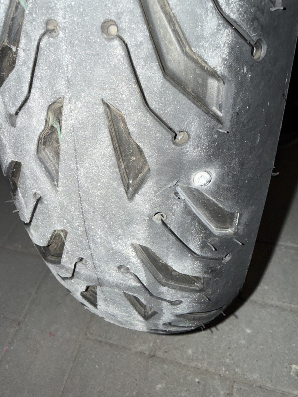

  • ZeroMinded
nieuwe road 6 banden liggen er nog geen 3 weken onder… meteen een schroef erin gereden. Hij loopt niet (nauwelijks?) leeg dus besloten m te laten plakken van binnen(geen idee hoe dat werkt.) Maar t was 60 euro reparatie of 220 voor een nieuwe eronder
Afbeeldingslocatie: https://tweakers.net/i/wjgsfesibiGvKhSPZIMemfiZs1g=/x800/filters:strip_icc():strip_exif()/f/image/3o1LkXaeqIcTjzPLYyYEeRL3.jpg?f=fotoalbum_large
  • Joris748
ZeroMinded schreef op maandag 13 oktober 2025 @ 22:11:
Werkt prima. In het verleden heb ik twee keer eerder een achterband zo laten repareren.
  • WilbertNeems
  • Registratie: Juli 2013
  • Laatst online: 12:47
@ZeroMinded
Het is de schuld van de Road 6. Ik had op de 2e dag met mijn nieuwe Road 6 ook een stuk metaaldraad er in. :s Plug er in, opgepompt en de band is perfect op spanning gebleven de rest van de motorvakantie ondanks relatief zwaar gebruik. Ik laat de plug dus lekker zitten. En jouw reparatie van binnen is nog veel beter!
En door dit incident ook de voordelen van TPMS ervaren door de tijdige waarschuwing voor het lek. Tot nu toe vond ik het systeem vooral vervelend als ik mijn banden netjes op een specifieke druk zette en de TPMS dan toch vond dat het 0,1 bar minder of meer was. :o
