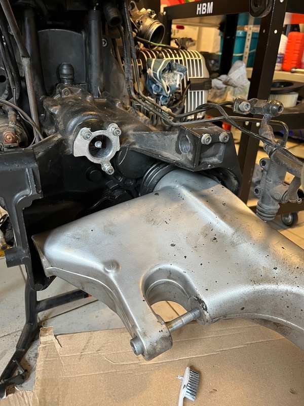

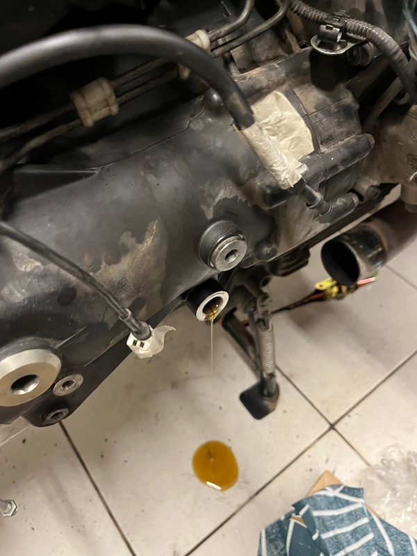

Voor het avondeten update.
Afbeeldingslocatie: https://tweakers.net/i/uHY831FHRkcJV1iVi4zjg_5G0AM=/x800/filters:strip_icc():strip_exif()/f/image/WI2BNUiJ4EuM1hfIWjcyUNYL.jpg?f=fotoalbum_large

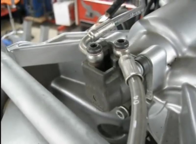

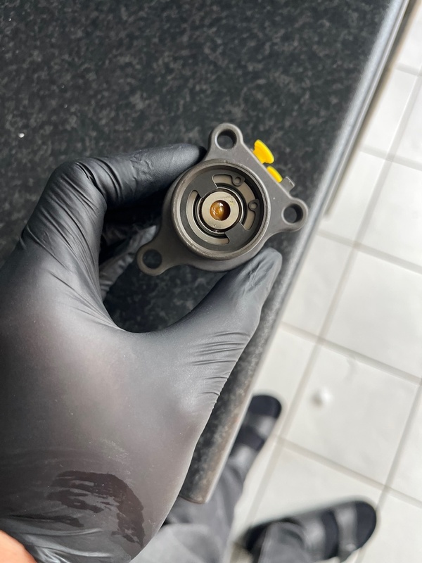

De slave cilinder is aangekomen. Maar is niet echt goed ingevet vanuit de fabriek.
Eerst de pakking mod uitvoeren.

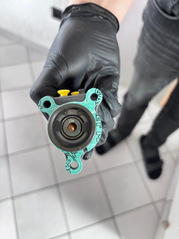

Afbeeldingslocatie: https://tweakers.net/i/EPKJShkrQgFGHs2m0al_x5fvL3c=/x800/filters:strip_icc():strip_exif()/f/image/7lGW70MMEKfAY9tEsvGaD1eP.jpg?f=fotoalbum_large
Zo kan een eventuele lekkage naar buiten gaan ipv richting de holle primaire as en zo richting de koppeling. Sommigen boren zelfs een gat in de versnellingsbak maar dat is me iets te gek.
Afbeeldingslocatie: https://tweakers.net/i/glW2huG-HftjiyQOsQGYQOCYqEc=/x800/filters:strip_icc():strip_exif()/f/image/vk9HqY9QC6GP1203mX05bFGZ.jpg?f=fotoalbum_large
Staburag op de pushrod. Aan het begin wat in de krukas gaat, aan de conische sectie waar de pushrod tegen de diafragmaveer duwt en op het einde waar de slave cilinder dus duwt. En het stukje vilt bijna vergeten (dempen van het lawaai).

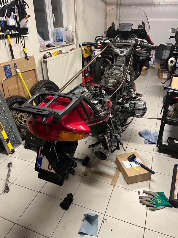

De swingarm en aandrijfas gemonteerd maar dat ging niet goed. Eerst wou de aandrijfas niet op de uitgaande as ploppen na wat duwen. Na wat aandringen (250 gram rubberen hamer) en wat verdere onderhandelingen (500gram rubberen hamer) ging die erop.
Vervolgens de swingarm gemonteerd en toen wou de rubberen sok niet op de bak 8)7. Toen de swingarm losgemaakt en doorgeduwd totdat de sok over de bak viel. Daarna monte.... Kut.. De lagers staan nog droog |:(
Weer de swing arm loshalen, lagers invetten. Toen maar weer de aandrijfas verwijderd om zeker te zijn dat er genoeg staburag op de spiebanen zit.
Afbeeldingslocatie: https://tweakers.net/i/Fhao1uohc_S7oOxW0GjhVGKl_Sc=/x800/filters:strip_icc():strip_exif()/f/image/AQzNr2uphmOl5mkyUVJtHJLW.jpg?f=fotoalbum_large
De slave cilinder gemonteerd met de hydraulische leidingen. De ontluchting heb ik gecontroleerd en schoongemaakt, de stuurkant was nog onbekend. Daar is gekend dat water zich kan ophopen, dat heb ik duidelijk gemerkt. Er zat een hoop roest bij de banjo aansluiting. Schoongemaakt en likje lithium vet opgedaan om zuurstof weg te houden.
En toen ging het alarm af voor de familiezaken.
De airbox is ook net geplaatst maar nog niet gemonteerd. We gaan eerst familie tijd doen tot 20.00 en dan eerst de kabels goed zetten alvorens we de airbox vast zetten.
Daarna het probleem van de aanhaalmomenten, het Haynes werkplaatshandboek is fijn maar mist toch wel een explosie tekening waarbij de momenten staan vermeld.

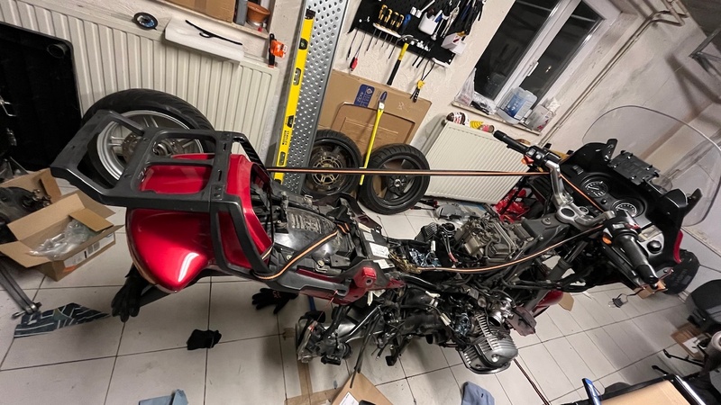

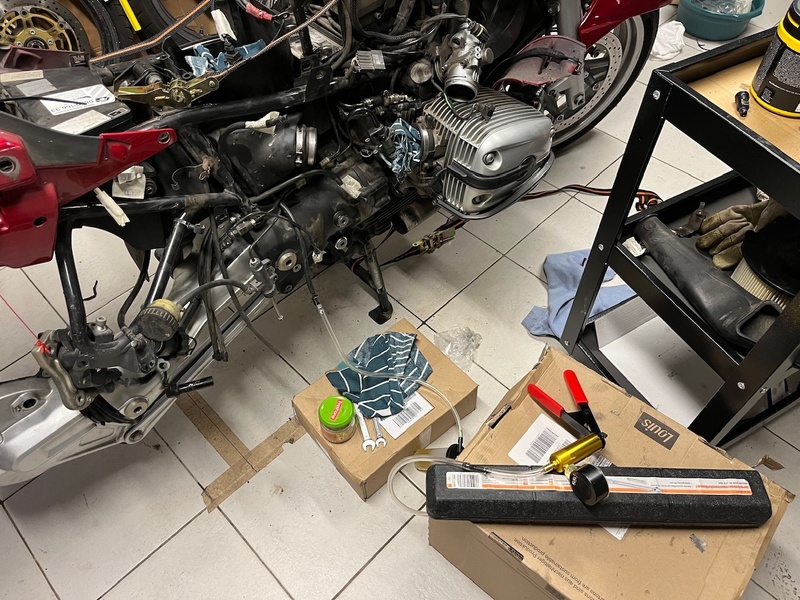

Na het in bed leggen van onze kleine vent weer aan de RT bezig geweest. Maar eerst een gebedje
spoiler:
Onze Vader, die in de hemelen zijt,
geheiligd zij uw naam,
uw rijk kome,
uw wil geschiede
op aarde als in de hemel.
Geef ons heden ons dagelijks brood
en vergeef ons onze schulden,
gelijk ook wij vergeven aan onze schuldenaren,
en leid ons niet in bekoring,
maar verlos ons van het kwade.
Amen.
Afbeeldingslocatie: https://tweakers.net/i/t4nhTnV1MHg-Mqut28r5Dy5qlyE=/x800/filters:strip_icc():strip_exif()/f/image/ABXyBgtIFQCZtVP3nb94Sk2u.jpg?f=fotoalbum_large
Afbeeldingslocatie: https://tweakers.net/i/YcpBxAJxA_UZnS-pi3SMZhZYq6s=/800x/filters:strip_icc():strip_exif()/f/image/xk76BmDKfLtx9K30ikQyyXDU.jpg?f=fotoalbum_large
Wat een geklooi was dat! Er zijn veel vloek woorden bij te pas gekomen op het einde (daarom dat gebedje dus).
Eerst meteen het meest vervelende aangepakt. De swingarm vastzetten met loctite 2701. Je moet eerst rechterkant doen want links haal je de speling weg. Eerst beetje vet aan het gedeelte wat in het lager valt en daarna indraaien. Bijna op het einde wat loctite 2701 op de draadgangen gedaan en aandraaien maar. Goed dat ik een spanriem aan de middenbok en voorwiel heb gedaan want de motor werd nogal gelift bij het aantrekken...
Daarna de andere kant met de floating studbolt, zelfde aanpak. Beetje erop, erin draaien, net voor het einde loctite 2701 erop. Speling weghalen, aantrekken op 7Nm. Daarna weer wat loctite 2701 erop waar de moer moet komen. Met een inbus de floating studbolt geblokkeerd en met een ringsleutel 30 aangetrokken. Daarna met de slotted dop sleutel 30 proberen aan te trekken maar dat voelde niet goed aan ;(. Dus merkteken erop gezet en dan met dop 30 aangetrokken.
Dat was het moeilijkste qua montagewerk (dacht ik). Daarna de airbox positioneren, de kabels doen. En het subframe langzaam laten zakken, zakken, zakken en boutjes erin gedraaid. Op 47Nm aangetrokken en klaar is kees. Maar waarom zit die schijt airbox niet lekker? Een kleine duw aan de linkerkant en die viel plots op zijn plek en kon die worden gemonteerd. De bout bij het luchtfilter deed wat moeilijk, spiegeltje erbij genomen en wat trekken en duwen en toen kon dat boutje er ook in 8)
Toen de achterschokbreker. Die was nog wat vuil dus wat schoongemaakt met motor reiniger op een doekje. Deze bijna op zijn plek.. Waarom gaat dat ding niet hoger :? Had ik de bovenste bout en moer er niet afgedraaid 8)7 Dus eraf en opnieuw proberen... Maar Godsamme... 6mm nog... Even alles eruit gehaald, diep ademen... rubber hamer erbij genomen. Opnieuw proberen en op het einde klemt het rubber een beetje. Dus met de rubber hamer wat tikjes en toen konden de boutjes aan.
En toen ging de garage deur open want de vrouw was thuis van haar avonddienst. Snel de bouten op moment getrokken en dat was het dan weer zo een 90 minuten klussen.
Best een productieve dag zo.
Morgen gaat er weinig gebeuren want zwemlessen voor de kleine man en wat aandacht voor de vrouw. Ik probeer nog de final drive te monteren want zelfde verhaal met de loctite 2701. En daarna de gasklephuizen, de luchtfilter, batterij, uitlaat + achterwiel + remmen.
Ik schat nog zo een 3 uur aan werk. Maar ik moet wel als eerste de koppeling gaan ontluchten :X
Ben dan denk ik zo een 16 uur bezig geweest op het dooie gemak.

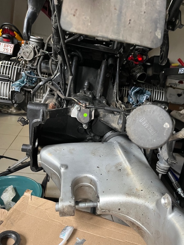

  • Chevy454
Ik dacht dat gisterenavond een moeilijke klus was, dan had ik deze zeker onderschat.
Het vrouwtje en kindje gingen een middagdutje doen, papa mag dan in de middag klussen maar in de avond wel gezamenlijk bankhangen dan. Dat klinkt als een plan om stappen te maken met de RT 8)
De final drive monteren was eenvoudig op papier. De spiebanen reinigen, met staburag insmeren, monteren en dan de rest.
Wat wordt een final drive zwaar om vast te houden na een uur zeg. Na flink wat klooien om de kruiskoppeling op de cardan as te krijgen en eindelijk alles vast te hebben was ik aan het twijfelen. Moet die kruiskoppeling op de final drive worden vastgeklikt of niet? Bij het demonteren viel die er zo uit dus ik dacht er niet bij na totdat ik alles vast had zitten :z
Dus even de oude kruiskoppeling bekeken (ik heb deze vervangen door een 2de handse die in betere staat is) en ja, er zit een borgclip 8)7
Dus de final drive eraf voordat de loctite hard wordt. Alles schoonmaken en met de rubberen hamer de kruiskoppeling op de final drive zetten. De spiebanen beetje opschonen en weer staburag erop doen en terug monteren. Maar nu zit die kruiskoppeling 2mm dieper op de as en was het in elkaar schuiven niet meer zo leuk want ook teveel staburag aangebracht 8)7
2 uur nadat ik was begonnen had ik eindelijk de final drive op de cardanas ;(.
Toen snel de floating studbolt aangebracht voor het uitlijnen, daarna de vaste bout erin, aandraaien tot er een paar draadgangen nog zichtbaar zijn. Loctite 2701 aanbrengen, vast draaien en dan 160Nm erop zetten. Terug naar de floating studbolt. Deze aandraaien tot de speling weg is. Merkteken aanbrengen, losdraaien voor 3 omwentelingen, loctite erop, speling wegnemen en dan op 7Nm aantrekken. Weer loctite op de floating studbolt voor de moer. Deze met de hand aangebracht, daarna de floating studbolt geblokkeerd en de moer met ringsleutel 30 aantrekken. Daarna dop 30 erop maar maar maar.... Je creëert een hefboom waardoor de voorkant van de grond komt. Dus achter de motor staan, met de handen aan het subframe de achterkant optillen en dan met de linkervoet op de moment sleutel duwen tot 160Nm.
Daarna de paralever op 43Nm aantrekken, de rubberen hoes met tie warps vast zetten. En toen was het genoeg zei mijn rug ;(
Afbeeldingslocatie: https://tweakers.net/i/sjOhpGmuZyNyqcZbDO-C6J7cG_s=/800x/filters:strip_icc():strip_exif()/f/image/iKhWa8snyFlRZCjrmp1Cyj0i.jpg?f=fotoalbum_large
Dus opruimen en nu blijk ik een inbus 12 dop kwijt te zijn. Die zal vast wel weer opduiken. Wat ik bij het opruimen vond was de slangenklem van de ontluchting naar de airbox. Deze heeft een speciale tang nodig om verwijderd te worden. Iets wat ik niet had dus heb beschadigd. Ik heb die klem gisteren met een onderwetse slangenklem vervangen.
Nu is het even ibuprofen pakken voor de rugpjjn. Een motorheftafel is toch wel handig maar dit ga ik toch niet te vaak meer doen...

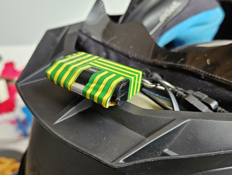

Ook ik heb vandaag wat geknutseld. Mijn SharkTooth Prime audiosetje in mijn helm heeft het een jaar of vijf prima gedaan, tot een paar maanden geleden. Toen ging de accuduur opeens heel hard achteruit, tot het punt dat ik niet meer van huis naar kantoor kon rijden, een ritje van 40 minuten, zonder dat hij uitviel.
Tijd dus voor een nieuwe set, want vervangende batterijen zijn niet te koop.
...ja wacht even, we zijn tweakers toch, of niet soms?
Eerst een paar weken geleden de boel opengeschroefd om te kijken wat voor batterij er eigenlijk in zat. Daarna heb ik bij mijn vrienden van 123accu.nl een batterij gevonden die er erg op lijkt (qua type en voltage), alleen qua fysieke afmetingen wel wat te groot. Ach daar komen we wel uit. Voordeel is dat de accucapaciteit een stuk hoger is dan het origineel (700 mAh ipv 300 mAh).
Na anderhalve week kwam vandaag dan de nieuwe batterij binnen, en aangezien "het vrouwtje" met de kinders de Smurfenfilm ging kijken kon ik mooi de soldeerbout uit de kast halen.
Oud en nieuw
Afbeeldingslocatie: https://tweakers.net/i/5DymqlUR1RODYGWJh_CP-utEdqc=/fit-in/4920x3264/filters:max_bytes(3145728):no_upscale():strip_icc():strip_exif()/f/image/sNPPU5zQ0kNuBglz3En2I03q.jpg?f=user_large
Stekker van de oude geknipt en aan de nieuwe gesoldeerd. Even aangesloten om te testen (werkt!) en te gaan prutsen met de inbouw.
Nieuwe batterij op de Sharktooth
Afbeeldingslocatie: https://tweakers.net/i/M0B4G02dHQvS32SBoSTM7aN-04k=/fit-in/4920x3264/filters:max_bytes(3145728):no_upscale():strip_icc():strip_exif()/f/image/OlEgWf4KSLWXejfgoRNfA5Wj.jpg?f=user_large
De behuizing was helaas wat te klein. Ik had de schroefbussen al weggedremeld, maar het paste nog steeds niet. Toen het maar wat rigoureuzer aangepakt en een zijkant weggehaald.
Stap 1 en stap 2
Afbeeldingslocatie: https://tweakers.net/i/AC6PuIsVxIgchmGlySBvbbJN_2c=/232x232/filters:strip_icc():strip_exif()/f/image/ZVbJBLzPN9VhBbQhuIxmy5O1.jpg?f=fotoalbum_tileAfbeeldingslocatie: https://tweakers.net/i/JbslHnU_VDaAjxsaDSpFmK9fEHs=/232x232/filters:strip_icc():strip_exif()/f/image/Y6lMbYMsaDegQz6yUueaa55H.jpg?f=fotoalbum_tile
Daarna de boel aan elkaar getapet en in de helm geschoven.
Klaar voor terugplaatsen
Afbeeldingslocatie: https://tweakers.net/i/VO5LM3EmcJfeeMpyvuovd4VTgw0=/fit-in/4920x3264/filters:max_bytes(3145728):no_upscale():strip_icc():strip_exif()/f/image/oA47a6a36OzkWcLCAd7bnjJt.jpg?f=user_large
Ik kan komende week weer muziek luisteren tijdens mijn woon-werkritjes *O*

Zondag, familiedag maar tussen de dingen door wat aan de RT kunnen werken. *O*
Meteen na het opstaan, in pyjama, even de koppeling ontluchten voor 10 minuten terwijl onze kleine vent bij mama in bed ligt te knuffelen *;
Er was duidelijk druk, je hoorde de diafragmaveer worden bediend maar niet voldoende om de aandrijflijn te openen. Maar omdat de luchtbellen in de remvloeistof zit is het raadzaam om even te wachten zodat de bubbels zich verzamelen. Terwijl de luchtbellen zich aan het ontspannen waren de ontbijttafel en koffie geregeld.
Na het ontbijt en een lange wandeling tussen de velden een lekker kopje koffie en nog een poging van 15 minuten om te ontluchten. Er is nog steeds druk maar niet genoeg om te ontkoppelen.
Voor de F1 race nog eens ontlucht en nog steeds niet voldoende om de aandrijflijn te openen. En toen sloeg de twijfel toe. Heb ik de hydraulische leidingen wel goed gemonteerd? Aangezien ik moet wachten tussen de sessies op YouTube gekeken en crap....
Afbeeldingslocatie: https://tweakers.net/i/lUoVUNnouGoWHSTXvJMyGIUavf0=/800x/filters:strip_icc():strip_exif()/f/image/hhRwVihcqWeV4G4AcaT8RRVg.jpg?f=fotoalbum_large
Bij mijn RT zitten de leidingen omgekeerd |:( 8)7 ;(
Natuurlijk flink aan het vloeken maar toen ik de foto's van de demontage bekeek zaten die altijd al omgekeerd :?
Nu heb ik even een buffer overflow want ik snap er geen hol meer van. Volgens de explosie tekening van RealOEM.com moet de feed line van voor en de bleed line van achteren, zoals op mijn RT.
De oude slave cylinder erbij gepakt en even bekeken, het maakt niet uit waar de leidingen zitten maar als je ze omgekeerd monteert dan kan er een luchtbel vormen want de achterste zit 2mm dieper met zijn doorvoer als de voorste. Dus er zit een "holte" waar lucht kan zitten ;(
Dus tijdens de F1 race een paar keer voor enkele minuten ontsnapt en toen kwam er enkel nog maar vloeistof uit (let op, ik heb bijna 80ml remvloeistof verpompt om te ontluchten!). En toen... Toen kwam de aandrijflijn los *O*
Het aangrijpingspunt is compleet anders als voorheen. Waar je vroeger maar 2mm de hendel moest intrekken moet je nu bijna 80% slag maken om te ontkoppelen. Misschien nog wat meer ontluchten zodat die 80% 70% wordt.
Afbeeldingslocatie: https://tweakers.net/i/79UBcpcOXQEzL8tYzlayRWxCP48=/800x/filters:strip_icc():strip_exif()/f/image/VnhGq6isXun4OJrSuD5nje8J.jpg?f=fotoalbum_large
Aangezien het toch zondag is wou ik niks uitgebreid doen buiten wat opruimen en de aftappluggen gereed maken voor te vullen. Draaien we de aftapplug los en krijgen we dit.
Afbeeldingslocatie: https://tweakers.net/i/bgyTyb6Kr8Yso5t_78nNxwHlz_I=/x800/filters:strip_icc():strip_exif()/f/image/VmAHAlXBCRp90JDYl6a1Pif8.jpg?f=fotoalbum_large
Er zat dus nog wat olie in. (Ik had het kunnen weten...)
Maargoed, de aftapplug voorzien van een nieuwe koperen O-ring en die pak ik uit mijn kitje van Amazon waarbij er geen M18 ring in zit :(
Volgens mij is het een teken om het voor gezien te houden voor deze avond.
Ik hoop de RT volgend weekend toch rijdende te hebben. Dan heeft iets meer als een maand geduurd waarbij er 2,5 weken vooral wachten was op delen.

Maar qua klus tijd zit ik nu wel op 15 uur want 3 uur verloren aan de final drive (2 keer moeten monteren), swing arm (3 keer moeten monteren 8)7) en het ontluchten van de koppeling.
  • Chevy454
RT update *O*
Vandaag heb ik alle taken met kopervet gedaan. Beetje op de uitlaatcollector, op de uitlaatklem. Daarna de uitlaat optillen en ik vreesde een hernia vanwege die katalysator maar door strategisch enkele dozen te plaatsen zat deze er in een wip onder. Daarna de uitlaat aan het frame monteren (fout!)
Daarna het achterwiel er tussen infrotten. Ik raak elke keer die floating studbolt. Volgens Chris Harris kan je die band gewoon monteren zonder issues tenzij je een verkeerde bandenmaat hebt.
spoiler:
De 1100 heeft een smallere band als de 1150 8)7
Dus uitlaat van het subframe gehaald, beetje wrikken en toen zat het wiel goed. Daarna eerst de uitlaat monteren want anders kom je er niet met de ratel. Maar mijn momentsleutel kan maar tot 25Nm ipv de gevraagde 35Nm... Gelukkig is er nog iets als de K-factor en heb ik deze bout nat gemonteerd en aangetrokken op 25Nm.
Daarna wat kopervet aan de hub van het wiel en de bouten en deze gemonteerd. Beetje aangetrokken en dan de achterremklauw en ABS sensor gemonteerd. Daarna het achterwiel kruislings aangedraaid en daarna op moment getrokken. 105Nm droog maar ik heb kopervet aangebracht dus op 92Nm. Misschien was 94Nm beter want ik deed de berekening uit het hoofd.
Daarna het puzzelen van de leidingen en we zijn eigenlijk best ver.
Afbeeldingslocatie: https://tweakers.net/i/W5DNod8KRXQsRFIrmstEe6ajAZA=/800x/filters:strip_icc():strip_exif()/f/image/vQoChfss1cuMaOCmU8AiXKx6.jpg?f=fotoalbum_large
Of zoals mijn vrouw zei: het lijkt weer op een motorfiets.
Morgen nog de gaskleppen, achterlichtsensor, schetsplaten. Oh het vullen van de versnellingsbak en de final drive :+
