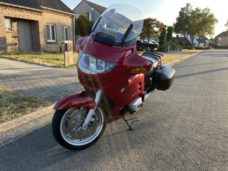

Omdat het me toch dwars zat dat ik de seniorenfiets van @JdM maar niet onder de controle kreeg heb ik gewoon besloten er één te kopen. Zo goedkoop mogelijk want als die op de grond valt dan is het niet zo erg.
Met een waarschuwing op 2de hands zag ik deze voorbij komen. Van buiten in een zeer goede verzorgde staat met zijkoffers, grote topcase en tanktas. De tweede eigenaar heeft er bijna 20 jaar mee rondgereden nadat hij deze van zijn zwager had overgenomen.
Het is dus een Alfa 156 geworden :+
Een BMW R1150RT Twinspark van 2004, werkende ABS want goed onderhouden ondanks de rubberen leidingen. Banden zijn 2000km oud en net onderhoud gehad.
Het enige waar ik niet zo helemaal blij mee ben is de koppeling. In 6de bij een flinke dot gas slipt die. Dus die lijkt wel op zijn einde dunkt mij. Bij de proefrit rond het blokje om merkte ik dit niet want woonwijk :z De verkoper zegt dat dit normaal is maar lijkt me onzin.
Gelukkig is zo een R makkelijk aan te werken in 3 stappen las ik op het oilheads forum. Eerst het voorlicht eruit, daarna het achterlicht en als laatste stap alles er tussenin 8)7
Het is gelukkig niet zo erg dat ik mijn rijbeheersing niet mee kan verbeteren. Vooral de lage snelheid beheersingen.

Mooi ding hoor, gefeliciteerd. Koppeling is inderdaad niet zomaar te bereiken helaas.

Ziet er wel heel netjes uit. En inderdaad, om de koppeling te vervangen moet de halve motor uit elkaar. Die zit achter het blok.
Check ook even de leeftijd van de banden. Gereden kilometers zegt niet alles.
  • Vuikie
  • Laatst online: 09-11 16:44
Ik vind de R1150GS net er wat stoerder uitzien, maar de RT's zijn ook mooie fietsen hoor. Gefeliciteerd met deze bike. Het slippen in zn 6 zou ik niet ze zwaar aan tillen. Ja het is een indicatie dat ie komt, maar bij normaal gebruik verwacht ik dat ie nog wel een heel wat kilometers mee kan.
Als ie in zn 1 gaat slippen, dan wordt t interessant.
En zoals aangegeven, de koppeling vervangen van deze oilheads is zeker een dingetje. Je moet de motor 'breken' zoals ze dat zo mooi zeggen.

@Chevy454 Zou ook nog kunnen dat door het slijten van de koppeling het niveau in het koppelingsreservoir te hoog is waardoor het slipt in 6. Zo niet, dat is de koppeling bijna op of de kering lek waardoor er olie op de koppeling lekt.

Ja maar dat wist ik al op voorhand. Ik wou ook een andere klusfiets. De andere klusfiets, Suzuki SV650S, is rijdende inmiddels. Wel even bij de motorzaak om ketting te klinken en 1 simpele dichting te vervangen. Door prioriteiten kan ik helaas niet alles doen, de vrouw wilt dat er wat aan het huis wordt gewerkt.

Die zijn "net" vervangen. Week 5 en 34 van 2024.

Ja daar zit ik iets of wat in dubio. Het is een enorme klus als je nog een gezin hebt. En in de winter heb ik wat vrije weken staan. Ofwel die komende winter vervangen ofwel wachten tot die kapot is (niet erg, ik heb nog een SV650S of een F800GT) maar dan heb ik misschien weer geen tijd...

Ah, dat is een goede. Waar zou ik die kunnen bleeden? Of gewoon het deksel van het reservoir lossen en dan opzuigen met een spuit?
Het punt is inderdaad hoog.
Maar welke keerring zou het kunnen zijn? Motor- of versnellingsbakkant? Want motorkant betekent nog eens vliegwiel lossen en zou je voor de keerring nog speciaal gereedschap nodig hebben.
Kering op de prise as van de versnellingsbak lek komt bijna nooit voor.
Krukaskeering wel vaker. Had mijn Guzzi ook, meestal gaat daar overigens de koppeling niet van slippen, want de lekkage is dan tussen het motorblok en vliegwiel.
De koppeling zit aan de andere zijde van het vliegwiel.

@Chevy454 Dekseltje los en er even wat uithalen. Krukaskering inderdaad, kan wel voor slip zorgen aangezien het bij bmw wel vaak ook op de koppeling komt. Maar dan zou die het ook hebben in 4-5-6 over het algemeen. De fix blijft dan hetzelfde, motor in 2en en gelijk een nieuwe koppeling erin. Ook als je de koppeling gaat vervangen altijd die kering meenemen. > je bent er dan toch O-)
Het lijkt wel een auto. (Ik laat ook de krukaskeerring dan mee vervangen bij de auto bij een koppelingswissel)
Ik zal eens het dekseltje loshalen en wat eruit te halen maar met 135k zal het toch wel lijken dat de koppeling aan het slijten is.

Hangt ervan af, mijn r1200gs koppeling toen was met 144.000 nog echt prima. Maar slippend ermee rijden is funest. Vriend van me had een 1100 met 238.000km met de eerste koppeling nog.

@charrel, is het DOT 5.1 remvloeistof wat ze voor de koppeling gebruiken of is dat andere olie?

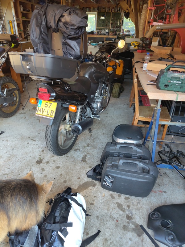

Ik heb dus vorig weekend een originele Honda koffers (by Hepco & Becker) inclusief een rekje opgepikt voor de CB500. Die moet ik er nog op zetten en dat gaat even wat werk kosten want het rekje heeft wat opknapwerk nodig en je moet de achterknippers er voor verplaatsen. Maar ik heb er ook voor een fideel bedragje dit bij weten te onderhandelen:
Afbeeldingslocatie: https://tweakers.net/i/f-xcTkPY5eEKoGCsW_G0I_o22Hs=/x800/filters:strip_icc():strip_exif()/f/image/QJRD2xSRrCxVkU8cCtnKL3eG.jpg?f=fotoalbum_large
Afbeeldingslocatie: https://tweakers.net/i/ln6TcrbGofD953FNftKciWYePps=/800x/filters:strip_icc():strip_exif()/f/image/AO1cCBsHedrRjp1cT9XQf6Dr.jpg?f=fotoalbum_large
Afbeeldingslocatie: https://tweakers.net/i/PmWd8EfQnHIbb-NtYB6DOwE2XpY=/x800/filters:strip_icc():strip_exif()/f/image/BSXK3lrdmYpP5AZjqqd51760.jpg?f=fotoalbum_large
Die heb ik nou nog nooit eerder gezien, een soort BH voor je tank die ook dient als tanktasmontagepunt (3x woordwaarde). Ik vind het er wel bij passen en voor 25 euro kun je niet sukkelen denk ik. Nu nog een geschikte tas vinden die erop past.
  • Melkunie
  • Laatst online: 09:57
... Kinky :+
  • HTT-Thalan
  • Laatst online: 07:55
HTT-Thalan
Ja he :P.
De tassen zijn helaas dunbezaaid zie ik al. Vrijwel niks is direct leverbaar of het moet vanuit het buitenland komen en binnen NL iets ophalen vandaag wordt hem al helemaal niet. Ik vertrek vanavond naar Zeeland dus zou wel handig zijn :P.
  • Pyr0_
  • Laatst online: 11:00
@HTT-Thalan Past daar niet gwn een tankring van Givi op dan? Ziet er wel vet uit btw, beschermt ook mooi je tank tegen krassen enzo.
[ Voor 5% gewijzigd door Pyr0_ op 12-07-2025 10:54 ]
Motorkleding te koop op MP.

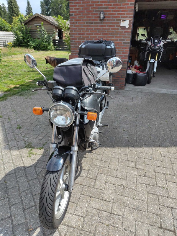

Ok als ik dit ding met de motor was gaan halen ipv de electrische auto had ik de grootte beter kunnen inschatten :F.
Afbeeldingslocatie: https://tweakers.net/i/bHmAB9TwVzHLw2i3XnLsP5Vrro4=/x800/filters:strip_icc():strip_exif()/f/image/meltGmCpVkfX1zKuNmq6ysCk.jpg?f=fotoalbum_large
Afbeeldingslocatie: https://tweakers.net/i/iI3Ney3X21mDgusOqecXgqGGHok=/800x/filters:strip_icc():strip_exif()/f/image/zhNoGImpvq1Kxu6dZCAVZIFB.jpg?f=fotoalbum_large
Soit, hij was spotgoedkoop en als ik hem niet te vol prop zit hij mijn stuuruitslag nét niet in de weg. Plus, ik kan mijn telefoon/navi bovenop in een plastic hoes kwijt met de powerbank erín dus wel lekker handig voor lange ritten.
Als dat kofferrek er nou straks ook nog op zit is het een echte tourbuffel geworden :P dat 500cc dat allemaal in beweging kan brengen!!! Gelukkig kan hij er makkelijk af en dan vouw ik hem gewoon in de topkoffer als het me toch niet zint.
  • Pyr0_
HTT-Thalan schreef op zaterdag 12 juli 2025 @ 15:11:
_O-
Het is groter dan je rolbag 7(8)7
Zie je de tellers uberhaupt nog?
  • cyntax
Zo heb je geen airbag vest meer nodig _O- .
Staat je ketting trouwens niet te strak afgesteld? zie online dat ze allemaal zo zijn.
[ Voor 17% gewijzigd door cyntax op 12-07-2025 15:36 ]
