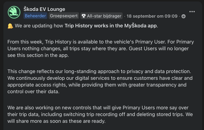

Mijn vrouw heeft sinds ongeveer een week iets vreemds met de MySkoda-app.
Zij heeft een eigen account in de auto en dus ook in de app. In de app is dat een gastaccount, naast mijn hoofdaccount.
Tot ongeveer een week geleden (ongeveer gelijk met de installatie van iOS 27) ziet zij de gereden ritten niet meer en kan ze dus niet zien hoe (on)zuinig ze gereden heeft. Ik zie haar ritten wel bij mij in de app, maar ze tellen niet mee voor mijn Skoda Club-uitdagingen (wat volgens mij eerder wel zo was, dacht ik...)
Opnieuw installeren van de app heeft niet geholpen, privacy settings in de app heeft ze gelijk staan met die van mij. Herkenbaar voor iemand hier?

@St00mwals Zie onderstaande screenshot van een bericht dat het Skoda EV team op facebook geplaatst had een aantal dagen terug. Volgens mij is dit precies wat jij beschrijft en dus vanaf nu verwacht gedrag.

cptspekkie schreef op vrijdag 25 september 2026 @ 13:38:
Bedankt _/-\o_
Dat is idd precies wat mijn vrouw ervaart. Dan heeft ze gewoon pech, helaas.
