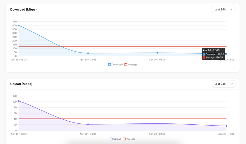

  • stormfly
stormfly
Afbeeldingslocatie: https://tweakers.net/i/iHo519HWasDgvaV_jbLSNJEKK-4=/800x/filters:strip_exif()/f/image/lVgUrhiX96kruJtxNCGq8lnz.png?f=fotoalbum_large
Ja hier is het ook ingezakt.

Update bij de bug:
Afbeeldingslocatie: https://tweakers.net/i/9k9LJOiGvG17tdZvh0Qc5ugamiQ=/fit-in/4000x4000/filters:no_upscale():strip_exif()/f/image/UUUwWWQmjhUywNepYFMgtbUD.png?f=user_large
Benieuwd wanneer er iets te zien valt in een update ;)
  • ernstoud
  • Laatst online: 12:14
ernstoud
LooneyTunes schreef op woensdag 23 april 2025 @ 19:16:
Update bij de bug:
Waarmee bewezen is dat Odido niet zelf deze firmware bouwt/aanpast.

Iemand anders sinds kort last van onwijze packet loss & latency?
Heb modem al opnieuw opgestart, mijn buren hebben hetzelfde met hun K&K...
Odido mobiel internet op mijn telefoon doet het wel prima.
typisch resultaat van packetlosstest.com:
Afbeeldingslocatie: https://tweakers.net/i/4HCag5ccxdVfko3mhXaADxEB1pI=/fit-in/4920x3264/filters:max_bytes(3145728):no_upscale():strip_icc():strip_exif()/f/image/j0whD5zfmpRGhifeaWjEsEMT.jpg?f=user_large
traaaaagggg

Maar waar meet je mee? Als ik de unifi controllers kijk van mijn twee K&K netwerken, zijn ze beide rete stabiel rond de 18-20 ms.
  • crosswick
  • Laatst online: 11-04 11:22
franssie schreef op vrijdag 25 april 2025 @ 20:05:
hoe bedoel je? ik meet met dat https://packetlosstest.com/ (met een server in Duitsland) en merk al meer dan een etmaal dat het laden van een site telkens meerdere seconden op zich laat wachten
ook veel speedtest gebruikt, zie daar ook telkens pings van boven de 2000 ms

Dit is van mij over wifi via mijn eigen router die aan K&K hangt.
Afbeeldingslocatie: https://tweakers.net/i/PqvB3LL-t7O9nwnIykRl-OtDmwU=/800x/filters:strip_exif()/f/image/LNYJeSCQx02tdGzbuXqm9EQq.png?f=fotoalbum_large

Hier mijn resultaten maar ik vertrouw die site niet zo.
Afbeeldingslocatie: https://tweakers.net/i/5ikByeUV7FYBjKTAk-VdCoLwYsU=/800x/filters:strip_exif()/f/image/qsGhm4DLTzGJ3NdbzOtUDeqZ.png?f=fotoalbum_large

nog maar eens geprobeerd direct op de modem WiFi, huilen
Afbeeldingslocatie: https://tweakers.net/i/q7dpIDqN5vP7nxActWFA-tbryi0=/fit-in/4920x3264/filters:max_bytes(3145728):no_upscale():strip_icc():strip_exif()/f/image/63Q69i4ML3oIsMWQtCv8KrVB.jpg?f=user_large
