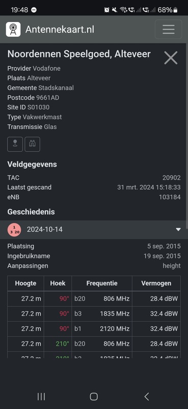

Beetje vaag. Sinds een paar dagen is mijn verbinding met de 7302 opeens veel langzamer. Nu blijkt dat ik opeens met een andere mast verbonden ben, waar mijn zorgvuldig uitgerichte modem dus niet op gericht staat. Van 350mbit op 6km naar krap 30mbit.
Kijk ik op de antennekaart, is de hele odido mast verdwenen en hangt er alleen nog vodafone?
Gebeurt dat vaker? Kan de 7302 wel opnieuw plaatsen, maar dan heb ik weer voor niets gaten in mn gevel zitten. Dan zou ik eerder voor een minder permanente oplossing kiezen. Afbeeldingslocatie: https://tweakers.net/i/lRKgDUNSIQtVTBCSvAd8f2Hi8Wg=/x800/filters:strip_icc():strip_exif()/f/image/I3uewvDEVIEeLWXzB7LOr6Ur.jpg?f=fotoalbum_large

Doesnotcompute schreef op zondag 23 februari 2025 @ 19:56:
Gebeurt dat vaker? Kan de 7302 wel opnieuw plaatsen, maar dan heb ik weer voor niets gaten in mn gevel zitten. Dan zou ik eerder voor een minder permanente oplossing kiezen. [Afbeelding]
https://www.google.com/ma...xOS4xIKXMDSoASAFQAw%3D%3D
Daar heeft nooit Odido gehangen?

neeecht schreef op maandag 24 februari 2025 @ 05:12:
Nee, dat is Vodafone ;)
Hoe kun je zien dat er Odido in die mast heeft gehangen?
(Ook onder revisies lijkt ie niet te staan)
https://antennekaart.nl/k...77&lng=6.99897766&zoom=14
Voor zover mij bekend heeft daar nooit Odido gehangen. Al helemaal geen snelle Odido site met 3500MHz. Het is een zwakke mast en een mast van Vodafone zelf, geen mastverhuurbedrijf. Ook op streetviewfoto's en de geschiedenis van Antennekaart geen Odido site daar.
Ik weet wel dat Odido vorige/deze week de site in de hoogspanningsmast vlak boven Stadskanaal aan het ombouwen is naar een moderne site met snel 5G (3500MHz). Ook is de grote zendmast in Stadskanaal helemaal doorgerot, waar ze nu bezig zijn met het plaatsen van een vervangende mast. Mogelijk heb je van een van die twee stukken onderhoud last.
Kaart met alle 2G/3G/4G/5G zendmasten in Nederland: https://antennekaart.nl | https://www.antenneforum.nl

Heb idd niet goed gekeken, niet Alteveer, maar Alteveersteweg, hoogspanningsmast.
Wel vreemd dat mn modem opeens een andere mast verkiest. Bij series streamen merk ik steeds gewissel tussen kwaliteit, ondanks dat ik zojuist 500mbit had in de speedtest, veel beter dan de 200mbit voorheen.

Doesnotcompute schreef op maandag 24 februari 2025 @ 19:52:
Ja precies. Ze zijn vorige week de hele week en het weekend bezig geweest en hebben alle antennes van de mast getild, kabels weggehaald, kasten onder de mast weggehaald, om vervolgens alles helemaal nieuw te plaatsen. Het was dus even een weekje behelpen maar nu heb je een heerlijke snelheid. Als de straalverbinding nog wordt geüpgrade wordt de snelheid nog veel beter.

Denk dat ik idd maar gewoon even moet afwachten. Verbinding is echt niet meer zo stabiel als eerst.
Zal me benieuwen. Denk dat ik maar een wandbeugel in elkaar las, zodat ik de 7302 kan draaien op een pijp.
