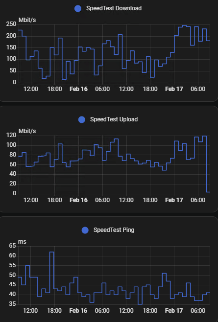

Inderdaad, de uplink van de mast is hier 300 Mbps., dan moet je dus niet een abonnee hebben die 24/7 dat vol trekt, oftewel ruim 3 TB per dag. Dat gebruikt mijn glasvezel ongeveer per half jaar :| .
Afbeeldingslocatie: https://tweakers.net/i/LuhJVFAks9ureiF-Yh2jxxrYJyo=/800x/filters:strip_icc():strip_exif()/f/image/Mgp5qpJagzNswqB8tYJxLxKF.jpg?f=fotoalbum_large
In 2.5 jaar nog geen 17 TB.
RIPE Atlas probe: 1005104

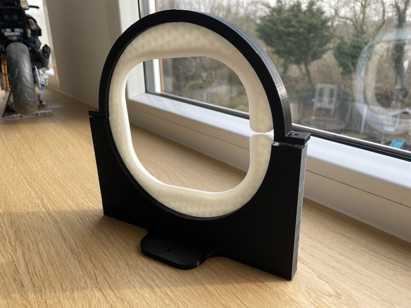

Mijn muurbeugel van @sebastius hangt inmiddels ook. Heel handig! 8)
Afbeeldingslocatie: https://tweakers.net/i/JHdfjSxpWxLcWAXht1HrqTIB8vM=/800x/filters:strip_icc():strip_exif()/f/image/a8hr33MS4nWEY6X2kVikLaGa.jpg?f=fotoalbum_large

Er is inmiddels een paar keer wat over verbruik gemeld. En ja ik snap ook dat dit systeem niet voor zwaar downloaden is.
Het eigen verbruik nakijken kan ook. Dit is een paar pagina's terug ook gemeld (toen vroeg ik het voor de zekerheid) (Antwoord was inloggen op het modem --> Hamburgermenu rechts bovenin --> Systeemmonitor --> Verkeersstatus.
Kan iemand mij uitleggen of deze teller dagelijks gereset wordt ofzo?
Ik zet mijn modem niet dagelijks even uit (blijft gewoon aan).
Krijgt wel dagelijks een ander IP.
Ik vind de waarde erg laag die ik daar heb staan.
Afbeeldingslocatie: https://tweakers.net/i/tO5T15WtAGW3tjMCLp7b4hF3FrQ=/800x/filters:strip_exif()/f/image/o9X2BryiWTuaeSSIvmsz45Nh.png?f=fotoalbum_large
  • W1ck1e
  • Laatst online: 22:37
W1ck1e
Cave_Boy schreef op donderdag 20 februari 2025 @ 14:10:
Ik heb het modem niet meer, maar ik kan mij herinneren dat op een "scherm verder" de getallen nog een keer staan (eventueel andere waarden) en dat F5 ook nog wel eens iets deed. En bij een herstart gaan volgens mij de tellers weer naar nul.
in principe is meer verstuurd dan ontvangen wel raar, misschien dat er een overflow waarde is (32 bits teller of zo) en dat hij dan weer "langs start" gaat ;)
[ Voor 8% gewijzigd door W1ck1e op 20-02-2025 14:26 ]
