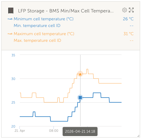

blaaspijp schreef op woensdag 22 april 2026 @ 06:58:
Vandaag tikt mijn pv opwek voor het eerst de beschikbare 44kwh van de accu aan. Vind dat al wel vroeg in het jaar. Mogelijk mijn min soc toch maar naar 20% zetten ipv 30%
Verder had ik gisteren om de temperatuur in de accu te temmen het laden begrenst op 0.2c ipv 0.25c.
Met 0.25c kwam ik af en toe al op 30graden.
Hoe zitten jullie momenteel met de max temperatuur?

Johan_B schreef op woensdag 22 april 2026 @ 14:24:
Batterij wordt via PV en 'happy hour' van Engie even volgepompt met de Multiplus ii 5000
Mooie lage temperatuur, dan kan ik alleen bereiken met de airco erbij aan als er met hoog vermogen geladen wordt.
De batterij wordt sinds 10u geladen met rond de 32kW vermogen.
Vanuit grid 21kW vermogen aangevuld met PV, dan wordt er wel wat warmte gegenereerd.
Afbeeldingslocatie: https://tweakers.net/i/N50PeF7bQS9HD4O-7dnLnbJDAps=/fit-in/4000x4000/filters:no_upscale():strip_exif()/f/image/fIq1mXC3aXg3drVgrQFitANn.png?f=user_large
