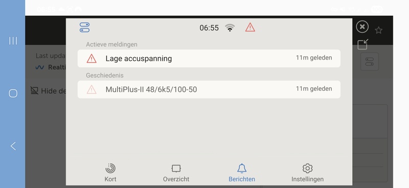

Vandaag voor het eerst volledig in DESS gedraaid. Vanaf circa 20%, volgens JK BMS, geeft Victron aan dat er een te lage spanning is. Op dat moment werd er 16kW terug aan het net geleverd.
Weet iemand of er dan ergens een waarde net te laag staat afgesteld, zodat deze melding (te vroeg?) omhoog komt bij een spanning van circa 49,2V? Staat ingesteld dat de accu's niet voorbij 10% leeg mogen, mits er stroomuitval is.

Weet je zeker dat dit bij 49V is? DESS trekt zomaar maximaal vermogen en dan is je accu spanning vaak lager. Post eens een grafiek van je accu spanning uit VRM.
Noord27 schreef op donderdag 30 april 2026 @ 06:53:
Heb je DVCC aan staan en wat zijn je dynamic cutoff instellingen?
Je moet de ESS assistant in Multiplus II wijzigen om zulke waarschuwingen te vermijden.
Alle waarden van Dynamic cut off naar 46V zetten.

  • Noord27
  • Laatst online: 11:02
NTS schreef op donderdag 30 april 2026 @ 08:46:
DVCC staat aan. Dynamic settings; waar kom ik die tegen..?
Edit: In de ESS settings natuurlijk.
Geef je hier bewust 46,0V overal op, omdat deze settings extern (door bijv. JK BMS) beheerd worden?
[ Voor 22% gewijzigd door Noord27 op 30-04-2026 11:36 ]

  • Eriko
  • Registratie: Juli 2022
  • Laatst online: 17:00
Noord27 schreef op donderdag 30 april 2026 @ 10:26:
Ja bij mij is het Seplos BMS v3.0 Vandaar zijn de waarschuwingen zinloos.

  • Noord27
Eriko schreef op donderdag 30 april 2026 @ 15:53:
Dankjewel voor je snelle antwoord!
Heb op alle MP's het ESS nu ingesteld met deze settings op 46,0V.
Morgen weer eens kijken hoe het ontladen hier mee gaat. Ik zie negatieve prijzen van -47 cent overdag en in de avond 34 cent voor teruglevering. 8)

@blaaspijp De ontlaadlimiet staat op 10% ingesteld in Victron. Dat is dus de harde ondergrens. Vind je 20% een correcte waarde? Dit is een beetje persoonlijke voorkeur denk ik. Als er noodstroom benodigd is, is 10% wel weinig inderdaad. Hetgeen ook weer weersafhankelijk is, aangezien er op deze dagen 50kWh vanaf het dak terug kan komen direct de accu's in.
Victron geeft aan dat de spanning te laag is. ESS staat ingesteld met alle waardes op 46,0V dat deze melding mag komen. Ik heb op JK BMS nog geen verdere aanpassingen gedaan naast de juiste Ah (314) en maximale ontlaadstroom van 150A. Klinkt alsof er inderdaad nog de nodige settings aangepast dien te worden op JK/BMS. O-) Het zou zo maar inderdaad kunnen er nog nooit een balancering plaats heeft gevonden door nog niet juiste intellingen. O-) Hier hoor ik graag over wat een richtlijn kan zijn voor 314Ah cellen.
@Beer070 Ik wil DESS voorlopig zijn eigen gang laten gaan. Na een tijdje pas eventuele aanpassingen doen.

Noord27 schreef op vrijdag 1 mei 2026 @ 10:11:
@Noord27 Heb je je accu(s) wel al een keer helemaal opgeladen naar de maximale laadspanning (+/- 56,8 volt) en dat er dan vrijwel geen laadstroom meer loopt? Dan pas weet de BMS wat 100% is. M.a.w. de % zeggen niet veel als de accu niet af en toe helemaal opgeladen wordt. Daarbij komt nog dat als jij de accu zwaar gaat belasten als hij "bijna" leeg is de spanning onderuit gaat en deze dus te laag wordt. In de ESS settings kun je ook aangeven hoeveel volt hij boven de minimale spanning moet zijn voordat er weer ontladen mag worden. Je kunt dit deels ook voorkomen door de ESS in te stellen op "with battery life". Wanneer de accu dan niet vol geraakt wordt de minimale SOC steeds met 5% verhoogd. Wanneer wel vol weer met 5% verlaagd. Zelf heb ik de gulden middenweg gekozen met een minimale SOC van 15%. Alleen als de warmtepomp warm water gaat maken als de SOC +/- 17% is en er is geen PV dan gaat hij er alsnog uit op onderspanning (49 volt). Pas bij 51 volt mag er weer ontladen worden.
  • Noord27
@Jongfeli Nee ik denk dat de accu's zijn nog nooit opgeladen zijn naar maximale laadspanning, als DESS dat niet automatisch doet. ESS staat vanaf begin ingesteld op 'geoptimaliseerd met battery life'.
Is dat 'gewoon' in Remote Control > ESS > houd accu's opgeladen?
@Noord27 Ik weet niet wat voor een systeem je hebt maar ik adviseer je om eerst een periode zonder DESS te draaien met ESS op "Optimized with BatteryLife", minimale SOC van 20% en het "Grid Setpoint" op 0. Dit om je systeem te leren kennen en te kijken of alles naar behoren functioneert. Ook is de onderstaande documentatie goed leesvoer, daar staat in beschreven hoe het een en ander werkt, maar alleen jij weet wat voor systeem je hebt.
https://www.victronenergy...llation_manual-pdf-en.pdf
  • Noord27
@Jongfeli Standaard zie ik 50W bij 'instelwaarde stroomnet' (grid setpoint). Waarom zou je deze op 0 zetten? Victron zegt hierbij dat je deze op kan hogen bij grotere systemen. Maar wat is de definitie van een wat groter systeem bij Victron..?
Afbeeldingslocatie: https://tweakers.net/i/N4P5PqbzFtDCVI8b_6BJsWwm4ys=/800x/filters:strip_icc():strip_exif()/f/image/MC5uw1o657GiuaxzuESfAQtR.jpg?f=fotoalbum_large
Systeem is vrij simpel: 3x 6k5 icm 3x 16kWh (942Ah) Yixiang/JK BMS.
Ik ga die handleiding is uitprinten. Goed naslagwerk.
Thanks voor de tips!

  • 19roland70
  • Laatst online: 22-09 21:12
Johan_B schreef op woensdag 29 april 2026 @ 20:52:
ik heb een victron 48/5000. Doet zijn ding voor mijn PV en batterij installatie. Die 5000VA is wel misleidend. Je haalt maar een 3500W met de omvormer. Als jouw PV meer kan leveren best een 6k5 plaatsen. Je hebt wel een communicatie module nodig om alles te koppelen.
Naast de omvormers, welke thuisbatterij ga je erachter hangen? Dit beïnvloed ook de keuze van omvormer.
Deze batterij wil ik erachter hangen , mede omdat er ook een aerosol blusser in zit.
https://www.nkon.nl/dyness-dl5-0c-pro-51-2v-5-12kwh-thuisbatterij.html
  • Johan_B
  • Registratie: Maart 2026
  • Laatst online: 20-09 15:55
Dat is toch een kleine batterij en dit in combo met de Victron 6K5 ga je de batterij 'zwaar' belasten. Je omvormer kan 100A leveren en dat is de max voor jouw batterij. Dus je hebt 1c, je laadt jouw batterij vol op 1 uur. Je kiest beter voor een 0.3 a .5c installatie. Dan blijft alles wat koeler en gaat jouw batterij langer mee.
Waarom zou je de Victron 6K5 nemen? Met een 5kWh batterij ga ik uit dat je geen eilandbedrijf wenst en dat het enkel dient om jouw overproductie van de PV weg te zetten in de thuisbatterij. Wat is het vermogen van de omvormer van jouw PV installatie?
19roland70 schreef op zondag 3 mei 2026 @ 20:52:
  • Noord27
@Johan_B De 6k5 zie ik hier zonder problemen continu 6000W leveren. En als ze net opstarten blijven ze erg lang op 6500W hangen. Plaatje geeft ook bij de nieuwe types W aan, geen kVA.
Enexis Netbeheer Engineer | 19,5kW Victron + 48kWh LFP | Bambu P2S

@Noord27 Net daarom dat die Victron 6k5 te groot is voor de Dyness DL5.0c Pro, het vermogen van deze batterij is 5120W met ook 5120Wh. Dus 100A ontlaadstroom.
Mijn installatie is mss te veilig gedimensioneerd met een 48/5000 en een NKON PRO 32kWh van vermogen van 15kWh. Ik kan 100Amp ontladen met de Victron terwijl de NKON PRO tot een 300Amp kan ontladen. Met de zonnige dagen van de laatste week waren mijn temperaturen niet hoger dan 21graden gemeten.
Noord27 schreef op zondag 3 mei 2026 @ 21:28:
