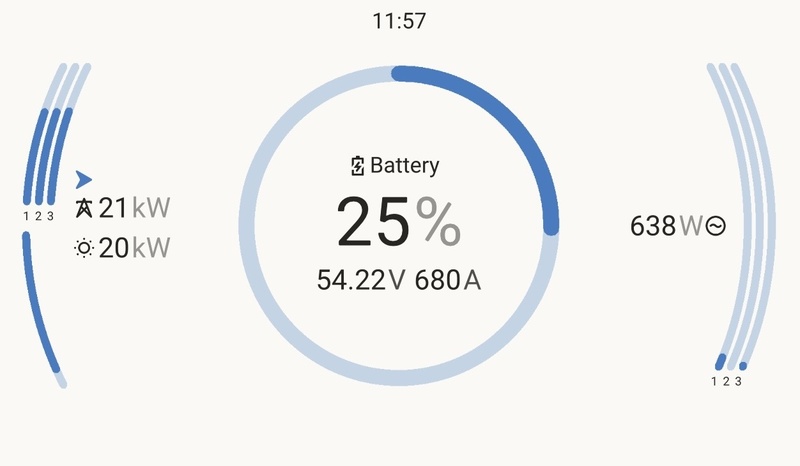

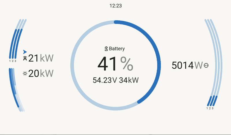

Vanochtend heb ik de laatste softwarematige horde genomen en de koppeling gemaakt tussen Home Assistant en mijn Cerbo GX. Ik gebruik het bekende dbus-mqtt-grid script op de Cerbo om via Mosquitto mijn slimme meters (vanuit HA samengevoegd) virtueel als hoofdmeter aan Victron te voeren. Het was even puzzelen met de configuratie en de mappen op de Cerbo, maar het werkt nu echt superstrak. Ik had dit overigens eerst via Node-RED geprobeerd. Dat ging met één fase nog wel goed, maar zodra ik de data van de andere twee fases erbij ging pushen, trok de Cerbo het niet meer en crashte hij letterlijk elke 10 tot 20 seconden. Die route heb ik dus vrij snel moeten laten varen.
Vandaag ben ik voor het eerst het accupakket (2x Docan Panda 48kWh met KS48300 BMS) volledig aan het ontladen om de boel netjes te kalibreren. Hij staat nu al een hele tijd steady met 18.3 kW te ontladen (EV en teruglevering net). Bizar om die getallen op je dashboard te zien staan!
Afbeeldingslocatie: https://tweakers.net/i/GscVo6ow-bdwbwE386JhJIKdk2A=/800x/filters:strip_exif()/f/image/92K0bJ48JXmuiwsANYfKwjiT.png?f=fotoalbum_large
Vanmorgen ook de ultieme stresstest gedaan: de EV aan de lader gegooid en tegelijk andere zware dingen in huis aangezet. Normaal was dit het moment dat mijn automaten begonnen te klappen op mijn 3x25A aansluiting. Nu? Helemaal niets aan de hand. De batterijen vangen perfect die basis van 18.3 kW op, en de rest wordt naadloos aangevuld vanuit de PV-panelen en het stroomnet.
Aankomende maandag ontvang ik nog wel de twee overige Hager 0.5 stroomspoelen, zodat ik de officiële Victron Energy meter fysiek kan gaan aansluiten. Het nadeel daarvan is alleen dat die hardwarematige meter maar één netaansluiting tegelijk kan registreren, terwijl ik twee slimme meters heb. Met mijn huidige Home Assistant oplossing heb ik mooi de gecombineerde gegevens van beide meters te pakken. Deze MQTT-data ververst 'maar' elke seconde (1Hz). Dat is natuurlijk een heel stuk trager dan de 100 keer per seconde van de officiële Victron meter, maar de praktijktest van vandaag heeft wel bewezen dat die 1 seconde in de praktijk ruim goed genoeg is om de load keurig aan te sturen zonder klappende automaten.
Voor de liefhebbers, hier nog even een korte video voor een indruk van het geluid als hij vol aan het werk is. Ik ben in ieder geval ontzettend blij dat deze hele setup lekker in de garage staat en niet in huis! :)

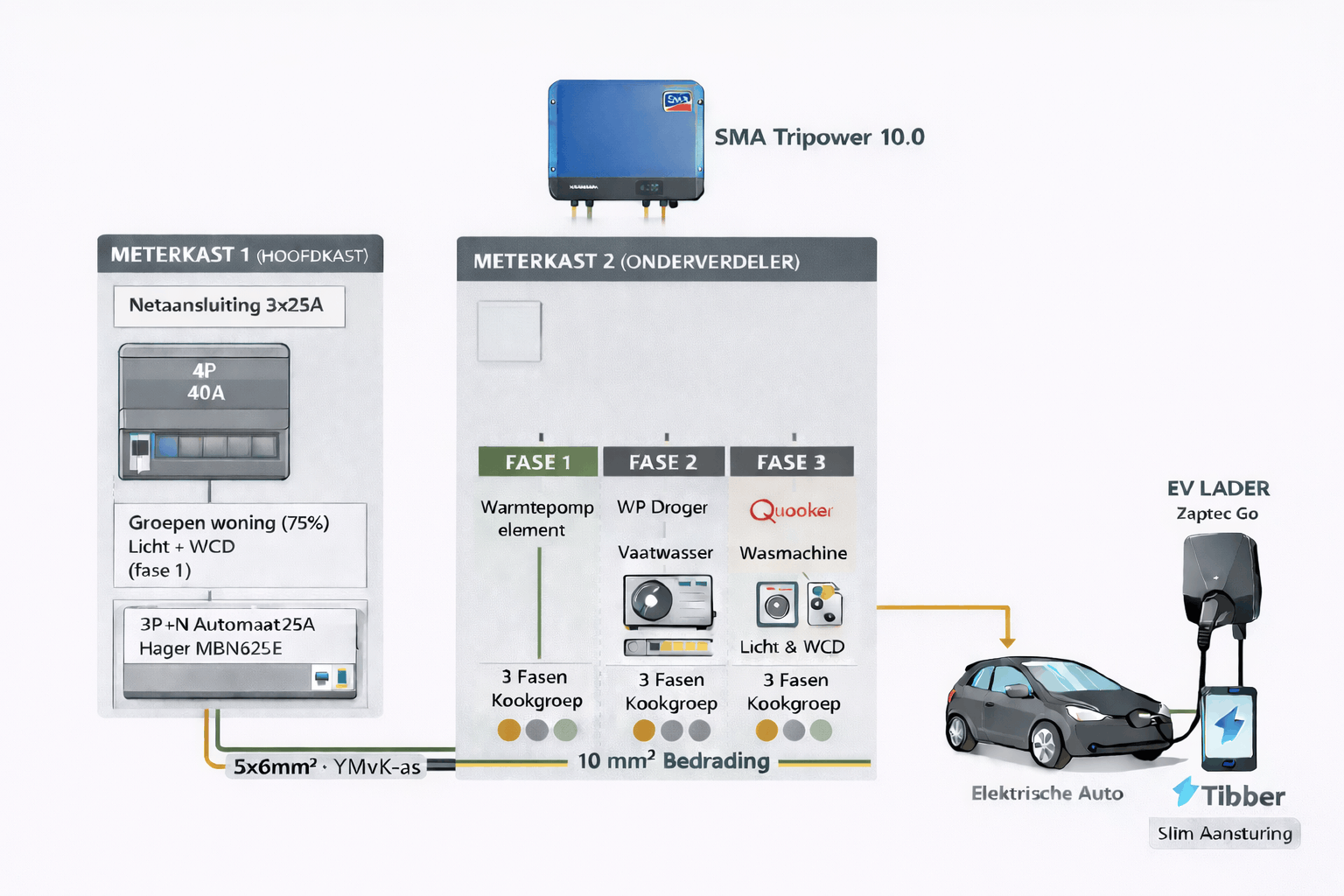

Ik ben voornemens om na de zomer te starten met het bouwen van een Victron 3 fasen systeem.
Hoofdreden om een thuisaccu te overwegen:
  • Ik laad elke dag 20-30kWh in de zakelijke auto en dat kan eigenlijk alleen 's-nachts, ik krijg hier een prima vergoeding voor, echter is mijn idee om de (vanaf 2027) weinige waardevolle teruglevering kWh hier voor te gebruiken.
  • 's-Nachts goedkoop laden in de winter, overdag is de stroom doorgaans duur in de winter, de warmtepomp draait bij mij echter alleen overdag en PV doet weinig.
  • Stukje zelfvoorziening
  • De energieprijzen (per kwartier) minder onze eigen agenda laten bepalen, we houden er ergens nu toch wel redelijk rekening mee.
Wat ik nu al heb:
Tibber Dynamisch
3x25A aansluiting
44x 330WP (14520WP) op een 10kW SMA Tripower Omvormer (+SMA Home Manager 2.0)
Zaptec GO Laadpaal (deze kan 22kW laden zit achter een 32A automaat)
1x Scenic 92kWh EV (1 a 2x per week aan de lader overdag)
1x Toyota BZ4X 74kWh EV (nagenoeg elke dag aan de lader, tussen 30-80% bijladen, in de nacht
Alle zware verbruikers/opwekkers zitten in een grote groepenkast (onderverdeler) in de bijkeuken. hier heb ik nog ruimte vrij voor Victron
De Sunny Home Manager 2.0 gebruik ik als een soort "dure" home wizard. wanneer ik de omvormer op zero export instel (voor test) dan regelt hij dit via de Sunny Home Manager. Via deze weg weet de tripower hoeveel het huis verbruikt.
Tussen de meterkast en de groepenkast ligt een 15 a 20 mtr 5x6mm2 YMVK-AS, de kabel zit achter een 3P+N automaat 25A in de meterkast,
Groepenkast is 10mm2 bedraad omdat zowel netvoeding (vanaf meterkast) als 10kW PV samenkomt
Om alvast voor te sorteren op 2027 ben ik met het volgende bezig:
3x Multiplus II 6k5 (deze zijn stiller dan een 5k?)
Cerbo GX
EM24
Voor de beeldvorming:"
Afbeeldingslocatie: https://tweakers.net/i/re3EBg1i9TvDgveNkupRctId2tw=/fit-in/4000x4000/filters:no_upscale():strip_exif()/f/image/vha6W8lDIPmX7isldRyHT9LW.png?f=user_large
Afbeeldingslocatie: https://tweakers.net/i/2IgJST4HSGVlcAGz9UWKt9pwQrQ=/fit-in/4920x3264/filters:max_bytes(3145728):no_upscale():strip_icc():strip_exif()/f/image/x4Yh0BmmkLK6omgTxx2wSuHK.jpg?f=user_large
Wat ik nog niet scherp hebl:
  • 3x Multiplus II 5k of 3x Multiplus II 6k5?
  • Wel/geen noodstroom
  • 2x 16kWh accu of 1x een 32kWh (MB56) ik heb een reëel vermoeden dat ik nog wel ga uitbreiden ergens volgend jaar.
  • Ik heb 's-nachts een "sluipverbruik van tussen de 200-300W" vinden die Victron's dergelijke lage vermogens nog leuk?
  • Is de SMA Home Manager er tussenuit te halen? Stel de accu's zijn vol, ik wil niet terugleveren omdat het niets op brengt, kan de Victron Cerbo CX dan de Tripower omvormer begrenzen? Ik heb iets gelezen over het sunspec protocol, maar dat is op dit moment nog iets met een klok en een klepel 8)
[ Voor 30% gewijzigd door Appie Heijn op 19-04-2026 01:23 ]

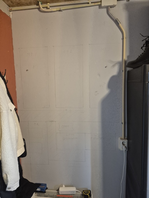

Afbeeldingslocatie: https://tweakers.net/i/5gw3SVRs3XAwmFWVlebFwTH-blU=/x800/filters:strip_icc():strip_exif()/f/image/OmGw60JlVQLVgH7eCCIonrdr.jpg?f=fotoalbum_large
Ik heb de planning even op de muur uitgetekend, komt nog iets hoger denk ik omdat ik anders onder niet lekker uitkom bij de accu.
Maar ik heb nu 6.5cm ruimte tussen de victrons. Online staat 10cm. Hoe nauw steekt dat? Er zit geen ventilatie aan de zijkanten van de mp 4k5.
Verwarming laat ik zitten, staat op vorst stand. Was ooit garage, nu geïsoleerde berging.
  • Jermak
  • Laatst online: 21:50

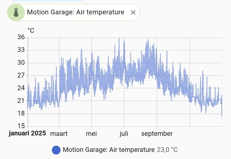

ventilatie van de victrons, gaat van onder naar boven. De temperaturen in NL, worden niet zo hoog dat
zij-koeling cruciaal is. Hoe groot is de ruimte ? afgesloten ? kan de warmte weg naar buiten ?
Laad momenteel met 200 A en de lynx geeft 35 gr aan.
Heb nog nooit een High temp warning van de victrons gehad, misschien als de ventilaror vast loop

Nou ja, hier is de inpandige niet verwarmde garage van de koudste plek van het huis gepromoveerd tot by far de warmste plek van het huis. 35 graden in de zomer is niet raar.
Bedenk dat als je 90% efficiënt kan laden/ontladen en je stampt voor het gemak 10kW je batterij in/uit, je dus urenlang 1kW aan warmte de ruimte in staat te pompen. Dat heeft impact.

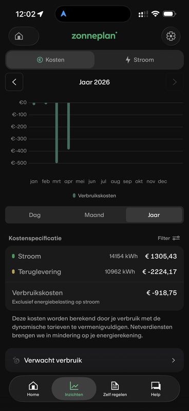

Mijn verbruik is super afwisselend, wel of niet werkEV laden is vaak al een verschil van 20-30kWh. Daarom wil ik nu op 30KWh instappen.
Voor nu april:
879kWh opgewekt, 294 zelf verbruikt (44%) dus teruggeleverd 585kWh
Ik heb nog 379kWh afgenomen maakt totaal 674kWh verbruikt.
Vanaf April tm Augustus wek ik 2/3e van de dagen ik tussen de 75 en 100kWh op, maar daar richt ik mijn accu grootte niet op in. In de winter heb ik ook dagen dat ik qua verbruik incl EV laden de 100kWh passeer maar gemiddeld zonder EV laden zit ik rond 30-50kWh per dag. Grotendeels te vertalen naar warmtepomp verbruik.
Ik kijk nu naar het tackelen van mijn nacht verbruik (incl EV laden) waarmee ik indirect ook onnodige teruglevering voorkom.

IK heb een idee, maar krijg het niet helemaal rond. Ik heb nu enphase en deze zijn niet te temmen met victron heb ik begrepen, dus bedacht ik om het systeem opnieuw uit te vinden voor mijn systeem met 27 iQ7+.
Ik heb 3 x 25A. Een vrije krachtgroep veranderen in 20A. En dan van deze groep verdelen en 3* 1 -fase maken. Op elke fase een batterij unit met een omvormer (3600AC). Elk op een automaat + hoofdschakelaar. Op deze manier is een 3 fase niet echt nodig en bespaar ik op de kosten. Ik kan zelfs de 2 omvormers dezelfde batterij laten gebruiken en extra besparen....
Graag jullie technisch advies

Ik heb het 3x gelezen, maar wat ben je nu van plan.
Een 3fase systeem of niet?

Ja dit is nog steeds een drie-fase systeem MAAR.....
Ik begin met 3 fass in de meterkast. Ik verdeel een van de krachtgroepen in drie losse fasen (L1,L2,L3) op de locatie van de batterijen. Elk fase is nog steeds onderdeel van het drie-fase systeem, maar ik GEBRUIK ze afzonderlijk voor 1 fase apparaat (in dit geval een batterij)
Voordelen: Flexibiliteit, balancering, toekomstbestendigheid, efficientie, veiligheid en compabiliteit....In theorie zou ik ik verschillende batterij systemen hoog/laag voltage etc naast elkaar kunnen plaatsen etc etc

blaaspijp schreef op zondag 19 april 2026 @ 15:27:
Ik was vergeten te 'quoten'...
Ik hoor graag wat je van deze gedachtekronkel van me vindt?

Tony71 schreef op zondag 19 april 2026 @ 16:00:
Hou het vooral bij een gedachte. Je maakt helemaal geen 'nieuwe 3-fases' maar 3 gebruikersgroepen...

Klopt het dat ik met 1x een 32kWh MB56 een 16kW continue kan leveren vanuit de accu? De 3x 6k5 kunnen meer maar dat wordt pas mogelijk vanaf 2 packs
Noodstroom is bij mij nog wel een uitdaging. Irlt mijn onderverdeler. Ik heb nog een onbenutte 4mm2 kabel liggen achter een 20A automaat hier zat voorheen een 1 fase PV op. Mogelijk dat ik daar de lichtgroepen in de meterkast op kan zetten “achter” de Victron’s
Dat hangt een beetje af van welke accu je specifiek wilt hebben, maar algemeen is 0.5C inderdaad het maximum wat ze aanraden voor continu ontladen. Je hebt het dan wel over zo'n 300A, dus kies een BMS en kabels die dat kunnen hebben.

Appie Heijn schreef op zondag 19 april 2026 @ 19:31:
Ik zou wel willen, maar budgettair zit dat er even niet in, ik heb met de beoogde installatie al 7k (incl btw) nodig denk ik 😅 in 2027 verder sparen en dan een 2e 32kWh erbij
Zeker grootverbruiker >:) full electric huis en 2x EV waarvan 1 elke nacht vol moet
0.2-0.3C laden geeft zo’n 10-12C accu temperatuur stijging. Op een zomerse dag (30C) wordt dat dus krap (>40C).
0.5C laden zal nog een stuk warmer worden (>45C?). Als je dit structureel wilt doen, heb je een 3e accu nodig.

  • Laatst online: 23-09 10:59
Jermak schreef op zondag 19 april 2026 @ 11:22:
ongeveer LxBxH 4*3*2.5 meter
Was de voormalige garage, welke nu deels hal is geworden en de rest berging.
Is wel geisoleerd en heeft een ventilatie rooster in de deur die evt open kan als echt nodig.
Ik verwacht iig te besparen op de verwarming van het hok. Dat zal niet meer nodig zijn in de winter.
Wat de temp in de zomer gaat doen weet ik nog niet want is eind vorig jaar geisoleerd.
