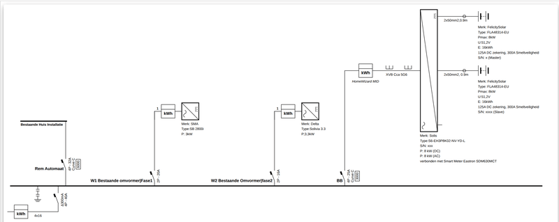

Iemand die mijn schema's eens kan controleren voor de keuring?
Een 3-tal jaar geleden kwam men zonnepanelen installeren. Ik heb enkele maand geleden zelf een batterij aangesloten op de omvormer maar moet dit nog allemaal laten keuren. Ik ben geen expert in electriciteit en had graag even gepolst of mijn eendraadschema en situatieschets correct zijn voor ik een keuring inplan?
Dit is het eendraadschema van de keuring van de panelen en omvormer een 3-tal jaar geleden toen de ZP-installatie werd gekeurd:
Afbeeldingslocatie: https://tweakers.net/i/hfzP8ZLMWixWs8HW9ktTaXridtE=/fit-in/4000x4000/filters:no_upscale():strip_exif()/f/image/o67tyre0i8Eln0vjn76j9cD1.png?f=user_large
Ik heb als basis bovenstaand eendraadschema gebruikt en mijn batterij hierop toegevoegd:
Afbeeldingslocatie: https://tweakers.net/i/Bd9BYze2VaBHUaqD6i_HhuwaTOs=/fit-in/4000x4000/filters:no_upscale():strip_exif()/f/image/RRronsEuFaYw9og4qNoBhR7x.png?f=user_large
En dit is mijn situatieschets:
Afbeeldingslocatie: https://tweakers.net/i/DYEPHbZ5HwjnwVOxHD5G5SoYgiE=/800x/filters:strip_exif()/f/image/CYXuntW7Skn6IefXcIjQxgxG.png?f=fotoalbum_large Zijn er opmerkingen of dingen die ik niet correct op het plan heb gezet volgens jullie?
Bedankt!

argon007 schreef op maandag 24 augustus 2026 @ 13:43:
[Afbeelding] Zijn er opmerkingen of dingen die ik niet correct op het plan heb gezet volgens jullie?
Bedankt!
Als je alles juist copy/paste deed is het in orde (niet alles nagekeken...).
Ik zou nog;
- aanduiden tot waar de 'bestaande installatie' die al gekeurd is ging (dus tot vlak voor de batterij).
- ik zou nog serienummer van de batterij vermelden.
Ps: type zie ik niet als nodig bij de batterij.

Kan iemand onderstaand eendraadschema controleren? Alvast dank :)
Eerste keer aan het werk met Trikker...
Afbeeldingslocatie: https://tweakers.net/i/uWmHsu0alqHp_GnkwFa9QGb3PkM=/x800/filters:strip_exif()/f/image/FuL67RwOk17f0uwFHj08pVWX.png?f=fotoalbum_large
[ Voor 22% gewijzigd door replica17 op 08-09-2026 16:24 ]

replica17 schreef op dinsdag 8 september 2026 @ 16:08:
Beetje gekke installatie; 13kwp zonnepanelen en 3,5kw batterij. Afhankelijk van orientaties zal er dikwijls nog zeer veel naar het net gaan.
Ik lees goed dat de hybride omvormer geen batterijen heeft?
Aanduiden wat nieuw is en wat bestaand?
Alles na de 63A en vóór de rem is 10mm2 uitgevoerd?
En SMA en batterijen op andere fase? Dit eventueel duiden op plan zodat duidelijk is dat de ongelijkheid tussen fase in orde is.
Een reden waarom de rem 32A is en niet 40A is? Hier toevallig ook zo omdat er geen 40A op voorraad was...

Het is een huis de gerenoveerd is en naargelang steeds meer bijkwam, steeds aparte eendraadschema's dus nu wilde ik alles even netjes hebben. De installateurs interesseert dat echt helemaal niks, die tekenen het eendraadschema zelfs met pen ;/
Ik heb een grote batterij op de oprit staan, mijn EV :) Ben altijd overdag thuis dus kan het direct laden met EVCC.
Overigens heb ik 3 verschillende oriëntaties en ook een deel op NNO dus de 13 kWp is niet zoveel als het lijkt.
3,5 kW is meer dan voldoende voor het huis / door de nacht. Offertes voor een DC batterij gekoppeld aan de hybride omvormer waren veel (!) te duur. 600+ euro per kWh.
Ik heb voor de thuisbatterij een aardlekautomaat genomen, puur omdat het naar een werkschakelaar gaat en vervolgens in de Anker Solarbank met de stekker die met een schroef vastzit, aangezien er alleen een 300 mA aardlek was wilde ik toch nog die 30 mA hebben. Voor die kleine kans...
Hoe moet ik aanduiden wat nieuw is? is daar een standaard voor?
Heb de fases geprobeerd zoveel mogelijk te balanceren. Kan de fases nog wel toevoegen dat is een goede tip.
32A zat er al, volgens de elektricien geen probleem om dat zo te laten...
Alles voor de REM is 10 mm2 correct.

replica17 schreef op dinsdag 8 september 2026 @ 21:33:
de 3,5kw is voor je verbruikers vermoedelijk idd voldoende; alleen zal veel zon wegvloeien als de auto er niet is.
gewoon tekst 'bestaande' installatie, eventueel nog goed duidelijk in een soort titel wat erbij komt.
ps: als je hem op een stopcontact zet, moet de Solis zelfs niet op het schema, enkel zijn stopcontact.
