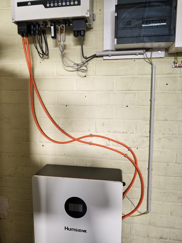

Voila installatie "af" keuring aangevraagd voor 10/07/2026, ja het kon morgen of zelfs begin Juli, maar de 10de heb ik verlof zodus moest ik al geen extra verlof nemen ondertussen.
De omvormer staat om op omvormen niet omvormen/laden zodus er komt niets uit het net en ook feed-in staat op 0W

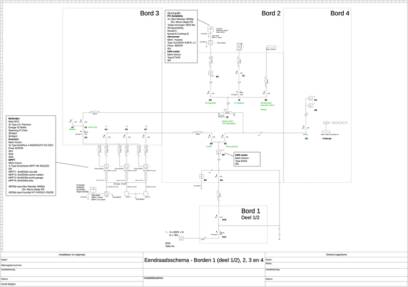

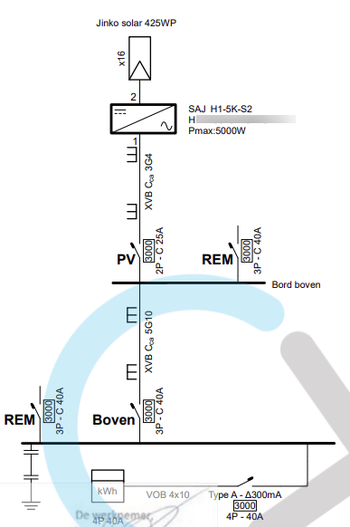

  • NuKeM
  • Laatst online: 09:48
Na wat aandringen van de installateur (die de DC kant gedaan heeft) heb ik volgende week toch een keuring van mijn installatie.

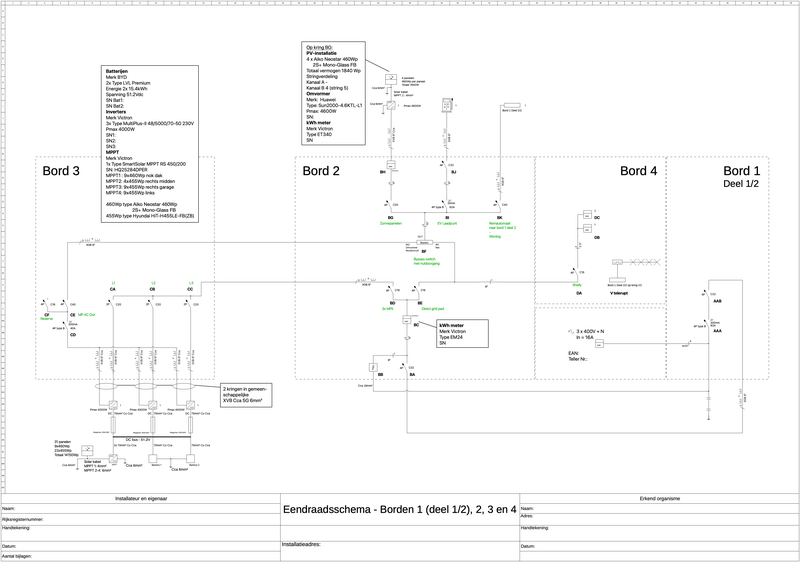

Hierbij mijn eendraadschema. Hopelijk zonder fouten? Ja, de Bat en MPPT zijn niet afgezekerd (ik wou dit wel maar de installateur dacht hier anders over... als ik daarvoor dus word afgekeurd, mag hij het in orde brengen en de volgende keuring betalen). Er zit in de batterijen ook een gestuurde schakelaar + een beveiliging tegen overstroom, dus dat is mogelijk ok. Maar die MPPT zonder zekeringen is dat imo niet. Ook heeft hij 150A megafuses gebruikt waar dacht ik 200A in de manual staat... op zich geen probleem lijkt me.
Afbeeldingslocatie: https://tweakers.net/i/-vbDyJX_ENx4MtAYyvOOzbvO4Pg=/800x/filters:strip_exif()/f/image/beqKLIXT06wf0XI44nppmxxk.png?f=fotoalbum_large

NuKeM schreef op dinsdag 16 juni 2026 @ 07:46:
Hierbij mijn eendraadschema. Hopelijk zonder fouten? Ja, de Bat en MPPT zijn niet afgezekerd (ik wou dit wel maar de installateur dacht hier anders over... als ik daarvoor dus wordt afgekeurd, mag hij het in orde brengen en de volgende keuring betalen). Er zit in de batterijen ook een gestuurde schakelaar + een beveiliging tegen overstroom, dus dat is mogelijk ok. Maar die MPPT zonder zekeringen is dat imo niet. Ook heeft hij 150A megafuses gebruikt waar dacht ik 200A in de manual staat... op zich geen probleem lijkt me.
De MPPT is toch wel afgezekerd (met die 4P C20)?
Op een facebook pagina heb ik al eens gezien dat iemand een 'lagere' zekering moest vervangen voor de 'manual' zekering. Ik snapte zelf de redenering niet goed. Eventueel zou je eens moeten zien of de kortsluitstroom niet te groot is voor de 150A gelijk is aan de 200A zekering. Langs de andere kant, de DC zijde wordt dikwijls weinig bekeken.
Zijn batterijen en toestellen geaard?
Afzekeren doe je om de kabel te beschermen; dus als die dik genoeg is, zou het goed moeten zijn. Keurder kan altijd afkomen dat de handleiding van een toestel een bepaalde zekering voorschrijft, zogezegd om toestel te beschermen, maar lager lijkt me in dat geval altijd beter (alhoewel @Jazsie hier een andere ervaring mee heeft).
Disclaimer: Maar het blijft imo altijd willekeur en hopen dat de keurder geen regels verzint en zich verstopt achter "goed vakmanschap".
  • Gunther.S
  • Laatst online: 10:45
  • De hoofdautomaat van de teller ontbreekt nog, die komt altijd vóór de hoofddifferentieel. AAB & BA zijn bedoeld als schakelaars in hoofdfunctie, niet als zekering?
  • meer dan 10kVA? iets speciaals gedaan met de fiscus? Of slapende honden laten slapen?
2P automaten vóór de MPII's ga ik misschien overnemen, maar enkel écht nuttig als de omvormers zelf kunnen blijven doorwerken met één missende fase. Ik denk niet dat één omvormer off grid kan gaan werken en de rest netgekoppeld kan blijven want dan gaat de N van de off-grid omvormer nog steeds verbonden zijn met grid via andere omvormers + wat gaat N-PE relais doen?

@NuKeM het lijkt dat je mppt's nu niet zijn afgezekerd richting je busbar, klopt dat?
het is niet verplicht maar als je kruist probeer met zon brugje te werken, dat maakt het schema beter leesbaar.
  • NuKeM
Bedankt voor de feedback. Ik zal inderdaad eens nakijken of de mega fuse geschikt is voor de stromen die deze batterij kan leveren. Maar ik verwacht dat dit ok zal zijn (150A vs 200A zal niet zoveel schelen in ondersteunde max-stromen, het zijn ook Victron-fuses).
>10kA, ja... hopelijk valt de keurder er niet over (want dat is eigenlijk een andere keuring dan), maar is maar voor mijn gemoedsrust en verzekering. Fluvius zal ik wel inlichten eens volgende er door komt:
https://solarmagazine.nl/...omments-list_comment-text
Hoofdautomaat van de teller: deze moet je niet op het schema tekenen, valt onder de DNB kWh-teller en geef ik aan als In = 16A etc.. Staat ook niet op het voorbeeld eendraadsschema in Boek 1 van het AREI.

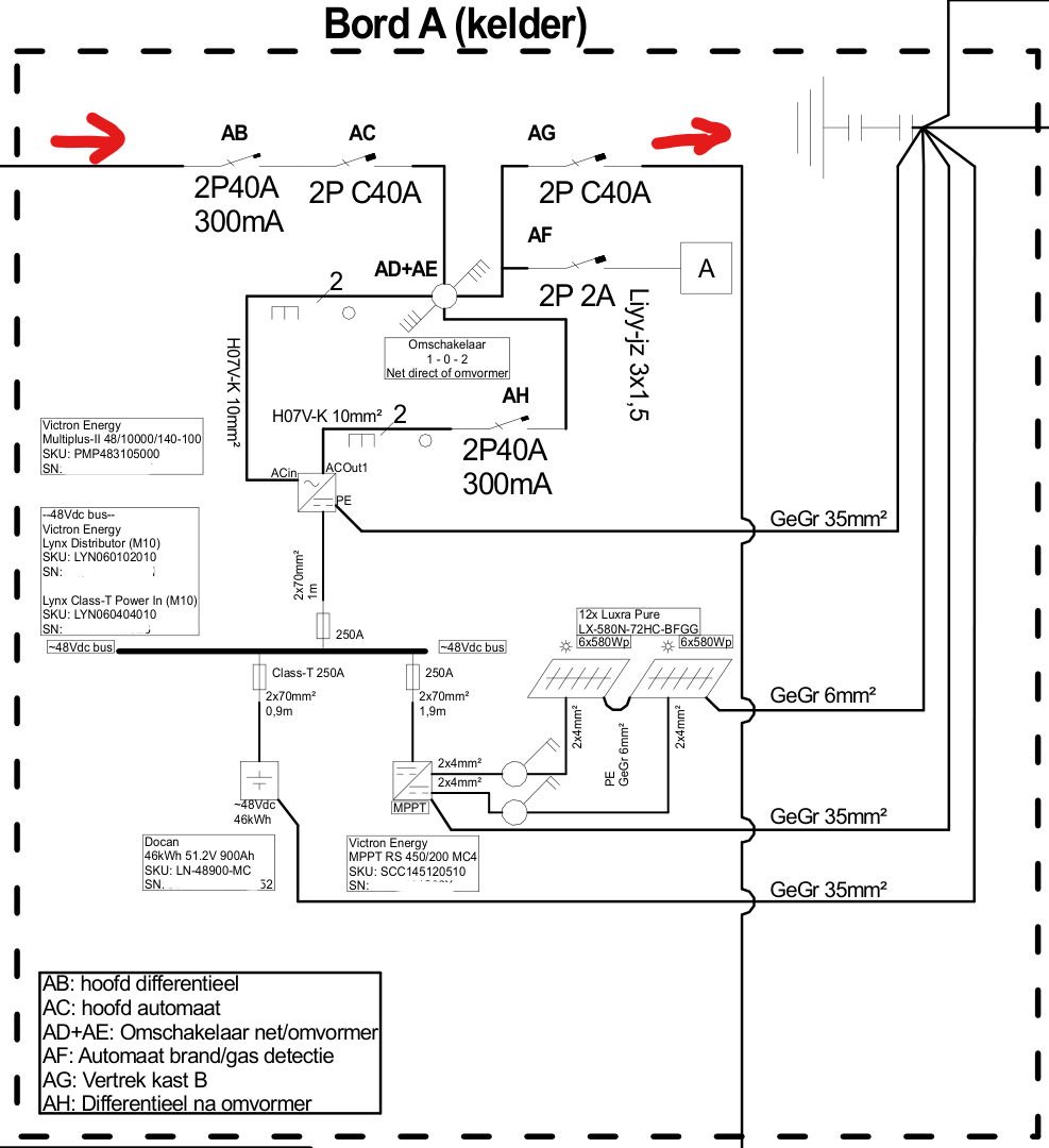

De MPPT (aan DC kant) is niet afgezekerd! Dit vind ik ook raar en spijtig, maar de installateur was zeker van zijn stuk...
Hieronder het wat opgeschoonde en verbeterde schema (borden staan nu ook meer zoals in de realiteit geschikt):Afbeeldingslocatie: https://tweakers.net/i/EvYotP5u2awg9N5GYidrv9osUJ8=/800x/filters:strip_exif()/f/image/rTN16FIHuPaAXcZfO9t4ELGW.png?f=fotoalbum_large

  • Damic
  • Laatst online: 19-10 19:47
Damic
Tijd voor Jasmijn thee
Voila mijn 1-draadschema.
Afbeeldingslocatie: https://tweakers.net/i/HHuji5a8ZbYbf8WY9F_gngVgX74=/fit-in/4000x4000/filters:no_upscale():strip_exif()/f/image/0JQIuRbwxmkBQrhqqHvffkqm.png?f=user_large
*sn's + inkomend en uitgaand verwijderd want dat is al gekeurd geweest ;)
  • NuKeM
Een paar dingen die ik op het eerste zicht zou verduidelijken:
- differentieel type A waarschijnlijk? Best steeds erbij zetten
- kabel oppervlakte voor AB en na AG? + type kabel en installatie (op wand, in buis, los in bord,…)
- symbool zonnepanelen niet dat van AREI
- omschakelaar is me onduidelijk (1 schakelaar met dubbele functie, zowel op AC in als out?). Je tekent een wisselschakelaar (met nul stand waarschijnlijk) en 4 polen. Maar hoe verhouden de 4 kabels die erop toekomen zich tot de schakelstanden en aansluitpunten?
[ Voor 18% gewijzigd door NuKeM op 27-06-2026 08:25 ]
  • Damic
Damic
  1. Dat is een goeike
  2. Dat staat erin maar buiten beeld, behalve dan hoe dat ie geïnstalleerd staat, daar is de vorige keurder niet over gestruikeld
  3. Het zou handig zijn als je zoek op "arei symbool zonnepaneel" dat je ook een recent symbool te zien krijgt. Ik heb nu bij jou gezien en wat is dat voor een kut symbool :F
  4. Bij net direct gaat ie door de schakelaar maar niet door de omvormer. Bij Omvormer gaat ie volledig door de omvormer. ow en ik heb geen nul maar 2x 230V (ik zit tussen L1 en L2 dacht ik)
[ Voor 6% gewijzigd door Damic op 27-06-2026 09:16 ]
  • NuKeM
Symbolen en uitleg staan gewoon in het AREI boek 1 vanaf p55 voor deze editie:
https://economie.fgov.be/.../algemeen-reglement-op-de
  • Damic
Damic
NuKeM schreef op zaterdag 27 juni 2026 @ 12:34:
Ha pg 61/62 :D

Zo. Mijn installatie is ook gekeurd. Ging erg vlot en ging minder in details dan ik had verwacht. Ik heb met de keurder kort even de installatie overlopen en de enige opmerking was dat het erg netjes was gedaan :*).
Ik ben wel blij, toch een zekere stress van mijn schouders nu :D.
Afbeeldingslocatie: https://tweakers.net/i/FNkNUcK2VDG0Cb2LU_fRllXqabs=/800x/filters:strip_icc():strip_exif()/f/image/88hNIKV1ok1QWrFXAWrvLvJX.jpg?f=fotoalbum_large

@Ibex beetje mis rekent met de draden van de batterijen :+

Haha, lengte van de kabels gelijk houden.

En afgekeurd.
- geen zekering voor de victron (hoofd zekering telt niet)
- zekering na de victron moet >40A zijn want de Victron doet 43A
- geen "ce" kenteken plaat voor de batterij
[ Voor 8% gewijzigd door Damic op 29-07-2026 10:34 ]
  • walter_321
  • Registratie: Februari 2025
  • Laatst online: 12:50
Damic schreef op woensdag 29 juli 2026 @ 10:34:
En afgekeurd.
- Dat van de 43A en >40A snap ik niet... je zekert de kabels af, niet het toestel. Je mag altijd een 'zwaarder' toestel tegen een lichtere zekering plaatsen.
- welke batterij had je?
- waar was je eendraadsschema?
En afgekeurd.
Ik heb je eerdere berichten over je installatie niet direct gevonden, maar is dat niet standaard? Nog geen PV of batterij hier, maar de kast is er wel op voorzien. Aparte automaat voor allebei.

Het ding is, ik kan 1 va nvolgende flows hebben:
Flow 1: hoofdautomaat > omschakelaar (stand net direct) > inter automaat > huis
Flow 2: hoofdautomaat > omschakelaar (stand omvormer) > multiplus > diff > inter automaat > huis
Maar we kennen nog volk bij ACEG, dus daar eens voorleggen.
edit: in de plaats van officiële symbolen te gebruiken had ik voor de omschakelaar beter iets gedaan zoals J_aba in "Regels voor thuisbatterij in België"

Balen :( Maar “zekering na de victron moet >40A zijn want de Victron doet 43A” snap ik niet goed (zoals hier eerder al aangegeven).
Hopelijk vind je een oplossing. Moet je laten herkeuren of mag je fixen en bv. met foto’s en documenten aantonen dat het in orde is gebracht om alsnog goedgekeurd te geraken?

Nope, herkeuren. Als die andere keurder nu wel beter advies geeft, gaan ik dat wel aanvechten.
  • Jazsie
  • Laatst online: 12:33
Ander keurder bij de zelfde instantie neem ik aan? Ben benieuwd.
Ik heb bij mij ook lagere zekering zitten want zoals @walter_321 aangeeft zeker je af op je kabel en niet het apparaat?
Dit zou bij mij toch zeker een discussie punt worden.
Als ik 43A afzeker op een 2,5m2 kabel heb je ook afkeur :+.
De andere twee punten kan ik begrijpen.
Woonachtig in België | 6200 Wp | eGolf 32kWh

Welke kabel gebruik je voor de AC-IN/AC-OUT?
Ik zie flexibele buis en ben benieuwd welke "losse" kabel je gebruikt?
Dit mag -als ik goed heb- geen brandklasse ECA zijn welk de meeste VOBs draden wel zijn?
XGB Cca valt af want is harde kern.
Als je type kabel kan aangeven zou fijn zijn, ik zoek me suf... :X.

Jazsie schreef op zaterdag 1 augustus 2026 @ 22:54:
Oei, dat wist ik dus niet. Ik had nog een stuk XGB 3G6 liggen, en heb daar de individuele kabels uitgehaald. Die losse kabels (inderdaad harde kern) heb ik zelf in een overschotje preflex gestoken en aangesloten.
Welke opties had ik wel mogen nemen? Als dit niet veilig is pas ik het liever eens aan naar iets wat wel veilig is.

Vandaag keuring gehad van ACEG voor mijn opstelling. De keurder was een man van weinig woorden. Geen opmerkingen, we zijn gekeurd!
Afbeeldingslocatie: https://tweakers.net/i/a8feE-q21Fsrrm6MAfMkV-OSKQM=/x800/filters:strip_icc():strip_exif()/f/image/3Ja2Oevjh4yONuiaGjVJb7tq.jpg?f=fotoalbum_large
Aanmelding bij Fluvius is gelanceerd.

Opmerking die wat doel van de vraagstaart voorbij gaat; de wifi ontvangst bij omvormer en batterijen was slecht. Een batterij geraakte soms niet op de wifi.
Ik heb dan de ferrietringen geplaatst op de DC-kabels en nu is wifi goed en stabiel. De ringen kwamen mee met de Solis omvormer maar werden niet in de handleiding vernoemd.

anyway vandaag eens in trikker gedoken om te kijken at er zoal van symbolen insteken en ben ik dat nu of is het zonnepaneel nog het oude symbool? Wel een goed idee gekregen om mijn 4-polige wisselschakelaar beter te tekenen.
het was zo Afbeeldingslocatie: https://tweakers.net/i/APr-cCyuK1qUcr4uh1H5ibY8Gqw=/fit-in/4000x4000/filters:no_upscale():strip_exif()/f/image/h7O0LPIbO31QBmaGxAUy0a5r.png?f=user_large en nu is het Afbeeldingslocatie: https://tweakers.net/i/Cn8QXEGxeQR_hMHS_6NQUWvCwnc=/fit-in/4000x4000/filters:no_upscale():strip_exif()/f/image/s2kWQUdTqSPrRyfrNevTEQVI.png?f=user_large
Dit is wat er in trikker zit:
Afbeeldingslocatie: https://tweakers.net/i/zuKE8BD1_nkCYORq1_BPDja-5OA=/fit-in/4000x4000/filters:no_upscale():strip_exif()/f/image/hbc7owrST4CR13SzaQnzlV28.png?f=user_large
Edit blijkbaar zit ook het 4 polige symbool erin, je moet dan het symbool selecteren en in de eigenschappen naar 4 polig zetten

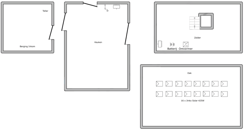

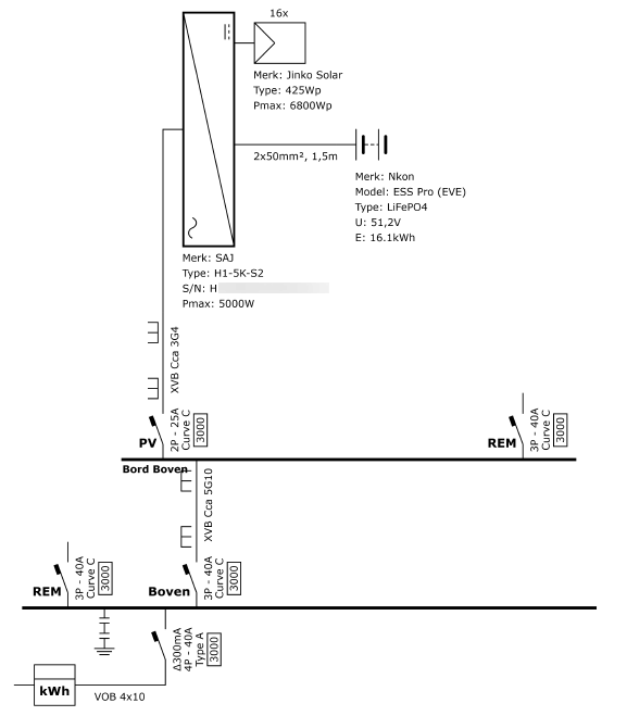

Iemand die mijn schema's eens kan controleren voor de keuring?
Een 3-tal jaar geleden kwam men zonnepanelen installeren. Ik heb enkele maand geleden zelf een batterij aangesloten op de omvormer maar moet dit nog allemaal laten keuren. Ik ben geen expert in electriciteit en had graag even gepolst of mijn eendraadschema en situatieschets correct zijn voor ik een keuring inplan?
Dit is het eendraadschema van de keuring van de panelen en omvormer een 3-tal jaar geleden toen de ZP-installatie werd gekeurd:
Afbeeldingslocatie: https://tweakers.net/i/hfzP8ZLMWixWs8HW9ktTaXridtE=/fit-in/4000x4000/filters:no_upscale():strip_exif()/f/image/o67tyre0i8Eln0vjn76j9cD1.png?f=user_large
Ik heb als basis bovenstaand eendraadschema gebruikt en mijn batterij hierop toegevoegd:
Afbeeldingslocatie: https://tweakers.net/i/Bd9BYze2VaBHUaqD6i_HhuwaTOs=/fit-in/4000x4000/filters:no_upscale():strip_exif()/f/image/RRronsEuFaYw9og4qNoBhR7x.png?f=user_large
En dit is mijn situatieschets:
Afbeeldingslocatie: https://tweakers.net/i/DYEPHbZ5HwjnwVOxHD5G5SoYgiE=/800x/filters:strip_exif()/f/image/CYXuntW7Skn6IefXcIjQxgxG.png?f=fotoalbum_large Zijn er opmerkingen of dingen die ik niet correct op het plan heb gezet volgens jullie?
Bedankt!
  • walter_321
argon007 schreef op maandag 24 augustus 2026 @ 13:43:
[Afbeelding] Zijn er opmerkingen of dingen die ik niet correct op het plan heb gezet volgens jullie?
Bedankt!
Als je alles juist copy/paste deed is het in orde (niet alles nagekeken...).
Ik zou nog;
- aanduiden tot waar de 'bestaande installatie' die al gekeurd is ging (dus tot vlak voor de batterij).
- ik zou nog serienummer van de batterij vermelden.
Ps: type zie ik niet als nodig bij de batterij.
