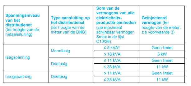

Synergrid regels
Synergrid regels
Vermogens van de elektriciteitsproductieëenheden:
4 kVA huidig + 4a5 kVA nieuwe omvormer op AC-OUT = minder dan 10kVA (y)
Hier kunnen we dus kiezen voor een minder efficiënte extra omvormer ipv MPPT om te vermijden dat het vermogen van de Victrons meegeteld wordt in deze berekening. Victron + MPPT = hybride systeem en 3x 4.5 kVA victron + 4 kVA huidige omvormer = 17.5 kVA en dus niet toegelaten.
Vermogens van de energieopslagsystemen:
Hier lopen we vast. 3 x MP 5k geeft een max vermogen van 13.5 kVA sMAX en blijft niet onder de limiet van 10 kVA. De enige uitweg lijkt dus te wisselen naar 3x MP 3k.
Toch zie ik in dit topic dat er regelmatig MP 5k's in 3 fase setup gebruikt worden. Hoe zijn die gekeurd geraakt?
Die raken prima gekeurd, keuring boeit het niet dat je boven 10kVA zit, ik twijfel zelfs of die een opmerking zouden maken als je onbalans meer dan 5kVA zou zijn, misschien onder de regel van goed vakmanschap of fases goed verdelen. Fluvius gaat ook niet klagen bij melding zolang je onder 25kVA blijft en onbalans <= 5kVA. Ik denk dat ik in TS heb vermeld dat in praktijk Fluvius zelfs ook de vereenvoudigde procedure volgt voor installaties 10 tot 25kVA, waar ze eigenlijk de uitgebreide Synergrid procedure zouden moeten volgen. De enige die nog overblijft is de fiscus, hiervoor heb je 3 keuzes:

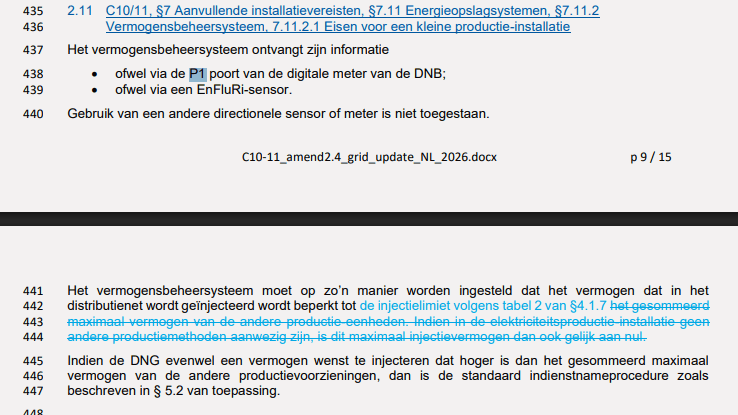

De PV omvormer achter de AC out zetten, vind ik best creatief :) Maar ik zou wel eens checken wat Fluvius hier van vindt. Je kan die gewoon bellen, lang in de wacht hangen en hopelijk iemand met expertise te pakken krijgen.
De MP4.5k staat trouwens nog niet op de C10/26 Synergrid lijst, mag je dus niet (netgekoppeld) gebruiken op dit moment.

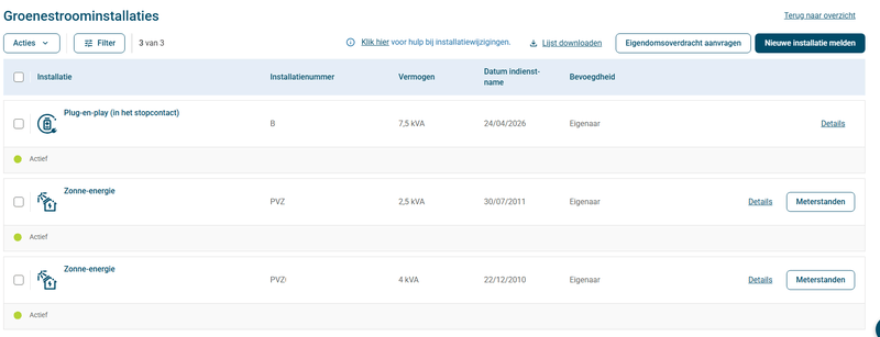

Welke regels hanteert de fiscus om het onderscheid te maken of je aldaniet BTW plichtig wordt?
Mijn PV installatie is <10 kVA. Het is enkel wanneer je het vermogen van de Victrons meerekent dat je er boven zit. Dan moeten ze ervan uit gaan dat je tegelijkertijd zowel je batterij 100% naar het grid leegtrekt + ook je zonnepanelen. Maar de opslag in de batterijen komt van de PV dus dat scenario kan maar heel tijdelijk zijn + niemand is zo gek om dat te doen lijkt me.

Ik las daarnet dat Synergrid een voorstel tot wijziging van de C10/11 (amendement 2.4 "Grid Update") heeft klaar gelegd. De aanleiding is onder meer de Iberische blackout: men wil het net robuuster maken zonder te wachten op de nieuwe Europese netcode RfG 2.0.
Het is voorlopig enkel een voorstel (consultatie loopt van 1 oktober tot 1 december 2026), dus nog niets is definitief.
Kort samengevat:
1. Vermogensgrenzen "kleine productie-installatie" gaan omhoog
Er wordt niet langer onderscheid gemaakt tussen PV en batterij; het gaat om de som van alle omvormervermogens (Smax volgens C10/26):
  • Driefasig: ≤ 11 kVA zonder injectielimiet, óf ≤ 33 kVA met injectie beperkt tot 11 kW aan de meter
  • Monofasig: ≤ 5 kVA zonder injectielimiet, óf ≤ 18 kVA met injectie beperkt tot 5 kW
Meer installaties kunnen dus via de vereenvoudigde procedure (melding achteraf, geen netstudie). De grens voor een verplicht extern ontkoppelrelais gaat van 30 naar 56 kVA.
2. Strengere regels voor het vermogensbeheersysteem
Bij een injectielimiet moet het vermogensbeheer zijn meting halen uit de P1-poort van de digitale meter of een EnFluRi-sensor. Andere meters (bv. een eigen CT-meter van je omvormer) zijn daarvoor niet toegestaan. Het fase-onevenwicht mag ook niet groter zijn dan 5 kVA.
3. Q(U) verplicht op laagspanning
Omvormers moeten reactief vermogen absorberen bij hoge netspanning: vanaf 105 % Un (241,5 V) proportioneel oplopend tot 33 % van het vermogen bij 108 % Un (248,4 V). Dat moet overspanning en het afschakelen van omvormers op zonnige dagen beperken. P(U), het terugregelen van actief vermogen, mag aanvullend, maar pas vanaf 108 %.
4. Nieuwe netontkoppelparameters
De drempels waarbij de omvormer (of een extern scheidingssysteem) loskoppelt worden aangepast, met langere vertragingen (3 s) en een bredere onderspanningsband (−20 %). Omvormers moeten storingen dus beter doorstaan in plaats van massaal af te schakelen.
5. Duidelijkere regels voor off-grid, eilandwerking en backup
Er komt een duidelijk onderscheid tussen een echte off-grid installatie en backup- of eilandwerking van een netgekoppeld systeem, inclusief de eisen voor omschakeling en synchronisatie.
Bron: https://www.synergrid.be/images/downloads/Public_Consultations/C10_11_octo26/C10-11_amend2.4_grid_update_NL_2026.pdf
Wat is jullie gedacht hierover? Of corrigeer als ik iets verkeerd begrepen heb
11kw aan de meter; wat zijn de technische opties hier dat te forceren?

walter_321 schreef op donderdag 8 oktober 2026 @ 11:29:
Geen idee, ik haal dit gewoon uit de tabel in het voorstel:
Afbeeldingslocatie: https://tweakers.net/i/z-6J6O6Z9nwgxeB0cbHr7UNQFGA=/fit-in/4000x4000/filters:no_upscale():strip_exif()/f/image/WnCm15VVGV3fliJ9GsocT3uG.png?f=user_large
Ik zou het in ieder geval persoonlijk niet erg vinden, als er een goede oplossing is om dit af te dwingen (de vraag gaat zijn mag dit softwarematig afgedwongen worden of moet dit hardware matig). Ik wil zelf 3x 8kva victron plaatsen dus ik zou onder de 33kva kunnen vallen en dan gewoon injectie limiet lager dan 11kw zetten.

Ik lees net het volgende:
Afbeeldingslocatie: https://tweakers.net/i/d_NHtvIB_sODmjaokN7V3xj-OpQ=/fit-in/4000x4000/filters:no_upscale():strip_exif()/f/image/23G5UTHZXdod9BApy1bTTDnj.png?f=user_large
Dus dat zou beteken dat het software matig afgedwongen moet worden, via ofwel de data van de P1 poort ofwel een EnFluRi-sensor. (Victron heeft daar momenteel nog geen oplossing voor.)
Hoezo? EnFluRi betekent letterlijk Energieflussrichtungssensor = bidirectionele vermogens-/energiemeter. In de C10/26 staat duidelijk bij elke omvormer vermeld: "Name and reference of the power control system" = "Internal EnFluRi Sensor" of "Current transformer for Multiplus-II" bij alle Victron omvormers. Andere merken omvormer hebben hier ook gelijkaardige vermeldingen staan.
Ik kan bij mijn MultiRS'en de injectie limiet gewoon instellen op eender wat in de software. Ik veronderstel dat die dan die vernoemde internal EnFluRi sensor gebruikt hiervoor; óf de VM-3P75CT, maar die heb ik nog niet aangesloten.
Ik zou het anders lezen; het 'mag' software matig afgedwongen worden ;-). Dat is al beter dan dat je eventueel een automaat zet die maar. 11kw toelaat...
Het is ook de vraag hoe zet willen afdwingen.
Hier heb ik 6kw pv omvormen en een 8kw hybride omvormer.
Ik kan dus theoretisch 14kw in het net sturen. Maar ik ga nooit de batterijen leeg laten lopen als de zon schijnt.

walter_321 schreef op donderdag 8 oktober 2026 @ 16:03:
Walter
Ik vermoed dat als dit erdoor komt zij de controle zullen doen aan de fluvius electriciteitsmeter, want dat is het enige punt waar zij dit kunnen garanderen. Dus dan lijkt het mij toch niet uit te maken op welke manier wij dit uitvoeren, zolang hun electriciteitsmeter maar niet meer injectie meet dan 11kw.
Maar dat is eerder atypisch; meestal wordt het hard geëist. Zoals geen omvormers van meer dan max x-kw om aan de vermogenregels te voldoen.

Misschien voor sommigen interessant, ik heb meer plugin batterij (3x Marstek Venus-E) vermogen dan PV omvormer vermogen.
Afbeeldingslocatie: https://tweakers.net/i/cxtM4iZhNWP2ou4XREXThTXIiho=/800x/filters:strip_exif()/f/image/yHq9jBg2wsTsYcpzOeGsQTZC.png?f=fotoalbum_large
Is door Fluvius zonder boe of ba goedgekeurd.

@wimvg hoelang heb je op de goedkeuringen moeten wachten?

Damic schreef op zondag 11 oktober 2026 @ 17:48:
Juist weet ik het niet meer, maar ik dacht van ongeveer 2 maand.
  • anpat
  • Registratie: April 2016
  • Laatst online: 08:59
wimvg schreef op maandag 12 oktober 2026 @ 09:57:
Ja zoiets ook bij ons, een week of 7

We merken dat je installatie niet conform is doordat je een totaal geïnstalleerd vermogen van meer dan 5 kilovoltampère (kVA) op een monofasige aansluiting meldt. Voor een vermogen groter dan 5 kVA moet je een meerfasige aansluiting hebben.
Je kan jouw installatie aanpassen, zodat het maximale geïnstalleerd vermogen alsnog onder of gelijk aan 5 kVA ligt. In dat geval bezorg je ons na de uitvoering een factuur/offerte/werkbon of verklaring-op-eer van de installateur en een foto van het kenplaatje van de nieuwe omvormer. Daaruit moet blijken dat het vermogen van je omvormer is aangepast.
Wanneer je jouw installatie niet wil aanpassen, kan je er ook voor kiezen om een verzwaring van jouw elektriciteitsaansluiting aan te vragen.
:F

Het volgende verstuurd naar Fluvius:
Beste,ik heb gelezen dat er nieuwe regels aankomen (C10/26) die mij niet verplichten om een 3f of zwaardere aansluiting te laten maken:
- Monofasig: ≤ 5 kVA zonder injectielimiet, óf ≤ 18 kVA met injectie beperkt tot 5 kW
Ik wil eigenlijk niets injecteren of JULLIE moesten dat mooi vragen aan mij (want daar gaat die 5kVA limiet over). Zoals je kan zien uit de meet gegevens van de afgelopen periode heb ik sinds installatie 0kWh geïnjecteerd (ha ja waarom zou ik ook als ik er zou op moeten betalen) en weinig tot niets uit het net opgenomen.
Ondertussen ook warmtepomp laten installeren en nu gaat mijn eigen verbruik alleen maar omhoog.
en dit als antwoord gehad:
Voor zover wij momenteel kunnen nagaan, zijn de door u aangehaalde bepalingen nog niet van kracht als algemeen toepasbare aansluitingsregel.
Dossiers worden beoordeeld volgens de voorschriften die op dat moment officieel van toepassing zijn.
Eventuele toekomstige wijzigingen aan de technische voorschriften kunnen pas worden toegepast nadat deze formeel zijn gepubliceerd en in werking zijn getreden.
Op basis van de huidige voorschriften blijft onze beoordeling van uw dossier/installatie daarom ongewijzigd.
Dus een 3f aansluiting kost me ongeveer tussen de 327€ + herkeuring installatie + jaarlijks extra betalen voor iets dat ik niet gaan gebruiken of een MultiPlus-II 48/5000/70-50 kopen en dan volgend jaar met verlies verkopen?

Damic schreef op zaterdag 24 oktober 2026 @ 17:45:
@J_aba het gaat juist over de multiplus, ja wat ongelukkig geformuleerd in mijn vorige post.
Dus een 3f aansluiting kost me ongeveer tussen de 327€ + herkeuring installatie + jaarlijks extra betalen voor iets dat ik niet gaan gebruiken of een MultiPlus-II 48/5000/70-50 kopen en dan volgend jaar met verlies verlies verkopen?
Je betaalt tegenwoordig niet meer extra voor een 3f aansluiting. Dat is vervangen door het capaciteitstarief.
  • Damic
  • Laatst online: 07:45
Damic
Tijd voor Jasmijn thee
@Harrie ha dat is handig, maar dan nog ik heb maar 1 10kVA omvormer geen 2x5kVA of 3x x kVA
