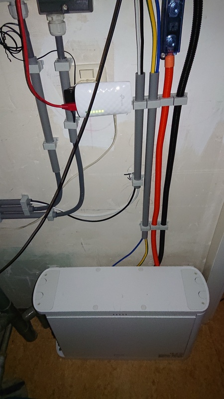

Super netjes gemaakt! Zeker show off waardig!

Japie.G
Colour Classic
Afbeeldingslocatie: https://tweakers.net/i/Suy2QC6Qi79k5OtEDQ6awwohHmY=/232x232/filters:strip_icc():strip_exif()/f/image/coNyzZ7CvlyjMlkmjA0S16mW.jpg?f=fotoalbum_tileAfbeeldingslocatie: https://tweakers.net/i/M3rWnIDtBED-kOgWUldxFAIss-8=/232x232/filters:strip_icc():strip_exif()/f/image/bfQXNp7JdmS43M8bSrAh78lC.jpg?f=fotoalbum_tileAfbeeldingslocatie: https://tweakers.net/i/G5nz5A4EkagFNH-8hBtaJ6g902E=/232x232/filters:strip_icc():strip_exif()/f/image/ZfJYoiYT0OLLUCBqKLlnDX3q.jpg?f=fotoalbum_tile
Ik ben lekker aan de knutsel met draad wat ik nog had liggen en zat hulsjes te persen om mn AC-in aan te sluiten toen wat foto’s van hier me door de gedachten schoten. Ik zie eigenlijk nooit de nullen en aardes op de victrons met twin adereindhulsen doorverbonden. Ik snap dat je dat niet doet als je losse neopreen kabel gebruikt, maar als je zoals ik draad gebruikt, is er dan een reden om het NIET zo te doen en enkel te verdelen in de verdeelkast? Ik denk van niet maar leer graag en hoor dus graag of ik dom bezig ben. Dank!
Renault Scenic E-Tech EV - PV-Output - 48kWh LiFePo4 op 15kVa Victron systeem

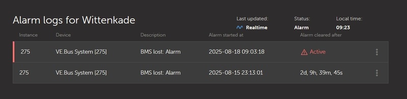

Hi een vraagje over BMS lost melding in mijn Multiplus.
Ik heb die gister voor het eerst aangezet en vandaag in mijn VRM portal toegevoegd en op het eerste gezicht lijkt alles te werken behalve dat ik de hele tijd de volgende melding bovenin kreeg:
"VE.Bus System [275] - BMS lost: Alarm".
De melding was van 11 uur geleden. Ik kan dit weg klikken maar hij komt dan na korte tijd weer terug.
Heb het systeem (via de aan/uit/laden schakelaar) uit en aan gezet dacht dat dat misschien zou helpen maar de melding komt toch weer:
Afbeeldingslocatie: https://tweakers.net/i/K0ijBOfLvI61JW134ApGTjk9v0o=/800x/filters:strip_icc():strip_exif()/f/image/2XaoG5G82V77zflAsUuvL8h6.jpg?f=fotoalbum_large
De melding is nu van paar minuten geleden en dat is het moment waarop ik de Multiplus gerestart heb.
maar in het VRM dashboard en de remote console zie ik wel accu spanning en het systeem detecteerd ook dat het een Pelio accu is dus ik denk dat er wel BMS contact is dus dat dit een oude melding is en de verbinding weer terug is? Maar dan zou ik verwachten dat de melding weer verdwijnt?
Afbeeldingslocatie: https://tweakers.net/i/_1ET8BKjCbOSrqrLuvOOk2MqY_Q=/x800/filters:strip_icc():strip_exif()/f/image/RzqRQ8N8AMOC7tXxCPU2CIfe.jpg?f=fotoalbum_large
Wat begrijp ik niet of wat zie ik over het hoofd?
  • blaaspijp
  • Laatst online: 07:28
Heb je het verbinding type van de VE.CAN waar je de accu op heb gekoppeld juist ingesteld?
Je kan/moet dit namelijk veranderen.
De accu kan ook niet op dezelfde ve-can kabel zitten als de multiplus.
Heb je de terminators goed geplaatst?
Home Assistant Y. , Victron MultiRS (3x) + 64kWh (Yixiang MB31), 4kWp Enphase, 4,5kWp Solis.

Dank voor meekijken het is erg nieuw voor me. Er is veel documentatie maar ik vind het nog moeilijk te ontdekken wat waar te vinden.
Het verbindingstype is geloof ik door de leverancier al ingesteld maar waar kan ik dat controleren?
De accu zit op één van de twee VE.Can poorten op de MultiplusII-GX ik neem aan dat de GX daar niet ook op zit?
De tweede VE.Can poort zit een terminator in. De VE.Can kabel hoort bij de Pelio Multiplus combinatie en de zijde "Victron VE.Can" zit in de Multiplus. De Pelio heeft maar één VE.Can poort dus daar zit geen terminator.
Begrijp ik uit je antwoord dat het feit dat de melding niet verdwijnt betekent dat de verbinding nog steeds verbroken is en dat feit dat de GX batterij percentage geeft en ziet dat het een Pelio accu is niet betekent dat er wel communicatie is over de VE.Can kabel?

Aanvulling op mijn reactie:
Als ik in de GX settings bij de VE.Can bus kijk zie ik daar geen error melding en ik zie ook dat er continue pakketjes verzonden en ontvangen worden wat me doet vermoeden dat de verbinding er toch wel is:
Afbeeldingslocatie: https://tweakers.net/i/Xxle3GsbLHyQBrwHQ-TXXWaR154=/800x/filters:strip_icc():strip_exif()/f/image/7jX9Hmw5xpJrAFMakmHIopHA.jpg?f=fotoalbum_large
Het gekozen profiel is: CAN-bus BMS LV (500 kbit/s)
Maar die foutmelding blijft dus maar terugkomen. Het gaat om één foutmelding van laat gisteravond en dat was op het moment dat ik de Multiplus uit en aan gezet heb.
Ik kan in de alarm log pagina het alarm clearen:
Afbeeldingslocatie: https://tweakers.net/i/dEgQUIvU6heSpH46pdu9nhelwNQ=/800x/filters:strip_icc():strip_exif()/f/image/LGr841sOnbQYzKDh1xcECbVk.jpg?f=fotoalbum_large
maar uit de beschrijving denk ik te begrijpen dat ik dan het disconnect alarm disable waardoor ik dus geen meldingen hiervan meer krijg en dat wil ik lijkt me niet.

misja schreef op zondag 17 augustus 2025 @ 12:28:
Ik heb een andere setup, maar heb je extra software draaien op je cerbo? Ik had vanaf ik denk 3.60 of misschien 3.5x dezelfde problemen. Dat bleek in mijn geval te komen door de battery aggregator van pulquero. Die heb ik vervangen door die van Dr gigavolt of iets. Sindsdien werkt het weer naar behoren.

  • misja
  • Registratie: Mei 2025
  • Laatst online: 15-11 21:43
V_ger schreef op zondag 17 augustus 2025 @ 12:32:
Nee ik heb helemaal niets anders dan wat standaard in de Multiplus zit verder alleen de Pelio accu.
Heb nog een keer naar de mogelijkheid om een alarm te clearen gekeken:
Afbeeldingslocatie: https://tweakers.net/i/iWF2SzUM0VbLENl7e_sIUpkIX3s=/fit-in/4920x3264/filters:max_bytes(3145728):no_upscale():strip_icc():strip_exif()/f/image/0cE5pDTF9zcgPJVM1d9Bg4US.jpg?f=user_large
En vraag me nu af of ik dit dus niet toch moet doen? Ik las het eerder als dat er dan geen meldingen meer komen als de communicatie weer verloren gaat maar kan het ook lezen als dat het deze melding zal verwijderen en dat er dan zodra er weer een communicatie fout optreedt toch weer een nieuwe komt.

misja schreef op zondag 17 augustus 2025 @ 15:08:
Dat laatste dus, je zal een regel moeten instellen als je hem helemaal niet meer wilt zien
  • misja
Knielen schreef op zondag 17 augustus 2025 @ 15:56:
Ah dus ik kan "Clear Alarm" clicken en dan verdwijnt het alarm maar als er dan een nieuw "BMS Lost Alarm" optreedt krijg ik wel weer een melding? Ik wil namelijk de huidige melding weghalen omdat ik denk dat er nu wel verbinding is. Als de verbinding met BMS weer verbroken wordt wil ik wel een nieuw alarm.

Ben ik weer. Ben nog steeds de weg kwijt in mijn MultiplusII + Pylontech systeem. Het "BMS Lost" alarm blijft maar optreden en geen idee waar te zoeken en wat er dan precies lost is (er is immers communicatie op de CAN bus en accu status lijkt zichtbaar). Maar daarnaast kan ik het systeem nog niet doorgronden; ik denk dat ik iets belangrijks mis in hoe het allemaal samenwerkt. Heb denk ik alles van Victron wel gelezen maar ergens moet ik iets gemist hebben want ik begrijp niet waarom de accu maar blijft ontladen in plaats van dat hij laadt:
Afbeeldingslocatie: https://tweakers.net/i/jrQOSWoBDe_vNagczkHc2_TmTAI=/fit-in/4920x3264/filters:max_bytes(3145728):no_upscale():strip_icc():strip_exif()/f/image/M4ibelXVqq6R6SpW4cTsDHGJ.jpg?f=user_large
Hier zie ik dat de BMS verhinderd dat er geladen en ontladen wordt (al is de accu in de afgelopen dagen van 49 naar 39% gegaan) maar waarom is dat en hoe kan ik hem zover krijgen dat hij gaat laden ik wil de laadtoestand niet te laag hebben?
Detail dat ik nog niet gemeld had omdat ik aanneem dat het niet van belang is maar toch: de Victron energiemeter is nog niet aangesloten aan de Multiplus.

Ik blijf proberen of iemand me verder kan helpen. Heb nu aanvulling op de "BMS Lost Alarm".
Ik dacht tot nu toe dat dit betekende dat de GX verbinding met de accu verloren was maar dat is denk ik niet zo want het nummertje 275 in de melding slaat denk ik op het device dat het probleem geeft en dat is zo te zien niet de Pelio accu maar de Multiplus:
Afbeeldingslocatie: https://tweakers.net/i/580H_agzrDHcVhM8QV3DJsTk4jQ=/800x/filters:strip_icc():strip_exif()/f/image/AfmMghsyeMfcY62pR5FtuOk9.jpg?f=fotoalbum_large
VRM instance nummer van de Multiplus is 275 dus het gaat denk ik mis tussen de GX en de Multiplus.
Wat kan daar aan de gang zijn dat is helemaal inwendig lijkt me?

misja schreef op dinsdag 19 augustus 2025 @ 13:27:
Ik zou iets meer gaan googlen.
Na wat zoeken blijkt de logica (vanaf 2023) het volgende te zijn:
- error wordt verstuurd door de multi naar de gx
- error betekend dat de multi geen data van het bms heeft gekregen in x min, lijkt ong 5min.
- als er geen comm tussen de gx en multi is komt er geen error message, ook al is de bms communication lost
Dus ga terug naar start en kijk naar je bms. Waarom communiceert die niet? Waarom laadt die niet? Miss wel een en dezelfde oorzaak

ben al dagen aan het googlen :-( maar zonder een oplossing te vinden helaas.
mijn probleem is dat ik denk te zien dat alle devices lijken te communiceren (Gateway (GX), VE.Bus system (multiplus), Battery monitor (Pylontech Pelio) en Grid meter (ET112, heb ik nu ook aangesloten, dacht je weet nooit). allemaal geven ze elke 15 minuten een update naar de VRM dus lijkt alsof ze allemaal verbonden zijn.
Afbeeldingslocatie: https://tweakers.net/i/yWswpa8vNsuzN5wnDOeKbwV7dZo=/800x/filters:strip_icc():strip_exif()/f/image/ssQVDwDaqFeNpYF2MPuhWEEr.jpg?f=fotoalbum_large
Ik snap je redenering en die lijkt me juist: device 275 (multiplus) geeft de melding dat verbinding met BMS lost is dus toch een communicatieprobleem met de Pelio accu BMS maar hoe kan het dan dat de info van de Pelio + type enz. wel beschikbaar is in de GX daarvoor moet hij toch eerst communiceren?
En wat kan er mis zijn als GX wel ziet dat er een Pelio is maar toch "BMS lost" meldt? Is er misschien meer in de Pelio accu dat communiceert met de Multiplus dan het BMS?
Googlen heeft me dus nog niet echt geholpen vandaar dat ik bij jullie uitkom voor hulp.

Het is lastig helpen als we niet weten hoe je installatie eruit ziet! Heb je een foto van je installatie? Wat voor kabel heb je tussen de Pelio en de GX module geplaatst? Wat voor kabel tussen de GX en de Multiplus? Heb je een terminator geplaatst? Kabels gekocht of zelf gemaakt? Heb je al getest met andere kabels?
Heb je al contact opgenomen met je leverancier van de apparatuur?

Dank weer voor het meedenken. Ik heb niet een heel goede foto het is beetje een krappe ruimte maar hierbij (Het is nog niet af en er lopen nog wat kabeltjes door het beeld die bij de watermeter sensor horen dus ziet er nog wat rommelig uit.):
Afbeeldingslocatie: https://tweakers.net/i/WAeqRLf_z12nPp6fLbCJAeI1Q6Y=/x800/filters:strip_icc():strip_exif()/f/image/9TXaK039lJMiJ7PrrYEP1JTG.jpg?f=fotoalbum_large
Afbeeldingslocatie: https://tweakers.net/i/UGtg5RYr5VZA2maT2bYlboZgdwA=/x800/filters:strip_icc():strip_exif()/f/image/41fH2eZvNVYmcYdmaa2bIn15.jpg?f=fotoalbum_large
De kabel tussen Pelio en Multiplus is de kabel die bij de set geleverd is. Ik heb alles in één pakket gekocht inclusief alle kabels. Heb het aangesloten zoals beschreven door de leverancier, nog geen eigen toevoegingen of aanpassingen. De Pelion heeft geen plek voor een terminator, in de 2e VE.Can poort van de multiplus zit een terminator.
Heb de leverancier om hulp gevraagd maar nog geen reactie denk dat hij op vakantie is. Ik wil daar wel echt achteraan want hij zou me verder moeten kunnen helpen maar ik wilde het ook op het forum proberen.

  • sandergar
  • Laatst online: 09-11 01:45
misja schreef op dinsdag 19 augustus 2025 @ 23:24:
Dan is de oorzaak wel gevonden denk ik zo .... geen idee wie je leverancier is maar ik denk dat deze even niet opgelet heeft bij het adviseren van de benodigde onderdelen! De kabel die bij de Pelio start set zit is niet geschikt om aan te sluiten op je Victron GX module! Victron heeft hiervoor 2 type kabels, je hebt de Type A kabel nodig. Schaf deze kabel aan en je probleem is waarschijnlijk opgelost : VE.Can naar CAN-bus BMS-kabel type A
Zie ook Victron manual.

  • sandergar
Of je volgt het advies van Victron uit het Wiring-document op :
Afbeeldingslocatie: https://tweakers.net/i/zwpo7WKcIsfjn2RqN5M8YN9Mhwo=/800x/filters:strip_exif()/f/image/wE50r3omXyEVAQdv37edsfGC.png?f=fotoalbum_large
@misja is reeds veel tijd kwijt aan het speuren naar een issue waar de meeste geen last van hebben. Ga je dan besparen op een paar euro om het risico te lopen er een nieuw issue bij te krijgen? Het betreft een speciale pin verbinding. Het maken van het kabeltje kost je ook tijd om het goed te doen.

Helaas, was het maar zo simpel ik gebruik de Pelio kabel niet want de originele (lijkt me want blauwe) Victron kabel die was meegeleverd en ik heb hem op de juiste manier aangesloten.
Afbeeldingslocatie: https://tweakers.net/i/EHag2QYtTzi7aFbmYj6qCYjtQTU=/800x/filters:strip_icc():strip_exif()/f/image/mCaRyhgXnXFkgtSyNgtgjsYT.jpg?f=fotoalbum_largeAfbeeldingslocatie: https://tweakers.net/i/djPZdboU1ApUIeuJBwUE7Ip1q98=/x800/filters:strip_icc():strip_exif()/f/image/YnNSXC3SHlVUEdZbYc65vifE.jpg?f=fotoalbum_large
Even vooruit naar de aanvullende posts: utp kabel maken doe ik regelmatig ben ik niet bang voor en daar heb ik de juiste spullen voor maar zou niet nodig moeten zijn dus. Evengoed wel een idee om de kabel een keer met een netwerktester te controleren want je weet nooit.
Maar waar ik vooral mee zit is dat ik dus allerlei info van de pelio accu in de GX en de VRM zie dus het wil er bij mij niet in dat de pelio niet communiceert met de multiplus. Maar dat kan onwetendheid zijn.
Heb het victron pylontech document gelezen en alles wat daarin aangegeven wordt is juist dus daar ben ik ook niet verder mee gekomen.

@misja je hebt een kant en klare kit gekocht, wat zegt de verkoper?

misja schreef op woensdag 20 augustus 2025 @ 19:01:
[Afbeelding][Afbeelding]
Tussen de JK bms en de victron heb ik een type b kabel. Weet je zeker dat je een type A kabel nodig hebt.
Victron VE.Can naar CAN-bus BMS type B Kabel 1.8 m
chatgpt
Je hebt een Type B-kabel (VE.Can naar CAN-bus BMS, Victron ASS030720018) nodig om je Pylontech Pelio 10.24 kWh Wall Kit batterij aan te sluiten op een Victron GX-apparaat via CAN-bus.
[ Voor 6% gewijzigd door hhoekstra op 20-08-2025 19:52 ]

hhoekstra schreef op woensdag 20 augustus 2025 @ 19:50:
chatgpt
Onjuist!

Type staat niet echt omschreven welke kabel je moet hebben. Als men A al gebruikt heeft zal dat wel goed zijn...
Type A cable
The Victron VE.Can to CAN-bus BMS type A Cable, part number ASS030710018 is used for connection with US2000C / US3000C / UP5000 / US5000 / US5000B / Force-L.
Type B cable
The Victron VE.Can to CAN-bus BMS type B Cable, part number ASS030720018 is used for connection with US2000 / US3000 / UP2500;
Note you cannot use the comms cable supplied by Pylontech for this connection between the master battery and the GX device.
bron: https://www.victronenergy...ibility:pylontech_phantom

@misja
Je kunt bij SETTINGS > SYSTEM SETUP > BATTERIES > BATTERY MONITOR de Multiplus kiezen. Dan gebruik je de pelio bms niet.
In de Multiplus config moet dan wel de batterij monitor AAN staan.
Met deze settings moet je systeem goed werken.
Volgende stap is dan om de bms van de pelio goed in te stellen en kijken of die nog warnings/errors geeft. En sowieso de bms instellingen even goed nakijken.
De communicatie Cerbo <> bms is zo te zien het probleem niet.
