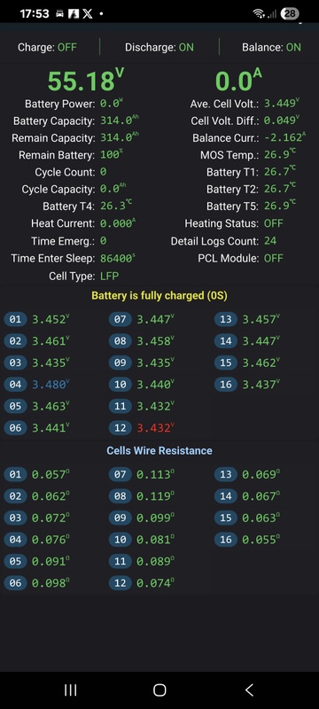

  • blaaspijp
  • Laatst online: 18:38
Mijn gevoel zegt dat deze accu nog niet vol zit. Alleen stopt de JK-BMS met laden.
Kan iemand mij uitleg geven?

blaaspijp schreef op zondag 10 augustus 2025 @ 17:57:
Je moet ook even met je tong voelen 😉.
Mijn gevoel zegt me dat je ergens een CVL van 55.2 hebt staan. Mijn glazen bol is even overbelicht, dus die doet het niet.
Voor de rest echt, jemig mensen geef eens een keer wat info ipv simpelweg een vraag neer te plempen.
[ Voor 12% gewijzigd door V_ger op 10-08-2025 18:48 ]
ZP, Gasloos sinds 2017, Nibe F1155, 12.4kWp 30° O/W + 4.4kWp 0°, 3x Victron MP2-5000 + 60 kWh
Zo te zien is ie aan het balanceren, dat gebeurt volgens mij de eerste paar uur nadat je de ‘vol’ waarde van voltage hebt bereikt (wat je daar ook hebt ingesteld). In mijn handleiding stond dat ik de float waarde daar een tijdje tegenaan moest houden om het initiële balanceren te laten uitwerken, maar er zijn vast andere mensen die dit zich beter herinneren dan ik.

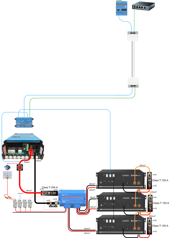

Ik heb al een tijdje een Victron systeem lopen met 1 MP2 en een kist van 15kWh en de bekabeling daarvan is voorzien met M8 ogen. Die 2 zijn rechtstreeks met elkaar verbonden met een Megafuse er tussen en een Smartshunt.
Het was toen allemaal wat spannend en nieuw waardoor ik in eerste instantie gekozen heb om alles "standaard" te houden op M8 en dat is op zich prima(?)
Nu zou ik graag er een extra Class T zekering tussen steken maar het aantal verbindingen en overbrengingspuntjes tot een minimum willen beperken.
Wat denken jullie van dit soort setup
KABEL - M8 oog - Megafuse houder - M8 oog - KOPEREN BUSBAR-tje - Class T houder - M8 oog - KABEL
Het koperen busbar'tje zou ik dan met de juiste diameter doorboren zodat hij lekker snug op de terminals past.
Om geen miserie te hebben met verschillende hoogtes zou ik dezelfde merken houders bestellen zodat die allemaal mooi alignen met elkaar.

HyperBart schreef op dinsdag 12 augustus 2025 @ 13:46:
Die zekering houder heeft M6 aansluit punten, niet M8.
Maar wat is het nut van twee zekeringen na elkaar?
Ik zou er voor kiezen die mega fuse ertussenuit te laten.
Als je zelf geen nieuwe ogen kunt krimpen zijn er vast koppelstrips te vinden.

Ik ben me ook aan het voorbereiden voor een thuisaccu en ben van plan om het zo op te lossen:
Afbeeldingslocatie: https://tweakers.net/i/YKhCoK4OtpsHVvtn37OL_1TQ4-U=/x800/filters:strip_exif()/f/image/O0Z2mJMlgo8gLvByvSZHJhfo.png?f=fotoalbum_large
Met de blauwe schakelaar kan ik de elco's van de Multiplus "opladen" mocht dit nodig zijn. Op de ampère meter kan ik dan zien of de oplading gereed is. Dan kan de hoofdschakelaar ingeschakelt worden en de blauwe schakelaar weer uit (knop kan dan in de stand "OUT", zodat deze uitgenomen kan worden.

Jojan265 schreef op vrijdag 15 augustus 2025 @ 12:50:
Wat ik heb begrepen, moet je bij het opstarten van je MP2 of MRSS eerst de zekering tussen de busbar en de omvormer vervangen door een voorlaad-weerstand. Dus zekering er uit, weerstand er in.
Dan kun je de MP2 of MRRS opstarten, en de condensatoren via de weerstand laten opladen (dat duurt dan wat langer).
Hierna kan de voorraad weerstand los, en kan de zekering weer geplaatst worden.
Of…. Je bent lui _/-\o_ , en je koopt een Lynx BMS die deze stap automatisch voor je doet.
Wat betreft het ontwerp, volgens mij kan je de VM375 direct op de lan-poort bij je hub aansluiten als je niet gebruik maakt van RS485/ve.bus, maar van modbusTCP. Dat scheelt een kabel.
Ik ben zelf niet bekend met de pylontech accu’s. Mijn keuze was om de laagste euro/kwh te vinden mits nog enigszins beheersbaar, en dat ging met een 16kwh DIY JK BMS. Inmiddels bij NKON 1799 euro (of 3399 euro voor 32kwh).
Ik zie geen ontwerp voor het aansluiten op grid. Dat is vaak nog wel een dingetje. AC-in, AC-Out, AC-Out2, 1 fase, 3 fase, Aardlekautomaat verplichting, etc. Hou heel goed rekening met warmte ontwikkeling. MP2 doet significant meer warmte dan MRSS @pvg houdt dit in zijn situatie strak in de gaten en heeft er met extra fans en airflow goed over nagedacht (vind ik).
[ Voor 12% gewijzigd door Beer070 op 15-08-2025 13:28 ]
Je kunt overwegen om op de multiplus gewoon een megafuse te gebruiken, omdat je al Class T fuses hebt op de accu’s. Scheelt een beetje geld en die Class T op de MP voegt in mijn ogen niets toe qua veiligheid.

Q schreef op vrijdag 15 augustus 2025 @ 13:30:
Dit zou inderdaad een megafuse kunnen worden. Ik heb deze zekering bedacht omdat de stroom van de 3 accu's en wellicht in de toekomst 4 theoretisch boven de maximum waarde van de MP uit kan komen (200A). Vandaar de 200A zekering.

Beer070 schreef op vrijdag 15 augustus 2025 @ 13:24:
Hier heb ik juist de weerstanden voor en de blauwe schakelaar. Eerst rode hoofdschakelaar uitlaten (zelfde als geen zekering plaatsen) en de blauwe schakelaar inschakelen. De Elco's gaan laden (stroom zichtbaar). Na x-tijd zal via een e-macht kromme de stroom afnemen en nul worden. Dan kan de rode hoofdschakelaar ingeschakeld worden en de blauwe schakelaar uit.
Ik wil graag via VE.Can communiceren vanwege de 100 ms Refresh rate.
De accu keuze ligt ook nog niet helemaal vast. Ik hou ook zeker de NKON accu's in de smiezen.
Dat staat in een andere tekening, maar vond ik hier nu (nog) niet relevant. Ik wou alleen mijn mogelijke oplossing voor het "laden" kenbaar maken.

Jojan265 schreef op vrijdag 15 augustus 2025 @ 13:59:
Ik had de blauwe schakelaar op mijn telefoon nog niet duidelijk gezien. Prima ontwerp wat mij betreft.
Ik heb de VM ook via ve.can aangesloten. Werkt prima idd.

Ff weer dichter bij het topic: waarom pre-charge weerstanden en schakelaars toevoegen? Is toch niet nodig:
Schakelaar aan zetten (met BMS-en uit) en daarna de BMS-en inschakelen. De BMS-en voorkomen de inschakelpiek door ingebouwde stroombegrenzing (iig bij de JK BMS).
