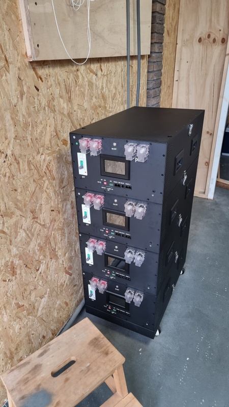

  • sjorsjuhmaniac
  • Laatst online: 21:12
pvg schreef op woensdag 9 juli 2025 @ 09:23:
Ja… bij een interne sluiting / thermal runaway komt er waterstof vrij (plus andere gassen waar mensen het slecht op doen, CO en HF bijv.). Je wordt dus of uit je bed geblazen door een waterstofexplosie, of je wordt vergiftigd. Bij mij staat de accu niet in huis.
Voorbeeld bron: https://www.sciencedirect...abs/pii/S2352152X23017206
Heb je wat foto’s van je opstelling? Ik wil ze ook buiten zetten.
  • pvg
  • Registratie: Juli 2022
  • Laatst online: 22:51
pvg
sjorsjuhmaniac schreef op woensdag 9 juli 2025 @ 13:22:
Dit kun je niet echt "buiten" noemen: is een geïsoleerd vrijstaand huisje.
Schoonmoeder vond het te klein om in te wonen... :+
Foto is nog zonder fan. Inmiddels zit er een fan linksonder.
Nog voldoende plaats voor een evt 2e accu.
Afbeeldingslocatie: https://tweakers.net/i/9qgO0IGNNiUH1bgedwlvn9jjaJY=/232x232/filters:strip_icc():strip_exif()/f/image/fiAvX1rNGgOIKNGQ6G1nbrHz.jpg?f=fotoalbum_tileAfbeeldingslocatie: https://tweakers.net/i/wQJyTMYvHvLVIbfadr3x2Wk1OM8=/232x232/filters:strip_icc():strip_exif()/f/image/ZlQHKPqDXh1uomF9OIlfnwNw.jpg?f=fotoalbum_tile
[ Voor 3% gewijzigd door pvg op 09-07-2025 13:58 ]

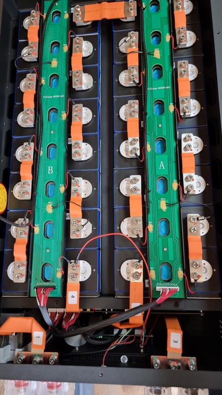

  • sjorsjuhmaniac
@0xygen @ger356 @Japie.G @scsirob
Ik was ook aan het kijken naar de yixiang boxen.
In de review van off-grid garage werd aangehaald dat in de V2 de bekabeling nogal krap bemeten is, 25mm2 wat overeen zou komen met 129A. De breaker is 250A dus de kabels gaan voordat de geinstalleerde breaker afslaat. In de V1 waren het flexible busbars met wel voldoende capaciteit.
Hebben jullie V2's? Hebben jullie busbars of kabels? hebben jullie hier zelf op gelet?
  • 0xygen
  • Laatst online: 10-06 15:34
sjorsjuhmaniac schreef op zaterdag 12 juli 2025 @ 17:59:
Ik heb dat inderdaad ook gezien. Maar het lijkt erop dat er momenteel een verbeterde V2 op de markt is.
Zelf heb ik 4 boxen rechtstreeks bij Yixiang besteld via Alibaba. Deze worden geleverd met afgemonteerd BMS met bushbars. (zoals in deze review van Off-grid garage) Als dat niet het geval was, had ik de interne bekabeling willen vervangen.
  • blaaspijp
  • Laatst online: 20:24
Ik heb net de v2 geïnstalleerd . Ik vind het er goed uit zien allemaal.

  • blaaspijp
Ik heb de doorsnede van de bushbarrs niet gemeten. Maar als ik nu moet gokken zou ik 18mm breedt en iets meer als 2mm dik.

  • Japie.G
  • Laatst online: 22:55
Inderdaad, de huidige versie heeft weer prima busbars. Kijk maar wat verder bij de video’s van offgrid garage, daar zegt andy dat ook 😉

  • scsirob
  • Laatst online: 19-05 22:24
Mijn V2 boxen werden met die dunne kabeltjes geleverd, maar de leverancier stuurde een set busbars mee. Die heb ik geïnstalleerd, werkt prima. Tijdens flinke belasting worden ze niet warm.
Vriend van mij heeft recent ook een set aangeschaft, die boxen kwamen met de busbars al geïnstalleerd. Wel even met een momentsleutel de montage checken, één van de bouten zat niet goed vast.
