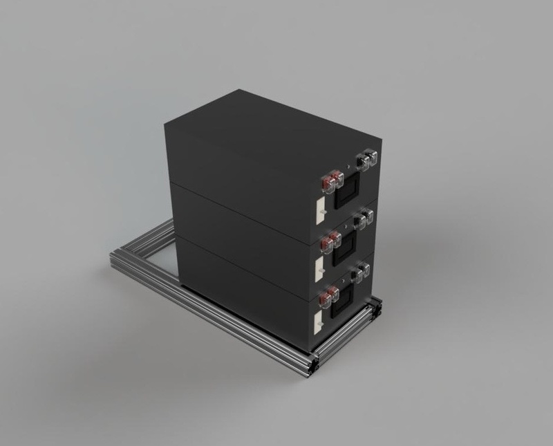

Afbeeldingslocatie: https://tweakers.net/i/MGY_ibfSONKhlInHAzk4NgJ0Lyc=/800x/filters:strip_icc():strip_exif()/f/image/BCspCds6yLrt74ukuLWAEVnr.jpg?f=fotoalbum_large
Zo wil ik het gaan maken.

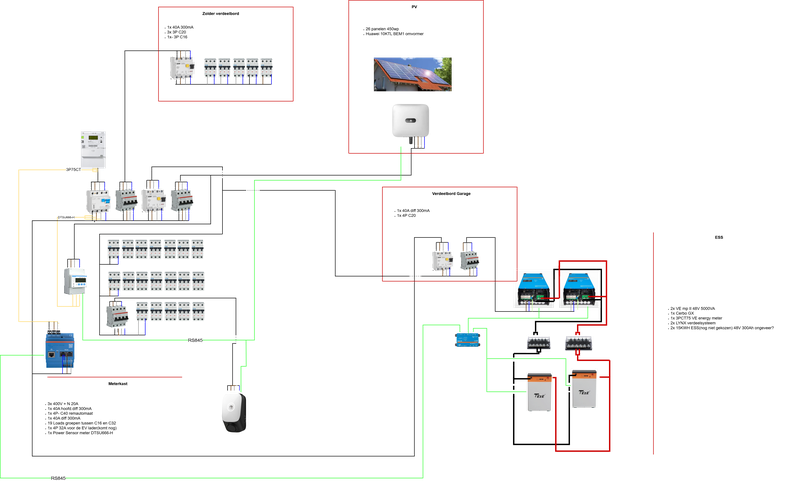

Hallo iedereen, Ik lees al een tijd mee op tweakers over het victron mp ii systemen en al hele tijd bezig met onderzoeken en opstellen van een ontwerp voor mijn eigen situatie, Ik heb uiteindelijk een ideetje opgebouwd voor een zelfgebouwd opslagsysteem om optimaal gebruik te maken van mijn zonne-energie. Momenteel heb ik een Huawei 10kW-omvormer in gebruik, maar de bijhorende batterijen zijn helaas erg prijzig. Daarom ben ik op zoek gegaan naar alternatieven.
Mijn voorkeur is om zelf op te bouwe(naar het mogelijke) en het pas in gebruik nemen na goedkeuring door een erkende keurder.
Ik voeg een schema toe van mijn opstelling (de meeste onderdelen bestaan al in de praktijk):
EV-charger + Victron MultiPlus II Setup
Alles wat u ziet in het schema is reeds geïnstalleerd en goedgekeurd, met uitzondering van de volgende onderdelen:
1. Het extra verdeelbord dat ik wil plaatsen in de garage, inclusief de verbinding tussen de hoofddifferentieelschakelaar en de automaat in het garageverdeelbord (hierover heb ik twijfels of mijn aanpak correct is).
2. De Victron-omvormers (3x 3000VA) of (2x 5000VA) en ESS-opslag (2x 15kWh, merk nog niet gekozen), die in de garage zullen worden geplaatst (afstand: ca. 10 meter van de meterkast).
3. De EV-lader, die binnenkort aangesloten wordt.
Mijn vragen aan u
Is dit plan technisch haalbaar?
Ziet u fouten of zaken die ik beter anders aanpak?
Kan de DTSU666-H energiemeter en de Victron 3P75CT storingen veroorzaken als ze beide worden aangesloten aan het begin van dezelfde kabels net na de hoofddifferentieelschakelaar?
Is het voldoende om de drie omvormers te beveiligen met één 4-polige automaat, of beveiligt men ze beter elk afzonderlijk
Voor de beveiliging van de 48V 300Ah ESS-batterij wil ik een Victron Lynx gebruiken. Is dit veilig genoeg, of raadt u een ander systeem aan?
Kan ik de Victron 3P75CT direct aansluiten aan de hoofddifferentieelschakelaar, of vormt de afstand van ongeveer 10 meter tot de Victron-omvormers een probleem voor een correcte werking?
Alle feedback is welkom. Ik leer graag bij en wil dit project zo veilig en efficiënt mogelijk uitvoeren.
Alvast bedankt!
Mocht er iemand tips hebben over bovenstaande hoor ik het graag vooral over de werking tussen de 2 energie meters van huawei en victron :)

Is de Huawei energiemeter verplicht? Voor inzicht in je verbruik kan je ook 2 Victron meters gebruiken, dan zie je de energie netjes in je Cerbo.
De overtollige stroom van je Huawei kan je opslaan in je accu.

De Huawei energiemeter is nodig voor de load balancing van de EV lader anders kon ik hem eruit halen in dit geval

Ik heb ook een balancer voor mijn laadpaal. Als dat echt een probleem wordt dan heb ik nog de keuze om de 1 in de meterkast en de ander in de garage te plaatsen. Dan zit er iig 5 meter kabel tussen.

Als ik het goed begrepen heb, is wat ik in mijn gedeelde schema heb gedaan eigenlijk is goed, toch? Ik had ook overwogen om mijn meter aan te sluiten op de kabels die van de grid-diff-schakelaar naar het verdeelbord in de garage lopen, maar ik was bang dat dit zou conflicteren tussen die twee, aangezien beide systemen strijden om de overschot. De bedoeling is dat het Victron-systeem de ESS overdag laadt, wanneer we niet thuis zijn. De EV-lader zal dan inactief zijn en pas vanaf 17:00 uur gaan laden, dan is de ESS tegen die tijd al opgeladen. Ik heb de trainingen van de Victron Energy Professionals gevolgd, en volgens hen is de 3P-CT75 niet nodig als ik de Huawei direct op de Victrons aansluit, dus dat is ook een mogelijkheid. Alleen wordt het dan misschien wat complexer met die DTSU-666-H. :P

Ik zie een paar dingen.
Je pakt stroom voor de MP2 voor je hoofdschakelaar. Dit zou ik niet doen. Men verwacht namelijk dat alle stroom er af is al de hoofdschakelaar uit is.
Dan teken je de Victron meter bij de cerbo in de buurt. Die zou ik naast je hoofdaansluiting tekenen en daar ook zijn voeding vandaan laten halen.
Verder is het MP2 systeem alleen met AC-IN verbonden. En zit er geheel geen AC-load achter de MP2.

Klopt wat u zegt, ik zie het nu pas. Ik heb het inmiddels aangepast en hoop dat het nu wel in orde is. De 3P-CT75 had ik in eerste instantie bewust daar geplaatst, maar ik had al een voorgevoel dat het niet correct was. De reden is, zoals ik eerder al aangaf, de angst voor een conflict tussen de werking van de VE-energimeter en die van Huawei.Afbeeldingslocatie: https://tweakers.net/i/zz1Q67SaWZeSKX2-QQArrsskikk=/800x/filters:strip_exif()/f/image/x0XMWGq724WGSWzACJF3vq9e.png?f=fotoalbum_large
Afstand garage naar meterkast is 3 meter
Die DC schakelaars tussen de lynx en de multiRS kun je weglaten. Die ga je nooit gebruiken.
Je hebt nu geen mogelijkheid om de multiRS te bypassen als je onderhoud wilt plegen of als een multiRS stuk is.
In je meterkast kun je daarvoor een 3 standen schakelaar sft440 gebruiken.
Kia e-niro, smartEVSE, SolarEdge O/W 3/4 kW, Ferroli wpb 90 lt., Daikin 4kW monoblock, Victron MP2-5000 + 15 kWh, gasloos 2023

Ik zit alleen met het volgende.
Als iemand die de installatie niet kent de omschakelaar omzet met de MULTI RS ingebruik. Veroorzaak ik dan geen kortsluiting?
Want dan krijg ik stroom vanuit de MULTI RS welke op de accu werkt.
En vanuit het NET op dezelfde draad.
Hoe is dat dan op te lossen?
Dat zou met een extra hoofdschakelaar kunnen maar dan moet je eerst de toevoer vanuit de MULTI RS uitzetten voordat je de omschakelaar overzet.
Home Assistant Y. , Victron MultiRS (3x) + 64kWh (Yixiang MB31), 4kWp Enphase, 4,5kWp Solis.
  • blaaspijp
  • Laatst online: 17:03
Laat maar.
Ik moet natuurlijk de omschakelaar de andere richting op gebruiken.
2x een voeding en 1x een uitgang.
Dom van mij.
  • blaaspijp
Die kan dan op de plek van de hoofdschakelaar in de meterkast.
1x voeding vanuit net.
1x voeding vanuit M.RS
1 uitgang naar woning.
Klopt dat?
  • sandergar
  • Laatst online: 17:46
blaaspijp schreef op maandag 30 juni 2025 @ 06:43:
Klopt dat?
Misschien gewoon even dit topic geheel lezen? Heel leerzaam.
Voor een schema met de wisselschakelaar : https://gathering.tweaker...message/82295298#82295298
Staat ook beschreven in het Vicrron wiring document.

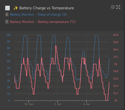

Mijn ervaring tot nu toe: accu laden met ca 60A (0.2c, 3-3.5kW) doet de temperatuur stijgen met ca 5-10C (eerste metingen). Die wamte zit instantaan in de accu (daar waar die ontstaat). Vervolgens duurt het bijna een dag om weer af te koelen. Bij temperaturen zoals deze dagen kom je dan al snel rond de 40C uit. Als je de belasting zou verdubbelen, wordt de warmte ontwikkeling in de accu 4x zo groot (P=I^2*R) en zou je de temp beveiliging in de BMS aantikken. Je kunt dus heel weinig met 2 of meer multiplussen/RSen op 1 accu van 16kWh. (Hier ook 3 fasen solaredge, inductieplaat en EV lader. Noodstroom alleen als het echt lang gaat duren: dan knoop ik de AC out aan alle 3 de fases. 😉)

Ben nu ook bezig met zo'n setup. Spullen binnen, en lekker aan het bouwen, ondertussen lekker aan het designen om alles een beetje mooi in een meubel weg te werken. Voor nu was de bouw van een DIY accu met MB31 cellen in een yxian v2 box een feestje om te doen. Echt leuk!
Afbeeldingslocatie: https://tweakers.net/i/PCIgzK4N-l-x_rxTTKJSjAWxZDU=/800x/filters:strip_icc():strip_exif()/f/image/0AL3R0aYpgEpkCzII2w6QRfu.jpg?f=fotoalbum_large
Afbeeldingslocatie: https://tweakers.net/i/C1GzMMJaLOy8DxVnL3oQ7zza0Ug=/800x/filters:strip_exif()/f/image/UaaYx8DZx31SguRSY0CWWVp8.png?f=fotoalbum_large
work in progress
Interessant. ik had nog niet bij de warmteontwikkeling stilgestaan als instant beperkende factor.
Is actieve accu koeling iets wat ik op dit topic gemist heb? Wellicht voor mijn tijd dat ik hier kijk…
Note to self: uitzoeken of een airco voor de accu’s rendabel is..
Wat betreft sizing: Mijn verwachte piek nacht gebruik is niet (ver) boven 1kw, en overdag zou alles uit mijn pv moeten komen. Daarom vond ik de multi rs een leukere optie, omdat die instant de eigen mppt’s kan downscalen om de oplaadspanning te reguleren. Scheelt veel accu’s kopen die relatief duur zijn (15kw piek pv voor de prijs van 16kwh accu)

Bijzonder. Ik heb het voor mijn systeem ook geplot (2x YiXiang, 32kWh totaal) waarbij regelmatig 90A charge current aangetikt wordt. Ik zie wel temperatuurschommelingen, maar niet zo steil als bij jou. Het lijkt meer met de buitentemperatuur mee te lopen.
Onderstaande plot is mijn state of charge vs batterij temperatuur, gemaakt met de nieuwe AI widget generator van Victron (geinige tool trouwens):
Afbeeldingslocatie: https://tweakers.net/i/emx0j4wfjSp-iFvgjOfKfiS3TX0=/fit-in/4000x4000/filters:no_upscale():strip_exif()/f/image/sIDdzhFSqBCq9JLHYpET0868.png?f=user_large

scsirob schreef op zaterdag 5 juli 2025 @ 14:35:
Inmiddels de koeling van het betterijhok verbeterd, zodat de luchttemperatuur meer gelijk blijft met de buitentemperatuur.
Volgens mij heb je vergelijkbare temperatuurstijgingen: ca. 5 graden. Je laadt 2 accu’s met 90A, dus 45A per accu? Dat zou het verschil in steilheid verklaren: ik laad met 60-70A in 1 accu, dus dat is al snel (1.5^2 ~) 2x zoveel energie per tijdseenheid.
Afbeeldingslocatie: https://tweakers.net/i/maYygtqU6vo_LESMTmvy6xPRDbg=/x800/filters:strip_exif()/f/image/d6IFt0PQe1OjPE0XUGikY7kR.png?f=fotoalbum_large
  • scsirob
  • Laatst online: 14-07 21:55
Dat klopt, 45A per accu. Maar een groot deel van het temperatuurverloop lijkt uit de omgevingstemperatuur te komen.
Je formule begrijp ik niet helemaal. 1.5x de stroom bij vrijwel gelijkblijvende spanning levert toch geen kwadratisch energieverloop op?
To terminate or not to terminate, that's the question...
  • pvg
  • Registratie: Juli 2022
  • Laatst online: 18:48
pvg
scsirob schreef op zaterdag 5 juli 2025 @ 16:36:
De ondergrens van de temp wordt natuurlijk door de omgeving bepaald. De delta T door laden telt daar gewoon bij op en dat is grofweg 5C voor 50% lading.
De warmte ontwikkeling in de accu is I^2*R. R is de interne weerstand van de accu. 2x zo grote stroom levert 4x zoveel warmteontwikkeling [W] (maar de laadtijd halveert).
Ik verwacht daarom dat de piek delta T na laden ongeveer lineair gaat met de laadstroom: 2x zo grote stroom, geeft 4x zoveel warmteontwikkeling [W=J/s] in de helft van de tijd. Dus 2x zoveel Joules.

The-Source schreef op maandag 7 juli 2025 @ 18:39:
Thuisaccu
Op telefoon moeilijk om fotos in juiste volgorde te zetten maar mijn accu is binnen :)
Waren helaas geen zwenkwielen of wellicht moesten die eerst ontgrendeld worden maar was allang blij dat hij rechtop stond. Met een kleine 120kg is dat toch aan de zware kant.
De ophang beugel ga ik niet gebruiken maar montage materiaal wordt er wel voor meer geleverd, zelf een programmer usb kabeltje. Display is touchscreen
Mooi ding! Welke BMS zit erin? Toevallig de JK inverter BMS?
Thuisaccu
Mooie behuizing.
De BMS is een van Tian Power. Als de BMS de Victron aanstuurt zal die begrenst zijn. Wat ook beter is voor de levensduur van je cellen om de 10.000 cycles te halen.

  • The-Source
  • Laatst online: 17:14
fhblammers schreef op maandag 7 juli 2025 @ 20:49:
Ik weet dat, (nog) niet. Kan met Bluetooth ook verbinden met behalve protocol wijziging naar Victron heb nog niet verder gekeken.
Nu eerst bekabeling gaan inrichten nu in de fysieke afmetingen heb. Wil ook morgen eens meten aan de accu zijde hoeveel V er nog op de polen staat na afschakelen. Zonder belasting bleef dat op 2.3v staan en denk zelf dat het een condensator is geweest dus dat zou morgen lager moeten zijn of zelfs 0v.
Taal fouten inbegrepen ;)
