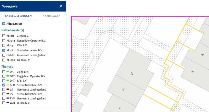

Eigenlijk blijf ik nu ff zitten/doe ff niets omdat ik o.a. aan het uitzoeken ben óf ik mijn saldeertegoed verlies, maar dus ook om te kijken wel risico ik loop (fysiek, niet juridisch) bij verwijdering van de gasleiding mocht deze dwars door de voortuinen lopen.
dat laatste heb ik nu via kadaster iig duidelijk :
Afbeeldingslocatie: https://tweakers.net/i/v3mbhk05HUkRJSZjv1Ti3BFLPEg=/800x/filters:strip_icc():strip_exif()/f/image/WOSu4ArdqvYEcm8j0l1KRFU1.jpg?f=fotoalbum_large
Klopt achteraf ook wel, leidingen zijn een aantal jaren geleden al eens vervangen herinner ik me nu...

Zojuist de route doorlopen mijnaansluiting.nl, niet akkoord gegaan met de voorwaarden overigens. Er wordt ook gevraagd in hoevere de voorbereidingen gereed zijn, waarop ook 'weet ik niet' ingevuld mag worden. Maar daar staat bij dat het tracé (voor de leidingaanleg :P ) vrij moet zijn van obstakels, waaronder bestrating. Naast het feit dat ze het hier al hebben over leidingaanleg terwijl de aanvraag voor verwijdering is, kan ik niet zomaar mijn bestrating eruit halen. Dit kan pas op het moment van verwijdering waarna ook gelijk de bestrating er weer in moet. Al met al wordt er gevraagd met iets akkoord te gaan wat onduidelijk is, gegevens delen met aanbieders en partijen die betrokken zijn bij uitvoering EN prijsbepaling (en dat laatste: voor wie?), maar wordt er ook nogal wat van de aanvrager gevraagd. Misschien dat ze er niet op terugkomen, maar het kan wel. Daarbij klopt het textueel niet, ik vraag een verwijdering aan, een geen aanleg. Behoorlijk digitaal systeemdenken dit.
Afbeeldingslocatie: https://tweakers.net/i/3KEbbxSwqEfV-cL0_SuQ9fwOLAY=/800x/filters:strip_exif()/f/image/TcB2uD4RWpo5hgYylib2XGNu.png?f=fotoalbum_large
Of, zoals hier eerder is aangegeven, via een email opzeggen is niet mogelijk in verband met veiligheid, maar een aanvraag via mijnaansluiting.nl maakt het allemaal veilig.
