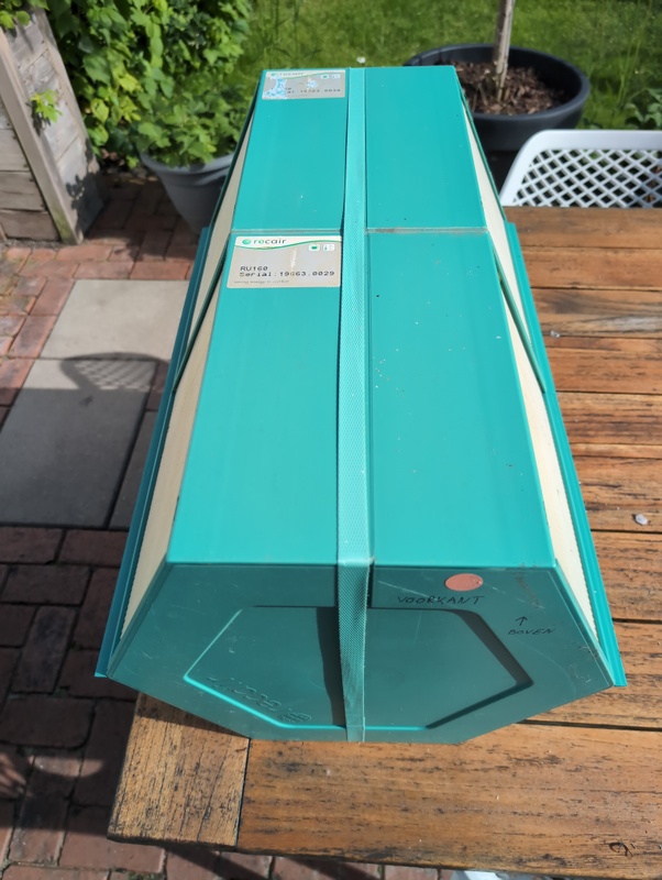

Beetje offtopic: Ik vond nog een licht gebruikte warmtewisselaar in de garage. Past dus in de Orcon HRC toestel. Mocht iemand interesse hebben voor een leuk prijsje is ie van jou.Afbeeldingslocatie: https://tweakers.net/i/OkqyMh60pWLVdycbO1eeuUtdDO4=/x800/filters:strip_icc():strip_exif()/f/image/fm9NMEl9LAW19CkAvj0RIMaW.jpg?f=fotoalbum_large
[ Voor 50% gewijzigd door Vaevictis_ op 15-06-2026 19:41 ]

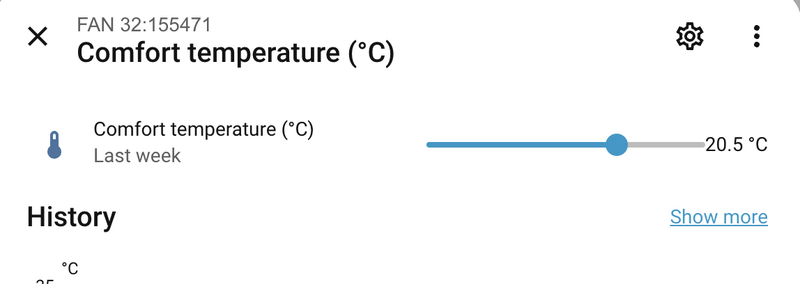

Je kunt onderstaande commandos gebruiken met HA + ramses. Het is wel belangrijk om de 37:168272 (REM) en 32:155471 (FAN) aan te passen naar jouw nummers.
Zoals boven gezegd kan je ook de conform temperatuur veranderen. Deze heb ik zelf op 20.5 staan ipv standaard 23 (of 22). Dit verander ik via de ramses integratie slider:

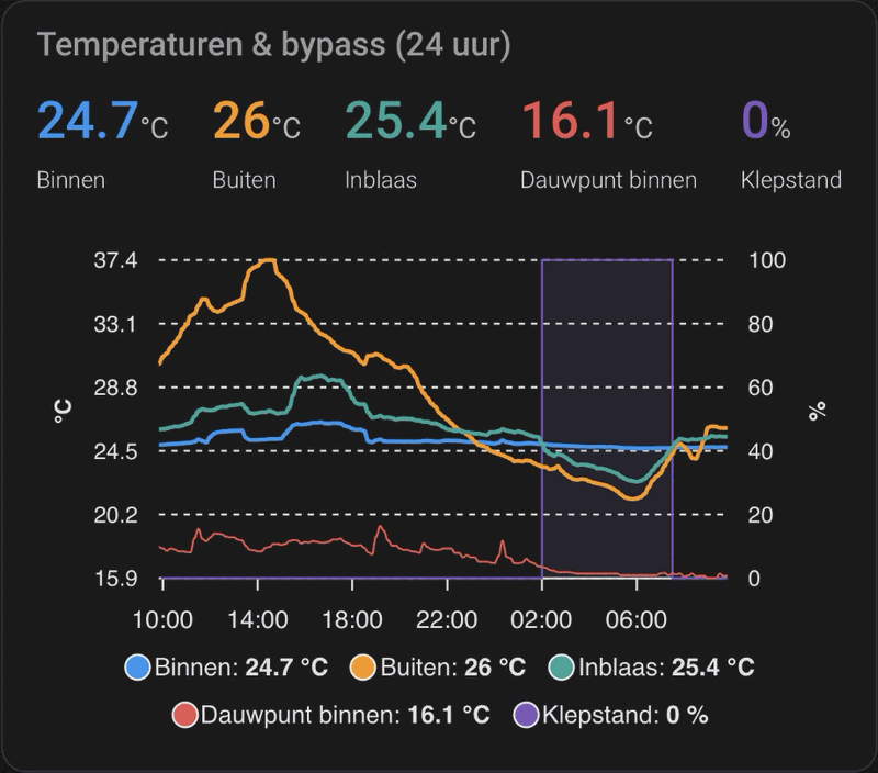

Dit is de sensor die ik gemaakt heb (in samenwerking met Claude en Gemini, de em-dashes verraden het al een beetje ;) ):
YAML:
24
25
26
27
28
29
30
31
32
33
34
35
36
37
38
39
40
41
42
43
44
45
46
47
48
49
50
51
52
53
54
55
56
57
58
59
- sensor:
  - name: "Bypass Smart oordeel"
    unique_id: bypass_smart_oordeel
    state: >
      {% set mode = states('input_select.bypass') %}
      {% if mode == 'Auto' %}
        auto — WTW beslist zelf
      {% elif mode == 'Open' %}
        open — handmatig
      {% elif mode == 'Dicht' %}
        dicht — handmatig
      {% elif mode == 'Smart' %}
        {# ── Sources ── #}
        {% set indoor       = states('sensor.orcon_wtw_indoor_temperature') | float(none) %}
        {% set outdoor      = states('sensor.orcon_wtw_outdoor_temperature') | float(none) %}   {# ← MVHR outdoor intake sensor #}
        {% set rh           = states('sensor.orcon_wtw_indoor_humidity')     | float(none) %}
        {% set supply       = states('sensor.orcon_wtw_supply_temperature')  | float(none) %}
        {% set bypass_pos   = states('sensor.orcon_wtw_bypass_positie')      | float(none) %}
        {% set cooling_mode = states('sensor.autotemp_cooling_mode') == '1' %}
        {# ── Thresholds (tunable) ── #}
        {% set upper_threshold     = 23   %}   {# indoor above this → cooling needed, free cooling allowed #}
        {% set lower_threshold     = 20   %}   {# indoor below this → overcooling, close bypass #}
        {% set cooling_margin      = 1.5  %}   {# free cooling only if outdoor <= indoor - this #}
        {% set small_margin        = 0.5  %}   {# outdoor above (indoor - this) → not cool enough #}
        {% set condensation_margin = 1    %}   {# PREDICTIVE: do not open if outdoor <= dew_point + this #}
        {% set supply_margin       = 1    %}   {# SAFETY NET: close if supply < dew_point + this #}
        {# ── Magnus-Tetens Coefficients (for dew point) ── #}
        {% set m_a = 17.625 %}
        {% set m_b = 243.04 %}
        {% if indoor is none or outdoor is none or rh is none or bypass_pos is none %}
          {% set hold = 'open' if (bypass_pos is not none and bypass_pos > 50) else 'dicht' %}
          {{ hold }} — gegevens onbekend (vasthouden)
        {% else %}
          {% set current_state = 'open' if bypass_pos > 50 else 'dicht' %}
          {# Dew point via Magnus on MVHR return air (indoor + RH) #}
          {% set g = (m_a * indoor / (m_b + indoor)) + log(rh / 100) %}
          {% set dew_point = m_b * g / (m_a - g) %}
          {% if not cooling_mode %}
            dicht — geen koelmodus
          {% elif indoor < lower_threshold %}
            dicht — overkoeling
          {% elif current_state == 'open' and supply is not none and supply < (dew_point + supply_margin) %}
            dicht — condens (inblaas te koud)
          {% elif outdoor <= (dew_point + condensation_margin) %}
YAML:
24
25

- sensor:
    state: >
        open — handmatig
        dicht — handmatig
        {# ── Sources ── #}
        {% else %}
            dicht — overkoeling
            dicht — condens-bescherming
          {% elif indoor > upper_threshold and outdoor < (indoor - cooling_margin) %}
            open — vrijkoelen
          {% elif outdoor > (indoor - small_margin) %}
            dicht — niet koel genoeg
          {% else %}
            {{ current_state }} — wachtstand (vasthouden)
          {% endif %}
        {% endif %}
      {% else %}
        auto — onbekende modus
      {% endif %}
Ik heb een automation die deze sensor gebruikt, maar die ben ik nog een beetje aan het opschonen. Dit geeft denk ik al een aardig beeld.

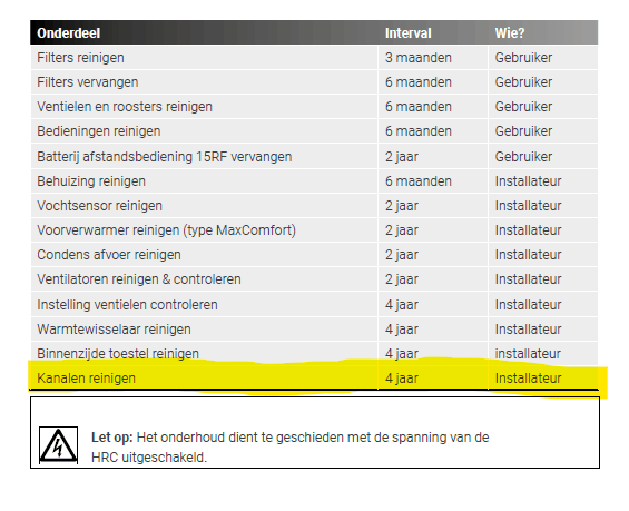

Deze kan net zo vies worden als de kanalen waardoor de lucht wordt aanzogen.
Daarom is het advies ook om elke 4 jaar de kanalen te laten reinigen door de installateur.
En ik kreeg er nog een plaatje bij:
Afbeeldingslocatie: https://tweakers.net/i/hhQtdiyu5O-LfK-8OMwWjBdLJVQ=/fit-in/4000x4000/filters:no_upscale():strip_exif()/f/image/iEqF7THtbbYwe1fHLYtyVC7P.png?f=user_large
Enerzijds een beetje een flauw antwoord, anderzijds heeft hij natuurlijk wel een punt: alle kanalen in huis worden ook niet gefilterd :)
Edit: ik zie nu dat ik twee keer per jaar de installateur langs moet laten komen om de behuizing te laten reinigen :D

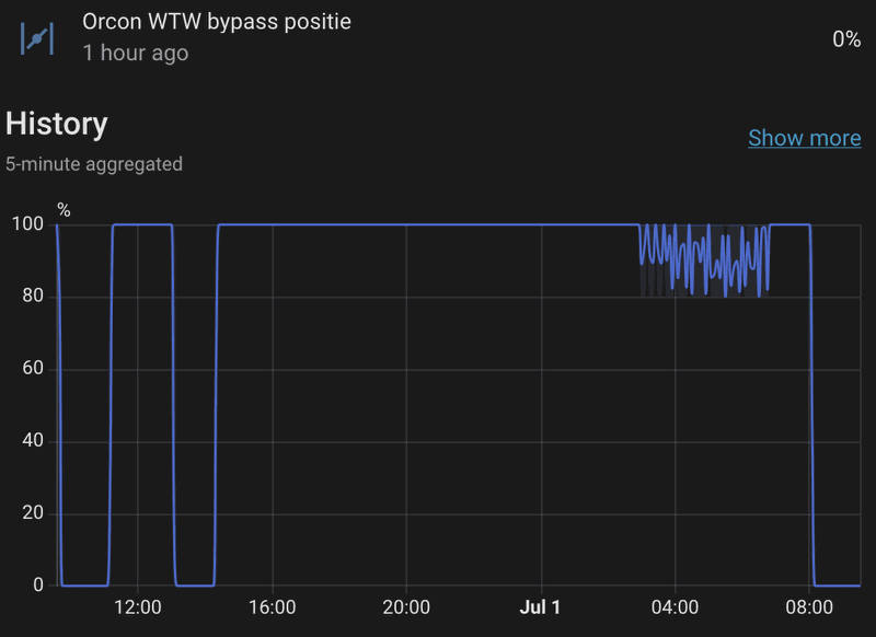

Ik bestuur mijn bypass nu al een tijdje met mijn eigen "smart"-logica in Home Assistant, die kijkt naar binnentemperatuur, buitentemperatuur en dauwpunt. Dat werkt prima, in de nacht komt er lekker koele lucht mijn slaapkamer in. Niet genoeg om de temperatuur significant te laten dalen, wel een aangenaam briesje:
Afbeeldingslocatie: https://tweakers.net/i/W_4bxzxLpYI4-gq6fUfwXdxTfMk=/800x/filters:strip_exif()/f/image/MdAm7VmZgRSn8uL2beYcm9qI.png?f=fotoalbum_large
Hier zie je een grafiek van een paar dagen geleden. Zodra de buitentemperatuur (aanzuig buiten) gedurende langere tijd 1,5 graad onder de binnentemperatuur (aanzuig binnen) zit, gooit hij de bypass open. Dat zie je hier gebeuren vanaf ongeveer 0200 uur, in de loop van de ochtend gooit hij hem weer dicht. Er zit wat logica in om te zorgen dat hij niet gaat klepperen, een soort "wachtstand" dus.
Nu heb ik, als test, afgelopen nacht mijn smart logica uitgezet en de bypass weer op auto gezet, dus de controle bij de WTW zelf. En wat er toen gebeurde zal je doen verbazen ;)
Afbeeldingslocatie: https://tweakers.net/i/t6e-snILCy9qs58IQ35foCHYVP0=/800x/filters:strip_exif()/f/image/CV7q51wGTkocBDDJOd0HU9xL.png?f=fotoalbum_large
De Orcon is midden in de nacht continu de klep op 80% open, en vlak daarna weer 100% open aan het zetten. Dus precies het klepperen dat ik met mijn smart-logica probeer te voorkomen (omdat ik bang ben dat de klep-motor slijt als ik dit heel vaak doe). Vanochtend rond 0800 uur is hij wel volledig dicht gegaan, dat staat hij nu nog steeds. Wat ik eigenlijk ook vreemd vind, want de buitentemperatuur ligt nu nog best een stuk onder de binnentemperatuur.
Dit roept bij mij een paar vragen op, ik ben benieuwd of iemand hier daar iets van vindt:
1. Waarom gooit de Orcon de klep maar voor 80% open? "Een beetje bypass" lijkt me vrij zinloos.
2. Wat is überhaupt de bypass-logica van de Orcon zelf? Ik heb het hier of in het Ramses-topic langs zien komen, maar ik kan het niet meer terugvinden. Zie ook dit:
RusFighter schreef op maandag 25 mei 2026 @ 09:28:
Ik heb ergens in een andere topic (Ramses) gezien wat de formule was wanneer de bypass open gaat. Het zou fijn als iemand deze hier ook benoemd.
Ander ding over bypass is dat de afzuigende lucht uit de woning bij mijn unit (Orcon Optiair) niet door de filter gaat als de bypass open staat. Risico hiervan is dat de afzuigende ventilator sneller vies wordt.

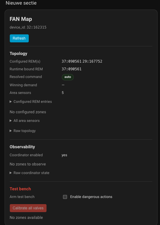

@Wimpie70 bedankt voor ramses_extra.
Ik gebruik ramses extra 0.20.11 en ramses 0.57.10 alleen de fan map blijft leeg. De comfort temperatuur resolved ook niet (wel op ramses_cc is beschikbaar als entity). Ik heb nu via settings van ramses_Extra de comfort temperatuur entity alsnog ingesteld. De fan map blijft volledig leeg. Weet jij hoe dit komt en wil je bepaalde logging hebben?
Ik heb op ramses_cc bij geavanceerde opties:
Schakel send_packet service in om maatwerk-berichten te versturen: aan
expressie: 31DA|10D0
Afbeeldingslocatie: https://tweakers.net/i/p8sj8APWNWT3DxRcOJsgHzXG5oY=/fit-in/4000x4000/filters:no_upscale():strip_exif()/f/image/ALtIjVnmFQJJosA9QBVUAOYG.png?f=user_large
Afbeeldingslocatie: https://tweakers.net/i/tT9WemdCjNPCnnPtc0Swh2IBOug=/x800/filters:strip_exif()/f/image/IcQ418B5apD0pjCU3WBuMmq1.png?f=fotoalbum_large
Dit is mijn ramses schema:

  • Wimpie70
  • Registratie: Mei 2025
  • Laatst online: 08:32
Wimpie70
@wesleym Dank voor je bericht, ik heb een issue aangemaakt (https://github.com/wimpie70/ramses_extras/issues/102) zodat je (en ik) het kunnen volgen.
Ik ben op het moment druk met PR's voor Ramses RF, en af en toe is er ook een pre release van _extras (0.20.13 is net uit), dus het zou kunnen dat het inmiddels weer werkt.
De comfort temperatuur is idd iets veranderd ivm timing bij de opstart. Probeer eens de parameters te verversen (Hvac Fan card, tandwieltje voor opties).
Ik heb al even niet meer naar de FAN Map gekeken. Deze heb ik gemaakt om DIY zones te kunnen checken, eigenlijk als voorbereiding van een 2e systeem dat ik nog moet aansluiten.
Als Ramses RF (dit is de basis, met veel veranderingen deze periode) wat verder is, zal ik hier weer naar kijken.
[ Voor 10% gewijzigd door Wimpie70 op 08-07-2026 15:39 ]

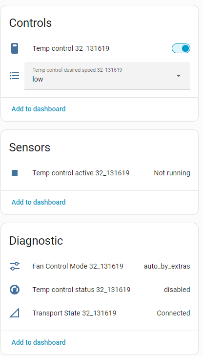

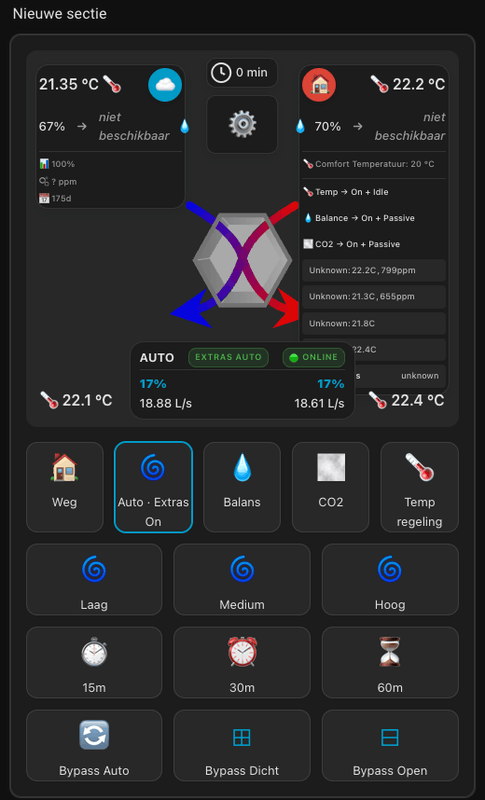

Ik heb de laatste (pre)releases geinstalleerd en zie nu bijvoorbeeld dit. Lijkt me dat dit onjuist gedrag is. Hij zou nu toch de bypass open moeten gooien om koelere buitenlucht naar binnen te blazen?
Afbeeldingslocatie: https://tweakers.net/i/2XvdcT3XOBDYsbz-nlxhS3Yowqw=/fit-in/4000x4000/filters:no_upscale():strip_exif()/f/image/kry6AEH4ZNXBWpZZ0meg7OA0.png?f=user_large
  • Wimpie70
Wimpie70
Je moet even op de Temp control button drukken, deze staat op off. Het kan even duren voordat de bypass visueel op open staat.
Maar misschien is deze uitgezet door een fout in de code. Ik zie dat zelf ook wel gebeuren. Zal daar naar kijken.
Ramses RF - Ramses Extras - Orcon WTW - Duco WTW - esp_9_klep_beregening
  • studiostevus
  • Registratie: April 2022
  • Laatst online: 13-11 18:12

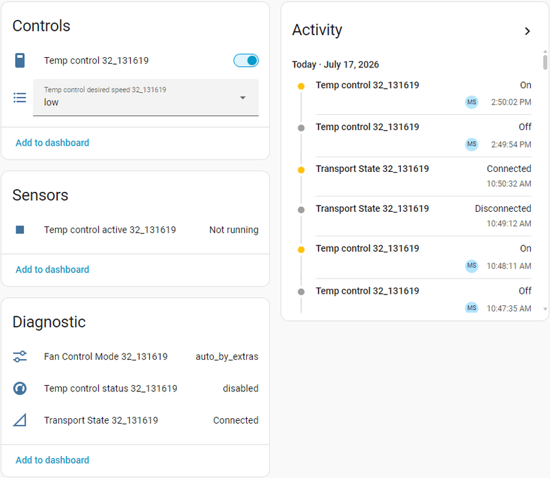

Zit iets raars in.
Ik heb op temp control gedrukt, maar dit lijkt geen effect te hebben (zowel in de interface als op gedrag van de Orcon). Ten tweede ging hij daarna op 'offline' in de interface. Toen hij na een tijdje niet meer online kwam heb ik via de achterkant van Ramses even fan speed op high gezet, wat gewoon lukte (hoorde hem optoeren) en toen kwam hij in de interface ook weer online.
Intussen heeft het drukken op de temp control knop geen effect gehad voor zover ik kan zien. Ook aan de achterkant blijft de 'bypass position' op 'off' (terwijl bypass mode op auto blijft staan).

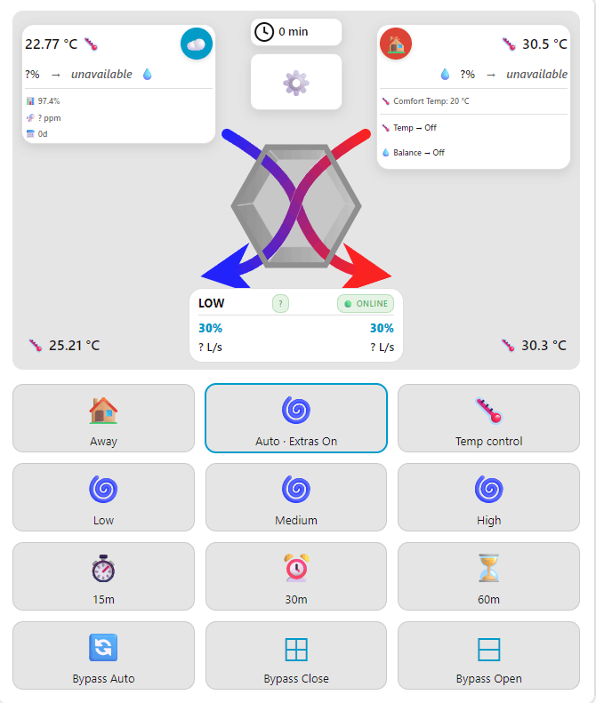

Ik heb 20.16 gedownload (laatste prerelease in HACS van vanochtend) maar nu staat er bij devices dat het 20.15 is.
In elk geval, in deze versie had ik eerste waiting for comfort temp. Het lukt me niet om param 75 in te stellen, dus heb ik een helper aangemaakt. Nu is waiting for comfort temp weg, maar staat er disabled is de status.

Kijk even bij de settings (tandwiel boven-midden) en ververs daar de comf. temp.
Het versie nummer is blijkbaar niet goed doorgekomen, dat kan ik even snel verbeteren. Ik zie dat de Temperatuur Control nog niet goed werkt. Ik moet er even wat langer naar kijken, maar op dit moment gaat Ramses RF voor.

ik heb ze er op staan. Inderdaad kan de bypass nu bedient worden.
Ik zie alleen nog geen activiteit van de temp control. Afbeeldingslocatie: https://tweakers.net/i/7NEC6ZlJx-MhBY7qt1R4KmxL5Pw=/fit-in/4000x4000/filters:no_upscale():strip_exif()/f/image/8Tw5ndKZWpQNBU2RUS99kHjQ.png?f=user_large
  • Wimpie70
Wimpie70
Ik zie dat mijn reactie die ik eerder had getypt niet is geplaatst. (zal wel niet op het knopje hebben geklikt...)
Er was een blokkade door een dauwpunt protectie. Deze werkt niet met jouw FAN (geen luchtvochtigheid sensoren).
De fix zit in 0.20.21

Eea hier doorgelezen en ben benieuwd naar jullie mening. Dit staat er in de handleiding van de maxcomfort 500 die hier is geïnstalleerd:
Automatische modus
In de auto modus draait het toestel op basis van het vochtgehalte in uw woning.De vochtsensor zit standaard geïntegreerd in de HRC en meet het vochtgehalte in de afgezogen lucht van keuken, badkamer en toilet. Als de vochtsensor constateert dat het vochtgehalte stijgt, zal het toestel automatisch naar een hogere stand schakelen. 15 minuten na het douchen of koken schakelt het toestel weer terug naar de vorige stand. Wanneer uw toestel is uitgebreid met een CO2 Ruimtesensor, werkt de automatische modus op basis van het CO2 gehalte. Het systeem kan worden uitgebreid met extra bedieningen/CO2 Ruimtesensoren (tot maximaal 20 bedieningen per toestel)
Zoals ik het begrijp stuurt het apparaat hier dus niet op vochtigheid want er hangen 3 co2 sensoren. Dit vind ik best wel irritant, bij koken of douchen lijkt ie niet harder te gaan draaien in de auto stand. Hiervoor moeten we steeds handmatig ff stand2 of 3 selecteren. Verdiepen in Ramses komt wellicht nog maar dit is dus niet in te stellen? Enige optie is Ramses of CO2 meters eruit slopen? Of kan dit met het orcon display? Is de Co2 meters eruit slopen een groot nadeel? Bij een feestje zet ik em wel met de hand op stand 3?
