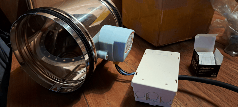

  • Wimpie70
  • Registratie: Mei 2025
  • Laatst online: 19:30
Weer een stapje verder met mn zone project...Klep kan ik na kalibratie op een percentage open of dicht zetten. De 2PM detecteert de eindstanden zelf (de klep onderbreekt de stroom).
220V Klep: ong. 30 euro, shelly plus 2PM - gen 3 ong. 25 euro.
Vooralsnog verbonden via wifi (eigen VLAN).
Nu nog implementeren in Ramses Extras...
Afbeeldingslocatie: https://tweakers.net/i/baKYphueatfJMqi4qezz_GwDoHU=/800x/filters:strip_exif()/f/image/ioAysY7u3Am9oGtpziDCkk5X.png?f=fotoalbum_large
Ramses RF - Ramses Extras - Orcon WTW - Duco WTW
