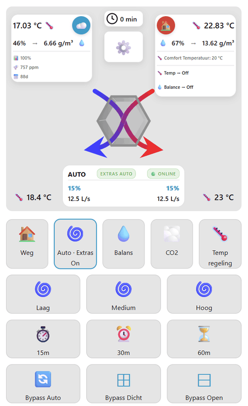

Nieuwe (pre) releases, dus graag testen:
Ramses RF pre-release 0.60.7 met o.a. Zigbee ondersteuning voor meerdere HGI's, lees de release notes voor de rest.
Ramses Extras 0.22.0 met een nieuwe feature: Ramses Device Status Card:
Afbeeldingslocatie: https://tweakers.net/i/-ui4UTRq9aZk-ry_eVKGhl0dp24=/800x/filters:strip_exif()/f/image/GEW7awUqa8XSkSujV0HZahok.png?f=fotoalbum_large

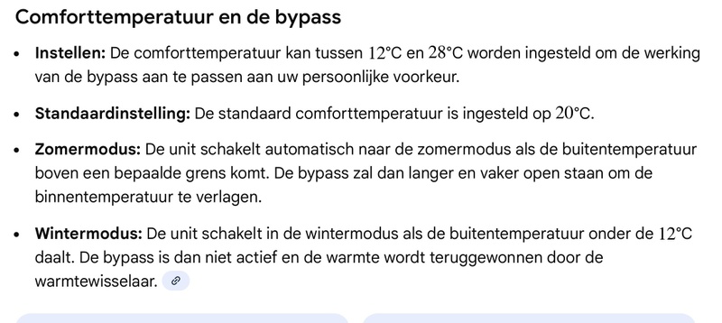

Wellicht kunnen jullie me helpen met onderstaande. We wonen sinds een maand in ons nieuwe huis welke een Orcon HRC400 Maxcomfort heeft. De temperatuur in huis is echter nog redelijk te hoog in mijn ogen. De Orcon zou middels de bypass ook koelere lucht de woning in moeten blazen, maar ik heb daar mijn twijfels bij. Nou heb ik sinds een paar dagen Ramses_CC aan de praat(enkel luisteren) en kan daarmee wellicht wat duidelijke info geven.
Dit zijn bijvoorbeeld de afgelopen dagen vanaf 24 september:
Afbeeldingslocatie: https://tweakers.net/i/D3L5pMENMr-zM-5nuA6Hgj0rRzY=/800x/filters:strip_exif()/f/image/0VfwylQjLsDqBRLasEWR8r1O.png?f=fotoalbum_large
Je ziet dat er wel enige actie is op do, vr, maar za en vandaag gebeurd er weinig. De comfort temperatuur staat ingesteld op 20.
Maar ik vertrouw de outdoor temperature sensor ook niet, want het was om 20:45 buiten geen 22 graden. Hij geeft zelf nu om 21:30 nog 21,9 graden aan. Ik vermoed dat die sensor in de zon hangt en door uitstraling van de gevel een te hoge waarde aangeeft dan de bedoeling moet zijn.
Heeft iemand wellicht een andere kijk hierop? Wil namelijk een mail sturen naar de aannemer en wil dat correct onderbouwen.

Heb je losse temperatuur sensoren ? de waardes lijken me zowieso wat aan de hoge kant ?
Zijn je buizen geisoleerd. Hangt de WTW unit in een ruimte die warm is ?
Ik was zelf niet tevreden over hoe m'n -300 werkte om te koelen en heb er een feature voor gemaakt in _extras.

Veelal worden WTWs in nieuwbouw woningen in een technische ruimte geplaatst waar ook je warmwater vat is die zal iets van warmte lekken vermoedelijk.
@Nicap Standaard gaat de bypass open bij 23 graden binnen en buiten temp lager dan een bepaalde waarde ik dacht <20 graden. Dat zie je wel gebeuren in de supply temperature. Als je Ramses extra ook installeert van Wimpie, zal deze een stuk assertiever zijn, ofwel als de temperatuur boven je comfort temperatuur is (zal 20 of 21 graden zijn) en het is buiten koeler dan zal de bypass open zijn en zal hij iets harder blazen.
Bij mij werkt dit prima!
Zoals gezegd door Wimpie, alleen meten op luchttemperatuur in je ventilatiebox is niet heel betrouwbaar, wat zegt de termostaat van de woonkamer? (ik neem aan dat het nieuwbouwhuis niet met aircos verwarmd wordt en dat je dus een termostaat hebt) Deze kan je wellicht niet gemakkelijk importeren in HomeAssistant maar dan kan je wellicht een offset instellen?

Sensoren in de woonkamer geven ook hoge temperatuur aan. De kamerthermostaat en ook de co2 sensor van moresense. Ik zal extra's eens installeren dan.

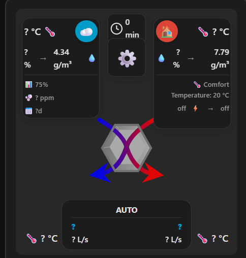

In Ramses RF 0.60.8 zit nog een foutje. Je faked REM kan worden geidentificeerd als een DIS (wat eigenlijk ook zo is, want kan 2411 params instellen), maar dit werd nog niet helemaal ondersteund. Dus beter nog even op REM laten tot de volgende versie.
Ramses RF - Ramses Extras - Orcon WTW - Duco WTW - esp_9_klep_beregening
  • Nicap
Nicap
Tsssk....
@Wimpie70
Op Github staat:
For full functionality of Ramses Extras features (especially the HVAC Fan Card), you must configure these settings in ramses_cc:
  • Enable Message Events (required for real-time updates):
    • Go to Settings → Devices & Services → Ramses CC
    • Click Configure → Advanced Features
    • Set Message Events Regex to: 31DA|10D0
This enables real-time 31DA (HVAC data) and 10D0 (filter info) messages
Maar dat zie ik niet staan in Ramses CC 0.60.4
Daaronder staat:
Ramses RF - bound REM
When using FAN related features, make sure Ramses RF has the 'bound' trait defined for your FAN. example:
"37:168270":
  class: REM
"32:153289":
  bound: "37:168270"
  class: FAN
Is onderstaande ook correct? Daar komt Ramses zelf mee namelijk.
18:018392:
  _class: HGI
  _owner: me
29:149267:
  _class: REM
  _owner: me
32:149525:
  _class: FAN
  _owner: me
  remotes:
    - 29:149267
  • Wimpie70
  • Registratie: Mei 2025
  • Laatst online: 08:32
Wimpie70
@Nicap de wiki's lopen achter doordat er zoveel veranderingen zijn geweest de laaste tijd.
De message events zijn niet meer nodig.
_bound: id: van_je_faked_rem is nog wel nodig. Hiermee geef je aan met welke 'REM' je commando's worden verstuurd. Hoe je een _faked REM kan maken staat nog wel in de wiki.
As je dus een faked REM maakt, dit aangeven, dus zoiets als:
37:123456:
  _class: REM
  _faked: true
32:149525:
  _class: FAN
  _bound: 37:123456
  _owner: me

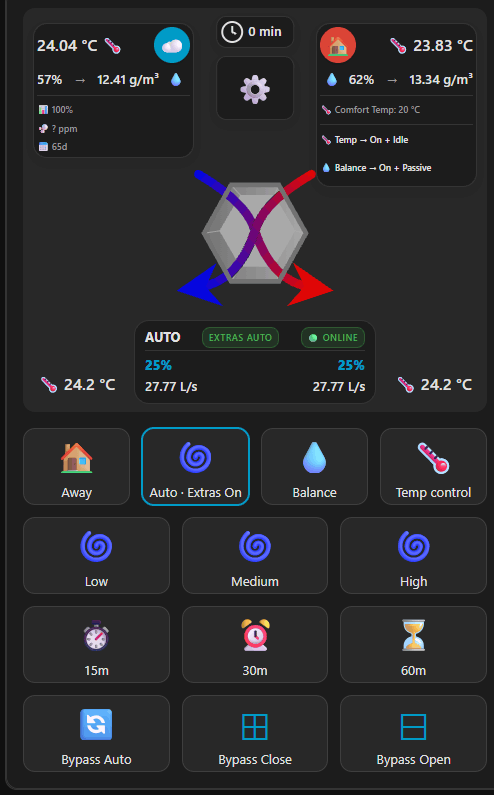

Afbeeldingslocatie: https://tweakers.net/i/GKqcmHCAU-CYRcHFr1FV82KdtmY=/x800/filters:strip_exif()/f/image/qyGvMOXlLCZRhFguy6mu2F7U.png?f=fotoalbum_large
Afbeelding 1. Dashboard overzicht
ik vind dit dashboard geweldig en de knoppen zijn overduidelijk.
Een paar wensen die ik heb, een paar kleine toevoegingen, ik denk dat ik voornamelijk hovers mis. zouden onderstaande gegevens op een informatie balkje kunnen net als je bij "Extras auto" en bij "online" hebt. Zodat het duidelijk is waar het voor gebruikt wordt? :)
  1. Linksboven blauwe wolk ? dat is buiten? en rechterkant het huisje is binnen.
  2. outside temperature, links en inside temperature rechts?
  3. temperatuur links en rechts hoe moet ik dit lezen? zou ook op een informatie balkje kunnen. (hover) inside temp outside temp?
  4. G/M3 waar staat dit voor? hoe gebruikt de ramses_extra dit.
  5. 0%? waarvoor is dit gebruikt?
  6. PPM het is duidelijk dat dit voor de CO2 is, maar zonder voorheen met het vraagteken was dit onduidelijk en zou ook met een info balkje kunnen (hover)
  7. 145D is dit voor het filter? hoeveel dagen er nog zijn , hoelang het apparaat aanstaat?
  8. Comfort temperatuur; waar valt dit te regelen , in te stellen.
  9. Temp on idle, welke opties zijn hiervoor, soms lijkt het dat er een nieuwe optie bij komt, wat is hiervoor handig? hoe gebruikt ramses_extra dit?
  10. Balance on passive / active? kan ik dit actief doen?
  11. Linksonderin temp , en rechtsonderin temp waar voor zijn deze? en het zelfde met de percentages en L/S. het reageert allemaal mooi mee. maar ik wil weten waarvoor het is. :)
Alvast dank, de co2 meter instellen ging goed, hij is nog niet goed gekalibreerd maar dat komt nog.
  • Wimpie70
Wimpie70
@cablegunmaster bedankt voor de suggesties, ik heb een issue aangemaakt: https://github.com/wimpie70/ramses_extras/issues/246

  • Wimpie70
Wimpie70
co2 links is de waarde die de FAN geeft (via een gekoppelde co2 sensor), maar kan ook 'gemapt' zijn...
rechts zijn extra co2's van area's/zone's (DIY van _extras, niet zones van Orcon).
1086ppm...best hoog in mijn beleving...ik heb hier rond de 460, maar is op platteland tussen de bomen. In een ruimte waar nu niemand is...

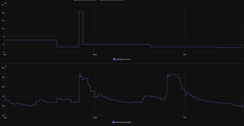

  • KoffieMok
  • Registratie: Januari 2026
  • Laatst online: 14-11 08:31
cablegunmaster schreef op dinsdag 29 september 2026 @ 14:49:
ik had er last van dat de verbinding (zigbee) in mijn badkamer waardeloos is, het vocht metertje (10 euro) is gewoon waardeloos met bootten ook al is het 5 min interval dat deze waardes stuurt. mogelijk als het een wifi IOT apparaat was dat het nog zou werken.
Deze 15RF heeft geen ingebouwde sensoren, het is slechts een afstandsbediening met knopjes.
De ventilatiebox heeft wel een vochtsensor, en zou dus automatisch over moeten springen op een vochtprogramma, en dat lijkt hij niet altijd te doen.
Ik heb nu een vochtsensor op het ventiel geplakt om even wat data te verzamelen. Het systeem lijkt sowieso slecht of niet ingeregeld.
  • cablegunmaster
  • Laatst online: 14-11 19:31
KoffieMok schreef op dinsdag 29 september 2026 @ 15:08:
Als een echte tweaker kan je het zelf doen? :) https://orcon.nl/product/mvs-15r/ en dan de installatiehandleiding-MVS.pdf erbij pakken. en kijken waar je uiteindelijk tegenaan loopt.
  • ebroerse
  • Registratie: Augustus 2025
  • Laatst online: 22:05
De ventilatiebox heeft wel een vochtsensor, en zou dus automatisch over moeten springen op een vochtprogramma, …
Was hier ook gewoon zo uit de verpakking geplaatst, en klaar (MiniBox). Bleek de basisventilatie op 0 te staan. Dan merkt de sensor inderdaad nooit/te laat dat hij aan de slag moet. Kwestie van een dipwitch en/of stelschroefje, in mijn geval.
En idem voor de WTW met CO2.
  • KoffieMok
ebroerse schreef op dinsdag 29 september 2026 @ 16:25:
Hier stonden alle DIP-switches nog op 'UIT', wat ik opvallend vond.
37:123456:
  _class: REM
  _faked: true
32:149525:
  _class: FAN
  _bound: 37:123456
  _owner: me
Is dat trouwens alleen voor een Faked REM?
Ik heb namelijk de bound nog niet toegevoegd, maar ik kan wel gewoon de FAN op low, medium en high zetten met Rames extras.
Heb alleen dat hij erg vaak Offline springt, maar dat is denk ik een bereik issue.
  • Wimpie70
Wimpie70
Je kan nu per device zien wat de RSSI (signaalsterkte) is, maar het zit verborgen in een attribute van je status....
settings - tools - status tab - filter entities op status en check rssi. laag is goed.
In Ramses Extras is hier een speciale kaart voor: Device Status...Deze geeft een heel overzicht over al je devices.
Ik weet even niet meer of er een 'fallback' in Extras zit of zelfs in RF zodat het toch werkt...
Zonder _bound kan je volgens mij zowieso geen config waardes van je FAN veranderen (zoals de comfort temperature of gewenste snelheden bij een bepaalde stand).

Er is ook nog een 'gevoeligheid' instelling voor het boosten bij een luchtvochtigheidspiek. Als er bij de douchestoom veel relatief droge lucht uit andere kamers gemengd wordt voor deze bij de sensor in de ventilatieunit komt, kan die instelling misschien nuttig zijn.
Afbeeldingslocatie: https://tweakers.net/i/C0nGOMSigh0jEulqn0E85z4VqoQ=/800x/filters:strip_exif()/f/image/hgB21ZmxBVI530Mb8aYde23t.png?f=fotoalbum_large
Als je de timer al gevonden had, heb je die sensitivity misschien ook al gevonden natuurlijk :)
Bij mij reageerde de Orcon HRC-350 niet altijd op douchen in stand 1. Nu met ramses_extras van Wimpie draait het zoals het hoort.

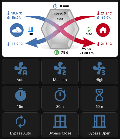

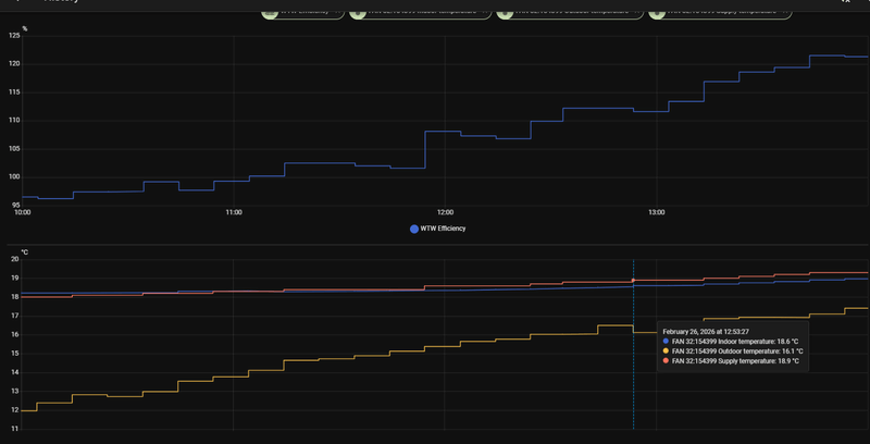

Een ventilatie-unit kan passief koelen, maar dat kan niet op tegen de zon door glas in een goed geïsoleerd huis. Als het buiten 8 °C kouder is dan binnen, en je blaast 200 m³ lucht per uur binnen, is het ongeveer 540 Watt aan koeling. 200 m³/h (55 L/s) is al een stevige luchtstroom als je geen groot huis hebt om het over veel ventielen te verdelen. 540 W koeling is mooi meegenomen, maar gaat warmte die de zon in de muren gestoken heeft niet snel wegtrekken. Je kan het vergelijken met ruwweg 5 à 15% van het koelvermogen van een standaard air conditioning.
De 'buiten'-temperatuursensor van een Orcon zit standaard in de ventilatie-unit zelf. Bij mij geeft deze makkelijk 3 à 4 °C hoger aan dan de buitenlucht. Dat is nadat de lucht door enkele meters technische schacht en plafond-beton stroomt, waarbij zeker dat plafond de lucht goed opwarmt na een zonnige dag. Ik heb die van mij nagemeten door een 'draadloze' sensor erbij te steken (een wifi-sensor met een powerbank 8) ) en er zat minder dan 0.5 °C verschil op.
Ik vind dat de Orcon de bypass standaard niet zo slim aanstuurt. Dat was voor mij één van de redenen om dit hele ramses-verhaal te installeren :)
Die setting had ik gevonden inderdaad, stond nog op de default van 2%.
De ventilatie sloeg vrijwel direct aan bij het douchen gisteravond :)
Hoe veel deze ventilatie nou daadwerkelijk bijdraagt aan het afvoeren van vocht... :F

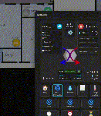

  • Nicap
Nicap
Tsssk....
Nog even een vraag ter bevestiging. De exhaust staat nu op 100% en doet 83,33L/s. Dat is aferond 300m3/u. Kan ik dan concluderen dat ik een Orcon Maxcomfort 300 heb?
Het typeplaatje geeft wel aan dat het een HRC-400 Maxcomfort is.

Viel me ook op dat als ik hem op laag zet(manual) dan doet hij 15% exhaust en 61% supply.
Kan dat komen door interactie met Ramses CC(of extras)? Dacht gezien te hebben dat voordat ik rames extra's heb geinstalleerd deze waarden wel 15%/15% waren bij laag. De medium is wel 50%/50% en hoog is 100%/95%

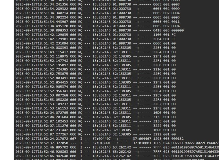

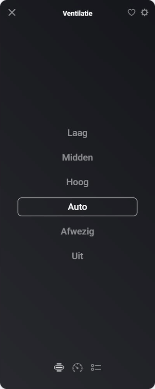

RAMSES ESP voor Homey: je Orcon/Itho/Vasco-ventilatie in Homey, zonder Home Assistant
Ik heb een Homey-app gemaakt voor 868 MHz-ventilatiesystemen die het RAMSES II-protocol gebruiken, zoals Orcon, Itho, Vasco en ClimaRad.
De app gebruikt ramses_esp, een ESP32 met een 868 MHz-radio die het verkeer op de bus doorstuurt naar MQTT. De Homey-app praat vervolgens rechtstreeks met die MQTT-broker. Bijvoorbeeld gewoon met de MQTT Broker-app op Homey zelf.
Je hebt dus geen Home Assistant, extra bridge of andere tussenlaag nodig.
Ik had dit zelf eerst draaien via Home Assistant met een soort nep-afstandsbediening. Dat werkte prima, maar ik wilde het uiteindelijk gewoon rechtstreeks in Homey hebben.
Wat kun je ermee?

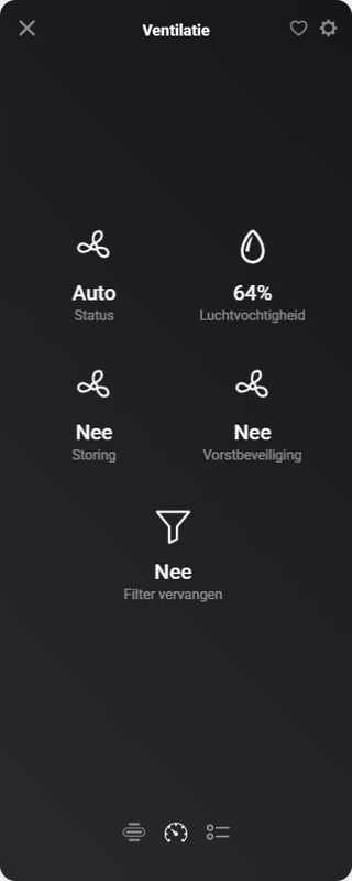

Ventilatie-unit
Je kunt onder andere de ventilatiestand instellen (laag, midden, hoog, auto en afwezig), een boost starten voor een bepaald aantal minuten en de filterteller resetten.
Afhankelijk van wat je unit doorgeeft krijg je ook waardes zoals:
  • luchtvochtigheid
  • CO₂
  • verschillende temperaturen
  • bypass
  • luchtdebiet
  • filterstatus
  • storingen, vorst en andere meldingen
Bij units die bijvoorbeeld 31DA gebruiken komt er een stuk meer informatie beschikbaar.
Afstandsbedieningen
Een fysieke afstandsbediening wordt een Homey-apparaat en kan bijvoorbeeld als Flow-trigger gebruikt worden wanneer je op Hoog drukt.
RAMSES stuurt bij een druk vaak meerdere identieke frames achter elkaar. De app filtert die eruit zodat één druk ook echt maar één keer als trigger binnenkomt.

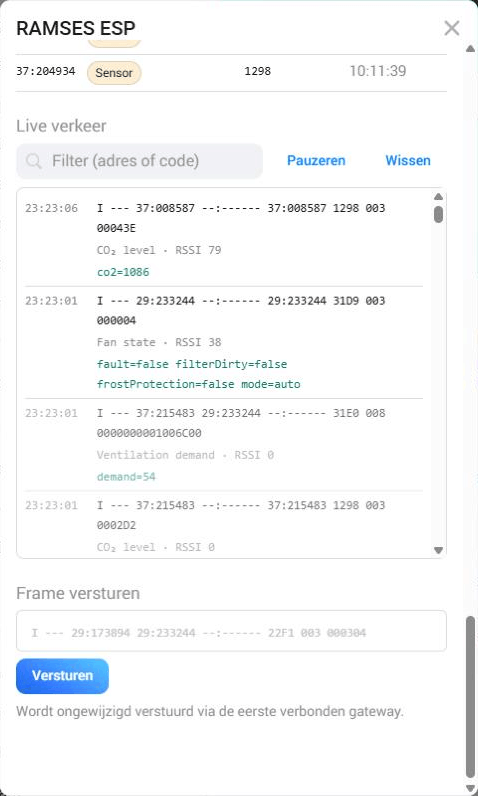

Sensoren
CO₂-, vochtigheids-, temperatuur- en batterijsensoren kunnen gewoon als Homey-apparaat toegevoegd worden.

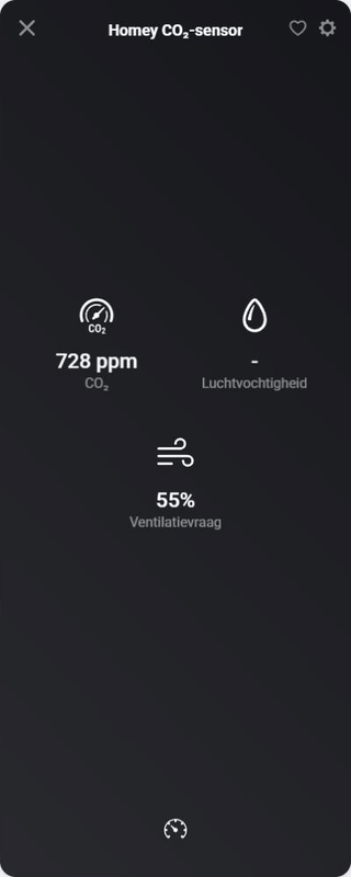

Homey als CO₂-sensor

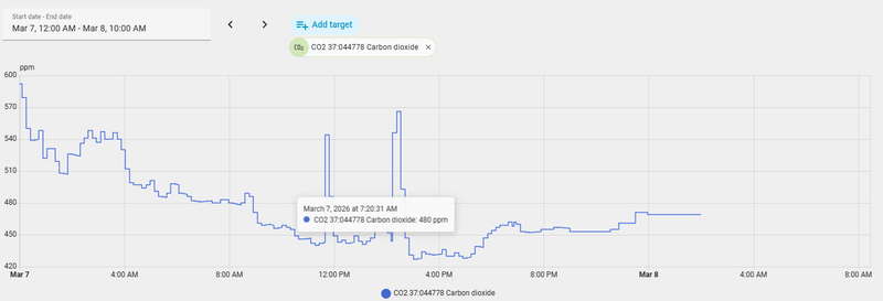

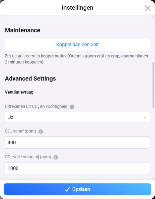

Mijn Orcon staat op Auto en gebruikte alleen de CO₂-sensor beneden. In de badkamer heb ik een Sensy-sensor en daar loopt de CO₂ tijdens het douchen buiten de 1000 ppm uit. De ventilatie-unit ziet dat natuurlijk niet.
Daarom kun je in de app een Homey CO₂-sensor toevoegen.
Homey gedraagt zich dan op de RAMSES-bus als een echte CO₂-sensor en krijgt een eigen sensoradres (37:xxxxxx). Die kun je vervolgens aan je ventilatie-unit koppelen.
De unit ziet Homey daarna als extra CO₂-sensor naast bijvoorbeeld een bestaande Orcon 15RF. Homey berekent zelf hoeveel ventilatie er gevraagd wordt en stuurt die waarde iedere vijf minuten opnieuw.
Standaard loopt dat van 0% bij 400 ppm naar 100% bij 1000 ppm, maar dat is aan te passen.
Daarmee kun je dus eigenlijk iedere CO₂-sensor die je al in Homey hebt gebruiken. Zigbee, Wi-Fi, Netatmo, Sensy, noem maar op.
Zo zag het koppelen eruit op de bus (Homey = 37:215483, mijn unit = 29:233244):
 I --- 37:215483 --:------ 37:215483 1FC9 024 0022F19749BB0022F39749BB6710E09749BB001FC99749BB   Homey biedt zich aan
 W --- 29:233244 37:215483 --:------ 1FC9 006 0031D9778F1C                                       unit accepteert
 I --- 37:215483 29:233244 --:------ 1FC9 001 00                                                 Homey bevestigt
Verder

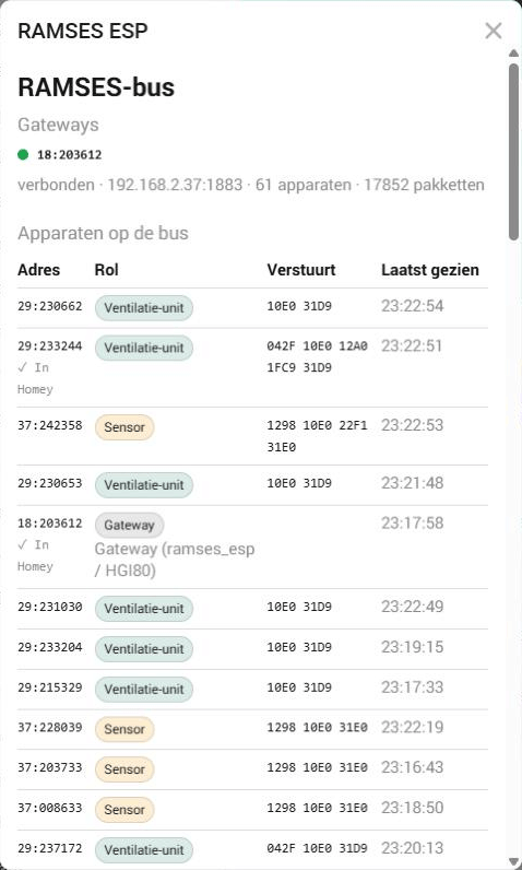

Er zit ook een busweergave in de app-instellingen. Daarmee kun je live het verkeer op de bus bekijken inclusief gedecodeerde waardes.
Daarnaast kun je zien welke apparaten Homey op de bus tegenkomt. In een appartementencomplex zie je daar dus waarschijnlijk ook apparaten van de buren tussen staan.
En je kunt vanuit daar ook zelf frames versturen.
Er zijn daarnaast behoorlijk wat Flow-kaarten beschikbaar, van simpele dingen zoals:
  • ventilatiestand gewijzigd
  • knop op afstandsbediening ingedrukt
  • boost gestart
  • gateway online/offline
tot wat meer technische triggers, zoals een ontvangen pakket met een bepaalde code of afkomstig van een bepaald adres.
Wat heb je nodig?
  • Een ramses_esp met 868 MHz-radio, bijvoorbeeld een ESP32-S3 met CC1101
  • Een MQTT-broker
  • Homey Pro
De MQTT Broker-app op Homey werkt hier prima voor.
Links
Testversie Homey App Store:
https://homey.app/a/io.github.starredev.ramses/test/
Documentatie:
https://starredev.github.io/homey-ramses-esp/
Broncode:
https://github.com/starredev/homey-ramses-esp
Status
Ik heb dit zelf getest met een Orcon VMC-15RP01 met een CO₂ 15RF.
Itho, Vasco en ClimaRad zitten in de app op basis van het bekende protocol en de ramses_rf-logs, maar die kan ik zelf helaas niet testen. Dus mocht iemand hier zo'n unit hebben: laat vooral weten of het werkt.
Het is verder gewoon een onofficieel communityproject. Niet gemaakt of goedgekeurd door Orcon, Itho, Vasco, ClimaRad of de makers van ramses_esp.
Issues, feedback en pull requests zijn welkom.
De documentatie is gedeeltelijk met behulp van AI geschreven.
Afbeeldingslocatie: https://tweakers.net/i/6DscOhsJd5eTVC-gWMdi-OffpUc=/fit-in/4000x4000/filters:no_upscale():strip_exif()/f/image/yfFs2BAZAaGTcbmtQNAPMJvU.png?f=user_large
Afbeeldingslocatie: https://tweakers.net/i/dZxJlFLtGJK-cFb5I2wBnm3x1XQ=/fit-in/4000x4000/filters:no_upscale():strip_exif()/f/image/47ZSRbnKbnhGZfE7yWfs7Miw.png?f=user_large
Afbeeldingslocatie: https://tweakers.net/i/8yknti0igLNMUPgzH8cPT4vrnkQ=/fit-in/4000x4000/filters:no_upscale():strip_exif()/f/image/CnnOovXBovXPouXgXrdwUAtn.png?f=user_large

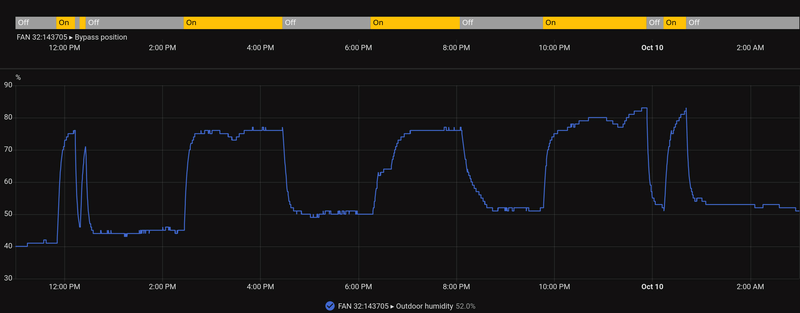

  • KoffieMok
KoffieMok schreef op woensdag 30 september 2026 @ 10:59:
Blijft toch drama.. Waarom de ene keer wel en de andere keer niet?
Afbeeldingslocatie: https://tweakers.net/i/CR0g0t6UtdXYL9paOFSwVfLCLYY=/800x/filters:strip_exif()/f/image/s7sYDVgc9oObky5gecOhE9hw.png?f=fotoalbum_large
Uiteindelijk werkt de deur open zetten het beste om de badkamer niet vochtig te houden, maarja.. dan zit het alsnog in het huis ipv afgevoerd.

  • Wimpie70
Wimpie70
@KoffieMok In je grafiek kan je zien dat zodra de FAN uit gaat, het vochtpercentage weer toeneemt...(klein sprongetje omhoog, maar toch). En ook dat zonder ventileren het langer duurt voor het vocht weer normaal is.
Je zou denk ik langer moeten ventileren.

  • KoffieMok
Wimpie70 schreef op donderdag 8 oktober 2026 @ 19:39:
Die kleine sprong halverwege de woensdag is te verklaren door de wastafel die gebruikt is. Die sprong maak ik me dan ook niet druk om.
De badkamer heeft geen raam, en voldoende ruimte onder de deur voor ventilatie, dus ook dat is niet de belemmering. Het betreft overigens nieuwbouw, dus dit zou erop berekend moeten zijn.
Wat mij stoort is dat op dinsdag de ventilator wel aanslaat met >90% luchtvochtigheid, en een dag later niet, waardoor de luchtvochtigheid 2u lang boven de 90% blijft tot ik de deur open zet.
Je ziet in de ventilatie power dat de fan op dezelfde stand staat te draaien voor de detectie.
Blijkbaar is de delta in de box toch te laag voor het vochtschema, maar dat zou betekenen dat ik de ventielen nog meer moet afknijpen en dus praktisch dicht heb.. Misschien wordt het toch maar eens tijd voor een ESPtje die de aansturing overneemt op basis van lokale sensoren.
Dat de ventilator langer zou moeten draaien ben ik met je eens, blijkbaar was ik toch vergeten de DIP-switch om te zetten voor de dubbele tijdsduur.

KoffieMok schreef op donderdag 8 oktober 2026 @ 15:30:
Vandaag sloeg de ventilator aan toen in de woonkamer/keuken de vaatwasser open viel. Blijkbaar is de sensor dus gevoelig genoeg voor deze minimale delta.
Een uur later tijdens het douchen hoor ik de ventilator opeens weer uitgaan?! :?
Als ik de ventilator in de badkamer niet had kunnen horen was ik er vanuit gegaan dat er gewoon een loze leiding ligt...
Ventiel in de badkamer ligt er inmiddels af, die in de keuken/woonkamer krijg ik niet verder geknepen. Eens kijken of ik een sensor in de ventilatiebox kan krijgen om mee te kijken wat de vochtsensor van de box ziet.
[ Voor 13% gewijzigd door KoffieMok op 11-10-2026 19:10 ]
  • Nicap
Nicap
Tsssk....
Hoe kan ik trouwens zien of co2 aansturing saan staat in Ramses Extras?
Ik zie in het plaatje wel Temp -> Off en Balance -> Off, maar verder geen co2 On/Off waarden.
Als ik op co2 klik, dan zie ik ook niets wijzigen.
Afbeeldingslocatie: https://tweakers.net/i/cFxXxx1SqMW8zURanWXKRKGilDw=/x800/filters:strip_exif()/f/image/yi5HGad0YLGKqW15VShihAwC.png?f=fotoalbum_large

Ik ben er achter gekomen dat mijn Orcon HRC-350-BE (ramses_cc model "VMD-15RMS86") de sensor die volgens ramses_rf/ramses_cc/ramses_extras de outdoor humidity meet, eigenlijk de supply humidity meet (na de warmtewisselaar/bypass).
Ik kan dit zien doordat de 'Outdoor' humidity meebeweegt met de bypass:
Afbeeldingslocatie: https://tweakers.net/i/SXxfT0vphv14oWyCWP5OFeB8Qsw=/800x/filters:strip_exif()/f/image/tmvi9mTZRCbwtMVQuj5MZpi7.png?f=fotoalbum_large
Is er nog iemand die dit ziet, of net niet? Kan je dan je modelnummer even meegeven, en of het wel of niet meebeweegt met de bypass?
Afbeeldingslocatie: https://tweakers.net/i/dZj5JHShjceQzzTOjWR5G7OX4aQ=/fit-in/4000x4000/filters:no_upscale():strip_exif()/f/image/O4AaM7vm1RbblVT50rFffcpP.png?f=user_large
  • NoControl
  • Laatst online: 14-11 14:46
Ik heb even de ramses_cc FAN devices van de buren erbij gehaald. Dat zijn allemaal dezelfde, 8 keer een "VMD-15RMS86", en die tonen allemaal hetzelfde: "outdoor humidity" is eigenlijk "supply humidity". Dat is dan toch al een bekabelingsfoutje in mijn exemplaar uitgesloten.
Iemand met een ander ramses_cc model dan "VMD-15RMS86" die hetzelfde ziet, of net niet?

Wimpie70
@NoControl Ik heb mijn Orcon 300 gechecked, en inderdaad zit de vochtsensor ook in de supply kant.
Dit heeft gevolgen voor o.a. Ramses Extras: de absolute vochtigheid wordt verkeerd berekend. Er wordt aan oplossingen gewerkt...

Economics schreef op maandag 5 oktober 2026 @ 23:34:
Wat kun je ermee?
Ventilatie-unit
  • luchtvochtigheid
  • CO₂
  • bypass
  • luchtdebiet
  • filterstatus
Afstandsbedieningen
Sensoren
Verder
  • boost gestart
Wat heb je nodig?
  • Een MQTT-broker
  • Homey Pro
Links
Documentatie:
Broncode:
Status
Mooi gemaakt dit! Geeft mij eindelijk de mogelijkheid om de sensoren uit mijn HRC400 MaxComfort uit te lezen.
Aansturen lukt me nog niet, want het ventilatie-unit device in Homey vindt geen 'adres van de afstandsbediening'.
Optie 1; Handmatig toevoegen via instellingen wordt niet geaccepteerd omdat de 'Parameters (WTW)', onder 'Ondersteund door deze unit -' (staat nu nagenoeg allemaal op 0) niet binnen de limieten vallen. Wanneer ik de parameter voor 'Grens voorverwarmer' aanpas naar een waarde tussen de grenzen zoals vermeld in het onderschrift, krijg ik de foutmelding 'Pre-heater limit must be between 0 en 65534'. Als ik een waarde tussen die grenzen invul krijg ik 'Ongeldige waarde opgegeven voor deze instelling'.
Optie 2; Bindingmode (natuurlijk inclusief de unit in pairing-mode zetten) geeft; 'Kon onderhoudsactie niet uitvoeren'
Mijn HRC400 zit op 32:xxxxxx, gekoppeld aan een RF15 Display, die zit op 37:xxxxxx
Als ik je op een manier kan helpen met het oplossen van dit issue hoor ik dat graag.

Herkent iemand dit: een HRC die na een storing van de zonesturing (nauwelijks) nog zendt maar wel ontvangt?
Weet iemand wat parameter E7 is, en of de WTW daar normaal op antwoordt?
Is er naast de stekker eruit nog een andere reset, of is dit gewoon een defecte RF-module of printplaat van de WTW zelf?

Over de E7-verzoeken die niet beantwoord worden
RQ --- 32:132965 32:140131 --:------ 2411 003 0000E7 elke 5 seconden is dan kennelijk (?) normaal. De zoneklep van de buren (32:133015 → 32:142559) doet precies hetzelfde. De WTW van hen antwoordt er niet op. Tenminste die kan ik niet "afluisteren" :)

  • Pascal Saul
  • Laatst online: 13-11 14:40
Ik lees hier al enige tijd mee. Interessante informatie, vooral rondom de Orcon-zonesturing en het RAMSES-protocol!
Zelf heb ik een Orcon HRC-425 met een tweezoneregeling in een pilotopstelling. Bijzonder aan deze uitvoering is dat iedere zone twee motorisch geregelde kleppen heeft: één voor de toevoer en één voor de afvoer.
Ik ben bezig met een passieve Orcon Multizone Monitor voor Homey Pro, waarbij we via RAMSES ESP → MQTT het RF-verkeer uitlezen en analyseren. Inmiddels hebben we een werkende Homey-app met CO₂-metingen, ventilatievragen, ventilatorstanden, luchtdebieten, foutmeldingen, uitgebreide RF-logging en een visuele topologie van de HRC, zoneregelaars en sensoren.
Bij het analyseren van ruim 10.000 RF-berichten kwamen we een paar interessante zaken tegen:
  • De CO₂-sensoren communiceren via 31E0 rechtstreeks met hun eigen zoneregelaar.
  • Beide zoneregelaars sturen via 2210 twee procentuele waarden naar de HRC. Bij zone 1 zijn die waarden gelijk, terwijl bij zone 2 de tweede waarde consequent ongeveer ⅔ van de eerste is.
  • We weten nog niet wat deze twee 2210-velden precies vertegenwoordigen en of ergens de werkelijke positie van de toevoer- en afvoerkleppen wordt teruggekoppeld.
Daarnaast heb ik een extra Orcon Vocht Bedieningssensor Inbouw 15RF in de badkamer, die aanvullend op de vochtregeling van de HRC zou moeten functioneren.
Deze sensor (37:143430) zien we wel degelijk RF-verkeer uitzenden, waaronder 31E0 met ventilatievragen van 0% en 100%. Wat we echter nog niet hebben gezien, is een afzonderlijke luchtvochtigheidsmeting (12A0) vanuit deze sensor.
Ook is onduidelijk of de vochtbediening rechtstreeks aan de HRC of aan een zoneregelaar gekoppeld is. De ontvangen berichten worden hoofdzakelijk als broadcast verzonden, waardoor de daadwerkelijke aanmeldrelatie niet eenvoudig te reconstrueren is.
Bij een recente vochtgebeurtenis zagen we bovendien dat de HRC zijn eigen vochtregeling al had geactiveerd voordat de badkamerbediening een ventilatievraag van 100% verstuurde. Daardoor konden we niet vaststellen of die bediening daadwerkelijk extra invloed op de regeling had.
Mijn belangrijkste vragen:
  1. Weet iemand wat de twee procentuele waarden in 2210 precies vertegenwoordigen? Zijn ergens ook de werkelijke klepstanden uit te lezen?
  2. Hoort de Vocht Bedieningssensor Inbouw 15RF rechtstreeks bij de HRC aangemeld te worden, of kan dat ook via een zoneregelaar?
  3. Heeft iemand de afzonderlijke luchtvochtigheidsmeting van deze sensor via RAMSES kunnen uitlezen, en zo ja, met welk berichttype?
Voorlopig doen we alles read-only, zodat we de bestaande Orcon-regeling niet beïnvloeden. Ik kan desgewenst geanonimiseerde RF-dumps of voorbeelden van onze Homey-monitor delen. Benieuwd of iemand deze specifieke berichten al verder heeft onderzocht!
  • Economics
  • Registratie: Mei 2021
  • Laatst online: 05:58
Jeroen15 schreef op donderdag 22 oktober 2026 @ 22:35:
Hey bedankt!
De parameter “Grens voorverwarmer” had een standaardwaarde (0) die buiten zijn eigen bereik (−15 tot −5) viel. Daardoor keurde Homey het hele instellingenscherm af, dus ook het adres van de afstandsbediening. Daarnaast geeft jouw HRC400 voor sommige parameters zelf een “open” bereik op (0 tot 65534). Dat ging niet helemaal ok.
Nu na deze update keurt homey keurt het scherm niet meer af op die grenzen.
Ook brak Homey ook de onderhoudsknop af voordat de unit kon antwoorden. Het koppelen loopt nu op de achtergrond.
Wat je nu kan proberen:
  • Vul bij Adres van de afstandsbediening het adres van je RF15 in (37:xxxxxx). Dat zou nu opgeslagen moeten worden.
  • Of zet de HRC400 in koppelmodus (stroom eraf en erop) en druk binnen 2 minuten op Koppel Homey als afstandsbediening.
Zelf heb ik geen HRC400, dus ik weet niet precies hoe hij het bericht terugzend. Zou je na de update een stukje buslog willen delen? Graag van:
  1. de eerste minuut na het toevoegen of herstarten van de unit (dan vraagt Homey de parameters op, code 2411);
  2. een koppelpoging (code 1FC9);
  3. een druk op een knop van je RF15.
Laat ook even weten of bedienen via het RF15-adres of via koppelen werkt. Dan kan ik bevestigen dat de parameters goed geschreven worden.
Anders even in PB :)

  • Wimpie70
Wimpie70
Ramses Extras pre-release 0.25.0 is beschikbaar via HACS.
Nieuwe feature: Floorplan Helper
Laat visueel zien waar je devices zich bevinden en welke ruimtes ze bedienen. Dubbel click op je fan en je krijgt een dialog met de hvac fan kaart.
Nog wel even zelf je huis tekenen (ga ik niet bij helpen).
Ik heb gekeken welke kaart integraties op dit moment het meest aansluiten en welke goed ondersteund en ontwikkeld wordt en kwam uit op ha-floorplan-studio van vespassassina (HACS). De feature is eventueel uit te breiden met andere editors.
Check de wiki en release notes hoe te gebruiken.
Verder bugfixes, enzo

Een poosje terug heb ik in deze topic gepost hoe slecht mijn Orcon OptiAir 260 unit presteert bij koude buitentemperatuur. Dit komt voornamelijk omdat er veel condenswater tussen de lamellen in warmtewisselaar blijft hangen. Dit zijn de aanvoertemperaturen van afgelopen nacht Afbeeldingslocatie: https://tweakers.net/i/_dRGUeMLljh3egnRfh9Xu79hlb8=/x800/filters:strip_icc():strip_exif()/f/image/rkxSUdFTz8ZBU7aCYviTAbwO.jpg?f=fotoalbum_large
Zoals je kunt raden is dit natuurlijk heel onaangename inblaaslucht kwa temperatuur. Rendement lag op dat moment ook rond 65%. Heb ondertussen orcon bijna week geleden mail hierover gestuurd maar geen reacties. Ik vraag me af of dit specifiek is voor mijn soort model of alle Orcon wtws hier last van hebben? Ook zou het fijn zijn als iemand een advies kan geven wat te doen in mijn situatie. Krijg al beetje spijt van mijn unit
  • MS78
  • Registratie: Januari 2022
  • Laatst online: 00:09
Ik zie dit niet bij mijn HRC-570 Ecosmart maar dat is wel beetje appelen met peren vergelijken. Rendement lag hier op 89%.
Hieronder wat meeting registraties van afgelopen nacht mocht jij/iemand daar wat aan hebben.
Afbeeldingslocatie: https://tweakers.net/i/LvG2h8zmJsa8G-0Uh8MxWzlVJhE=/800x/filters:strip_exif()/f/image/bxJLM50oLbWxL88hHcG4NOpX.png?f=fotoalbum_large

Als het kan helpen om wat meer informatie te hebben, ik zie altijd zeer hoge efficiëntie van de warmtewisselaar in mijn Orcon HRC-350-Ventiflow. Ik heb nog niet gezien wat het doet wanneer er veel condensvorming is. Een deel van het verhaal is de toegevoegde warmte: de temperatuur blijft behouden, én de temperatuur van de uitblaas/exhaust verhoogt; dat kan alleen als er nog ergens anders warmte vandaan komt, zoals de ruimte waarin de unit staat, en de motortjes van de ventilatoren.
