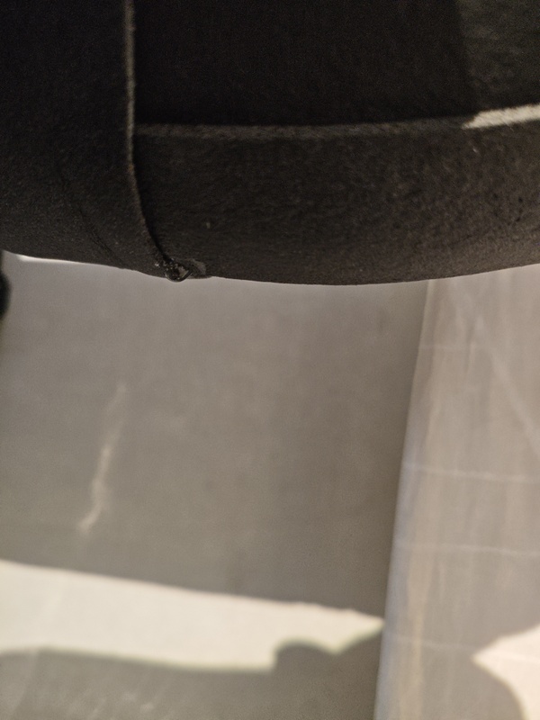

Bra-Jo schreef op zaterdag 6 december 2025 @ 16:12:
Heb je hier ooit nog een oplossing voor gevonden? Ik zie bij mij hetzelfde: binnentemperatuur 19.5 graden, afzuigen van binnen 18.5 dus een graadje koeler ivm leidingen die achter het knieschot liggen. Aanzuigen van buiten 9.9, dus ik zou verwachten dat ie rond de 17.5 zou zitten. In plaats daarvan inblaas 11.4. Bypass gecontroleerd, die staat netjes dicht. Reageert ook op de commando's vanuit Ramses, dus dat lijkt allemaal in orde. Geen idee waarom hij zo'n koude lucht uitblaast.
Excuses voor de late reactie, ik zie je bericht nu pas!
Ik heb de oorzaak inmiddels gevonden en het was iets heel fysieks. Bij mij bleek de afzuigmotor (ventilator) uit zijn klikbevestiging/behuizing te zijn geschoten.
Hierdoor draaide de motor wel (ik hoorde hem zoemen en toeren maken), maar door het "lek" rondom de waaier werd de lucht niet effectief door de warmtewisselaar getrokken. Er ontstond een soort interne kortsluiting van de luchtstromen. Het gevolg was precies wat jij beschrijft: er ging wel veel koude lucht naar binnen (via de goed werkende inblaasmotor), maar er was nauwelijks warme afvoerlucht om die op te warmen. Daardoor keldert je rendement en blaast hij koud in (bij mij 13°C), ondanks een gesloten bypass.
Ik heb de motor weer stevig vastgeklikt (controleer goed of hij echt vast zit) en het probleem was direct verholpen. Het thermisch rendement schoot meteen terug naar ~93% en de debieten zijn weer in balans.
De moeite waard om de unit even open te maken en te checken of beide ventilatoren nog goed in hun huis zitten! Succes.

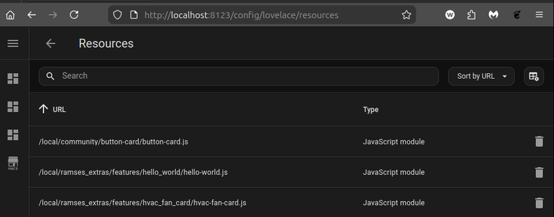

Ik heb ramses_extras geinstalleerd, dat werkt, de entiteitenzijn zichtbaar.
Tevens card ramses_base_card.js toegevoegd bij bronnen.
desondans krijg ik geen ramses_base_card in mijn lovelace dashboard.
Enig idee wat ik mis?

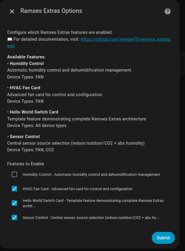

@Rinco Even snel: Heb je in het config_flow menu de HVAC Fan Card enabled ? Reload ha ? Reload browser met cleared cache (ctr-shft-R) ? Bij dashboard, check de resources (rechtsboven), maar dat heb je gedaan volgens mij. De cards worden gekopieerd naar config/www/ramses_extras/features. Staan de mappen daar ? Zie je foutmeldingen ?
-- edit -- >
Ik heb nog even iets beter naar je bericht gekeken. 'ramses_base_card.js' is een helper. Je zou deze niet moeten zien bij je bronnen.
Bij configuratie van Ramses Extras zie je zoiets (ik ben ondertussen weer verder aan het ontwikkelen dus deze is iets uitgebreider dan wat jij ziet):

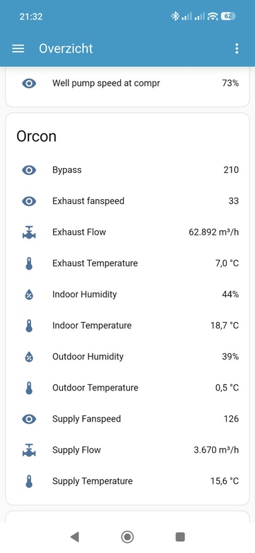

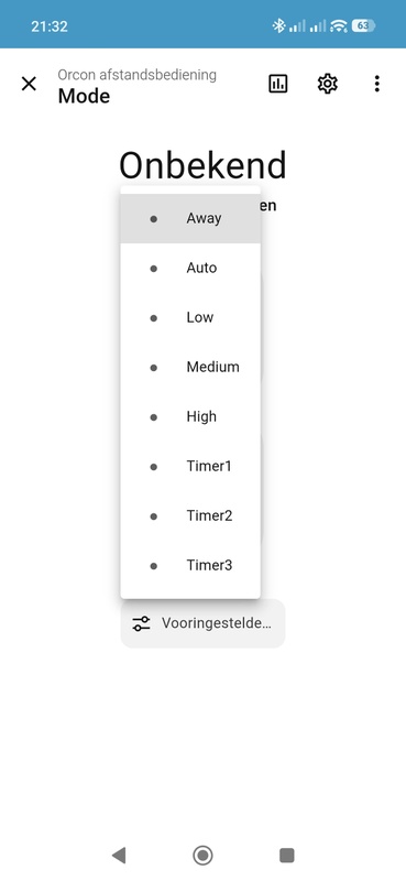

Ik dacht even dat er van alles defect was aan m'n Orcon WTW, ik kreeg hele vreemde waardes terug. Maar ... de vorstbeveiliging doet z'n werk...aangevoerde lucht was even -5 graden, maar liep weer op toen de fans uitgeschakeld werden. Maar weet iemand wanneer hij weer aan gaat ? Ik heb hem tot boven de 6 graden aanvoerlucht laten lopen zonder dat de ventilatoren weer aangingen. Ook als ik m op een andere stand, of auto zet gaan de fans nog niet draaien. Ik zie geen storingsmelding.
Ik kan de WTW natuurlijk uit en weer aanzetten, dan draait het wel weer. Maar misschien weet iemand hoe dit werkt ?
Afbeeldingslocatie: https://tweakers.net/i/HMRp5Xsts55wW2spRtCXEDNBAOc=/fit-in/4000x4000/filters:no_upscale():strip_exif()/f/image/gpR59ckYlcQJxTiBd0804SGo.png?f=user_large
Ramses RF - Ramses Extras - Orcon WTW - Duco WTW - esp_9_klep_beregening

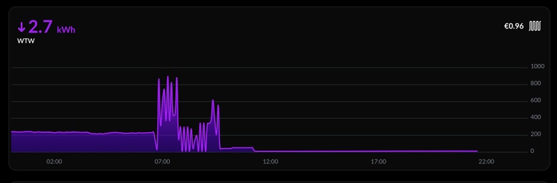

Ik heb een HRC300 met preheat. Ik wist eigenlijk niet of het ding werkte, maar vannacht lijkt hij toch een keer actief te zijn geworden. Misschien helpt het in jullie zoektocht. Lijkt rond de -3 actief te worden en bij ca 5 graden weer uit te springen.
Afbeeldingslocatie: https://tweakers.net/i/zej-22mQoxPYU9FXOc62z7ruBSo=/800x/filters:strip_exif()/f/image/Qfm6Jtcfc9BBoWLJx8BlTs4v.png?f=fotoalbum_large
  • Stanvv
  • Laatst online: 21:08
Churitos schreef op vrijdag 26 december 2025 @ 11:58:
Hier staat uitgelegd wanneer de voorverwarmer actief wordt

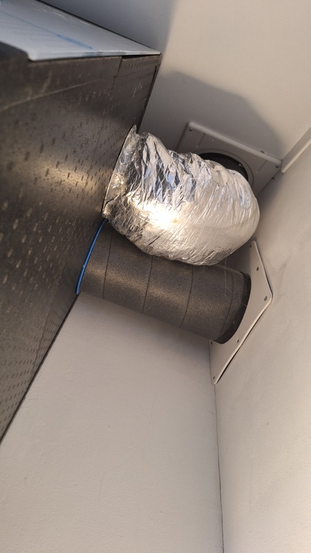

Hallo tweakers, ik ben een vrij nieuwe WTW gebruiker en heb op dit moment een nieuw huis met een Orcon HRC 570 Smartcomfort met 2 zonnekleppen. Ik snap de 2 zone’s, ik snap de CO2 melders, ik snap de vochtmeting in de badkamer, maar wat ik me nog afvraag, hoe kan je de WTW instellen en finetunen? En hoe werkt de bypassklep, wanneer gaat dat ding open, is dat in de zomer boven de x graden verschil, is dat überhaupt op buitentemperatuur, of op datum en tijd? Wanneer gaat de voorverwarmer aan? Ik kan dit nog niet makkelijk terugvinden. Ongetwijfeld komen er nog meer vragen maar gelukkig heb ik dan jullie 😉
Oh nog een kleine aanvulling, kan je de WTW ook uitlezen? Snelheid ventilator, stand kleppen, stand bypass,temperatuur buiten- en binnenlucht ect?
[ Voor 13% gewijzigd door Bouwertje op 26-12-2025 21:41 ]

Bouwertje schreef op vrijdag 26 december 2025 @ 21:37:
Afbeeldingslocatie: https://tweakers.net/i/u02uiRggFgI1OBICekZHnlDizsE=/800x/filters:strip_icc():strip_exif()/f/image/yVUcvqdn9TvxtOJSRI1giTb0.jpg?f=fotoalbum_large
De werking en het verbruik zijn voor mij redelijk onduidelijk
[ Voor 8% gewijzigd door Bouwertje op 26-12-2025 21:49 ]

Zonder de display of Ramses RF kan je niet veel zien van wat er gebeurt. Ik zag dat indalo op dit moment out of stock is, maar je kan je opgeven om een melding te krijgen als hij weer wat klaar heeft. Verder zijn er in NL ook een paar mensen die vergelijkbare esp's maken. De display is zeker een goede optie, maar je kan dan nog niet alles volgen. De menu's zijn een beetje onhandig (langs een lijst met nummers scrollen ipv tekst waar je parameters ed kan zien) Maar het belangrijkste is goed te zien: de huidige stand van de fan en van de bypass.
Het kan zijn dat de WTW 'snachts meer verbruikt ivm de voorverwarmer...zeker nu het vriest. Bij mij (zonder voorverwarmer) gaat hij juist uit als bescherming tegen bevriezing (zie posts hierboven)
Ramses Extras draait bovenop Ramses RF en geeft een paar standaard features, die je aan of uit kan zetten. De dashboard kaart geeft zowel een overzicht van de waardes nu (temp/humidity, efficientie (berekend), bypass, tijd tot vervanging filter, co2 (als gemapped), maar kan ook de configuratie bekijken en veranderen (comfort temperatuur, hoe hard moeten de fans draaien/stand, etc)

  • Bouwertje
  • Registratie: Februari 2023
  • Laatst online: 14-11 06:48
Wimpie70 schreef op zaterdag 27 december 2025 @ 18:47:
--- edit --> of de co2 :D
Afbeeldingslocatie: https://tweakers.net/i/_QF9xR9_Mk7w7s4k3DiDuGBrHvI=/800x/filters:strip_icc():strip_exif()/f/image/xYFMj7XObIonDSHadtpYQh4u.jpg?f=fotoalbum_large
Ik heb echt geen idee wat ik hiervan moet vinden

Ik vroeg mij af of er meer Orcon eigenaren zijn, specifiek in mijn geval een hrc300 ecomax, die tijdens deze weersomstandigheden bij de aanvoerbuis met koude buitenlucht wat druppeltjes rond de buis zien. Het gaat echt om een aantal druppels, misschien dat er per dag het om hooguit 10 druppels gaat. Aangezien het niet alleen aan de onderkant van de buis zit gaat het hier om condensatie. De buis is geïsoleerd met een armstrong armaflex achtig materiaal. Zie de foto's, inclusief druppeltjes.
We wonen hier nu een aantal maanden (nieuwbouwwoning) en hebben dus geen referentie van vorig jaar.
Het weer is wel wat extremer dan normaal, aan de andere kant is het nu ook weer geen -30 graden. Als anderen dit ook hebben dan weet ik dat ik dit als "normaal" kan beschouwen. Zo niet, dan zal ik een melding bij de aannemer maken.
Alvast bedankt!Afbeeldingslocatie: https://tweakers.net/i/SZAyd0Z3F1NAQPuOghxBFecPwHA=/x800/filters:strip_icc():strip_exif()/f/image/jGUJrRJRY7npf0ECgkmfyHzd.jpg?f=fotoalbum_large

Ja die druppels herken ik zeker. Ik heb ook een Orcon HRC300 EcoMax en heb daar vooral last van bij bijvoorbeeld mist. Dan drupt het vanaf het laagste punt van de aanvoerbuis naar beneden. Het komt gelukkig niet zo vaak voor want ik heb er nog geen oplossing voor kunnen vinden.
Nu met de sneeuw hangen er druppels midden achter onder aan de unit zelf.
Ik heb in 2019, toen de unit nieuw was eerder behoorlijke problemen gehad met water dat uit de unit lekte. Uiteindelijk heeft Orcon toen de wisselaar vervangen voor een nieuwere versie met ergens een paar extra afvoergaatjes zodat het water beter weg kan.

Dank voor het delen, kennelijk is dit dus "normaal" en valt het bij mij nog enigszins mee.
Eerlijkheidshalve moet ik bekennen dat ik in mijn vorige woning ditzelfde probleem ook had. Dat was echter een wat oudere Brinks Renovent WTW. Maargoed, bij een nieuwe WTW had ik dit toch niet meer verwacht....

De aanvoerbuis hoort volgens het bouwbesluit een geïsoleerde buis te zijn. Verschil in temperatuur veroorzaakt condens en kan schimmel en/of corrosie veroorzaken. Je kunt vrij makkelijk de buis isoleren met wat zelfklevende isolatie.

Er lijkt al wat isolatie omheen te zitten, maar dit is waarschijnlijk te weinig. 1 cm doet niet zo veel bij grotere temperatuurverschillen. Ik gebruik zelf flexibele geisoleerde buizen (ook voor geluiddemping). Zal zo eens kijken of deze ook condenseert.
In je screenshot valt me op dat er een groot verschil tussen de supply en exhaust snelheden en flows zit, maar dat zal de vorstbeveiliging zijn.
In verband met een ander nog lopend gebrek kwam de aannemer langs. Heb gelijk even aan hem gevraagd of het normaal was dat er druppels aan de buis zitten. Hij vond van niet, en adviseerde mij om dit even aan te melden bij hen, zodat zij het door kunnen zetten naar de installateur. Wordt dus nog vervolgd...
Voor wat betreft het verschil tussen de supply en exhaust: dat ben ik met je eens, en daarom twijfel ik eerder aan de uitgelezen waarden dan aan de werkelijke waarden. Zo schiet de outdoor temperatuur bij vorst naar 600graden. Daar gaat dus iets nog niet helemaal lekker ;)

Ik zou ook zeker niet zeggen dat het erbij hoort. Ik heb alleen helaas nog geen oplossing gevonden. Hieronder een foto van hoe het er hier uitziet. Je ziet dat er vaker water naar beneden is gekomen via de buis. Ik dacht dat het iets te maken zou kunnen hebben met de doorvoer naar buiten. Als je iets hoort van de aannemer of installateur houdt ik me aanbevolen.
Ik zie bij mij nu trouwens voor exhaust flow 58,33 l/s en voor supply flow 58,02 l/s bij een outdoor temperature van 3,7 graden.
Ik meet ook het elektrisch vermogen dat ligt de afgelopen weken bij stand 3 (70%) ook wel 10% hoger dan daarvoor. Zou dat met de buitentemperatuur te maken kunnen hebben?

Dat is wel een nare 90 graden bocht. Dat levert veel weerstand en druk verlies op. Merk je dat ook in de boost stand? Hoeveel W verbruikt de wtw dan?

In stand 3 (70%) nu ca. 80W, eerder in november/december ca. 73W.

Maar als je het wilt onderzoeken dan zou je 1 voor 1 elke buis los kunnen koppelen en kijken wat het effect is op het stroomverbruik. Als bijvoorbeeld die rare 90 graden bocht ineens stroomverbruik erg doet verminderen dan is het goed om dat kanaal wat te optimaliseren. Scheelt stroom + herrie.

Aan de andere kant van de unit zit op de buizen het huis in ook elk zo'n 90 graden bocht, dus ik vrees dat ik hier mee moet doen. Meer ruimte is er helaas niet. Maar ik zou wel graag van de druppels af komen, ook de druppels die nu uit de unit zelf komen.

Vandaag is de installateur langs geweest. Hij gaf aan dat er wat ruimte tussen het isolatiemateriaal zat en dat hij wat gaatjes zag. Hij heeft het oude materiaal deels verwijderd en er extra plakisolatie overheen gedaan. Of dit het daadwerkelijk op lost gaan we zien als het weer vriest :).

Die van mij gebruikt stand 3 55 watt.
Kan wel normaal zijn wat je hebt afhankelijk hoe groot je systeem is.
Mijn stand boost verbruikt 300W dat komt omdat ik de installatie retrofit heb aangelegd afvoer huis is 130mm dus te krap voor wtw. Toevoer is wel voldoende 220mm en blaas in op zolder in trapgat.

Mijn unit heeft een verwarmingselement voor vorstbeveiliging. Deze is nog niet aan geweest (zie je aan de stroomverbruik van de slimme stekker). Meeste units van Orcon hebben een constante volume regeling en de ventilatormodules hebben ingebouwde anemometer waarmee je de luchtstroom kan meten. In mijn geval geven deze sensoren zelfde volume aan 40L/s (144 m3/u) voor zowel afvoer als inblaas.
Je kunt in principe alles via ramses_cc meten wat je ook met een Orcon HRC inbouw display 15RF kan zien:

Hey Wim, mooi initiatief, maar ik krijg m niet helemaal aan de praat.
Heb volgens mij de juiste stappen doorlopen:
- ramses zelf draait prima
- ramses extra geinstalleerd via HACS, toegevoegd
- alle features aangevinkt
- per feature aangevinkt dat ie de FAN pakt
- aan Ramses config toegevoegd dat ie de bound van de controller heeft
- HA herstart
Maar ik mis een hoop gegevens. Enig idee? De bedieningsknoppen en logging werkt uiteraard ook niet.
Afbeeldingslocatie: https://tweakers.net/i/lf9OIPsNKk8RdubeWLpEkZ6vGGc=/fit-in/4000x4000/filters:no_upscale():strip_exif()/f/image/pWU5EVex2dPDEAVecABxpp8r.png?f=user_large

Ik heb ook maar eens Ramses Extra's geïnstalleerd. Begonnen met versie 14.8, maar kreeg toen hetzelfde te zien als Stanvv. Na update naar 15.1 werkt het helemaal niet meer en liep Home Assistant vast (maar of dat hierdoor komt weet ik niet).
Heb wel een paar foutmeldingen in het logboek:

Cannot register humidity_control: /config/custom_components/ramses_extras/www/humidity_control not found
Cannot register hvac_fan_card: /config/custom_components/ramses_extras/www/hvac_fan_card not found
Cannot register hello_world: /config/custom_components/ramses_extras/www/hello_world not found
Cannot register sensor_control: /config/custom_components/ramses_extras/www/sensor_control not found

Hebben jullie bound REM gedefinieerd in Ramses RF ? config flow ? Staat in mn readme hoe dat moet.
En HA opnieuw opgestart na installatie ?
Ook de browser hard gereload ? (ctr-shft-R) na volledige restart ?
Extras heeft een hele cycle nodig om kaarten te registreren en te kopieren naar de juiste folder.
Ik kijk later even beter naar jullie posts.

Yes bound REM = id van mijn controller (zoals in voorbeeld)
Config flow weet ik even niet wat je bedoelt?
HA herstart en CTRL + Shift + R
