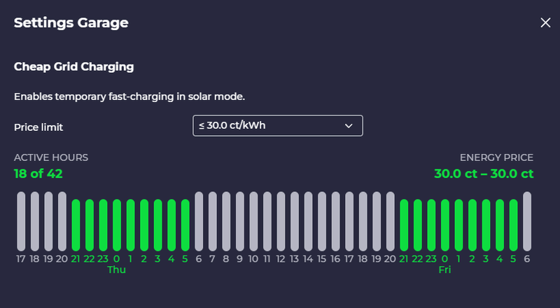

h3llrais3rke schreef op maandag 13 januari 2025 @ 14:06:
Dan moet ik dat misschien ook gaan doen.
's avonds standaard de stekker erin en laden tot 80%, en dit op 1 fase dan.
Aangezien er geen pv is op dat moment, zal ik dan wel moeten switchen naar "snel" want anders gaat hij niet laden. ;)
En dan kan je ook eens gaan spelen met de ENTSO-E toe te voegen en op die manier eens een jaartje opladen. Daarna je gegevens opladen in een simulator voor dynamische tarieven en kijken of het niet nuttiger is om naar die tariefformule over te stappen aangezien een beetje EV toch vaak een 8000kWh aan verbruik vertegenwoordigd. Als je dat op de goedkopere momenten kan doen levert het op.
Heb je toevallig ook wat info hoe dit opgezet kan worden?

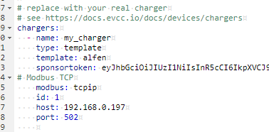

Kan iemand mijn configuratie eens nakijken? De documentatie is erg uitgebreid en ik weet daardoor niet meer zeker als mijn configuratie nog wel klopt. Vooral met de maximale limieten ben ik erg in de war. Auto config is opzettelijk nog offline wegens ik de wagen nog niet heb.
Gegevens:
P1 Homewizard
Alfen Eve single pro line - Driefasig - Afgezekerd op 32A
Hoofdzekering afgezekerd op 25A
SMA zonnepanelen met een omvormer van 6kw
(Voorlopig) Doel:
Inclusief eigen verbruik nooit boven de 7kw komen i.v.m capaciteitstarief in België (Bv eigen verbruik van 4kw zou de laadpaal beperken tot 3kw, behalve als de zonnepanelen de maximale capaciteit van 6kw opbrengen, dan zou hij maar moeten beperken tot 5kw).
Algeheel maximaal gebruik van overvloedige opbrengst van de zonnepanelen
Opladen tot en met 80% via het net. Boven de 80% mag dan enkel met zonnepaneel overschot.

site:
  title: Dilsen
  meters:
    grid: Netstroom
    pv: Zonnepaneel
log: info
sponsortoken: xxxx
#Tarief
tariffs:
  currency: EUR # (default EUR)
  grid:
    type: fixed
    price: 0.203 # EUR/kWh
  feedin:
    type: fixed
    price: 0.08 # EUR/kWh
# Meter Configurations
meters:
  - name: Netstroom
    type: template
    template: homewizard
    usage: grid
    host: 192.168.0.67 # Replace with your HomeWizard P1 dongle IP
  - name: Zonnepaneel
    type: template
    template: sma-inverter-modbus
    usage: pv
    modbus: tcpip
    host: 192.168.0.58
    port: 502
chargers:
  - name: Alfen
    type: template
    template: alfen
    # Modbus TCP
    modbus: tcpip
    host: 192.168.0.75 # Hostname
    port: 502 # Port
# Laadpuntenconfiguratie
loadpoints:
  - title: Alfen Laadpaal
    charger: Alfen
    vehicle: BMW
    mode: minpv
    phases: 0
    circuit: main
    minCurrent: 6 # Minimale laadstroom in ampère
    maxCurrent: 16 # Maximale laadstroom in ampère
circuits:
  - name: main
    title: Hoofdkring
    maxPower: 7000
    meter: Netstroom # Gebruik de HomeWizard P1 dongle om totaalverbruik te meten
vehicles:
  - name: BMW
    title: i4 eDrive40
    type: template
    template: offline
    capacity: 81.3 # in kWh
[ Voor 5% gewijzigd door Michiel95 op 16-01-2025 20:14 ]

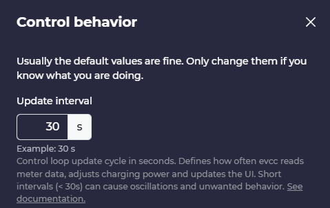

Iemand ervaring met de instelling van het interval op een waarde lager dan de aanbevolen 30s?
Mijn meter sensors komen uit home assistant en worden iedere 10s ververst.
Zou ik het interval in evcc dan verlagen naar bv 10s, of toch best de 30s blijven behouden?
Afbeeldingslocatie: https://tweakers.net/i/2DefQ55bNWU5lFNdNPz8KoOcCTA=/fit-in/4000x4000/filters:no_upscale():strip_exif()/f/image/n77Q3KS0462sURmvPoFL2lwB.png?f=user_large
GUI is dan niet altijd up to date, soms komen meetwaarden dan dubbel binnen en dan springt die balk funky.
  • nonkeljos
  • Registratie: Augustus 2019
  • Laatst online: 01-10 09:03
Bij kortere intervallen dan 30 seconden gaat de laadpaal volgens mij gek doen. De UI is met 30sec niet altijd up to date, maar veel maakt dat niet uit.
  • JanHenk
Ik gebruik een interval van 4 seconden, @h3llrais3rke . Dat gaat eigenlijk altijd goed. Bij korter kreeg ik af en toe een warning terug van de laadpaal, dan was het laadvermogen niet snel genoeg aangepast. Met 4 seconden niet.
Heb het liefst zo kort mogelijk, in verband met laden op zonnestroomoverschot. Dat kan rap fluctueren en ik wil graag zo dicht mogelijk bij de nul blijven. Als je voornamelijk met laadplannen en dynamische tarieven werkt, is 30 seconden ook prima.
Het hangt ook wel af van de wijze van aansturing. Modbus is rap, maar als het via de cloud moet met bijvoorbeeld ocpp dan is 4 seconden zeker veel te krap.
Ook je meters zijn relevant, je moet eigenlijk het interval zo kiezen dat je meters ook “bij” kunnen zijn. Kortom, het is situatieafhankelijk, of je korter kán, maar ook of het zinvol is of niet. Trail and error.

Ik heb tot nu toe eigenlijk altijd op 10s gewerkt, maar heb zo nu en dan een waarde (uitschieter naar boven) gezien, vandaar dat ik de vraag stelde.
[ Voor 23% gewijzigd door h3llrais3rke op 29-01-2025 20:30 ]
Hmm, 2 verschillende ervaringen...
Mijn sensors zijn lokaal, modbus over mqtt, met een update interval van 10s
Vraag mij nu toch af wat het beste is... Ik ga nu even op 30s zetten om te testen.
En zien of ik een verschil merk of niet.
[ Voor 29% gewijzigd door h3llrais3rke op 29-01-2025 20:33 ]

Als het interval van evcc niet gelijk loopt met het interval van de grid sensor, kun je ook 'vreemde dingen' (maar dat is eigenlijk alleen in de GUI) krijgen. Als je evcc het interval op 10 seconden zet, zou het goed kunnen dat de informatie die je binnenhaalt al 9 seconden oud is, en daar doet ie dan 9-19 seconden mee.
Bij mij haalt evcc direct zelf de stand van de P1 meter op (REST API), idem voor de thuisbatterij, die info is nagenoeg realtime (1seconde) dus op welk interval ik evcc ook zet, op het moment dat ie een update ophaalt is de info live.
Dat geeft ie dan door aan mijn Alfen via modbus TCP. Uiteindelijk is het de on-board charger van de auto die erop moet reageren, maar ook dat gaat behoorlijk snel. Met 3 seconden interval had ie daar te weinig tijd voor, maar met 4 seconden zie ik geen foutmeldingen meer.
In verband met load balancing (bescherming hoofdzekering) heb ik liever ook een korter interval dan langer.
Ik zou wat experimenteren en in de meldingen in de logs in de gaten houden. De GUI is niet leidend, daar zie je bijv. soms zonneopwek wat verspringen, maar daar doet evcc, als je gewoon een grid meter hebt, niets mee.
En welke fouten moet ik specifiek op letten?
Want ik heb niet echt fouten gezien, alleen een plotse piek in vermogen, waardoor de laadpaal uitschakelde omdat de minimale 6A niet meer kon gehaald worden voor het laden.

Ik ben aan het stoeien om evcc aan de praat te krijgen. Home Assistant draait op een Thinclient.
Op zich werkt alles en kan ik in de GUI. Echter alleen de laadpaal toevoegen lukt niet. Ik heb een Alfen laadpaal. (firmware 7.0.5-4328), maar zodra ik deze toevoeg krijg ik een error en kan ik de GUI niet meer in. De logs wel, maar geeft onderstaande uitkomst. Ook de trail-token geeft zelfde error. Telkens een error op de sponsortoken. "invalid key: sponsortoken"
Afbeeldingslocatie: https://tweakers.net/i/6Vx4B9iPV0qjEWdXXsnemGj_eAk=/800x/filters:strip_exif()/f/image/rBDZHkaeSsYArYkZl1OKxyTu.png?f=fotoalbum_large
Het zal vast iets simpels zijn in de evcc.yaml. Maar wat of waar? Moet de sponsortoken ergens anders in de yaml staan? Spatie oid verkeerd?
Afbeeldingslocatie: https://tweakers.net/i/xqKZI5d8p_HrlKQej4EsJyIX7jU=/fit-in/4000x4000/filters:no_upscale():strip_exif()/f/image/O5dHqAW9kq3Ut0HDVdS5RRnB.png?f=user_large
  • THM0
  • Laatst online: 13:14
Aldmar schreef op vrijdag 31 januari 2025 @ 15:19:
Moet niveautje hoger volgens mij, als eigen deel net als 'site' en 'chargers'.
  • JanHenk
@Aldmar De sponsortoken is geen onderdeel van de config van de charger, maar van je 'algemene' config. Dus zo:
YAML:
sponsortoken: eyJhbGciOiJIUzI1NiIsInR5cCetc.
chargers:
  - name: alfen
    type: template
    template: alfen
    # modbus tcp
    modbus: tcpip
    host: 192.168.1.xx
Dat evcc freezed in de Home-Assistant add-on vond ik overigens ook erg vervelend. Volgens mij kun je hem wel stoppen en de config aanpassen, daarna opnieuw starten. Ik heb nu een losstaande LXC op Proxmox waar ik hem in draai.
Edit: Spuit 11, zie antwoord @THM0
[ Voor 3% gewijzigd door JanHenk op 31-01-2025 15:45 ]
  • Aldmar
  • Laatst online: 26-10 19:04
Aldmar
Niks...
Thanks @JanHenk @THM0 Dat was het inderdaad!

Ik wil eigenlijk het volgende bereiken:
- Enkel laden tijdens daluren van het net, erbuiten mag, maar enkel via overschot van de zon.
- Ik wil ook kunnen beslissen tot hoeveel procent het moet gaan. (hier ben ik nog niet uit of ik dit via de auto of evcc wil bepalen)
Momenteel doe ik het nog via de auto, waardoor evcc op 100% staat. Maar misschien wil ik dit wel via EVCC regelen, dan moet ik wel de auto zelf op 100% zetten. Nadeel hiervan is natuurlijk dat hij ook altijd tot 100% zal laden aan een publieke paal, tenzij ik dat dan natuurlijk op dat moment aanpas.
Afbeeldingslocatie: https://tweakers.net/i/TdvNNaQrJGjdDb38zu9hTGRJ81U=/800x/filters:strip_exif()/f/image/WoSxa5w23TrFy926ljcQ6HQK.png?f=fotoalbum_large
Ik heb momenteel geen plan (weinig nut in mijn geval), aangezien ik een tarief heb ingesteld van <=30ct waardoor hij enkel tussen 21u en 6u zal laden. Ik kan ermee leven dat hij in bepaalde gevallen (lees bijna leeg is) misschien niet aan de gewenste SOC zal geraken. In zulke gevallen ga ik hem wel even aan de snellader gaan hangen. ;)
Afbeeldingslocatie: https://tweakers.net/i/Ku6IOjJiFedbAgFFeXN3cj4a23o=/800x/filters:strip_exif()/f/image/PDZ6Uzy67f3poQ8r8lZpX3wk.png?f=fotoalbum_large

h3llrais3rke schreef op woensdag 5 februari 2025 @ 17:16:
Als je alleen in de daluren wil opladen en op zonneoverschot dan heb je de juiste instellingen genomen. De vraag is of je de 100% iedere nacht wil aantikken, met een 11 kW lader moet dat in 8 uur wel lukken.
Je zou een herhalend plan kunnen aanmaken om standaard tot bijvoorbeeld 90% te laden. Die enkele keer dat je verder wil zou je dan nog handmatig kunnen invoeren.

h3llrais3rke schreef op woensdag 29 januari 2025 @ 17:39:
Zoals de waarschuwing eronder. Dit is niet zomaar een timer interval het is de global loop timer. Je moet oppassen want dit wordt gebruikt ook bijv om 3fase naar 1fase status te controleren. Als dit te kort is en je laadpaal er langer over doet gaan er dus rare dingen gebeuren. Het is eigenaardig dat dit allemaal op dezelfde loop gebeurt. Het liefst zie ik ook dat evcc bijv een aparte interval timer heeft alleen voor het updaten van data (ui). Mischien is dit veranderd sinds 5 maanden geleden dat ik dit heb uitgezocht.
Je kan het natuurlijk wel proberen.

Volgens de documentatie van EVCC is een sponsor token nodig voor een alfen laadpaal.
Ik gebruik nu nog de trial token omdat ik nog aan het testen ben, maar ik heb de indruk dat, ondanks het feit dat de trial token al verlopen is, het toch lijkt te blijven werken.
Heeft er iemand een idee welke functionaliteit gelinkt is aan de token en wat er stop met werken als de token verloopt?
[ Voor 6% gewijzigd door h3llrais3rke op 12-02-2025 19:16 ]
  • MisteRMeesteR
  • Laatst online: 12:07
MisteRMeesteR
Is Gek op... :)
h3llrais3rke schreef op woensdag 12 februari 2025 @ 19:15:
AFAIK niets zolang je EVCC niet herstart danwel update. (of de docker container bijv.)
www.google.nl

Tussenoplossing is om in de PV modus 'fast' modus te activeren bij lage prijzen. Dat kan voor dynamische tarieven, of door een drempel in te stellen die werkt voor het daltarief (als je tarieven ingesteld hebt).
