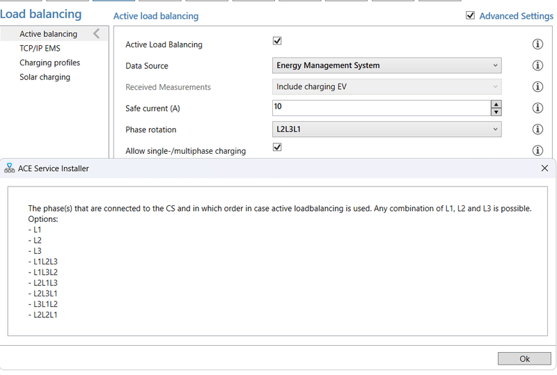

  • r2504
  • Laatst online: 27-10 06:55
Ondertussen ook m'n eerste stapjes gezet met evcc maar het lukt me niet echt. De combinatie hier is HomeWizard P1, Alfen en BMW iX3 waarbij ik de maximale power wil beperken tot 4500W ivm het capaciteitstarief.
Volgens mij is m'n configuratie correct en in de log zie ik...
[site ] DEBUG 2025/01/12 17:43:08 ----
[lp-1 ] DEBUG 2025/01/12 17:43:08 charge power: 0W
[lp-1 ] DEBUG 2025/01/12 17:43:08 charge currents: [0 0 0]A
[circuit-main] DEBUG 2025/01/12 17:43:08 power: 925W
[circuit-main] DEBUG 2025/01/12 17:43:08 current: 2.77A
[site ] DEBUG 2025/01/12 17:43:08 grid power: 925W
[site ] DEBUG 2025/01/12 17:43:08 grid currents: [0.46 2.77 1.77]A
[site ] DEBUG 2025/01/12 17:43:08 pv 1 power: 0W
[site ] DEBUG 2025/01/12 17:43:08 site power: 925W
[lp-1 ] DEBUG 2025/01/12 17:43:08 charge total import: 1613.194kWh
[lp-1 ] DEBUG 2025/01/12 17:43:09 charger status: B
[circuit-main] DEBUG 2025/01/12 17:43:09 validate power: 925W + (0W -> 11040W) > 4500W capped at 3575W
... echter de Alfen staat gewoon op "waiting for power" en de auto wil dus niet laden met de settings op "Snel". Schakel ik over naar "Min/PV" dan begint de auto wel te laden ?

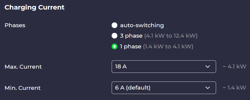

r2504 schreef op zondag 12 januari 2025 @ 17:47:
Op de setting "snel" gaat de auto laden op 3 fasen.
De meeste auto's hebben min 6A (~1.4kW) per fase nodig om te laden, in het geval van 3 fasen is dat dus 3*6A (~4.1kW).
Als je de "maxPower" op 4500 gaat zetten, blijft er maar 400W meer over voor de rest van je circuit, waar je in mijn ogen direct boven zit, vanaf er een verbruiker aan gaat.
Bijgevolg zal de wagen stoppen met laden.
Indien je min/pv kiest, gaat de de auto (voor zover ik het had verstaan, maar nog niet zelf getest), steeds laden met een minimale (zelf in te stellen) vermogen (via 1 fase). Alles wat extra via zonnepanelen binnenkomt, kan dan ook gebruikt worden. Dit is dus de reden waarom de wagen dan wel laadt bij deze setting, aangezien je maar op 1 fase gaat laden, aan waarschijnlijk het minimale vermogen van 1.4kW.
Als je echt bij zo'n laag vermogen wil laden, dan denk ik dat je beter kan instellen dat de auto enkel op 1 fase mag laden. Als je op 3 fasen blijft laden, gaat de loadbalancing je laden continue onderbreken.
Ik ben destijds ook zo gestart, maar is totaal niet werkbaar.
Vandaar dat ik er nu maar mee leer leven dat mijn capaciteitstarief hoger zal zijn.
Ik heb het bij mij ingesteld op 7000W, waardoor je dus toch al 2.9kW verbruik in huis mag hebben vooraleer de wagen zal stoppen met laden op de mode "snel". ;)
De meeste auto's hebben min 6A (~1.4kW) per fase nodig om te laden, in het geval van 3 fasen is dat dus 3*6A (~4.1kW). Als je de "maxPower" op 4500 gaat zetten, blijft er maar 400W meer over voor de rest van je circuit, waar je in mijn ogen direct boven zit, vanaf er een verbruiker aan gaat.
De Alfen staat nochtans op automatisch switchen tussen 1 en 3 fase... normaal moet hij dus bij minder dan 4.2 kW beschikbaar naar één fase gaan (en niet stoppen).
Als ik iets gelijkaardigs doe in Eve Connect (daar speel met het min. vermogen) dan schakelt hij wel netjes tussen 1 en 3 fasen dus dat had ik hier ook wel verwacht. Bij Comfort (=Min+PV) laden in Even Connect switched hij trouwens ook automatisch tussen 1 en 3 fase afhankelijk van de PV productie hier.
[ Voor 7% gewijzigd door r2504 op 12-01-2025 18:49 ]
MT Venus E 3.0 | HW P1 | UDM Pro | BMW iX3 | Alfen Single Pro | HA | evcc
  • h3llrais3rke
  • Laatst online: 22-10 18:55
r2504 schreef op zondag 12 januari 2025 @ 18:44:
Dat switchen tussen fasen ben ik ook zelf nog aan het testen (heb EVCC maar sinds een week geïnstalleerd).
Ik heb al laadsessies gehad waarbij de wagen effectief overschakelt naar 1 fase. Maar hij lijkt daarna niet terug om te schakelen naar 3 fasen, wanneer hij dat in theorie terug zou kunnen doen. Een andere keer werd er na het switchen naar 1 fase, na een bepaalde tijd, toch terug geschakeld naar 3 fasen...
Spijtig dat ik de interne logica niet ken van EVCC die beslist wanneer (en na hoeveel tijd) er wordt geschakeld. Misschien dat iemand anders hier wel meer info over heeft?
Misschien best ook eens je circuit settings delen, want misschien staan die te scherp?
[ Voor 4% gewijzigd door h3llrais3rke op 12-01-2025 18:56 ]

Ik ben ook even gaan kijken in de Alfen logging en daar zag ik dit...
24
25
26
27
2025-01-12T17:56:30.578Z:INFO:db_chargingprofi:26:ChargingProfile (id = -19930828):
2025-01-12T17:56:30.585Z:INFO:db_chargingprofi:26:  socket         0
2025-01-12T17:56:30.593Z:INFO:db_chargingprofi:27:  primary        Not specified
2025-01-12T17:56:30.601Z:INFO:db_chargingprofi:27:  stackLevel     0
2025-01-12T17:56:30.613Z:INFO:db_chargingprofi:27:  purposeType    ExternalConstraints
2025-01-12T17:56:30.621Z:INFO:db_chargingprofi:27:  transactionId  18446744073709551615 (not specified)
2025-01-12T17:56:30.632Z:INFO:db_chargingprofi:27:  kindType       Relative
2025-01-12T17:56:30.640Z:INFO:db_chargingprofi:27:  recurrencyType Not specified
2025-01-12T17:56:30.648Z:INFO:db_chargingprofi:27:  hasTariffs     FALSE
2025-01-12T17:56:30.656Z:INFO:db_chargingprofi:28:  validFrom      NULL
2025-01-12T17:56:30.664Z:INFO:db_chargingprofi:28:  validTo        NULL
2025-01-12T17:56:30.671Z:INFO:db_chargingprofi:28:  useLocalTime   TRUE
2025-01-12T17:56:30.679Z:INFO:db_chargingprofi:28:  useRandomDelay FALSE
2025-01-12T17:56:30.687Z:INFO:db_chargingprofi:28:  ChargingSchedule
2025-01-12T17:56:30.695Z:INFO:db_chargingprofi:28:    duration         4294967295 (not specified)
2025-01-12T17:56:30.707Z:INFO:db_chargingprofi:28:    startSchedule    NULL
2025-01-12T17:56:30.714Z:INFO:db_chargingprofi:28:    chargingRateUnit Amperes
2025-01-12T17:56:30.722Z:INFO:db_chargingprofi:28:    minChargingRate  -1.00 (not specified)
2025-01-12T17:56:30.734Z:INFO:db_chargingprofi:29:    schedulePeriods  1
2025-01-12T17:56:30.742Z:INFO:db_chargingprofi:29:    SchedulePeriod:
2025-01-12T17:56:30.750Z:INFO:db_chargingprofi:29:      startPeriod  0
2025-01-12T17:56:30.757Z:INFO:db_chargingprofi:29:      limit        32.00
2025-01-12T17:56:30.765Z:INFO:db_chargingprofi:29:      numberPhases 3
2025-01-12T17:56:51.394Z:INFO:taskMain.c:7123:Socket #1: #phases is 3

Wat @HyperBart zegt klopt, scalePhases is alleen op basis van PV. Jullie Vlamingen misbruiken de load balancing feature een beetje voor een eigen doeleinde. :P
Maar los daarvan, als je een max. van 4500W wil, waarom zou je dan überhaupt instellen dat de paal naar 3-fase moet gaan? Je kan, afhankelijk van je huisaansluiting, auto en paal, tot 7.360W (32A) op één fase. Als je 4.500 Watt als maximum wil nemen, kun je toch sowieso beter op 1 fase blijven? Dat is maximaal 20A.
In de UI van evcc kun je gewoon het aantal fases vastzetten. Het settings menu dat schematisch naast de modus (Snel / Now) staat openen, en dan bij fases kiezen voor 1 fase.
Als je een 32A laadpaal hebt, zal daar dan ook 1,4 kW tot 7,4 kW staat. Bij een 16A paal 1,4 tot 3,7 kW.
Bijkomend voordeel is dat 1P18A minder laadverlies geeft dan 3P6A. ;)

Ik heb via de YAML alles zo wijd mogelijk gezet en via de GUI beperk ik dan afhankelijk van het seizoen:
Afbeeldingslocatie: https://tweakers.net/i/ftl0GONUQMGiUpSueyavO2VU0Bs=/800x/filters:strip_exif()/f/image/BR3aLQ1AQubZi4j7vU1eyFk4.png?f=fotoalbum_large
Hier beperk ik mijn amperes, niet omdat EVCC dat zelf niet kan, maar vooral zodat de planner aware is van het feit dat ik graag sowieso toch wat rustiger laad (anders gezegd: ik wil dat de load balancer enigszins aware is van het feit dat ik vermogensbeperking heb geactiveerd). Te weten dat de box 32A kan geven, ik moet dat niet hebben op 3 fases, maar ik vind het wel heel fijn dat ik op 1 fase dan ook 32A kan geven, zo wordt mijn fase waar 4kW aan PV op hangt goed gebruikt zonder dat hij staat te wisselen tussen 1 en 3 fases in de zomer. Want daar doet hij dan wel netjes fase wissels
[ Voor 18% gewijzigd door HyperBart op 13-01-2025 09:58 ]

Als je in de YAML alles op fixed 1 fase zet, dat vind ik niet zo wijs omdat je dan niet zo snel meer kan aanpassen ad hoc, via de GUI wel.

^ dit dus inderdaad ja. Ik heb effectief een vermogensbeperking van 3800 à 4500 W (afhankelijk van hoe onze maand verloopt en de pieken opbouwen :+ ). Tot gisterenavond hadden we een piek van 3.8 maar die is sindsdien versprongen naar 4.5, dus EVCC is vanmorgen vroeg aangepast in de YAML en aangezien ik een standby verbruik heb van 400W ga ik dan via de GUI ook de planner bewust maken dat hij toch nooit aan dat vermogen zal kunnen laden, dus zet ik 'm op:
Afbeeldingslocatie: https://tweakers.net/i/HeMpgYJb-97Z-YI3Yy_omACfBLM=/800x/filters:strip_exif()/f/image/wJkSClBcs02hvcThtsTBuFb9.png?f=fotoalbum_large
@JanHenk : belangrijk is (wat je zelf ook aanhaalt) dan wel dat de laadpaal 22kW aka 32A per fase (of dat nu 1 of 3 is) ondersteunt.
Ik had bv lange tijd een Alfen Proline zonder de 22kW licentie (dus geen 32A per fase, be that 1 or 3 phases) dus dan zit je wel net op die twilight zone tussen 1F 3680W 3F 4140W en 7360W. Ik heb daarom de 32A licentie (22kW) bijgekocht.
[ Voor 13% gewijzigd door HyperBart op 13-01-2025 10:12 ]

  • h3llrais3rke
HyperBart schreef op maandag 13 januari 2025 @ 13:26:
Ik zou in uw geval dan toch proberen in te stellen op 1 fase en 5200W.
Ik hou het hier heel goed in de gaten en probeer een gulden middenweg tussen economisch efficient en natuurkundig efficient te doen en met een 80kWh wagen (heel forse sedan) komen we prima toe voor dagdagelijks gebruik 50 à 100km per dag, uitschieters bij klanten 140km/dag om telkens op max 4500W vermogensbeperking thuis te laden.
Dus vast op 1 fase laden en maxPower op 5200W? Dit wil dus zeggen dat je tot 5200-1400=3800W ander verbruik mag hebben vooraleer de laadpaal stopt?
Maar als ik het goed begrepen heb, kijkt maxPower toch over de fasen heen?
Vanwaar die 5200W? Dit komt omgeveer overeen met 22.6A voor 1 fase?
Mijn wagen is een skoda enyaq 85, maar die kan maar met max 11A laden als ik het goed begrepen heb?
Of is dit enkel van toepassing voor 3-fasig laden?
Is het mogelijk om op de alfen paal te configureren welke fase dit is?
Is dit de setting "load balancing phase connection"?

Ik had een vorige post ook al aangepast, maar misschien stel ik de vraag beter apart:
Is dit de setting "load balancing phase connection"? (welke bv een waarde L1/L2/L3 geeft)
Wordt de eerste gebruikt in het val van 1-fase laden?
Dus in het bovenstaande geval L1?
[ Voor 15% gewijzigd door h3llrais3rke op 13-01-2025 13:49 ]

h3llrais3rke schreef op maandag 13 januari 2025 @ 13:48:
Neen, dat is hoe je het fysiek hebt aangesloten.
Ik heb bv hier de L1 van mijn Alfen op de L2 van mijn huis gehangen, omdat op L2 mijn 4kW SMA hangt die het meeste opbrengt van alle omvormers.
Dus dat ga je eens moeten nakijken door de kap er van af te halen hoe de draden zijn aangesloten (neem wat foto's, goed vanonder op de WAGO klemmen die in de Alfen zitten en let ook even op dat de fases van links naar rechts L3 L2 L1 zijn in de Alfen.
[ Voor 16% gewijzigd door HyperBart op 13-01-2025 13:51 ]
nee, de fase kan je niet instellen

  • h3llrais3rke
NoFate schreef op maandag 13 januari 2025 @ 13:50:
Wat is dan het nu van die instelling?
Enig idee hoe we dan een bepaalde fase kunnen afdwingen?
Want mijn L1 is al redelijk belast met andere zaken...

HyperBart schreef op maandag 13 januari 2025 @ 13:53:
Ben je zeker dat de L1 van je huis ook de L1 is op de Alfen?
Kijk dat eens na, beter zeker...
Als dat het geval is kan je ook gewoon aan de zekering zijde alle fases los doen en ze allemaal opschuiven.
Dan heb je dus een andere mapping ;)
Dus alfen gaat standaard op de eerste fase aansluiting gaan laden bij 1-fase laden?
Hoe kan ik dat checken of deze op dezelfde fase zitten?
Laden op 1 fase en dan kijken op welke fase in huis de load zit?

Welke setting bedoel je eigenlijk? Deze (phase rotation)?
Afbeeldingslocatie: https://tweakers.net/i/8VeOeomQKq19P2O3_q_-v9KSEfo=/800x/filters:strip_exif()/f/image/EE00f7nGRYdTqkeyoHXlRbGw.png?f=fotoalbum_large

  • h3llrais3rke
HyperBart schreef op maandag 13 januari 2025 @ 13:56:
Ja die bedoel ik :)
Ik had de setting uit de alfen integratie vanuit homeassistant genomen... :)
Ik had deze al eens geprobeerd om op L3 te zetten, maar heb eigenlijk nog niet gekeken of dit klopt aangezien ik hoofdzakelijk op 3 fasen heb geladen tot nu toe.
Afbeeldingslocatie: https://tweakers.net/i/Dcq923nQ7jrr8j2Y9umvlCsz0Is=/fit-in/4000x4000/filters:no_upscale():strip_exif()/f/image/J7Fzfxvm4Ra9AR7lbrNOve7N.png?f=user_large
[ Voor 11% gewijzigd door h3llrais3rke op 13-01-2025 13:59 ]

h3llrais3rke schreef op maandag 13 januari 2025 @ 13:58:
Ja die bedoel ik :)
Dat is dus effectief de setting om wijs te maken hoe de Alfen gekoppeld is op de energie meter.
Je ziet in mijn screenshot van ACE dat ik dat dus ingesteld heb zoals de realiteit is. L2 staat als eerste, daarna L3 en dan L1, zo is het ook aangesloten op de Alfen.
De docu rond de OCPP registers van Alfen beschrijft dat iets schoner:
Afbeeldingslocatie: https://tweakers.net/i/cj32jV0JHKiasTgXCM6dSkDkTUc=/800x/filters:strip_exif()/f/image/InltfcVMttQwBGw2ohCXCUMf.png?f=fotoalbum_large

  • h3llrais3rke
Ok, dat bepaalt dus niet op welke fase hij eerst gaat laden.
Aangezien ik nu ook EMS gebruik (en niet de P1 aansluiting vanuit de paal) dan heeft deze setting eigenlijk geen nut, want P1 wordt niet meer uitgelezen.
Bedankt voor de verduidelijking.
