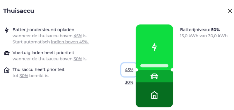

het lukt mij nog niet om om vol vermogen te laden uit de batterij.
Afbeeldingslocatie: https://tweakers.net/i/WTbF50Sq2WcxuuGmItLBIBhwVRw=/800x/filters:strip_exif()/f/image/zPxGDk4nloiG5FTKqIy2iB0L.png?f=fotoalbum_large
Afbeeldingslocatie: https://tweakers.net/i/YYlypCJggy-n3I1mFB9dM2weDgI=/800x/filters:strip_exif()/f/image/D46LdE7S1MXyh7R2gegWXABn.png?f=fotoalbum_large
[site ] DEBUG 2025/06/08 10:23:39 ----
[lp-1 ] DEBUG 2025/06/08 10:23:39 charge power: 1126W
[lp-1 ] DEBUG 2025/06/08 10:23:39 charge currents: [5 0 0]A
[site ] DEBUG 2025/06/08 10:23:39 grid power: 9W
[site ] DEBUG 2025/06/08 10:23:39 pv 1 power: 1203W
[site ] DEBUG 2025/06/08 10:23:39 battery 1 power: 465W
[site ] DEBUG 2025/06/08 10:23:39 battery 1 soc: 50%
[site ] DEBUG 2025/06/08 10:23:39 site power: 474W
[lp-1 ] DEBUG 2025/06/08 10:23:39 detected active phases: 1p
[lp-1 ] DEBUG 2025/06/08 10:23:40 charge total import: 1520.890kWh
[lp-1 ] DEBUG 2025/06/08 10:23:40 charger status: C
[lp-1 ] DEBUG 2025/06/08 10:23:40 pv charge current: min 6A > 3.94A (474W @ 1p, battery: true)
[site ] DEBUG 2025/06/08 10:23:40 solar forecast: accumulated 0.849kWh, produced 21.392kWh, scale 25.205

Roel1.9GJ schreef op zondag 8 juni 2025 @ 12:52:
ik heb nog geen thuis accu maar zoals ik de tekst lees in het plaatje van je thuisaccu, dan begrijp ik dat de batterij jou opladen pas gaat ondersteuenen nadat hij de 45% bereikt heeft.

annestweak schreef op zondag 8 juni 2025 @ 12:58:
Ja zo lees ik hem ook / zo had ik ook verwacht dat het zou werken.
SOC is 50%.
Maar hij blijft hangen op 1,1 - 1,2kW i.p.v. de verwachte 3,6kW
Het is jammer dat de stukje niet in de ymal staat, dan kon je zien hoe het geprogrammeerd
[ Voor 9% gewijzigd door Roel1.9GJ op 08-06-2025 13:14 ]

@Roel1.9GJ
kan het ook zijn dat je de prioriteit van het laden verkeerd ingesteld heb staat?
als ik dit lees: https://docs.evcc.io/en/docs/features/battery
als ik dan naar jou instelling kijk, dan heeft de battery prio op het huis en de auto.
misschien kun je vinden wat er "fout" is door de instellingen van het voorbeeld op de site van evcc over te nemen en te kijken wat er dan gebeurd.
  • Roel1.9GJ
  • Laatst online: 30-10 08:51
annestweak schreef op zondag 8 juni 2025 @ 13:29:
@Roel1.9GJ
en dan naar instelling kijk, dan heeft de battery prio op het huis en de auto.
mischien kun je vinden wat er "fout" is door de instellingen van het voorbeeld op de site van evcc over te nemen en te kijken wat er dan gebeurd.
Wat ik begin te vermoeden is dat het niet bedoeld is om maximaal te laden, in mijn geval 3,6kW
Ik vermoed dat het zo bedoeld is dat hij dan in PV-modus op minPV gaat/blijft laden totdat het SOC % bereikt heeft zoals ingesteld onder 'batterij ondersteund laden'. Normaal zou hij in de PV modus uitschakelen als er onvoldoende zonnestroom is, maar dat doet hij nu niet totdat hij de ingestelde SOC bereikt.
|| Solar 8kWp oost + 11kWp west + Deye 12K-SG04LP3-EU + 45kWh LiFePo4 Seplos || Panasonic 5kW monoblock || Hyundai Ioniq 38kW || Alfen laadpaal ||

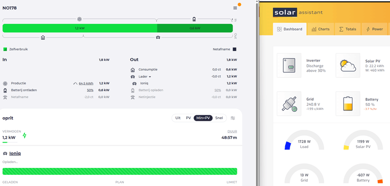

Dit is zo/dit is bij mij ook zo/dit is te verwachten.
Je hebt hier op MinPV staan.
Je wekt 1.2kW op, je huis verbruikt 0.6kW en je hebt via de batterij instellingen toegelaten dat de batterij assisteert.
Assisteren is niet "volle petrol" bij duwen. Je EVCC staat op MinPV dus 1.6kW normaal default op 6A dus de batterij gaat dat bijduwen.
Trouwens, omdat ie op MinPV staat gaat ie gewoon zelfs niet uitvallen en blijft de batterij gewoon continu bijgeven tot hij leeg is.
@Roel1.9GJ schrijft het juist daarna in een van zijn posts.

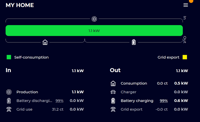

  • Tunestwo
  • Laatst online: 30-10 17:33
Afbeeldingslocatie: https://tweakers.net/i/Oi_Hy2w9RFn22KBwwYPFXja0caU=/800x/filters:strip_exif()/f/image/Olcwqawyp0X0bEesmVpqGTzE.png?f=fotoalbum_large
Het systeem zonder batterij
Waar alle stroom naar de auto gaat.
Afbeeldingslocatie: https://tweakers.net/i/oqvnnPe7AWTkS_3iMPGjiTSMSfU=/800x/filters:strip_exif()/f/image/mI7rovdl4tA4Oc23DU2r87cS.png?f=fotoalbum_large
Het systeem met batterij.
Eigenlijk werkt het perfect, maar het gaat ergens mis bij het bepalen van de bron van de energie wanneer de batterij wordt geladen. :(
Helaas is het me nog niet gelukt om de GoodWe-omvormer toe te voegen. Het blijkt een lastig apparaat te zijn om mee te integreren. Er ligt inmiddels wel een supportverzoek bij GoodWe.
[ Voor 27% gewijzigd door Tunestwo op 13-06-2025 12:24 ]

  • HyperBart
  • Laatst online: 30-10 11:34
@Tunestwo en @JanHenk
Ik ben mee. EVCC ziet niet wat er netto door de meter gaat, eigenlijk wat @JanHenk ook aangeeft. EVCC ziet dus niet wat er van PV alleen komt en kan dat niet “thuisbrengen”. Daardoor krijg je dit soort gekke dingen. Ik vind het bv ook gek dat als je auto laadt dat hij geen huisje toont.
@Tunestwo je marstek, heeft een eigen/aparte meter? Die ziet het overschot wel en laadt daarmee op, klopt dat?
Je hebt op dit moment alleen maar inzicht in het netto

  • HyperBart
Tunestwo schreef op vrijdag 13 juni 2025 @ 12:17:
Hier je eerste screenshot, dit vind ik raar. Heb jij geen standby verbruik of is dat nu zo laag dat hij het niet weergeeft?

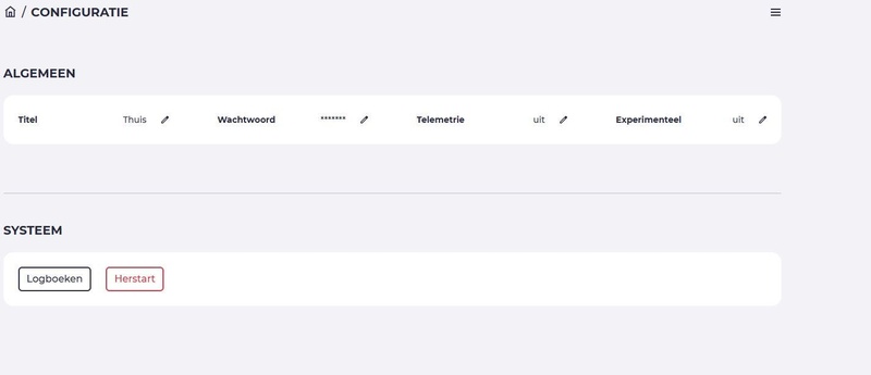

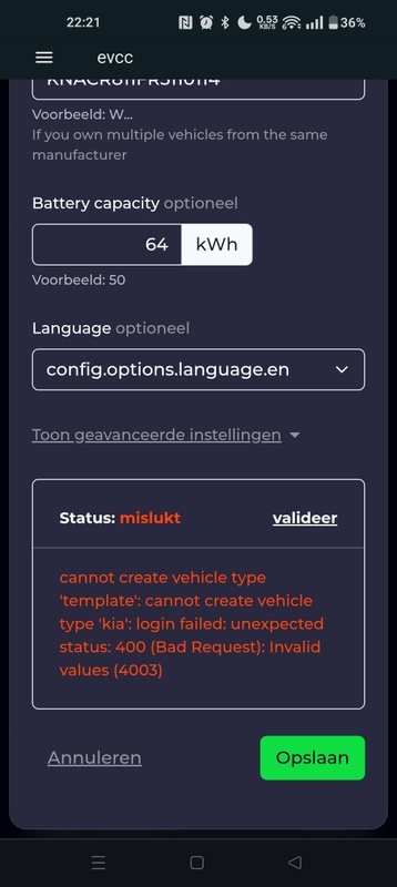

Wow, deze moet ik even ontleden. Boel abracadabra. In de logboeken geeft hij een foutmelding. Dus communiceert niks met de Kia. Als ik hem handmatig selecteer dan komt er een wolkje achter te staan met streep erdoor dus geen communicatie.
Ik zie dus volgens mij ook niks van de SOC......
Edit, als ik probeer de Kia in de configuratie toe te voegen dan heeft hij een foutmelding dat hij de template Kia niet kan maken.
Diezelfde foutmelding geeft hij ook in de log als ik de auto net heb aangesloten op de laadpaal.
Afbeeldingslocatie: https://tweakers.net/i/XnPZ1xg8_x-f4vYbVV36mHP0U0E=/x800/filters:strip_icc():strip_exif()/f/image/zBxAfPdUZbjxjd233XgbMulv.jpg?f=fotoalbum_large
[ Voor 26% gewijzigd door Peet3kabo op 13-06-2025 22:27 ]
Kan je eens even de Kia integratie in HA uitschakelen en dan paar uur later op EVCC proberen?
Voor de HA integratie om zeker te zijn kan je misschien 2 onzin login/pwd velden invullen om zo zeker te zijn dat hij toch niet nog iets doet onder water.
  • Peet3kabo
  • Registratie: Augustus 2018
  • Laatst online: 17-08 22:27
HyperBart schreef op zaterdag 14 juni 2025 @ 00:06:
Ik zet hem uit en kom er op terug......
Edit, heb wachtwoord aangepast en in de configuratie de kia opnieuw ingevoerd en nu maakt hij wel verbinding. Met de waardes in de config (waardes ook aangepast) doet hij dus niks want heb nu de auto 2 keer er in staan en de originele zegt nog steeds niet verbonden. En dan heb ik EVCC en HA al eens opnieuw opgestart. Maakt verder ook niks uit want schijnt nu te werken, komende tijd maar eens proberen of het werkt zoals bedoeld. Start nu iig automatisch op PV, even testen of hij de auto ook herkend als ik hem inplug en mijn druppel voor de laadpaal hou............wordt vervolgd
[ Voor 41% gewijzigd door Peet3kabo op 14-06-2025 10:03 ]

  • HyperBart
Peet3kabo schreef op zaterdag 14 juni 2025 @ 08:37:
Ruim de config dan best op, haal die auto er daar uit en doe de auto via de UI config.
Zo doe ik het ook. Alles wat lokaal is staat in de yaml en de API in de cloud van de auto heb ik in de UI gezet omdat daar vaak wat interactieve dingen dienen te gebeuren.
Ik kan je al vertellen dat als je alles "vlot en snel genoeg" doet dat met die druppel en herkennen van de auto ook prima gaat.
De druppel is voor authenticatie richting backend en staat semi los van de EVCC detectie.
Als je wat wil weten hoe en wat:
https://docs.evcc.io/en/d...hicle#automatic-detection
[ Voor 13% gewijzigd door HyperBart op 14-06-2025 12:58 ]

  • Tunestwo
Afbeeldingslocatie: https://tweakers.net/i/CEAF2IMWMQwkssAwhWZKBKaV298=/800x/filters:strip_exif()/f/image/mzaLW40joBqYViKBB8dQ84pA.png?f=fotoalbum_large
Nav tips van forum leden, Shelly EM toegevoegd om de zonnepanelen uit te lezen, en zie hier het resultaat!
Misschien kunnen we bij de topic start paar how to's erbij zetten? om EVCC zo toegankelijk mogelijk te maken voor de mede mens? :)
[ Voor 13% gewijzigd door Tunestwo op 18-06-2025 20:54 ]
  • HyperBart
Tunestwo schreef op woensdag 18 juni 2025 @ 20:48:
De docs zijn heel compleet normaal en met de CLI Wizard kom je ook nog verder. Er is zoveel variatie dat magische configs onhaalbaar zijn.
Wel blij dat het voor jou werkt, ziet er goed uit!

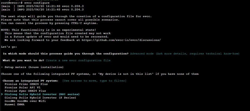

  • krizzziz
  • Laatst online: 30-10 11:09
Nieuw hier in het topic en ik loop al vast als ik een nieuwe evcc config wil maken.
Heb EVCC geinstalleerd in proxmox, en als ik de consle daar
evcc configure
doe en een nieuw config file aanmaak krijg ik de vraag welke PV install ik heb.
Ik heb een Growatt TL-4200XE pv omvormer. en die wordt volgens de Wiki ondersteund (link) maar ik zie deze niet terugkomen in de console interface. Zie ik iets over het hoofd?
Afbeeldingslocatie: https://tweakers.net/i/YPLYUz1lZOtlpc7yP7uDVaP6YkA=/800x/filters:strip_icc():strip_exif()/f/image/BHVah6MwirIweBzkofvAe66N.jpg?f=fotoalbum_large
[ Voor 26% gewijzigd door krizzziz op 20-06-2025 16:30 ]
ehhhh..HOI
  • HyperBart
krizzziz schreef op vrijdag 20 juni 2025 @ 16:26:
evcc configure
Gek.
Voeg eens een placeholder toe van een ander model en pas dan eens aan via de YAML.
Of voeg 'm gewoon toe via de GUI, kan ook.

Basis config eerst inrichten, GUI opkrijgen en dan verder configgen.
Even terug naar de basis en dan bijbouwen. Heb je de docs gelezen?
EDIT: wacht, je GUI is al wel up and running? Via config rechtsboven kan je PV inverters toevoegen.
Zo ziet het er nu uit als ik via het hamburgermenu rechtsboven naar "Configuratie" ga
Maar ik kan geen auto, laadpaal of PV toevoegen....
Afbeeldingslocatie: https://tweakers.net/i/96ATppZd0fAqAWD5CgxJFZcXbPg=/800x/filters:strip_icc():strip_exif()/f/image/lCPebTRPfCy3vcqu73QTcxu5.jpg?f=fotoalbum_large
ehhhh..HOI
  • HyperBart
krizzziz schreef op vrijdag 20 juni 2025 @ 17:07:
Ah ja, je moet experimentele configuratie aan zetten.
  • JanHenk
Tegenwoordig wil evcc gewoon opstarten zonder geldige evcc.yaml configuratie, volgens mij. Je kan dan door “experimental” aan te zetten je meters en lader toevoegen. Mits ie in de database staat.
Wil je dat de wat meer exotische dingen kun je alsnog een evcc.yaml openen met de settings die je niet in de database (gui) kwijt kan.
Ik heb evcc configure eigenlijk nooit gebruikt. Als je de home assistant add-on draait kan dat sowieso niet (tenzij je in de docker terminal gaat, omslachtig). En tegenwoordig hoeft het dus eigenlijk ook niet meer.

Alleen ik gebruikte de console, dat werkt niet. Toen ben ik de UI gaan gebruiken. Daar staan die voorbeelden dus vast :)
Hoe wijzig ik dan evcc.yaml? Ik heb al even in de console van Proxmox dit geprobeerd:
nano /etc/evcc.yaml
en dat werkte niet....

Alles lukt om in te stellen alleen.
Throttled VW mijn login naar de auto.
Iemand idee hoe je deze error weg krijgt?
Heb al heel weekend op de meest random uren geprobeerd dus wachten helpt niet.
En gebruikt de template VW & betreft id7 .
[main ] ERROR 2025/06/23 05:55:06 creating vehicle ev4 failed: cannot create vehicle type 'template': cannot create vehicle type 'vw': login.error.throttled
