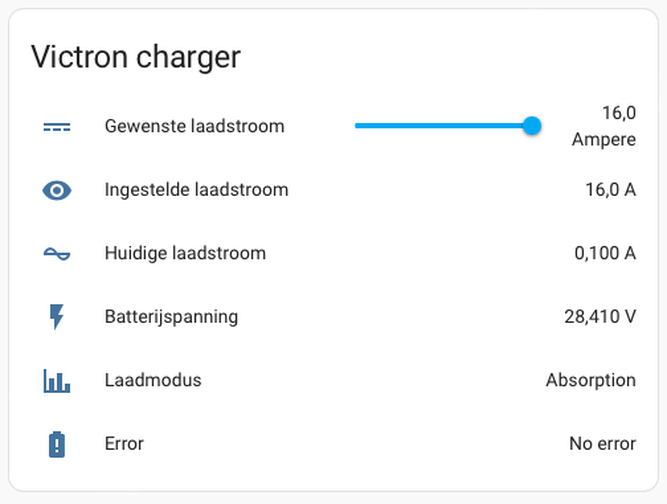

Ik heb het voor elkaar. Vanuit Home Assistant kan ik nu de Victron Blue Smart IP22 charger uitlezen en aansturen:
Afbeeldingslocatie: https://tweakers.net/i/V2DRAZ6tH972DUw66TqzNrAd6x8=/full-fit-in/4000x4000/filters:no_upscale():fill(white):strip_exif()/f/image/uywXfUVcz0sGi9IpACa7RsTO.png?f=user_largeAfbeeldingslocatie: https://tweakers.net/i/vzKpiry97Twrld1Sgfa-K2RxKzs=/full-fit-in/4000x4000/filters:no_upscale():fill(white):strip_exif()/f/image/fDn7iobbxGgTDwWBlkb4IrcT.png?f=user_large
Door het combineren van het nodige werk van anderen kan ik nu de lader instellen tussen de 4 en 16A.
Alle informatie staat hier: https://github.com/aiolos...n/victron-charger-control
In het kort:
- Een ESP32 met ESPHome config met gebruik van een library die de seriële poort leest en de waarden omzet naar entities.
- Een aparte lambda function in ESPHome die de laadstroom instelt.
Alleen de lader op 0 zetten kan (nog) niet, en dat verwacht ik ook niet te kunnen. De lader lijkt simpelweg zoiets niet te ondersteunen. Uitzetten met een smart plug dan maar.
Victron laders kunnen overigens ook parallel worden gezet en dan onderling communiceren over de laadmodus waar ze in zitten. Heb ik zelf nog niet zo werkend (ik heb maar 1 lader) maar dat is een manier om hogere laadstroom te bereiken.

@Aiolos wat gaaf zeg! Goed bezig en bedankt voor het uitzoeken en delen! Ik heb er ook een besteld en dan maar weer knutselen.
- die jumper kabels steken dus "onofficieel" uit de victron; waar weer een esp32 aan "hangt" met voeding. Vraag me nu af hoe dat een beetje netjes op te lossen want het schiet zo los lijkt me?
- die lambda function is daar nog wat documentatie over (of zie ik het over het hoofd);
Het op "0" zetten van een lader; functioneel en technisch gezien lijkt mij "power off" dan de meest efficiente keuze.

Op veel Victron spul zit een VE.CAN bus poort zodat ze onderling aangesloten kunnen worden aan elkaar.
Deze poort kun je ook gebruiken om dmv een stekker een wemos d1 mini aan te sluiten de ve.can signalen (seriële data) op te vangen en te lezen.
Dus er steken officieel "kabeltjes" uit ;-)

Op de Blue Smart Charger zit 'officieel' geen seriële poort (de MPPT van @bgrr heeft dat officieel wel). Maar de Blue Smart heeft dus wel communicatie over die poort en met de VE.Direct documentatie van Victron is er dan uit te vogelen welke commando's er mogelijk zijn.
De hexadecimale code die je opstuurt naar de Victron is dus geen magie, maar het commando voor het instellen van de laadstroom.
Losschieten gebeurt zo maar niet, er zitten netjes headers op de victron waar je jumperkabels op kan schuiven, en hetzelfde op de ESP (maar die kun je natuurlijk ook solderen)
Het op 0 zetten zou nuttig zijn als je maximaal wil terugschalen bij gebrek aan teruglevering zonder dat de Victron hard uit en weer aan gaat en moet bepalen in welke fase van het laadproces was. In de praktijk is het inderdaad het makkelijkst om 'm gewoon uit te zetten.

Ik kan die +/- 81% rendement van de ecoflow icm de powerqueen lader moeilijk accepteren. Daarom heb ik enkele testen gedaan:
- ontladen met 100-400 watt: geen verschil.
Andere lader: Victron blue smart ip22 ipv powerqueen
- 16 ampere standaard voltage 28.8v, hoog 29.4v en li-ion 28.4v: geen verschil. Ook niet in accucapaciteit.
Ik blijf rond de 3.15kwh opladen zitten en 2.56kwh ontladen. Ik ga de Shelly Pluggen waarmee ik meet nog een keer omwisselen. Nu test ik nog een keer met lager amperage opladen maar ik heb er een hard hoofd in.

M'n Powerqueen heeft nu de hele dag geladen met de Victron Energy IP22 in Lithium mode. Als ik nu kijk in de Victron app dan stat daar voltage 28.40 en de status is "Absorption Charge". Het lijkt alsof er daarna nog twee statussen komen; maar zover komt hij niet.
Zojuist even alles eraf gekoppeld en de multimeter erop. Klopt dit wel wat ik zie?
- voltage kan wat hoger toch?
- steeds wisselende waarden; niet constant.
Iemand enig idee?
  • xah5kiDe
  • Registratie: Juli 2017
  • Laatst online: 19:12
xah5kiDe
Usernaam=wachtwoord
Plaats eens een kleine load op die batterij. Kan zijn dat de BMS afschakelt om overladen te voorkomen. Met load zakt de spanning in en moet de spanning stabiel zijn. Of je el-cheapo multimeter heeft kuren.

  • ronald75
  • Laatst online: 20-09 11:02
xah5kiDe schreef op dinsdag 27 augustus 2024 @ 22:39:
