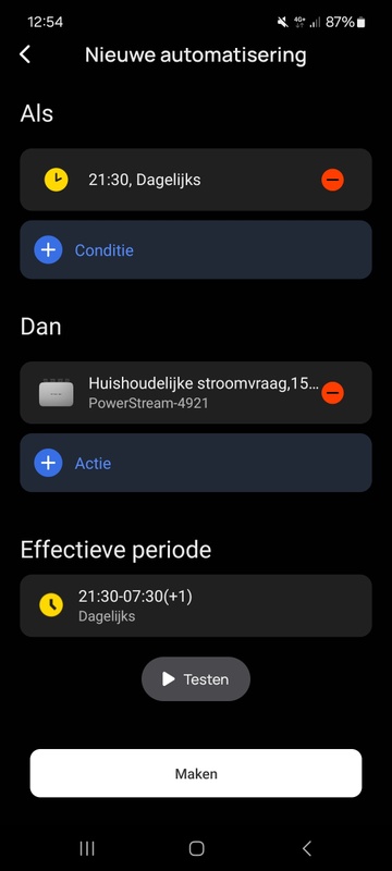

@salipander
Hoe stel je dat in dat de ecoflow gaat werken van tijd tot tijd.
Ik zit even in die automatisering van de exoflow app te kijken maar ik vat hem even niet...
Ik denk zo?
Afbeeldingslocatie: https://tweakers.net/i/l4Q1mp0oz7cSke7618fBwGZ_ILw=/x800/filters:strip_icc():strip_exif()/f/image/gdvmYtSNlludkQkDW31YBDpQ.jpg?f=fotoalbum_large
[ Voor 80% gewijzigd door Ronald.42 op 27-07-2024 12:55 ]

- Onderaan in de app kun je 'automatisering' kiezen (voor de andere lezers). Daar kun je 1 of meer taken instellen. Soms werken ze 1e keer niet, het is even wat gefoezel.
- Als je 200W nodig hebt, kun je idd 1 mptt aansluiten, maar de tweede aansluiten kost vlgs mij niet echt meer stroom. Het geeft dan de vrijheid om toch eens 800W te leveren, ook al is dat niet de essentie van de ' anti-terugleverheffingbox' ;)

salipander schreef op zaterdag 27 juli 2024 @ 12:59:
Ik denk dat ik het voor elkaar heb maar dat gaan we vanavond zien.
Met het op testen klikken schakelde hij de ecoflow in en die bleef ook aan na het op opslaan klikken.
Die heb ik nu weer handmatig op nul gezet en de automatisering taak staat aan.
Dus in theorie zou hij om 21:30 moeten beginnen...
We gaan het zien :9
De tweede string ga ik maar wel aansluiten denk ik want ik krijg nu een foutmelding op afwijkende dc spanning van 1 string.
Hij doet het er niet minder om overigens.
De lader heb ik ook gewoon middels een tijdschema want met 15kwp is er tussen bepaalde tijden meestal wel genoeg opbrengst om de lader af te dekken.

Automatiserings taak doet het prima met opstarten in elke geval.
En strak 150 watt teruglevering dat is een stuk beter dan de chinese micro die nogal wat op en neer ging.
Nu zien of hij morgenochtend ook weer stopt.
Vooralsnog zeer tevreden over de ecoflow.

  • Psycho_Mantis
  • Laatst online: 07:40
Psycho_Mantis
Wow. So Amaze.
Ik heb voor Batmon op HA nu de volgende protocollen geprobeerd:
JK
SOK
Werkte beide niet. Het is heel vervelend om te testen, je moet iedere keer de accu helemaal leegtrekken om de bluetooth te resetten.
Ik denk dat ik het op voltages gaat houden om te monitoren.
Afbeeldingslocatie: https://tweakers.net/i/qyruYiKsH1PLRl7Jx3DoNMyIbeY=/800x/filters:strip_exif()/f/image/oJRSRO0GLXaUIyNvjClmUvDZ.png?f=fotoalbum_large
Je kan vanuit de ecoflow best goed monitoren wanneer hij vol is en wanneer bijna leeg.
Zodra het voltage inzakt kan de accu nog maar een kwartiertje stroomleveren, dus dan zit je al rond de 5% SOC.
  • joep03nl
  • Registratie: April 2019
  • Laatst online: 27-10 07:29
Psycho_Mantis schreef op maandag 29 juli 2024 @ 07:32:
Op zich wel, maar hou er rekening mee dat de voltages, die uit de EcoFlow komen, verschillen tijdens opladen, ontladen en in rust.
Bv. bij het opladen is het voltage 28V als 100% bereikt wordt en de lader nog aanstaat. Zodra de lader uitgaat zakt het bijna direct naar 26.xV. Dat kan best vervelend zijn als je middels de P1 en smartplug gaat opladen.
Uiteraard bij ontlading hetzelfde gedrag.
  • Psycho_Mantis
Psycho_Mantis
Wow. So Amaze.
joep03nl schreef op maandag 29 juli 2024 @ 07:39:
Voor 100% doe ik het daarom niet op voltage:
Als de smartplug van de oplader aanstaat en langer dan 5 minuten minder dan 5 watt gebruikt = 100% SOC

Zo.. vanaf het kantoor lab naar zijn definitieve plek verhuisd vandaag. Er wordt regelmatig om een foto gevraagd.... Bij deze..
Afbeeldingslocatie: https://tweakers.net/i/bmv4u-27fSsF_D3W3F6izXtZZ5E=/x800/filters:strip_icc():strip_exif()/f/image/s8c6WZUEEhbaQ1D4XtTFmSbn.jpg?f=fotoalbum_large
Nog wat kabels netter maken als ik afgekoeld ben deze week.
Er onder of er naast (of beide) is nog wat ruimte voor een extra accu. Deze wil ik september/oktober zelf gaan bouwen. Ook weer niet om financieel er aan te verdienen op korte termijn, maar vooral er weer van leren.
Tot nu toe werkt het erg goed, ben nog wel dagelijks wat aan het bijstellen omdat de ecoflow automatiseringen niet altijd even goed werken...

Wat voor automatisering gebruik je hiervoor .Home assistent? Bedankt voor het delen foto!

  • HugoStiglitz
  • Laatst online: 31-10 19:49
simonj schreef op woensdag 31 juli 2024 @ 15:27:
Home assistant. En de automatiseringen in de ecoflow app.

  • RisingSun
  • Laatst online: 11-10 15:29
Dirk0s schreef op woensdag 31 juli 2024 @ 15:32:
Ik zou het overigens zelf ook graag willen hoor buiten het feit of je er financieel wel of geen voordeel uit haalt.
Ook een beetje hobby / kennis opdoen, alleen twijfel ik of ik dit zou aandurven. Het aansluiten van de accu durf ik nog wel aan maar het home assistent gedeelte gaat voor mij een moeilijke puzzel worden ben ik bang 8)7
Ik doe het zonder home Assistant of script. Heb de Ecoflow ingesteld op ons rustverbruik, dat is wat hij de hele nacht afgeeft aan het net tussen 23:00 en 07:00. DE acculader gaat aan zodra er meer stroom opgewekt word dan gebruikt dmv de p1 meter en smartplug

  • Dirk0s
  • Laatst online: 08:29
RisingSun schreef op woensdag 31 juli 2024 @ 15:42:
Wat bedoel je precies met rustverbruik? Het verbruik wat je snachts sowieso hebt als je slaapt?
Je kunt dus in ecoflow aangeven dat je vanaf de batterij gedurende de nacht periode x kwh per uur vanuit de accu wil hebben?
Ik heb overigens wel home assistant ivm pvoutput, dit heeft iemand anders voor mij gemaakt 8)
