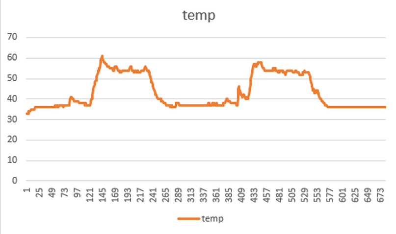

Hoe warm wordt de EcoFlow bij jullie ? Ik zie nu na enkele uren van 400 á 500W output een temp van net boven de 70 graden !

hannibal2206 schreef op woensdag 24 juli 2024 @ 01:26:
Is vrij normaal... onderstaande pieken zijn 150-250 Watt:

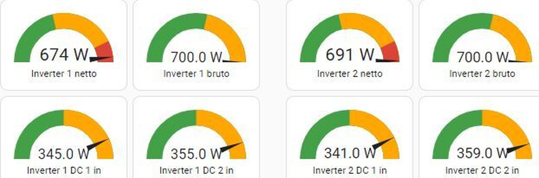

Kanoet schreef op woensdag 24 juli 2024 @ 22:30:
Ik ben wel erg benieuwd naar de efficientieverhoging hierdoor. Heeft iemand de eerder genoemde 80% efficiëntie zelf getest en hoeveel zou de 48v variant gaan doen?
Even gemeten, alleen de omzetting DC-> AC in 48 V opstelling met 2 stuks inverters.
Bruto komt uit de EcoFlow meting, Netto uit een Tasmota plug. Lijkt zo'n 5 % conversie verlies.
Afbeeldingslocatie: https://tweakers.net/i/bRNzz86A4_kYOaMJ4CnHz1zRYyU=/full-fit-in/4920x3264/filters:max_bytes(3145728):no_upscale():strip_icc():fill(white):strip_exif()/f/image/gDJwy75FkOM9wWpr7Sdu3Vd3.jpg?f=user_large
Afbeeldingslocatie: https://tweakers.net/i/FG4INRceueXHjLO09OyZws6KJtI=/full-fit-in/4920x3264/filters:max_bytes(3145728):no_upscale():strip_icc():fill(white):strip_exif()/f/image/cPVnSJmEpV6v3u3IJPIfEr7b.jpg?f=user_large
Sinds de laatste firmware upgrade kan ik de temp niet meer (correct) uitlezen van de PowerStream; zien jullie dat ook ?
Inverter temp 0.0 degr
[ Voor 8% gewijzigd door hannibal2206 op 25-07-2024 23:40 ]
