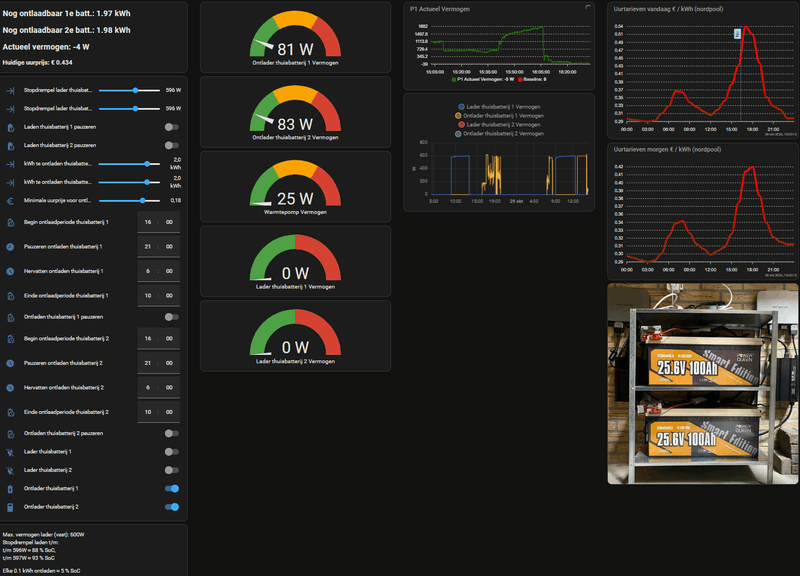

  • kmf
kmf
Ik heb vandaag mijn Shelly Uni's binnen.
Na 10 minuten solderen heb ik het aangesloten op de PowerQueen accu's. Toegevoegd aan Home Assistant en gelijk werkend.
De Shelly Uni zegt 26,28V en de PowerQueen app zegt 26.4. De phpscript/ecoflow app zegt 25.7
al met al 15 minuten werk.
Oftewel, Super tevreden. kan ook supermakkelijk automations in HA maken zo.
Morgen ga ik de ander uni aansluiten. dan kan ik het opladen beter coordineren (degene die het leegste is, krijgt prio bij opladen)
[ Voor 15% gewijzigd door kmf op 23-10-2024 18:37 ]

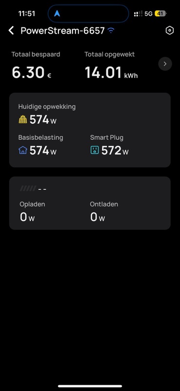

Ik heb de Powerstream in een permanent stopcontact zitten.
En de lader in een Ecoflow Smart plug.
TIjdens het laden (als de plug aan staat) staat de Powerstream op 0 Watt.
Maar toch zegt hij in de App "huidige opwekking" en dat is ongeveer het verbruik van de lader (500 Watt). Hoe zit dat?

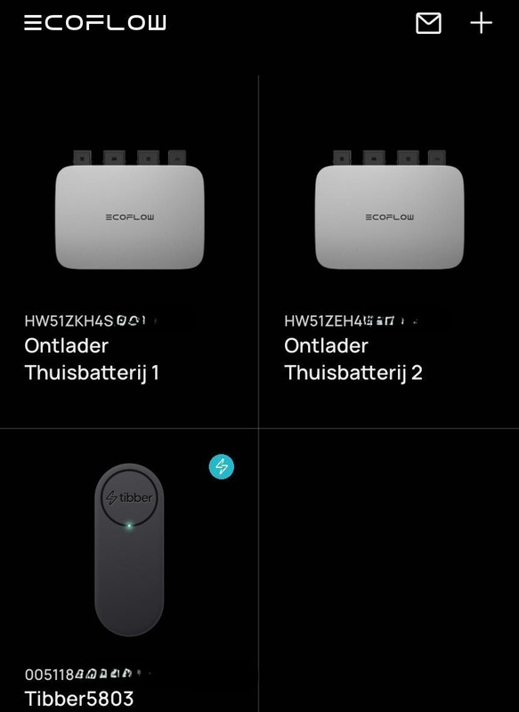

Ziet er leuk uit. Aantal vragen (wil zeker niet het topic kapen):
1. Is dit te integreren in Home Assistant, kan er zelf weinig over vinden?
2. Kan je ipv die zonnepanelen hier een 'lader' aanhangen om dus slim te gaan laden?

Servowire schreef op vrijdag 25 oktober 2024 @ 11:53:
Raar probleem.
Je bent tegelijkertijd aan het opladen en ontladen (oftewel, je accu's proberen zichzelf op te laden :o
Je moet of de teruglevering van de powerstream op 0 zetten, of de stekker uit het net trekken.
Raar probleem.
Lijkt inderdaad of de Ecoflow staat ingesteld om aan de behoefte van Ecoflow-plug te voorzien...

  • Servowire
  • Laatst online: 00:28
Servowire
prutser:~#
kmf schreef op vrijdag 25 oktober 2024 @ 14:29:
Hij staat op 0, en toch gaat hij wattage wat door de Smart PLug loopt (500 watt) terugleveren.
Idd, gaat de stroom dan rondjes. Ik kan nergens vinden hoe je dat "automatisch terugleveren wat je meet" kan uitzetten......
met papier mache kun je alles maken!!
  • Servowire
Servowire
prutser:~#
RudolfR schreef op vrijdag 25 oktober 2024 @ 14:34:
klopt. maar dat kun je nergens uitzetten..... :(

  • kmf
kmf
Servowire schreef op vrijdag 25 oktober 2024 @ 15:56:
doe gewoon een smartplug aan de ac kabel van de ps, en schakel die uit als je oplaad. kan je ook nog eens de "teruglevering" calculeren

Servowire
prutser:~#
kmf schreef op vrijdag 25 oktober 2024 @ 23:28:
Even terug naar de basis: wat is de reden dat we voor een 24v accu nemen en niet een 12v bv?
Rendement?
Hoe hoger het voltage hoe lager de amperes. Minder verlies, dunnere kabels, enz. Maar ook "gevaarlijker".

  • Servowire
Servowire
prutser:~#
Met ChatGPT een dashboard gemaakt die ook op telefoon werkt.Afbeeldingslocatie: https://tweakers.net/i/R5XkdIu9uFnzTB0U1aNFlZwcbxY=/fit-in/4000x4000/filters:no_upscale():strip_exif()/f/image/hI7QOS5QHcosPwq8iTnYw6wZ.png?f=user_large

Heb nu ChatGPT API ingebouwd in het script, en laat hem de status JSON uitlezen. en zelf bepalen wat te doen (laden, ontladen, enz enz).
Voorbeeld output
Op 2024-10-27 om 15:40:01 blijft de status "FEEDING" actief, omdat er -26 W wordt teruggeleverd en de batterijen nog respectievelijk 24% en 25% capaciteit hebben. Het ingestelde terugleververmogen ("wattstofeed") van 250 W wordt niet gehaald, maar gezien de resterende batterijcapaciteit is geen actie nodig. Failsafe is niet geactiveerd en de omvormertemperatuur is stabiel op 33°C. Geen bericht nodig.

  • cradi
  • Registratie: Februari 2020
Net op tijd de tweede (identieke) thuisaccu operationeel gemaakt, voor het piekuur van vandaag... 8)
Afbeeldingslocatie: https://tweakers.net/i/HPKsqDrS9orgEbiJmzZPD_mjJZA=/800x/filters:strip_exif()/f/image/9OkFppwFIYd2AveCMRSvx4yF.png?f=fotoalbum_large
  • DieterKoblenz
  • Laatst online: 30-10 12:20
cradi schreef op dinsdag 29 oktober 2024 @ 16:39:
Mooie opstelling. Hoe heb je het gedaan?
2x Powerstream?
2x 25,6v?
Hoe bepaal je de SOC?
  • cradi
DieterKoblenz schreef op dinsdag 29 oktober 2024 @ 16:46:
2x Powerstream?
2x 25,6v?
Het fotootje rechtsonder toont de hardware. Het zijn 2 separate setups, en de Ecoflow app verdeelt keurig de load middels 2 x de instelling "Huishoudelijke stroomvraag" op "Slimme meter" (Tibber Pulse).
Ik kan geen SoC als % laten zien, maar sla de energiestand (van de smart plug) van de ontlader op als beginstand zodra het laden gereed is. Tijdens het ontladen vergelijk ik die beginstand + het ingestelde doel (bijv. 2,0 kWh) met de actuele energiestand en zodra die is bereikt, stop ik het ontladen middels een Automation.
Dus ecoflow ondersteund 2x een powerstream in 1 app/account? Kan je wat screenshots van de ecoflow app delen? Ik vind er namelijk heel weinig over terug.

@JeffreyGorissen
Ja, eerste scherm van de app toont het overzicht van de gekoppelde apparaten en heeft een '+' om powerstreams (of iets anders) toe te voegen.

  • cradi
RudolfR schreef op donderdag 31 oktober 2024 @ 15:15:
@JeffreyGorissen
@JeffreyGorissen De Ecoflow-app werkt heel intuïtief, hier is een app-screenshot van dat beginscherm:
