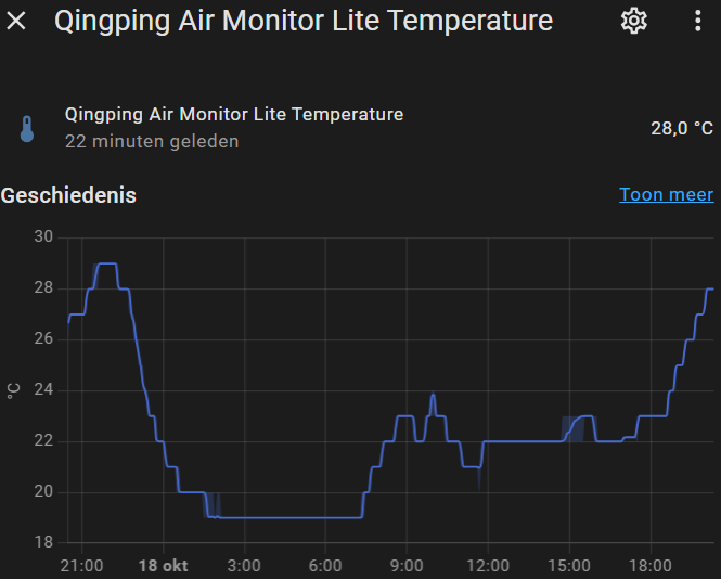

Wel heb ik vandaag een temperatuursensor bij de PowerQueen lader (en de Ecoflow) gezet. De waarden zie je hieronder in de grafiek (Home Assistant logging for the win :)).
- de ruimtetemperatuur was vandaag circa 21 graden
- er is met circa 600W geladen tussen 11:00 en 15:30 uur
- er is met variabel vermogen tot 450W ontladen gisteren tot 22:30 uur, vandaag tussen 7:00 en 11:00 uur en vanaf 17:00 uur
De eerste indruk is dat de lader niet of nauwelijks warm wordt met de Noctua ventilator. Natuurlijk is er nog niets van te zeggen bij hogere ruimtetemperaturen, maar dat gaan we volgend jaar waarschijnlijk pas zien. Ik ga het zeker in de gaten houden, bedankt voor de heads up Thijsmans!
Afbeeldingslocatie: https://tweakers.net/i/8OpT2nkNLJCk0elbk8Tgtah_xYY=/fit-in/4000x4000/filters:no_upscale():strip_exif()/f/image/5xezfEfEJFR9c6PLi1JHI7mk.png?f=user_large

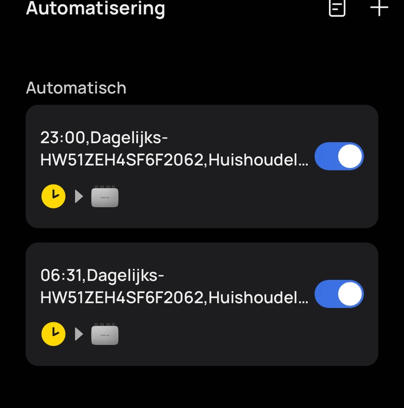

Beste allen,
Heeft iemand toevallig een voorbeeld hoe hij de automatisering heeft staan in de EcoFlow app.
Bij mij gaat die keurig aan om 23:00 tot 06:30 alleen hij stopt niet (Conclusie hij trekt de accu leegt tot vanmorgen 09:10)
Ik denk het het iets simpels is alleen ik zie het er niet tussen staan of moet een een automatisering bij gezet worden?
Bedankt voor de hulp

Hrld schreef op zaterdag 19 oktober 2024 @ 12:43:
Beste allen,
Ik had dat zelfde probleem!
Daarom had ik meerdere automatiseringen gemaakt om hem meerdere keren achter elkaar op 0 watt te zetten.
Maar ik heb ook de firmware een paar keer geupdate (3 updates!) Nu gaat het met één automatisering (set 0 watt) ook goed.
EcoFlow geeft 2 versies weer:
Firmware:
V1.01.222
V1.14.92 (wifi)
Sinds 15/04/2025: 2x Venus-E. (EMS:V-151, BMS: V-212, CT003: V-114)

pms1 schreef op zaterdag 19 oktober 2024 @ 16:36:
Firmware:
V1.01.222
V1.14.92 (wifi)
Dankje voor je bericht,
Heb jij toevallig een screenshot hoe jouw automatisering instelling staan?
Dankje

Hrld schreef op zaterdag 19 oktober 2024 @ 17:03:
Dankje
Heb ze even gemaakt:
Afbeeldingslocatie: https://tweakers.net/i/0cjGhl03_zFsw7miRRP8XBHu88c=/x800/filters:strip_icc():strip_exif()/f/image/KsaCBIJ3EaVlxVtJAsaQfIZT.jpg?f=fotoalbum_large

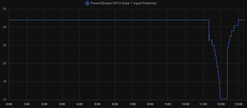

  • DieterKoblenz
  • Laatst online: 22-11 14:59
Siewert schreef op dinsdag 22 oktober 2024 @ 17:17:
Weet niet je gebruikt om de EcoFlow aan te sturen.
Maar ondanks dat de voltages die hij uitspuugd is niet betrouwbaar zijn is dat voor een lege batterij dat dan weer wel.
Heb hem hier zo ingesteld dat 23.1v leeg is en blijft er ongeveer 0.3kwh in de batterij zitten.
Meer dan genoeg om de bms niet te triggeren en om uren standby te staan in afwachting van het laad proces
Vandaag eens getest, maar weinig marge met die ecoflow waarden en ik vraag me af hoe betrouwbaar die zijn. Ik heb 2x 24v 100Ah parallel op beide poorten aangesloten. Ik heb deze de hele nacht laten ontladen, tot echt leeg:
Afbeeldingslocatie: https://tweakers.net/i/bgRL_3Yr086vlgU4rWeSx09IX1E=/800x/filters:strip_exif()/f/image/1vMMsmwItXwf3HNIgcPHqDx9.png?f=fotoalbum_large
Eerste "dip" is dan 23.2v en dat lijkt me an sich ook wel een mooi moment om te stoppen. Maar echt elegant vind ik dat niet. Misschien toch een echte SOC/coulomb meter plaatsen.
Edit;
In nadere analyse rest ook eens bekijken; vanaf die 1e dip in potentiaal zie je ook hele wisselende output watts (was ingesteld op 600) en een enorme stijging in temperatuur:
Afbeeldingslocatie: https://tweakers.net/i/EN2V20_afhT-12p2HbI9DpwHgIA=/fit-in/4000x4000/filters:no_upscale():strip_exif()/f/image/Mz5UggsCkC9EEwKaMoVL9Hri.png?f=user_large
Temp zelfs tot 75 graden, terwijl onder 600 watt belasting de temp max 53 was (en met 300w 48)
[ Voor 15% gewijzigd door DieterKoblenz op 23-10-2024 13:29 ]
  • Siewert
  • Registratie: December 2015
  • Laatst online: 08:03
DieterKoblenz schreef op woensdag 23 oktober 2024 @ 13:24:
Het nadeel is dat hoe hoger de output hoe dieper de voltage zakt.
Ik bedoel het volgende:
Stel er zit nog 25% soc in de batterij.
De baseload word gezet op 200w dan zakt hij naar bijvoorbeeld 24,8v.
1 minuut later stel je 600w in dan zakt hij naar 24,5v
Weer 1 minuut later stel je je baseload in op 100w dan stijgt hij in eens weer naar 25%.
Hoop dat ik het uitgelegd krijg ;-)
Wat ik heb gedaan in mijn php script is het volgende.
Als de voltage onder load zakt beneden de 22,5v dan wordt dat als leeg gezien en stopt de omvormer.
aangezien de voltage dan automatisch weer stijgt boven de 22,5v zal de omvormer weer starten.
Om dat te voorkomen heb ik hysteresis toegevoegd, was even zoeken naar de sweet spot.
Maar dat voorkomt in mijn situatie dat de BMS de handel afsluit en er dus nog wat soc overblijft.
// Batterij leeg?
    if ($pvAvInputVoltage <= 22.5 && $pvAvInputWatts != 0) {
    $batterijEmpty = 1;
    } elseif ($pvAvInputVoltage >= 0 && $pvAvInputVoltage <= 22.8 && $pvAvInputWatts == 0) {
    $batterijEmpty = 1;
    } else {
    $batterijEmpty = 0;
