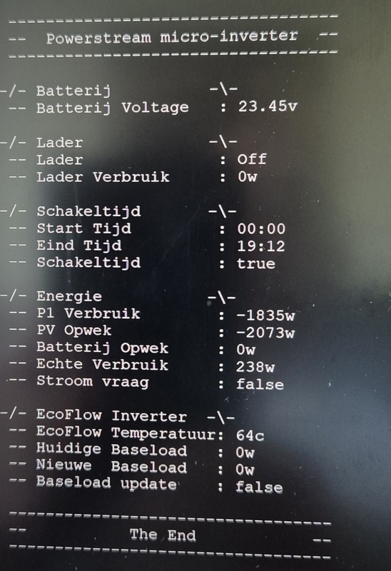

kmf schreef op maandag 30 september 2024 @ 10:42:
Bij mij staat de powerstream boven op een kast in een koude garage, met 15cm hoogte boven zich en rondom vrij. die 15 cm is gekozen omdat ik dan rondom een 12cm pc ventilatortjes kan plaatsen.
ik heb nu een oude pc cooling deck gebruikt om lucht van de PS weg te blazen de koude garage in. Scheelt 10-15 graden op het systeem Vreemd genoeg krijg ik geen invertertemp in HA, wel van de solars. die ongebruikte solar was 58C tegenover de gebruikte solar op 55c :?
Met ventilatie zijn ze gezakt naar 44 en 42C resp.
De interne metingen zijn dus niet betrouwbaar mijn insziens. ik ga nog een rig maken welke de behuizing van de PS meet en de ventilatoren aanstuurt.
Zijn idd net zoals de voltages van de pv ingang niet echt betrouwbaar.
Ik krijg de omvormer temp wel uitgelezen via mijn php-script "llcTemp"
Die is op dit moment 64c maar geloof er niks van, behuizing is lauw.
Denk dat de temperatuur van processor gemeten wordt.
Afbeeldingslocatie: https://tweakers.net/i/iRsBGf5Wq9vZD3hUGcbwH_w73sU=/x800/filters:strip_icc():strip_exif()/f/image/ZlZmbm7Qosihv9vrgDwhaJeS.jpg?f=fotoalbum_large
[ Voor 12% gewijzigd door Siewert op 30-09-2024 11:02 ]

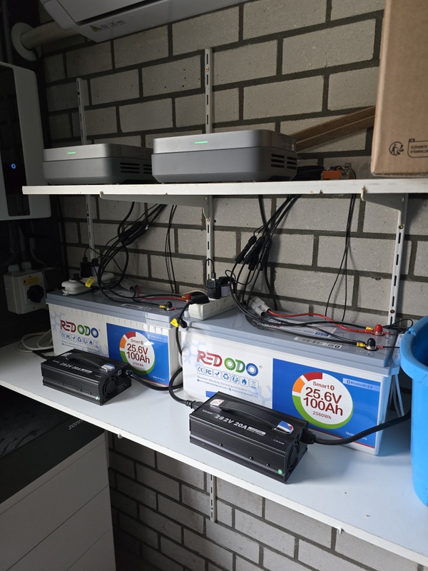

thido schreef op maandag 30 september 2024 @ 13:55:
Als ik hem 600W laat leveren met het coolingdeck aan (staat op stand 'auto'), dan loopt de behuizing temperatuur nog steeds wel op naar 'oncomfortabel om vast te houden'. Tot aan ca. 500W blijft hij lauw heb ik het idee.
Hier draait ie nu 4u lang 500Wh bij 24V op 2MPPT's, met de cooling deck wordt ie dan nog steeds ~39 graden Celsius. Als ik hem koel met een tafelventilator blijft ie rond de 25 graden Celsius.
Overigens is ie bij >350W zonder koeling niet meer aan te raken (>60 graden Celsius), bij 600W gedurende 2 uur schakelt de temperatuursensor de boel zelf af O-)
Eos 600, Sigma 28-70, 50-200, 100 2.8, 430EZ
Eos 300D, 500D, 70D, 10-22, 15-85, 24, 50 1.4, 100 2.8, 100-400, 430EXII
  • thido
  • Laatst online: 22:34
thido
Tilburg
__Erik__ schreef op maandag 30 september 2024 @ 20:08:
Het coolingdeck blaast tegen de onderzijde.
Een tafelventilator blaast langs de bovenzijde en daardoor een stuk effectiever denk ik.
Bij 500W blijft hij ook wel in het gareel (met coolingdeck), pas bij 600W wordt hij echt warmer.
Edit: Omdat mensen graag plaatjes kijken, hierbij een plaatje van de setup :-)
Op iedere batterij zit ook een Shelly uni om de spanning te meten. Wilde graag zien wat het laadtraject doet.
Afbeeldingslocatie: https://tweakers.net/i/MEfGWjjHm-IYq9sQEcFl-whNF2E=/x800/filters:strip_icc():strip_exif()/f/image/fD2x8ycHZYKl0X1xw5v1flpY.jpg?f=fotoalbum_large
[ Voor 28% gewijzigd door thido op 30-09-2024 22:59 ]

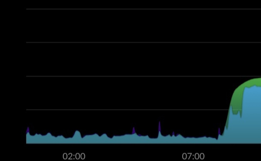

  • Siewert
  • Registratie: December 2015
  • Laatst online: 26-10 11:15
Servowire schreef op vrijdag 4 oktober 2024 @ 22:28:
Random vraag, maar kan de Ecoflow Powerstream ook "nul op de meter" via een p1 meter van Homewizard? Dus niet meer leveren dan het huis verbruikt? Mijn huidige setup is 2x 24v 100A die ik via 2 Enphases laat ontladen in de donkere uren, maar dan lever ik veel te veel terug in de nacht.
Exact 0 lukt mij bijna niet.
Draai hier nu met HW sockets en kwh meter op de zonnepanelen.
Heb zelf een marge van 10w daar beneden mag de EcoFlow niet komen.
Na 10uren heb ik 0.16kwh op meter staan, dus bijna nul en niks terugeleverd.
Script draait wel elke 10sec, langer is meer foutmarges in de zin van dat er bijvoorbeeld afgeschaald moet worden maar duurt wat te lang en begint de EcoFlow met terugleveren.
Draaide eerst met het uitlezen van Domoticz maar was ook te traag en wilde van die extra stap af.
Vandaar overgestapt naar HW omdat de lokale API wel realtime is.
Probeersel pakt tot op heden heel goed uit.
Voorbeeldje van afgelopen nacht.
0.16kwh op de meter en de EcoFlow volgt dmv het Scriptje perfect het huiselijke verbruik.
Afbeeldingslocatie: https://tweakers.net/i/OJyauwFX51X0bpHeBja6D4o-zZM=/full-fit-in/4920x3264/filters:max_bytes(3145728):no_upscale():strip_icc():fill(white):strip_exif()/f/image/ZpDYMtAznwIfQy4X80LiZlmq.jpg?f=user_large
[ Voor 37% gewijzigd door Siewert op 04-10-2024 22:40 ]

  • Siewert
Servowire schreef op vrijdag 4 oktober 2024 @ 22:40:
dat klinkt al heel goed, dus hij kan "bij benadering" wel de Homewizard P1 volgen? Ik heb momenteel dat ik een Kwh of 3 per nacht te veel teruglever, en dat is onwenselijk o.a. omdat Essent dat vast niet zo leuk vindt.
Hoe heb je het gedaan?
In mijn script (oude staat in mijn onderschrift) heb ik marge ingebouwd.
Hij berekend het echt verbruik in huis en dat wordt de baseload minus 10w die de EcoFlow mag leveren.
Dan blijft de p1 schommelen tussen de 0 en 10w verbruik.
Zou hij er wel onderkomen dan schaalt hij de baseload binnen 10sec op om boven de 0 uit te komen.
En kan omdat de HW pluggen en kwh meter gewoon realtime info verzenden.

Siewert schreef op vrijdag 4 oktober 2024 @ 22:46:
Enphase is te traag daarvoor.

@Servowire zal kijken of het lukt om vannacht na het werk mijn nieuwe in Gitub te zetten.
Deze is op basis van alleen HW.
Wat betreft jouw laad script.
Dat werkt hier niet, ik moet elk vrije kw pakken want als de vrouw thuis is houd die totaal geen rekening met zonverbruik.
Die heeft de ogen open en de 1e was zit er al in terwijl de vaatwasser dlhet volgende slachtoffer is.
Moet hier alles dmv script afdekken dat als er teveel verbruik is bepaalde zware apparatuur even word uitgeschakeld.
Wil nog een lichtere lader erbij om ook met minder Watt te kunne laden en dat die er bij sprint als er genoeg zon is en dus sneller kan laden.

  • kmf
kmf
Ik maak gebruik van 2 accu's, 1 accu per solar-kanaal van de PS.
Gisteren waren ze allebei volgeladen de avond in gegaan.
Het is interessant om te zien dat zij niet evenredig worden ontladen. Je ziet ook dat de PS moet gaan schommelen om 0 op de meter te houden. Soms wordt de 1 meer ontladen dan de 2.Dit resulteert dat 1 accu een half uur langer energie kan leveren.
Afbeeldingslocatie: https://i.ibb.co/tb9HXk6/Screenshot-2024-10-05-at-08-54-32.png
Ik ga even nadenken of ik misschien niet een vaste waarde moet instellen voor de nacht ipv "0 op de meter"

  • kmf
kmf
Thijsmans schreef op zaterdag 5 oktober 2024 @ 10:35:
Dat de PS schommelt lijkt me een gegeven, want je verbruik doet dat ook. Waarom denk je dat het schommelen de oorzaak is van de ongelijke ontlading? Zou de oorzaak niet waarschijnlijker liggen in ongebalanceerde accu's, of twee MPPT's die gewoon niet helemaal identiek zijn omdat de karakteristieken van halfgeleiders altijd een marge hebben?
omdat ik zelf zie dat de PS bij "0 op de meter"-modus, per seconde de ene accu meer ontlaad dan de ander. ik zie dan bv wanneer er zonnestroom is, dat PV1 295W opneemt, terwijl PV2 315W en soms vice versa.
over een gehele nacht loopt dat geheel dan uit.

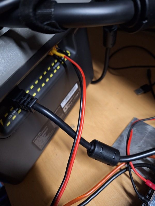

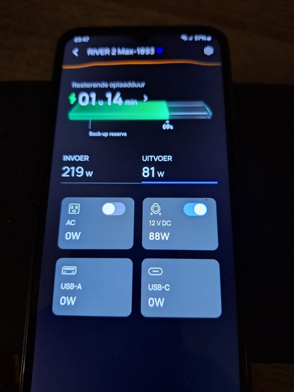

Ik doe het nu zo.
Ecoflow river max 2.
Powerstream met gewoon 2 zonnepanelen.
Overdag opwekken.
Kabel van de PS naar de sigaretten aansteker plug van de Ecoflow.
24volt accu met kabel verbonden met de xt60 zonnepaneel ingang.
Wil ook wel met een 12V accu.
Werkt prima, laad hem op terwijl hij mijn nacht verbruik terug levert.Afbeeldingslocatie: https://tweakers.net/i/NF_FDVaS9In_C0-XyZWwqIw-Fg0=/x800/filters:strip_icc():strip_exif()/f/image/2yFd7VcS2yIrX27B7Svejo3a.jpg?f=fotoalbum_large
Afbeeldingslocatie: https://tweakers.net/i/tEfscDXikwz83K04q2_dIJIROG4=/x800/filters:strip_icc():strip_exif()/f/image/hCTNWlcFcy7L1rE5z5lEcmFz.jpg?f=fotoalbum_large
Afbeeldingslocatie: https://tweakers.net/i/mrTL96e1PYblBQ0oiofy16drbzs=/x800/filters:strip_icc():strip_exif()/f/image/PBVcO3E1Op6tTxMxe4CVy6cP.jpg?f=fotoalbum_large
Afbeeldingslocatie: https://tweakers.net/i/rbfbGVdwoNUz29vgofkjaKPeV24=/x800/filters:strip_icc():strip_exif()/f/image/otjwU2b572jviCI8DQzwgu8R.jpg?f=fotoalbum_large

peter123 schreef op maandag 7 oktober 2024 @ 08:27:
Maar dan lever je max. 100W terug aan het net via de PowerStream?
Ja , hij kan tot 220W
Maar gebruik snachts amper 100W
Dus meer dan genoeg.
20kWh eigenbouw thuis accu's met 2 powerstreams.

  • peter123
Rbb-lwdn schreef op maandag 7 oktober 2024 @ 09:08:
Ik zie dat je een kleine EcoFlow hebt, maar kan die niet gewoon met de kabel op de batterijpoort worden aangesloten ipv de sigarettenplug?
10kWp zon - 30kWh accu - 64kWh auto - 3,5kW L/L - HAOS
  • Rbb-lwdn
  • Registratie: September 2024
  • Laatst online: 22:07
peter123 schreef op maandag 7 oktober 2024 @ 09:18:
Nee dan laad hij niet op.
Op 12V geeft hij ook nog 150W
Via de sigaretten plug levert hij terug naar de PS.
[ Voor 7% gewijzigd door Rbb-lwdn op 07-10-2024 10:10 ]
