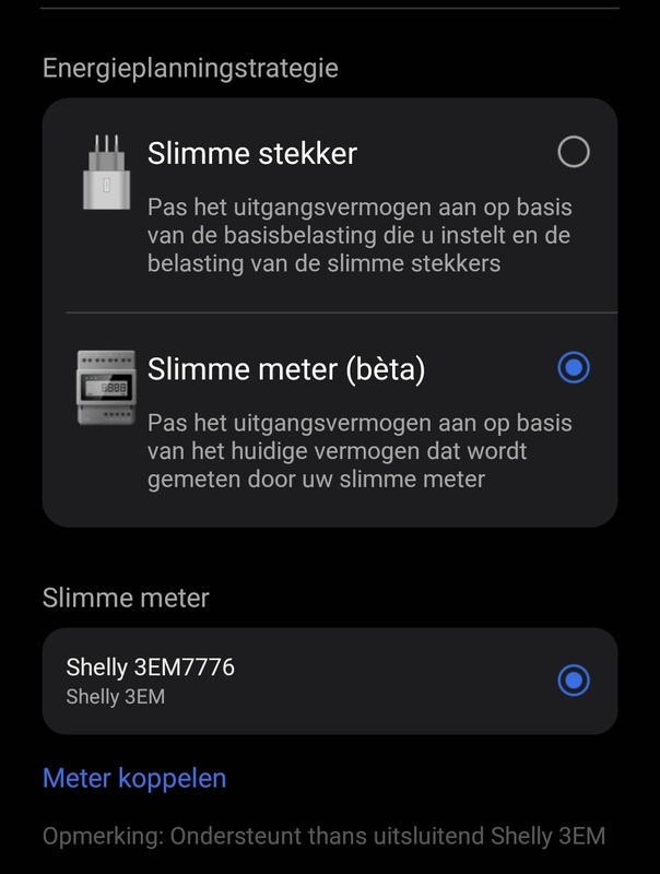

Je kunt een Shelly 3EM meter koppelen in de Ecoflow app. Die stuurt dan richting 0 op de meter. Werkt aardig goed hier.
Afbeeldingslocatie: https://tweakers.net/i/p9ruR5L0rs0fLSs1RYmxq6ptFEA=/x800/filters:strip_icc():strip_exif()/f/image/QNqjiLuOxQsfdbsS8biMNkyQ.jpg?f=fotoalbum_large
  • Rbb-lwdn
  • Registratie: September 2024
  • Laatst online: 23:04
H.W.R schreef op maandag 7 oktober 2024 @ 14:12:
Heb je een foto van het type.
Vind heel veel verschillende met Google.

  • H.W.R
  • Laatst online: 00:21
Rbb-lwdn schreef op maandag 7 oktober 2024 @ 14:29:
Shelly 3EM (niet de PRO versie kiezen)
Afbeeldingslocatie: https://tweakers.net/i/XUMK6U1aDEOM2BZmxbRCSYLk7XE=/x800/filters:strip_icc():strip_exif()/f/image/dCHuPC1v6kDzaL5EAPIVcq0k.jpg?f=fotoalbum_large
Lage prijs via bijv. Reichelt.

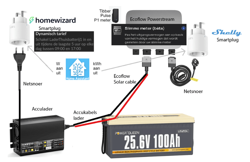

Ja Tibber Pulse wordt ook ondersteund, dat gebruik ik in mijn configuratie om de Powerstream op NoM te sturen. De Ecoflow app vraagt dan eenmalig een koppeling met het Tibber account. Helaas zijn die Tibber Pulse P1 meters erg prijzig geworden, maar ik had mazzel met een 70% korting aanbieding daarop, afgelopen week.
Dit is een aanvulling op het eerder in dit topic gedeelde plaatje (nog dank daarvoor!) met de configuratie voor mijn situatie:
Afbeeldingslocatie: https://tweakers.net/i/ADN2eM64TR3i0pPYhVCQgibkej4=/800x/filters:strip_exif()/f/image/maRSvttNNcv7W8sf2ez3Xoh7.png?f=fotoalbum_large

cradi schreef op dinsdag 8 oktober 2024 @ 11:05:
Alleen nog zekeringen ertussen en het is compleet :)
Ik zeg dit bewust omdat mensen graag plaatjes nabouwen en daar krijg je onveilige setups van.

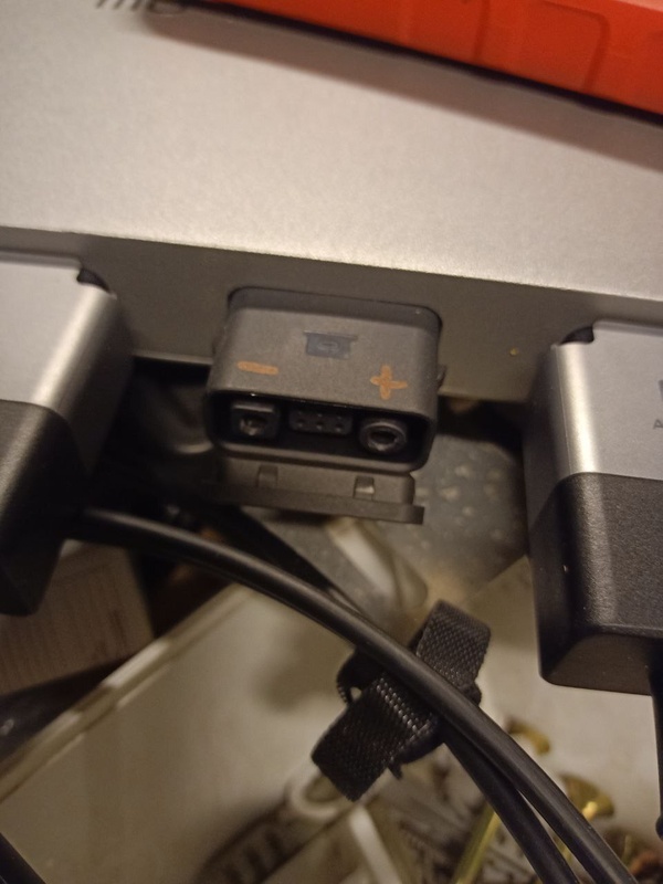

Heb de 12volt sigarettenkabel gedemonteerd.
Er zit een onderdeel in serie met de Plus kabel. Weet niet wat het is. Diode om om polariteit te beveiligen?

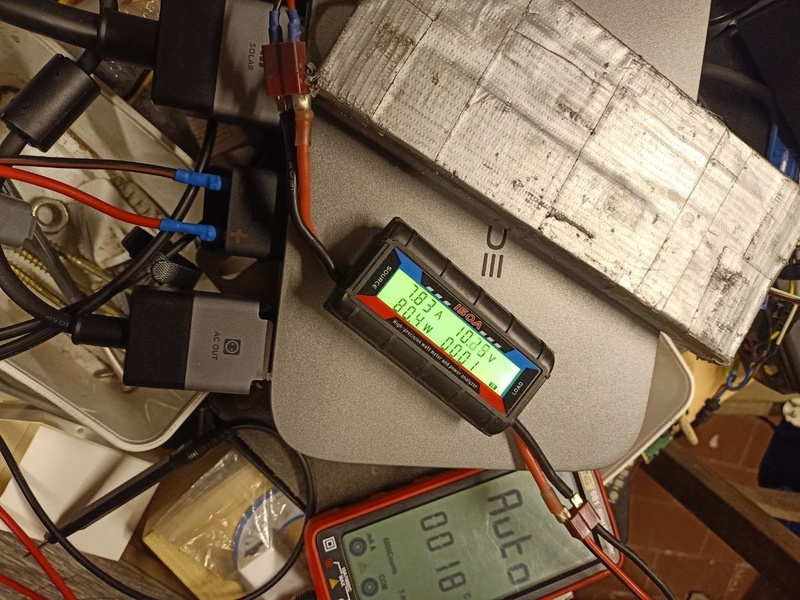

  • sjoerd74
  • Registratie: Oktober 2024
  • Laatst online: 20-10 16:10
Die zekering zou dan 12 ampere moeten zijn om 140 watt door te laten.
En hij is niet bedoeld om te vervangen dus ik vraag het me nog af.
Hoop hem vandaag te kunnen testen zodra ik de EcoFlow op 100watt max zet.
UPDATE:
Ik heb de kabel los gesoldeerd en met een 10A zekering aan mijn 12volt Accu "gehangen".
Vanacht om 12:00 uur gaat hij 100watt terugleveren (via automatisation)
[ Voor 21% gewijzigd door sjoerd74 op 09-10-2024 15:15 ]
Heb hem binnen.
De shelly 3em werkt idd prima.

Prachtige informatie hier!
Ik ben zelf de Ecoflow 800 aan het testen.
en kan je ook de verbinding nameten? waar zit welke draad in de connectors verbonden.
heb je enkel 2 pinnen aan de omvormer kant, of zijn die 6 pinnetjes daar ook voorzien?
  • peter123
fcapri schreef op donderdag 10 oktober 2024 @ 18:37:
De 6 pinnetjes zitten er ook in. Maar ik heb het vermoeden dat ze niets doen. Als je 48V op die ingang zet zou dat best eens kunnen gaan werken.
10kWp zon - 30kWh accu - 64kWh auto - 3,5kW L/L - HAOS

  • fcapri
  • Registratie: Mei 2014
  • Laatst online: 19-11 15:50
peter123 schreef op donderdag 10 oktober 2024 @ 18:52:
ik ben al voorzichtig begonnen met en 12V accu en 50ohm serie weerstand, er loopt 228mA dan maar de app toont niks van accu.
ik vermoed dat er een aantal pinnetjes gewoon in brug verbonden staan om zo te 'zeggen' dat er zo een 12V kabel aan hangt.
heb een kabel besteld om eens te testen, wil de omvormer niet opblazen.
de batterijen vind ik de duurste, zou handig zijn om dat te omzeilen en eventueel de communicatie te kunnen faken met een arduino (arduino gebruik ik nu toch al om de accu te beheren en op te laden met zonnestroom)

net testen gedaan met die river cable (12V sigaretteplug).
als ik er 12V aan hang, begint er direct 8A te lopen. accu valt direct uit (is een kleine).
24V ebike accu aan gehangen, doet NIKS.
terug 12V aan gehanden en eens beperkt op 40W, werkt prima
Afbeeldingslocatie: https://tweakers.net/i/pu6zWtatXf7hBXo2DtH8dbxV568=/x800/filters:strip_icc():strip_exif()/f/image/0QXS5866jQxt0zykEOp6GWRL.jpg?f=fotoalbum_large
blijkbaar heeft die ecoflow een bepaalde modus dat die met 12V wel wat doet, maar aanvaard geen hogere spanningen via die cable. vermoedelijk moet er dan wat gebeuren met die 6 pinnetjes. zoek ik verder uit.
voor de rest wel een handig iets. ga eens proberen welke spanningen die allemaal aanvaard. 14V zou handig zijn.
als ik die dan als automatisatie zet kan ik snachts uit een 3S-4S accu mijn huis voeden, en overdag, bij meer vermogen de boel uit een 36V accu halen op de solar connector.
in ieder geval wel een intressante kabel alvast

  • fcapri
ofwel zit er in die 6pinnen iets van brugjes om aan te melden wat het is, OF er loopt iets van communicatie met de accu.
het eerste zou je kunnen meten met een andere kabel (die 12V zal niks van aansluitingen hebben).
het 2de wordt al moeilijker en moet je het signaal afluisteren van een bestaande accu. en die heb ik niet. tenzij ik ergens een 'versleten' accu op de kop kan tikken.
die 6pinnen doen idd niks, je kan een accu ook gewoon zo aansluiten.
Afbeeldingslocatie: https://tweakers.net/i/2yZxFOLaglJKOVItxdepC6EwnkE=/x800/filters:strip_icc():strip_exif()/f/image/2grDF3P0GT2rSUMqgFTFrI9u.jpg?f=fotoalbum_large
belangrijk is: de RONDE plug is +, de vierkante is -
dit is OMGEKEERD bij de solar connector, daar zijn de vierkante de plug.
gewone draad ingeplugt in 12V li-ion, 80W wordt er getrokken (accu gaat onderuit)
Afbeeldingslocatie: https://tweakers.net/i/dQvgVzNoAjJD-rDDROu2qNMABaw=/800x/filters:strip_icc():strip_exif()/f/image/1OgMxiYlETG4hQneVb2BzwQn.jpg?f=fotoalbum_large
dit soort connectors heb ik gebruikt. dit zijn de binnenste delen van MC4 solar connectors, alleen het ronde deel iets platter gedrukt
Afbeeldingslocatie: https://tweakers.net/i/ZwAybXmfyFJgtfPWEYol4uMrY1I=/x800/filters:strip_icc():strip_exif()/f/image/7gE31NdBi1AvrLBJSUtGhb6i.jpg?f=fotoalbum_large
