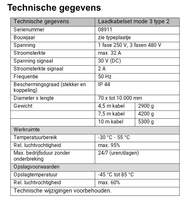

Dit is de link naar de handleiding van de laadkabel die bij mij bijgeleverd was:
https://harting.canto.de/...pd0oc9mdrmoa5b&suffix=pdf
Die spreekt over 1f 250v, 3f 480v, max 32A:
Afbeeldingslocatie: https://tweakers.net/i/RU-ZPJl-lE3oi6G6aP2K8NxetvI=/x800/filters:strip_icc():strip_exif()/f/image/yTdFscY3RlvB5JPWFQB9nB6E.jpg?f=fotoalbum_large
Overigens is type ader (solide of gestrand) en kwaliteit van de behuizing veel bepalender voor de flexibiliteit van de kabel dan de dike van het koper. Solide 2,5mm2 is inflexibeler dan gestrande 4mm2.

@BBx92 Zoals je misschien nog van natuurkunde weet kan je het vermogen uitrekenen met P=U*I. U is in dit geval 480V en I 32A, dat maakt 15360W op 3-fasen of 8000W op 1-fase. Die kabel zou dus gemakkelijk 11kW aan moeten kunnen (en 7.6kW op 1-fase laden).

Knul schreef op maandag 8 december 2025 @ 10:30:
Die 15.360W kan ik niet herleiden?
De specsheet spreekt niet over 32A of 1F of 3F. Dat zou (bij 240V) 1F * 32A * 240V = 7.680W of 3F * 32A * 240V = 23.040W zijn. Dan zou de standaard ID.7 kabel dus ook 22kW kunnen laden (al kan de auto het niet). Dan ga ik er vanuit dat iedereen dezelfde krijgt.

BBx92 schreef op maandag 8 december 2025 @ 10:48:
Ik ga gemakshalve uit van de specs van de laadkabel. Het lijkt erop dat het voltage wordt teruggeschroefd bij 3-fasen, gezien dat 480V is ipv de 690V die je met 3x230 zou krijgen. Noot: ik heb geen achtergrond in elektrotechniek :P
De 22kW kabel die ik bij mijn thuislader heb is in ieder geval fors dikker.

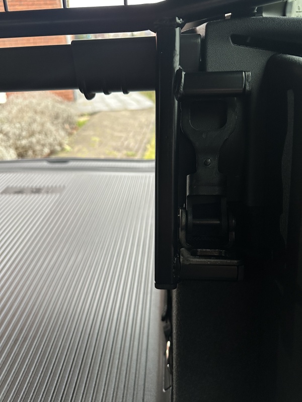

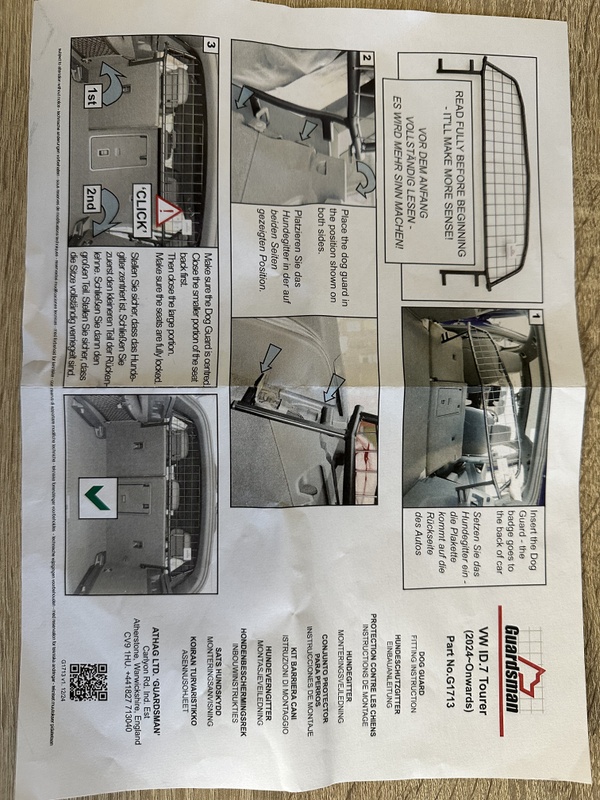

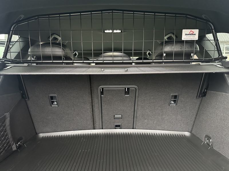

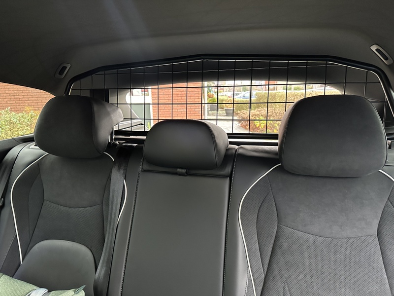

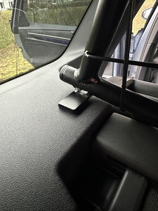

Voor de hondenbezitters op dit forum: Vandaag heb ik het honderek van Guardsman ontvangen en in mijn auto geplaatst. Ik kende dit merk al van mijn vorige Model Y, waarvoor ze ook een honderek maakten. Toen was ik erg tevreden: stevig rek, goed in elkaar gezet. Wel maakte het toen wat geluid, vooral bij lage snelheid in woonwijken en over drempels.
Nu heb ik het nieuwe rek gemonteerd in mijn VW ID.7. Het montagepunt in deze auto is een stuk beter, en tijdens de eerste ritten heb ik nog geen geluid gehoord van het rek zelf. Installatie is heel eenvoudig, en minstens zo belangrijk: de demontage gaat ook makkelijk. Daardoor behoud je de flexibiliteit van je stationwagen. Het zicht naar achteren blijft prima.
Ik heb een paar foto’s gemaakt van hoe het rek geplaatst is, hopelijk geeft dat wat duidelijkheid.
Tip: Als je het Guardsman-rek via hun website bestelt, houd er rekening mee dat je ongeveer €50 aan inklaringskosten betaalt. Ik wist dit door mijn eerdere ervaring (al waren de servicekosten van PostNL toen iets lager), maar het is vervelend als je dit niet weet bij het bestellen.

NordicID7 schreef op maandag 8 december 2025 @ 12:41:
Kijk, dit soort info zat ik net op te wachten! Ik heb de mijne een paar weekjes terug besteld, wel de full set met een divider in het midden nog. Hoelang is de levertijd bij jou ongeveer geweest?
Ennee, is dat logo/plaatje aan de rechterkant er ook af te halen?

@Badeen ga je geen spijt van krijgen :)
- levertijd van het rek betrof ongeveer 2.5 week.
- helaas het plaatje/logo is voor zover ik weet niet te verwijderen.

NordicID7 schreef op maandag 8 december 2025 @ 13:37:
Haakse slijper/multitool?

  • Ruud
  • Registratie: Juli 1999
  • Laatst online: 21:19
[quote]Knul schreef op maandag 8 december 2025 @ 11:15:
[/quote]
3 fasen is niet eenvoudig 3x230V. Je zit met een faseverschuiving en de fasen pieken niet op hetzelfde moment.
hierdoor is het: √3 × 230 V ≈ 400 V. (480V in de US)

Ruud schreef op maandag 8 december 2025 @ 14:32:
[Image]
Maar dat is voor de ID.7 helaas niet relevant. "3 fase" heeft in deze zin twee betekenissen. Jij doelt op wat in de volksmond ook wel "krachtstroom" wordt genoemd. Tussen de fasen staat inderdaad 400v. Er is dan geen sprake van een nul. Dat wordt gebruikt bij zware verbruikers of machines (verder off topic). Dat kan alleen als alle drie de fasen in balans zijn, zodat de fasen elkaar ook opheffen. In het geval de de ID.7 (evenals elke andere EV) moet je 3 fase zien als "3 keer een 1 fase lader". Er is dan sprake van 3 fase + nul (3P+N). Alleen dan kan er ook sprake zijn van ongelijke belasting over de fases in geval van loadbalancing. Bijvoorbeeld 16A + 16A + 4A omdat op de 3e fase gekookt wordt. Het residu loopt dan terug over N. Bij "krachtstroom" kan dat niet, omdat de fasen dan niet in balans zijn.

BBx92 schreef op maandag 8 december 2025 @ 15:00:
Thanks! Today I learned O+
Dat kan alleen bij een EV laden niet. Of ja, technisch op zich wel, in de praktijk wordt er maar één waarde voor current (stroom) doorgegeven door de EVSE dus de laders worden altijd symmetrisch belast bij 3-fase laden.
Bij een 1-fase bron wordt dit in de auto verdeeld over 2 van de 3 laders waardoor je dus 32A kan laden over 1 fase.
Verder wel eens met het verhaal hoor, je kan door de sterschakeling (3P met een nul dus, zoals gebruikelijk) gewoon de lijnspanningen (3 maal 230v maal de stroom) bij elkaar optellen om het vermogen te bepalen.
Zo is 11 kW dus de uitkomst van 3 (fases) maal 230V maal 16A.

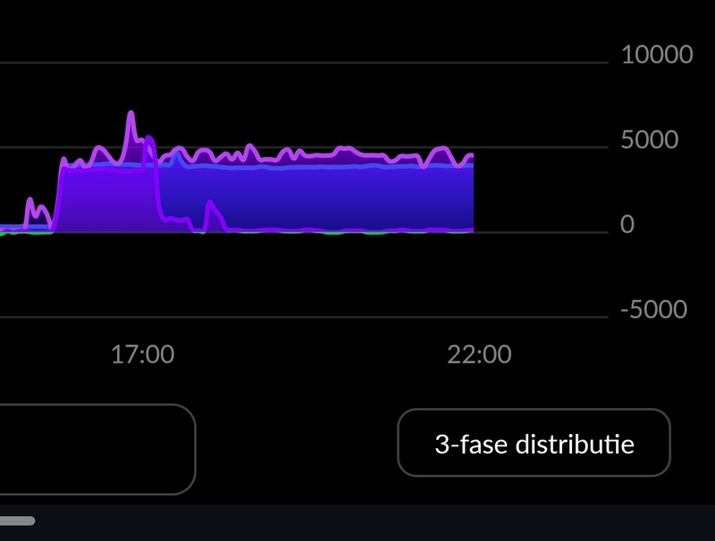

Afbeeldingslocatie: https://tweakers.net/i/qtqFaBaTAK8FrAR0rA0kit29vmA=/800x/filters:strip_icc():strip_exif()/f/image/xuqz0aAYDD3jCdCHX15zHSQt.jpg?f=fotoalbum_large
Het kan wel degelijk. Is zelfs een bekende en grote klacht bij diverse ID's.

resusaapje schreef op maandag 8 december 2025 @ 16:22:
Deze screenshot zegt mij niet zoveel, ik kan de lijnen niet plaatsen en vermogen zegt niets over symmetrische belasting of niet, want dan moet je het aantal fases weten of het vermogen per fase inzichtelijk hebben.
De current in de EVSE communicatie is maar één en niet per fase een verschillende. Hoe de ID.7 reageert is, in mijn geval, gewoon symmetrisch. Of dat nu op 1-, 2- of 3-fase is. Uiteraard is het totale vermogen afhankelijk van op welke fases daadwerkelijk spanning staat.
Jouw probleem is dat er maar op 1-fase geladen wordt, terwijl er op 3-fase spanning staat, of iets dergelijks? Dat heeft toch niets met mijn uitleg te maken?
Op de screenshot is te zien dat 2 van de 3 fases met c.a. 3,7kW worden belast en de derde met 0. Dit betreft een screenshot van Homewizard met het verbruik volgens de P1 Poort van de slimme meter. Er is dus sprake van asymmetrische belasting (16a - 16a - 0a). Het lijkt erop dat de derde fase is gestopt om een of andere reden en niet meer is opgestart.
[ Voor 7% gewijzigd door BBx92 op 08-12-2025 16:39 ]
  • JanHenk
BBx92 schreef op maandag 8 december 2025 @ 16:38:
Oké, dat is inderdaad asymmetrisch als je naar de belasting op de kabel kijkt, maar meer omdat de derde fase niet meedoet. Zoals je ook kan hebben bij 1-fase belasting op een 3-fase kabel (waarbij 2 en 3 beide niet meedoen).
Maar er wordt door de EVSE gewoon 16A doorgeven als beschikbaar, in bovenstaande casus. Dat de auto maar 2 van de 3 pakt, kan die EVSE ook niets aan doen. Dat is een fout in de on-board charger...
Wat ik wilde zeggen is dat in jouw voorbeeld, 16-16-4? nooit voor kan komen. Als er gekookt wordt op die 3e fase, wordt de laadstroom symmetrisch naar maximaal 4A gebracht. Oftewel in dit voorbeeld het laden volledig gestopt (want 6A is minimum). Want in de EVSE standaard kun je niet per fase een maximale stroom specificeren.
Sommige EVSE's kunnen dan besluiten om op 1-fase door te gaan met laden, afhankelijk van of de belasting op die ene fase zit of niet, zodat het bijv. 16-0-0 wordt in plaats van 4-4-4 (oftewel 0-0-0) dus.

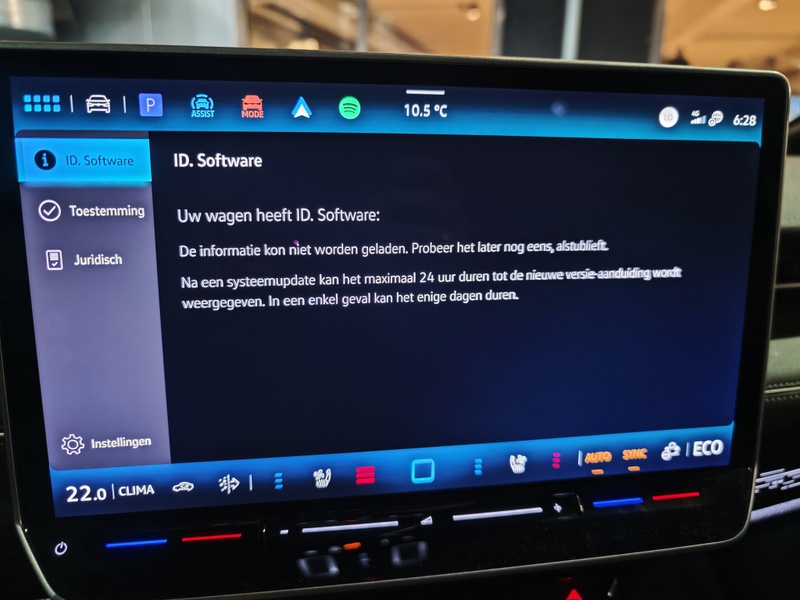

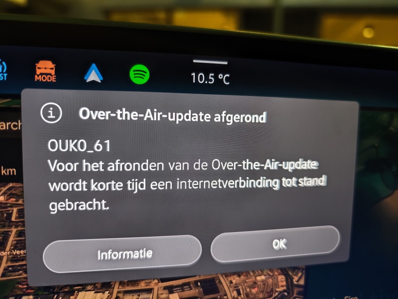

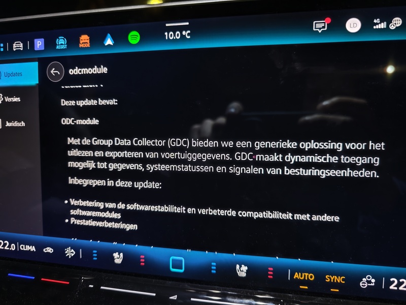

Ik zojuist melding tijdens het rijden dat ik een Over the Air update krijg en dat deze na beeindiging van de rit geïnstalleerd ging worden oid. Heb op OK gedrukt maar had eigenlijk even foto moeten maken want weet niet meer wat er exact stond.
Anderen ook deze melding?
Mijn ID7T Pro uit december 2024 draait op dit moment op software versie 5.2

Wolksvagen schreef op maandag 8 december 2025 @ 17:13:
Het verbaast me dat dat de eerste keer zou zijn. Ik krijg geregeld van die OTA update berichten. Meestal van kleine updates, een nieuwe versie van een applicatietje hier of daar. Zowel toen ik 4.0 had en nu op 5.6 ook.

bdbfz schreef op maandag 8 december 2025 @ 17:17:
Ik volgens mij 1x eerder gehad, jij doet net alsof dat aan de lopende band gebeurt. Voor app updates krijg ik die melding sowieso niet die kan ik in de store zelf aantikken als ik update wil installeren.
Misschien heb je de berichtgeving gemist dat er een grote OTA komt van 5.x naar 5.6.3? In dat kader maak ik hier daarom ook de melding.

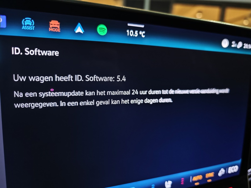

  • Luqq
  • Laatst online: 15-09 16:48

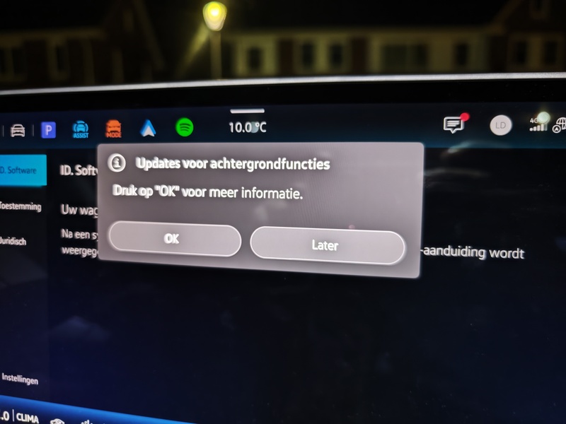

Yes, hier ook. Heb nu 5.4.Afbeeldingslocatie: https://tweakers.net/i/eJcPwN8-r4VX1pfO7CtZaLHIcxo=/800x/filters:strip_exif()/f/image/zoyMFNlZffVrd3X7emRig07l.png?f=fotoalbum_large

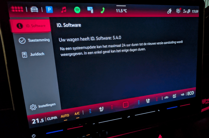

  • Flieger
  • Laatst online: 17:46
Mooi! Was dit tijdens/na een lange rit?
Als ik onder ‘ID. Software’ naar ‘Toestemming’ ga, duurt het even voordat de schakelaar bij Systeemupdates toestaan naar ‘aan’ gaat. Dat lijkt even te moeten laden.
  • Luqq
Flieger schreef op maandag 8 december 2025 @ 18:03:
Was 3 kwartier onderweg ongeveer. Afgelopen dagen wel ontzettend veel gereden.
Hier is dat vinkje precies hetzelfde.
[ Voor 4% gewijzigd door Luqq op 08-12-2025 18:13 ]

En hoe lang duurde de installatie ongeveer? Dien je dan in de auto te blijven of installeert de update juist bij afgesloten auto (en een minimale SOC waarschijnlijk)? Staat er nu bij ID. Software 5.6.3 of 5.6?

Weet je dat ik al een week zit te denken om de garage te bellen, omdat ik het idee heb dat de gordel links achter een slag heeft. Voel me alleen een beetje gekke henkie, omdat je toch zou denken dat het niet kan. Heb al 6 x de gordel nagelopen, eruit, erin, tussen zitting en rugleuning te voelen of daar een draai zit.
Maar kennelijk een vaker voorkomend ding?

Flieger schreef op maandag 8 december 2025 @ 19:27:
Ik heb geen enkele bevestiging gezien dat hij iets aan het installeren is nog.
Bij mij bij een rit van 40 minuten. Ergens browsend door de menu’s dacht ik een soort versie info gevonden te hebben en daar stond kleine update om voor te bereiden op toekomstige grote updates. Dus vraag me af of ik nu 5.6 krijg of alleen update om dat in de toekomst mogelijk te maken.

fwp schreef op maandag 8 december 2025 @ 19:34:
Ik had dat na aflevering rechtsachter. Dacht ook eerst dat ik gek was dus langs dealer gereden. Die chef werkplaats dacht dat het meneertje gek was maar hij was echt gedraaid en ook echt niet terug te draaien, daarvoor is de gleuf in de gesp te smal. Enfin, afspraak voor reparatie maar daarmee hebben ze toen de hard plastic bekleding bij de dorpel van de achterdeur kapot gemaakt dus paar weken later kon ik opnieuw langs om dat te laten vervangen…
Ik had dat ook op precies dezelfde plek
Idem, ik zag het gisteren met de kinderen vastzetten. Dacht dat hij misschien nog ergens was omgedraaid, maar hij lijkt 180 graden verkeerd bevestigd te zijn aan 1 kant, hij rolt verder wel netjes op en af. Zal de dealer ook eens informeren dan.
  • fwp
  • Laatst online: 23:10
fwp
Dan toch maar een afspraak maken om hem goed te bevestigen 😅
Bijzonder dat zoiets gebeurt, maar verbaasde me ook enigszins over hoeveelheid handwerk wat eraan te pas komt om hem in elkaar te zetten.

I-King schreef op maandag 8 december 2025 @ 22:22:
Dat had ik dus precies hetzelfde met de kinderstoel idd. Dacht eerst gedraaid in de stoel, maar na verder kijken had het daar niks mee te maken. Zit bij mij onder gedraaid lijkt het. Rolt idd verder goed af en op.

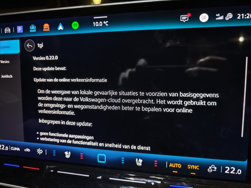

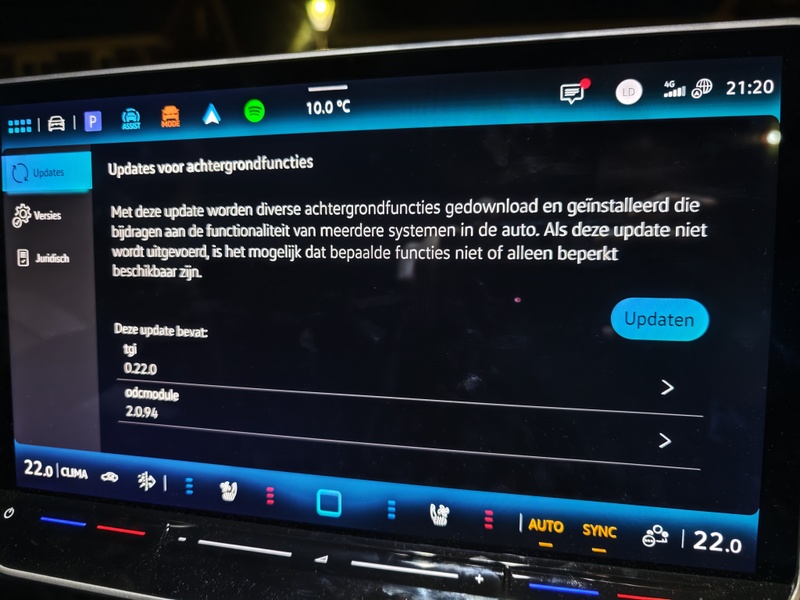

Vanochtend klein uurtje gereden en nu zet de update door :) Heb nu 5.4. Kon na parkeren hem installeren, hij is nu bezig met de installatie volgens mij. Hier wat fotos:Afbeeldingslocatie: https://tweakers.net/i/L0PRSPRdcfxL1Nso8cVGZW75Pqc=/800x/filters:strip_icc():strip_exif()/f/image/r853b4ADijwSS8tF81xAa2Hy.jpg?f=fotoalbum_large
Afbeeldingslocatie: https://tweakers.net/i/MSxs7V8ScEdeFi2fd5FLpEMoaqQ=/x800/filters:strip_icc():strip_exif()/f/image/DOmIBxoHGmv0ciFfOUHDJSkx.jpg?f=fotoalbum_large
Afbeeldingslocatie: https://tweakers.net/i/0SW3xLGzmSMHeE5-5Uh4_2mxTPA=/800x/filters:strip_icc():strip_exif()/f/image/WDHsrJEEKWGTUkiE4XUP0f5s.jpg?f=fotoalbum_large
Afbeeldingslocatie: https://tweakers.net/i/yY-gO0OAr6o1C686Cx8-XQqFnSw=/800x/filters:strip_icc():strip_exif()/f/image/XD0FY1bKBOpOOhJOxsRDxeOC.jpg?f=fotoalbum_large
Afbeeldingslocatie: https://tweakers.net/i/h1SKmubs3A6HBOntAIFOnGpeySc=/800x/filters:strip_icc():strip_exif()/f/image/q0IsPYZkpjVvmVhQX42DzKRc.jpg?f=fotoalbum_large
Afbeeldingslocatie: https://tweakers.net/i/9BVfCEgJZtiiSjdpR_UyDtsxoJY=/800x/filters:strip_icc():strip_exif()/f/image/C5I93qxXcuEzmyQGFXamHLlP.jpg?f=fotoalbum_large
Afbeeldingslocatie: https://tweakers.net/i/lZeLCZCsF0-A0ExUqlf97Ne83B8=/800x/filters:strip_icc():strip_exif()/f/image/N9JrUuXKPJ4xLgzIwGYHmXsM.jpg?f=fotoalbum_large
Afbeeldingslocatie: https://tweakers.net/i/lW7nfp3OjhlaTdihxIxe5guc23U=/800x/filters:strip_icc():strip_exif()/f/image/fqceXejAPYWaSnuXG8eTgqOn.jpg?f=fotoalbum_large

Luqq schreef op dinsdag 9 december 2025 @ 09:23:
Ben benieuwd. Vergelijkbaar scherm had ik gisteravond. Nu gekeken (niet gereden) maar ik zie niet direct veranderingen maar weet ook niet wat er anders zou moeten zijn in nieuwe versie. Geeft nu aan geen systeemupdate te hebben en versie staat nog op 5.2 (ik weet dat versienummer mogelijk pas na 24 uur wordt aangepast).
  • Luqq
Wolksvagen schreef op dinsdag 9 december 2025 @ 10:39:
Kijk even mijn vorige post. Bij mij is hij de update aan het installeren:)
  • Wolksvagen
  • Registratie: Januari 2020
  • Laatst online: 15-09 21:41
Luqq schreef op dinsdag 9 december 2025 @ 11:25:
Dat zei ie gisteravond bij mij ook. Zie nu niet direct een verschil en zegt dat er geen updates meer zijn dus ga er van uit dat ie klaar is

Wordt vervolgd .. straks thuis nog maar eens opnieuw proberen Afbeeldingslocatie: https://tweakers.net/i/xcerwoBwaEygf77Lyq1Jz8eLy3k=/800x/filters:strip_icc():strip_exif()/f/image/Iw1z5TxvGPamjZOyhKLsoSuS.jpg?f=fotoalbum_large

Ik update ook net gestart. Moest blijkbaar de button installeren indrukken en dat stond gisteren grijs gedrukt. Zag nu dat er melding bij stond stadsverlichting uit te schakelen, nu gedaan en dan kon ik wel installeren indrukken.
Benieuwd of het lukt

Hier is de update mislukt, nu omdat de auto aan het laden was... Kan hem ook niet opnieuw starten, want dat knopje is er nu niet. Wordt vervolgd...Afbeeldingslocatie: https://tweakers.net/i/VzENDiSUwhOHu74rDBkKPo5LfpY=/800x/filters:strip_icc():strip_exif()/f/image/iZhwVdMVrICmeLWbriCI4pyl.jpg?f=fotoalbum_large

Hier is ie gelukt. Systeem geeft nog steeds 5.2 aan (nog geen 24 uur voorbij) en zie of merk ook geen verschillen.
Afbeeldingslocatie: https://tweakers.net/i/C5nFQWS1vvjhQJT4y7r3PKDGdug=/x800/filters:strip_icc():strip_exif()/f/image/04diXAH1mwUdWiFZANKZ5b2c.jpg?f=fotoalbum_large

Nu zichtbaar dat update is geweest van 5.2 naar 5.4.0

  • Flieger
Wolksvagen schreef op woensdag 10 december 2025 @ 08:48:
Jammer dat de update dan niet gelijk naar 5.6 is. Er was volgens mij ook al iemand die de melding van updaten kreeg en al op 5.4 zat, toch?

True schreef op dinsdag 9 december 2025 @ 19:43:
Hier werd die ook aangeboden.
5.2 uit november 2025.
En up to date (soort van):
[Afbeelding][Afbeelding]
Grappig dat Volkswagen moeite heeft met de term 'maximaal'.
Vandaag gaf de auto aan ook geüpdatet te zijn.
Na het starten was het versienummer nog komisch genoeg even kortstondig leeg, na twee seconden nadenken was het 5.4. Ik ben dus succesvol (zonder problemen) OTA van 5.2 (november 2024) naar 5.4.0 geüpdatet.
Afbeeldingslocatie: https://tweakers.net/i/jvn8zu3OlVi0V_sKiD273j6GF0I=/800x/filters:strip_exif()/f/image/s95z01BSZaEXXUhXmfgiH2Lv.png?f=fotoalbum_large
  • Flieger
Dat even nadenken tot het versienummer verschijnt heb ik altijd. Ook 5.4.

  • bdbfz
  • Registratie: Maart 2015
  • Laatst online: 18:07
Flieger schreef op woensdag 10 december 2025 @ 19:48:
De auto vraagt aan de servers van VW welke versie de auto gerapporteerd heeft...
  • True
True
Dislecticus
bdbfz schreef op woensdag 10 december 2025 @ 20:34:
Ida is gewoon een beetje duizelig van alle bitjes.

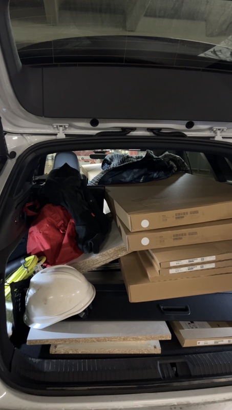

Vandaag het briljante idee om even langs de IKEA te gaan. Daar kan je immers gratis een aanhanger lenen voor maximaal drie uur. Helemaal top.
Karretje vol geladen half uurtje voor sluitingstijd, op naar de auto om de aanhanger te lenen… kan je die na sluitingstijd niet meer terug brengen. Vaag systeem want alles gaat via de app, maar blijkbaar gaat de garage op slot en heb je pech. Morgen ochtend 10u kan je hem terug brengen.
Naja, na wat moeite paste alles in de auto, en passen ook de hoge pax kasten erin. Voorstoel helemaal achterover, achter de voorstoel opstapelen tot het een beetje vlak is, en daar de langste kasten op. Kon prima.
Afbeeldingslocatie: https://tweakers.net/i/GsOTifGBu5PlHPGsN8TTiw0Hlv8=/x800/filters:strip_icc():strip_exif()/f/image/bt8jTVWM81FOnvxetTKpPvwy.jpg?f=fotoalbum_large
Enig vraag, kan de hoofdsteun voor de voorstoel eruit? Ik heb aardig zitten tobben en een snelle zoektocht op Google kwam ik ook niet ver mee. Als die weg was, had het net wat makkelijker gepast.
Edit;
Afbeeldingslocatie: https://tweakers.net/i/B6liTZGYe8w1AxRBuitpbnlRG3Y=/800x/filters:strip_icc():strip_exif()/f/image/q2U9GjnXKyDBsI7XzXSTJ06G.jpg?f=fotoalbum_large
Net de handleiding doorgelezen, het zou gewoon moeten kunnen. Alleen waar ik gewend was dat je een knopje aan de zijkant van de “ring” moet indrukken, moet je nu de hele ring naar beneden drukken.
[ Voor 19% gewijzigd door mark322 op 10-12-2025 22:16 ]
  • Luqq
Luqq schreef op woensdag 10 december 2025 @ 20:24:
Paar keer niet gelukt om te triggeren, maar zonet is het gelukt om de update te starten. Kreeg nu ook dezelfde push notificatie in de app als iemand anders. Zal later vanavond nog even laten horen of hij nu wel gelukt is :)
@Wolksvagen het is gelukt :) Hij laat in de auto nu de melding zien dat de update gelukt is, maar er staat nog wel versie 5.4. Ik dacht even infotainment rebooten om te kijken of dan iets anders staat, maar helaas niet - toen kreeg ik nog wel een aantal andere updates gepushed mbt achtergrondservices. Zal morgenvroeg nog eens kijken of er dan iets anders dan 5.4 staat Hier weer een sloot fotos :P Afbeeldingslocatie: https://tweakers.net/i/A6H3Qz90YNcMjj0ErTvwOnnfdKQ=/800x/filters:strip_icc():strip_exif()/f/image/n4sqLqFwBRajotvalq0jGN15.jpg?f=fotoalbum_large
Afbeeldingslocatie: https://tweakers.net/i/rHF1tc_SypiPv01GxO6oI6gLHRM=/800x/filters:strip_icc():strip_exif()/f/image/R0WIRWqC3yEsTQS7zCAjzcOW.jpg?f=fotoalbum_large
Afbeeldingslocatie: https://tweakers.net/i/KQVpMzwjz0DC_FW9vKsE2lXCB0g=/800x/filters:strip_icc():strip_exif()/f/image/r81l9OVttyldJUKAJsEGQQrU.jpg?f=fotoalbum_large

Kwam de update bij jullie automatisch op in de auto?
Ja na parkeren, P indrukken, rem loslaten, uitstapscherm met die gele melding die je op de foto's ziet.
Check even onder de ID software app of je SW updates wel toestaat.
